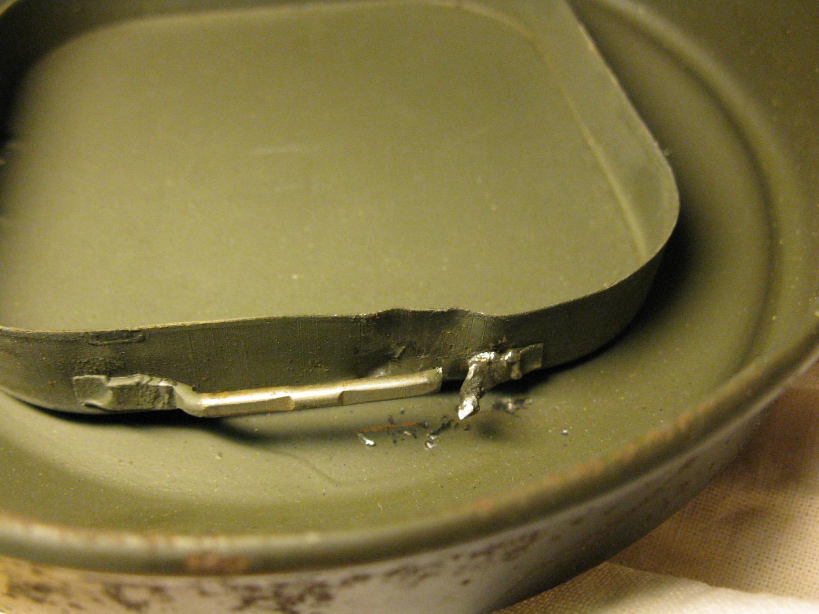

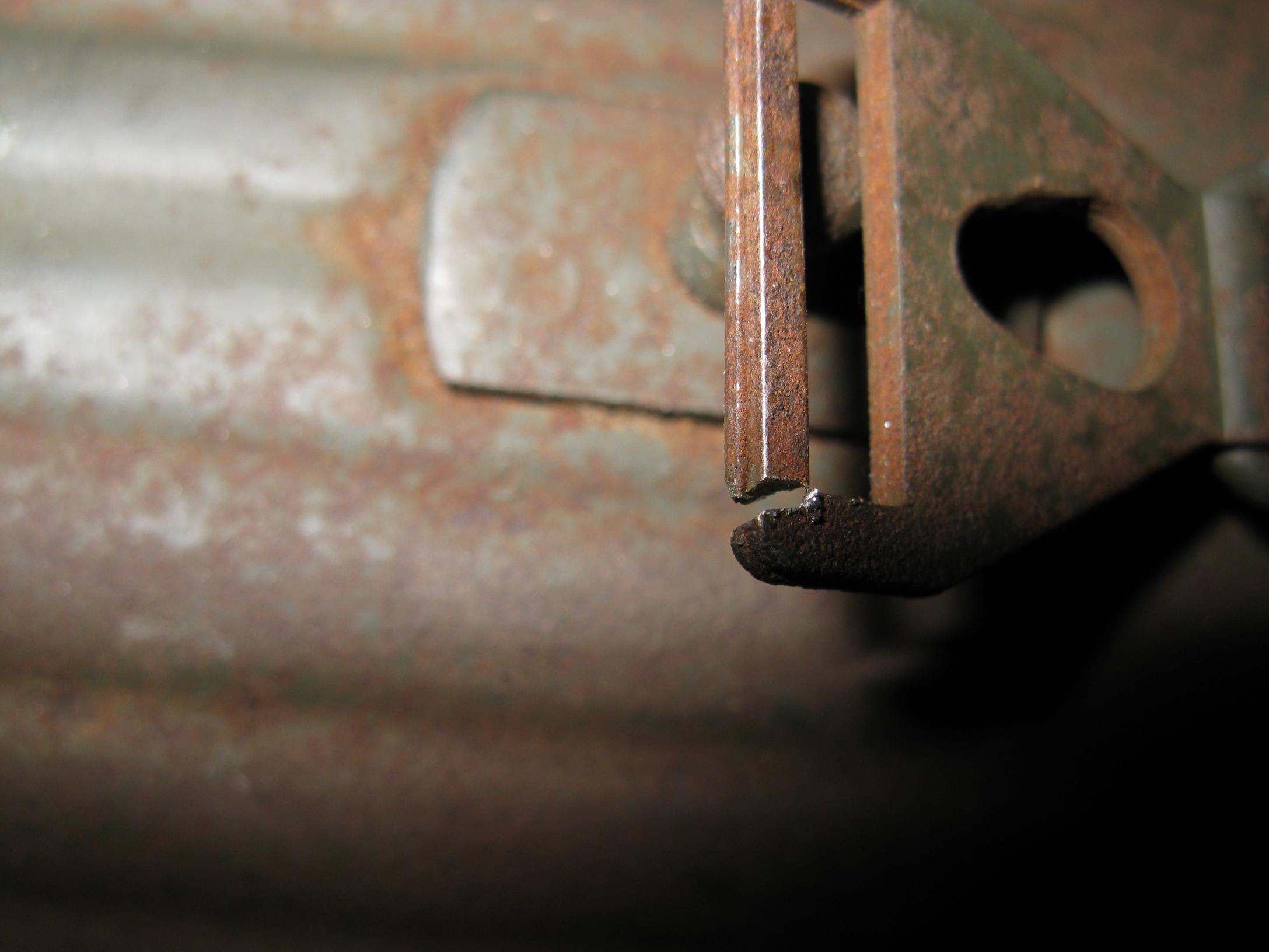

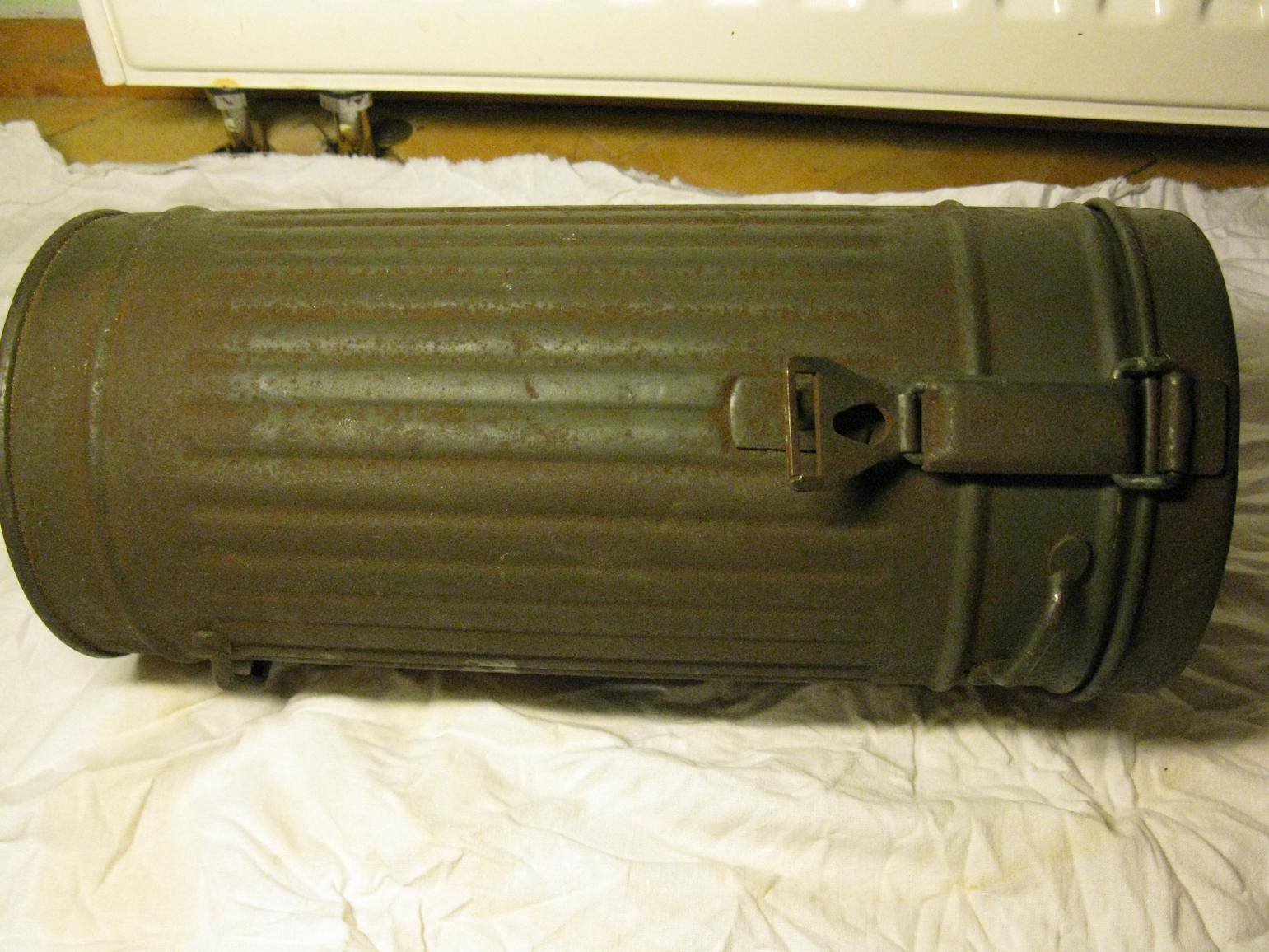

    почнем з того що маєм такий бак приємний досить ,багато рідної фарби ( він навіть не митий) , але все хороше тут закінчуєься , хтось з нього вирішив зняти запчастини і таким чином бак позбувся кришки пудрениці , якісь .... її виламали ( обрізали чимось завісу) і вирішили зняти хлястик тут теж щоб його не пороти обрізали дужку , питання як відновити дужку і завісу ?

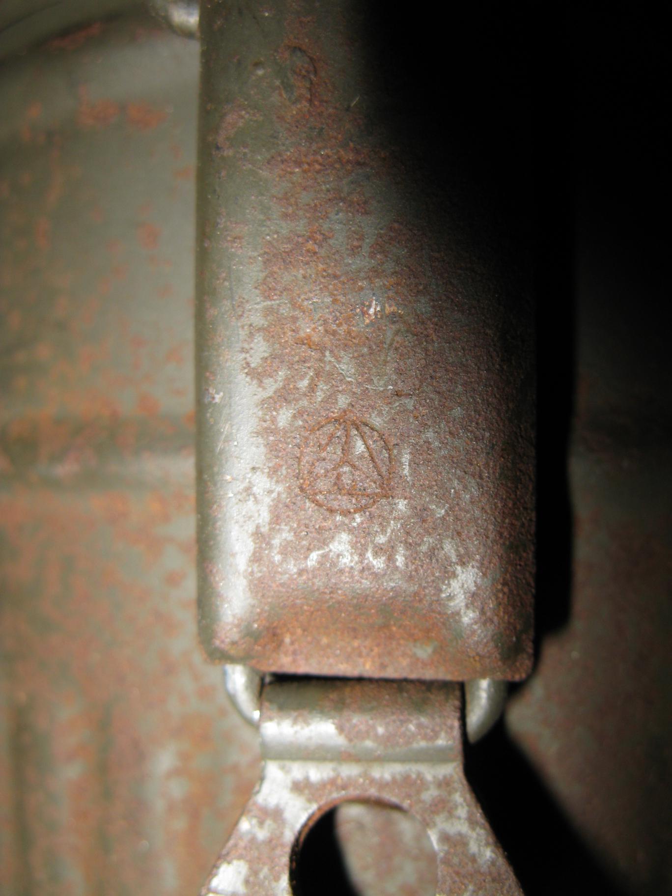

    ось фото проблемних місць.

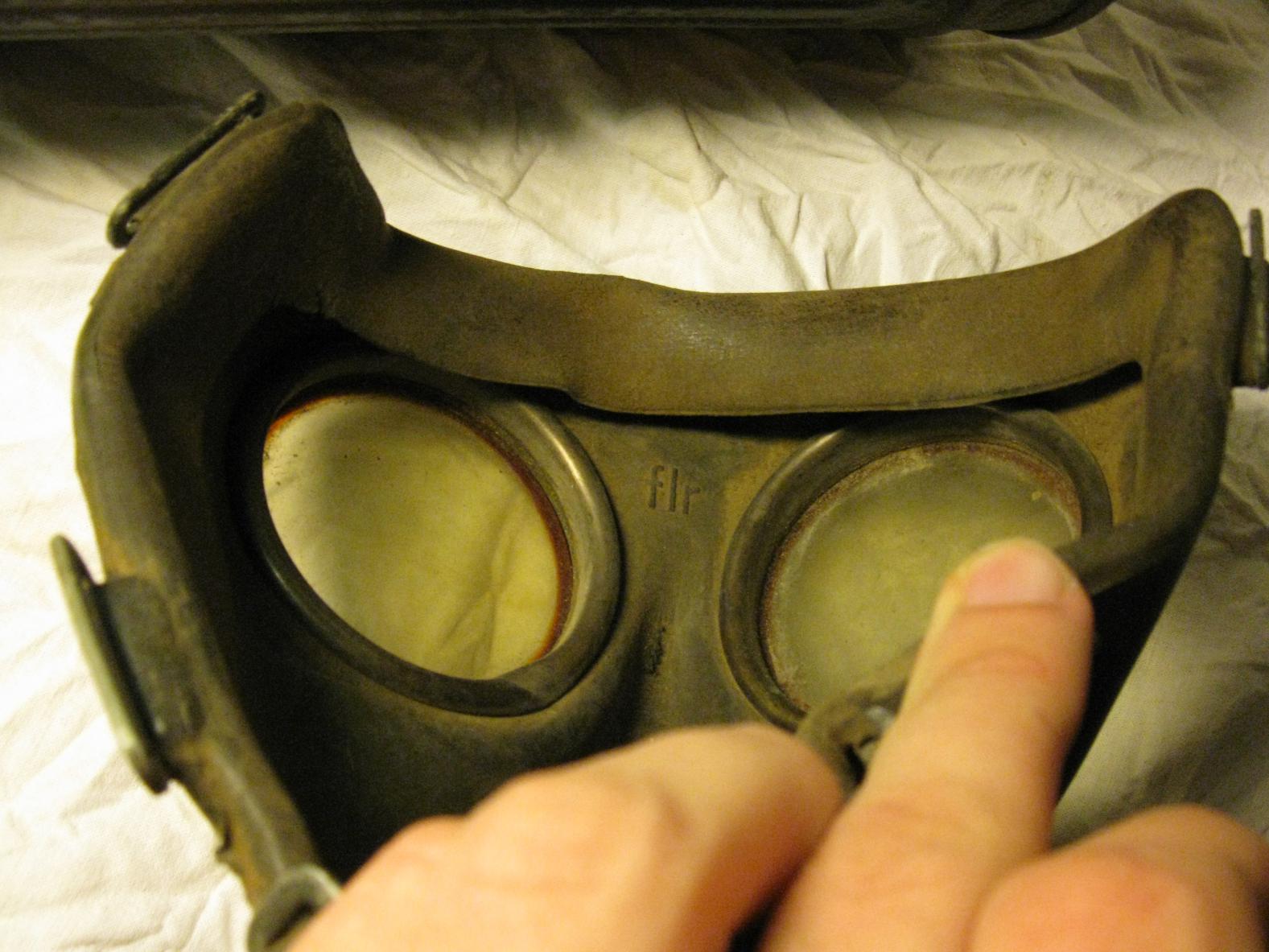

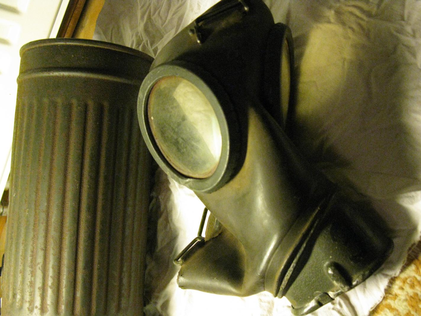

    щодо противогаза то його потрібно теж підшаманити , з чого можна зробити ремні для нього?

    ремені для протигазу обговорювалися тут: http://reibert.info/forum/showthread.php?t=137033&highlight=%F0%E5%EC%ED%E8
    стосовно ремонту самого газбаку: завісу кришки пудрениці можна виготовити із сталевого дроту і припаяти, вушко теж можна запаяти припоєм. принаймні, я би так зробив.

    Замок можно аккуратно прихватить из нутри и снаружи полуавтоматом и зашлифовать бархатным напильником или натфилем, а на дужку можно подобрать стальную проволоку такого же диаметра кусочек, сделать нужную форму и тоже аккуратно прихватить полуавтоматом, если есть конечно толковый сварщик, мне и не такое делали.
