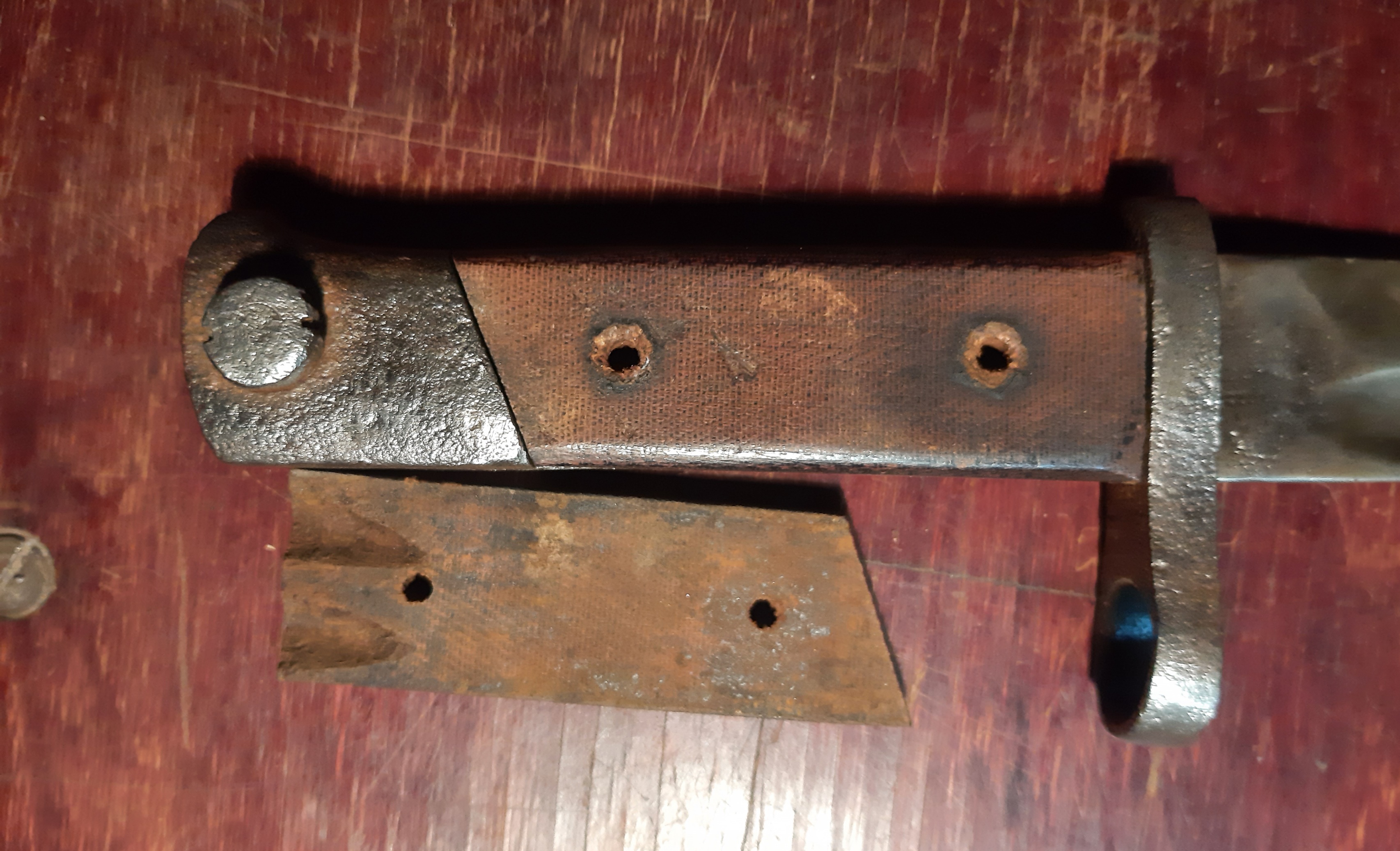

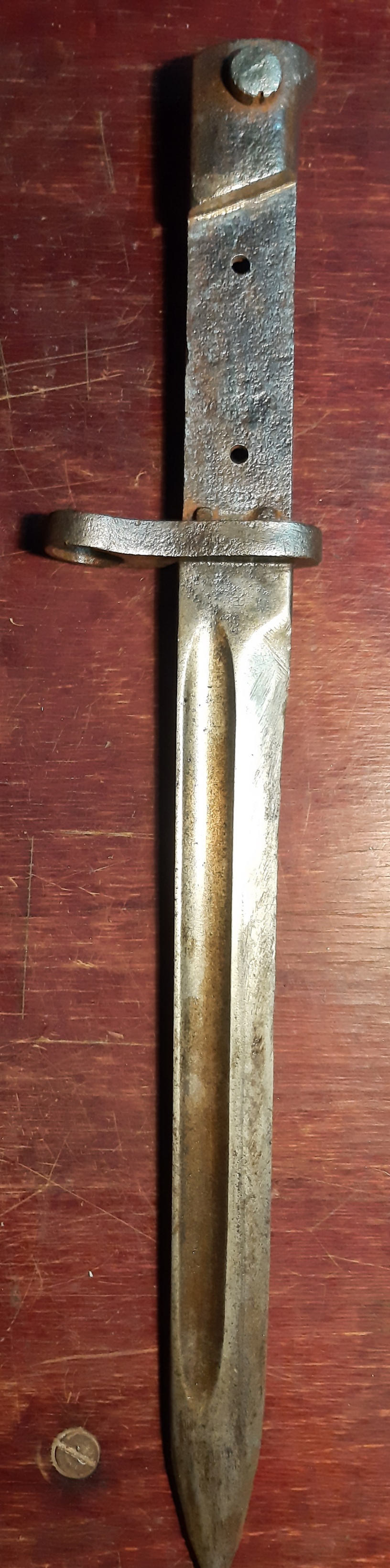

    Доброго вечора.

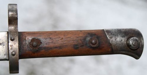

    Шановні знавці. Допоможіть визначити модель багнета.
    І ще питання по накладкам - схожі на текстоліт, були на клепках.

    Штик Манліхер
    Накладки мають бути з дерева

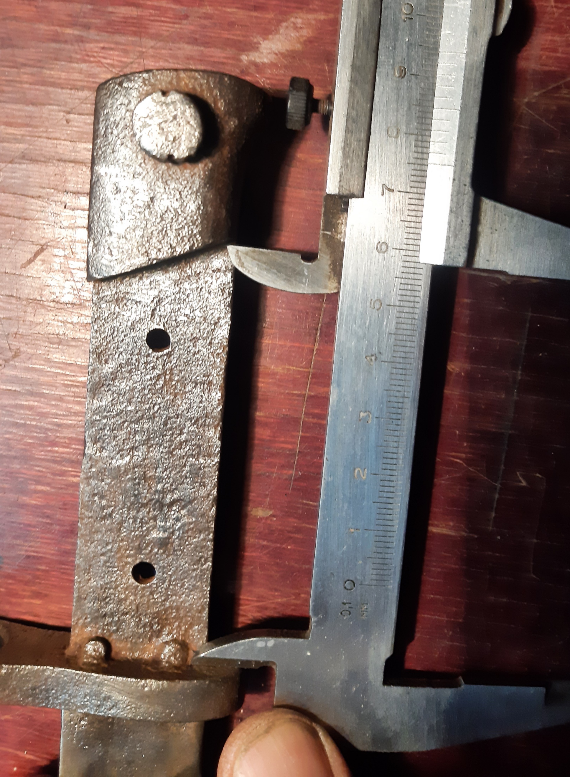

    Дякую. А манліхер якої моделі? Бо в М 95 - кольце зі сторони леза, а тут кільце зі сторони оюуха
    gheka подобається це.
  5. doktor1
    doktor1 Oberleutnant
    80
    167
    3.964
    Вроді М90
  6. AndyB
    AndyB Leutnant
    2.855
    Словакиа
    Soglasen styk Avstro Ugrii M1890, nado zdelat novije iz orecha. Zaklepky budet slozno napodobit, no poprobovat vozmozno.

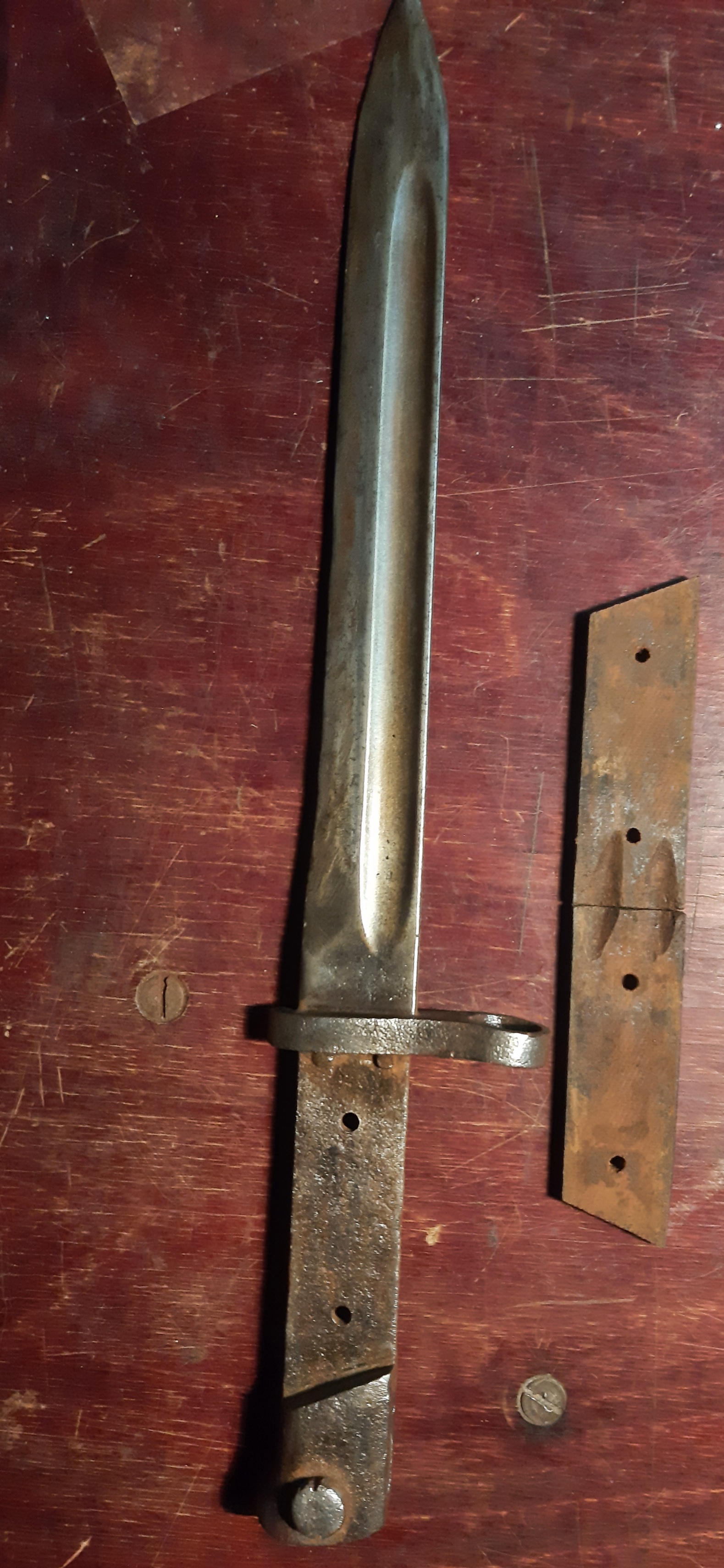

  7. Koloben
    Koloben Stabsfeldwebel
    2.277

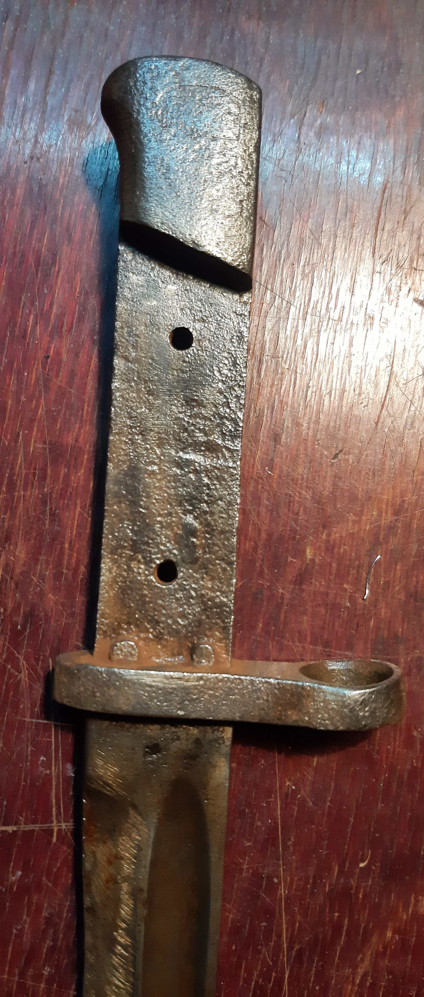

    Германия
    А не могли бы Вы сделать фото с обратной стороны рукояти?
  8. Koloben
    2.277
    Германия
    На 90-м заклёпки,вроде как, идут через гарду. Или я ошибаюсь?
    88-й больше подходит,но там рукоять длиннее. ИМХО

  11. AndyB
    AndyB Leutnant
    2.855
    Словакиа
    JAvno, videt kak davany zaklepky eto v zavode by neproslo u reparatury vo Feldrepairshop da. Videt i na rikase sto garda neoriginalnaja.

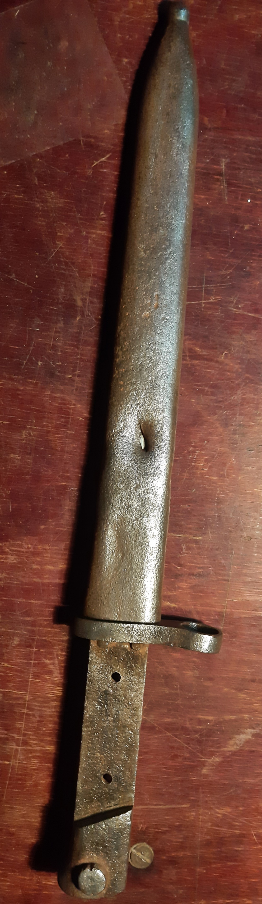

  13. *Леший*
    *Леший* Stabsfeldwebel
    1.446
    Огооо. Така дискусія. Дякую Панове.
    Які додаткові фото потрібно зробити?

  14. Koloben
    2.277
    Германия
    Обратную сторону "головы".
    С Ув.
    Останнє редагування: 16 лис 2024
  15. AndyB
    AndyB Leutnant
    2.855
    Словакиа
    When You look at the line the head of rivets in crossguards are sloppy made so this would be not accepted by a factory as Steyr, the rivets were added by Field Repair shop, with change of new crosspiece as they would not remove pommel, so they added the new crosspiece from blade side and attached it with rivets.

  17. *Леший*
    1.446
    Мабуть ось так:eek:
