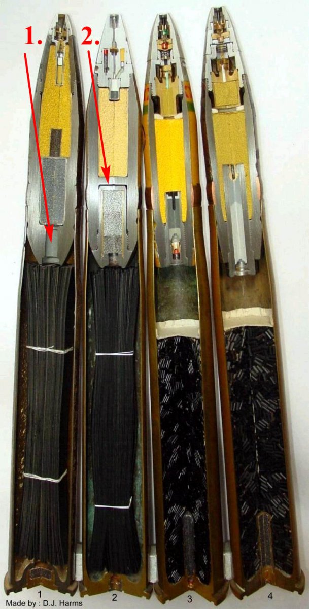

  4. malyk
    malyk Major
    657
    1.301
    6.196
    львов

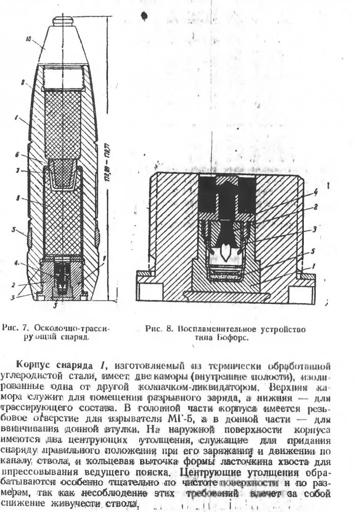

    венгри різні були.схем не маю.
    Ph@ntom, Друг Хімік и иван777444333 нравится это.

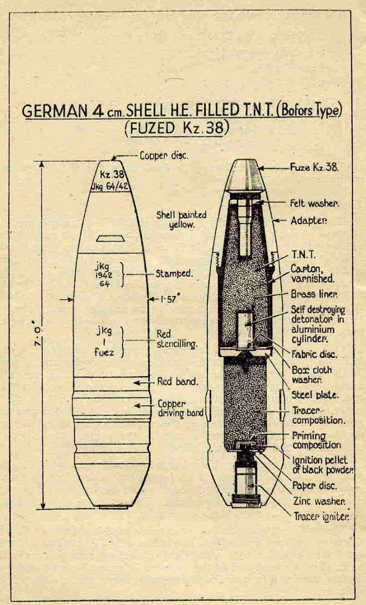

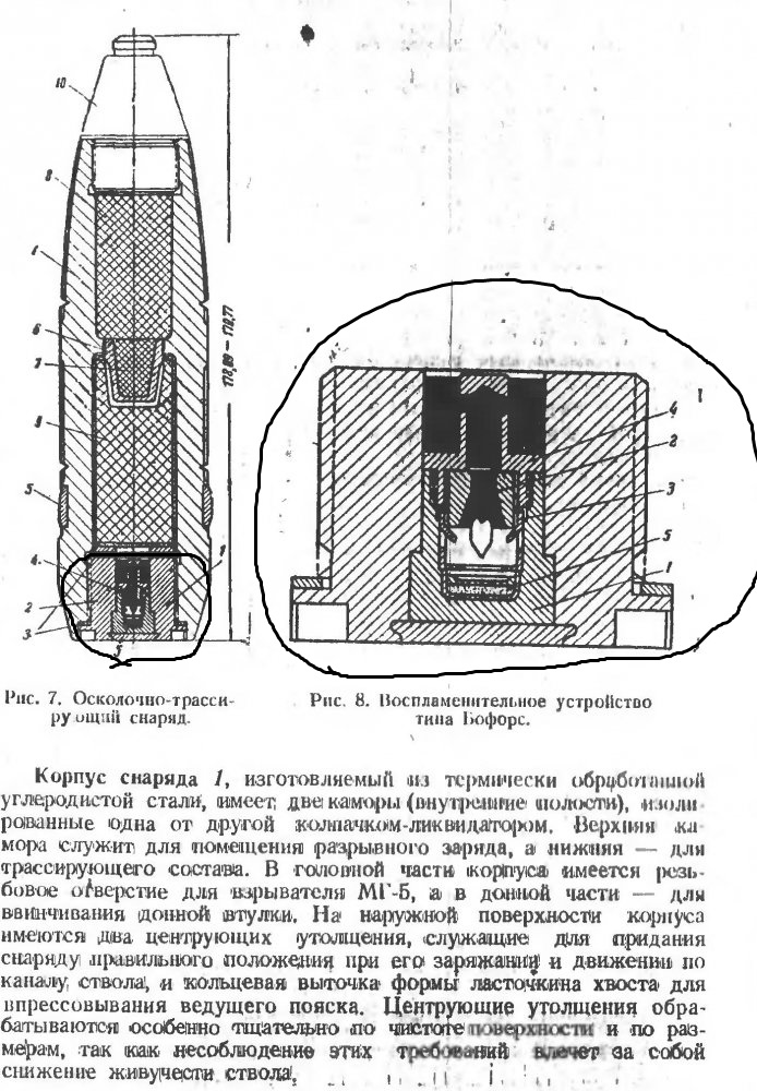

    вот например немец и еще какой то. в самой трасирующей втулке что служит самоликвидатором? вв или порох?
  6. Чёрный Швед
    Чёрный Швед Правый Сектор
    3.507
    Восточный Фронт
    ВВ

  7. Alexandr167
    Alexandr167 General-leutnant
    33
    42
    12.953
    В смысле?
    не понял вопроса. Сформулируйте его четко. Про какую трассерную втулку Вы ведёте речь?
    Воспламенительное устройство?

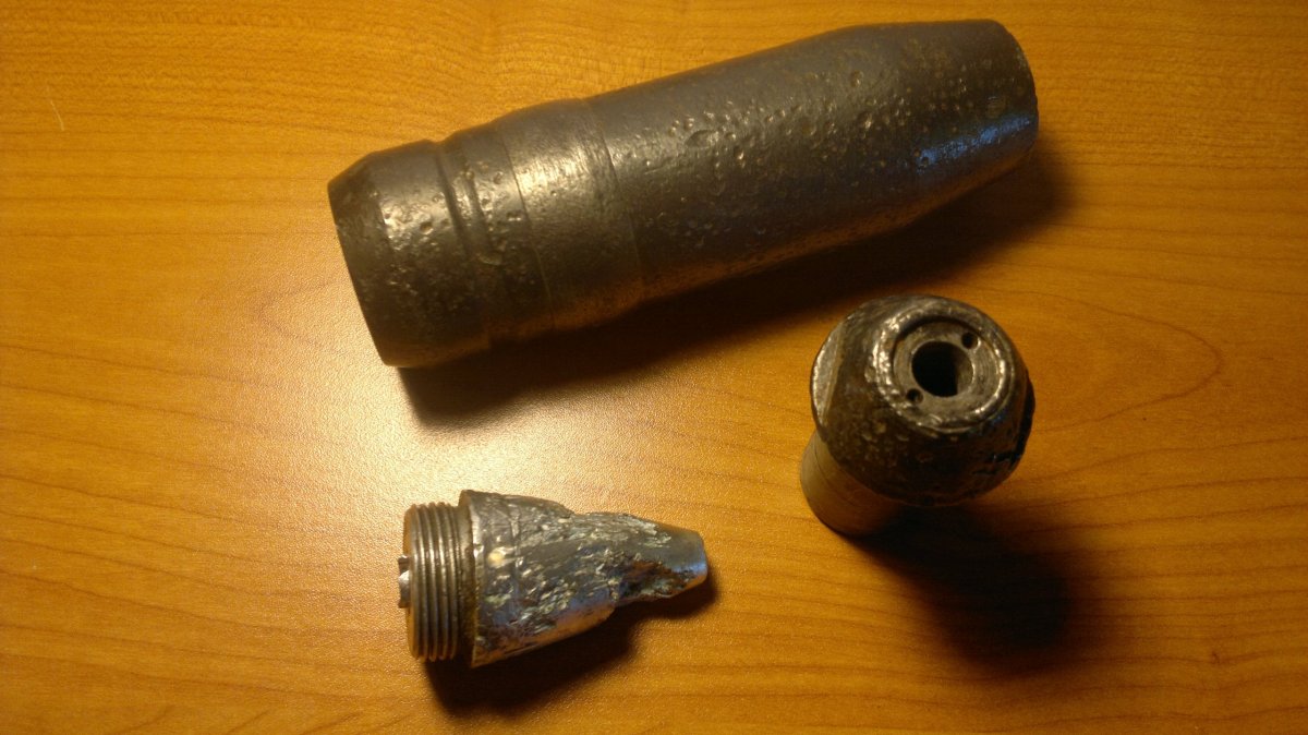

  8. trytyyuy
    trytyyuy Feldwebel
    540
    дон
    в макетах что
    да именно про эту часть там вв есть? макеты продают венгров так там втулки эти на месте всегда. внутри со стороны головного вроде пустота все вычищенно а вот с другой стороны?
  9. Alexandr167
    33
    42
    12.953
    Там принцип обычного патронного капсюля. При выстреле жало внутри накалывает капсюль. И потом идет поджиг состава трассера. Как только трассер догорел до детонатора самоликвидатора - подрыв.
    Сами воспламенительные устройства безопасны.
    иван777444333 и trytyyuy нравится это.

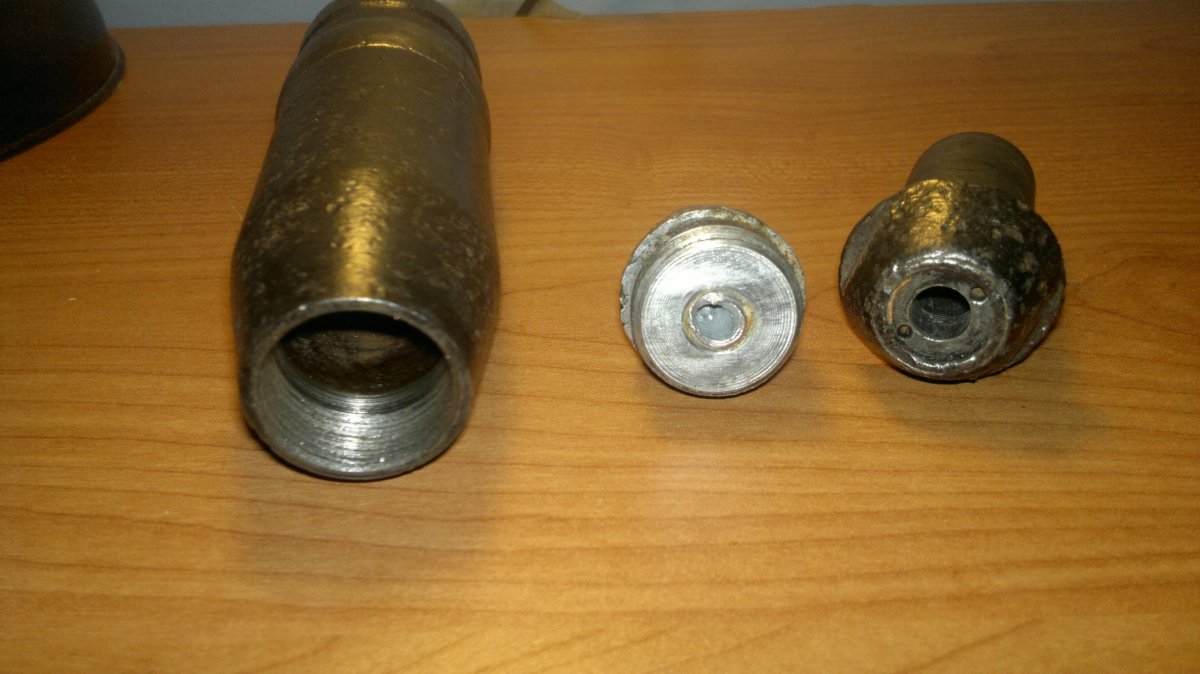

  10. trytyyuy
    trytyyuy Feldwebel
    540
    дон
    вот обвел на фото. это не венгр вроде но принцип тот же. в общем самоликвидатор в центре корпуса аж. вроде разобрался . спасибо. сплю спокойно.

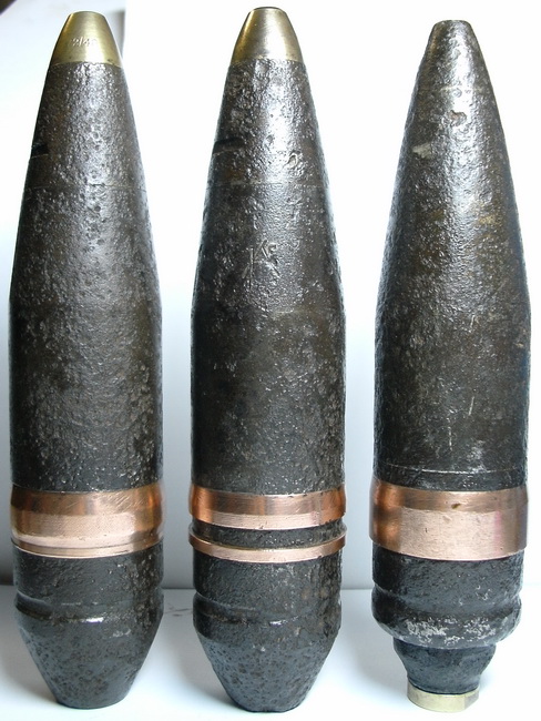

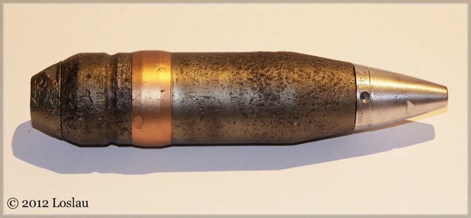

  12. Дервиш
    Дервиш General-major
    5.428
    Далеко не все осколочники 40mm Bofors идут с смоликвидацией через трассер. 1 снаряд с узлом самоликвидации, а второй - "просто" трассер и самоликвидация у него через взрыватель. Так что смотреть надо, что там стоит. Так сразу и не скажешь.
    P/S Если что они к 4cm Flak 28. Рядом два британца.
    _yurij_ и Alexandr167 нравится это.
  13. Alexandr167
    33
    42
    12.953
    Ну так у камрада есть похожий с ввинтной трассерной втулкой.
    Если он выгорел - пусть измеряет. И заодно глубину выгоревшего трассера. И тогда все станет на свои места.
    А лучше фото.
  14. malyk
    malyk Major
    657
    1.301
    6.196
    львов
    флак конструктивно інакший,з пулькою ТС нема нічого спільного.
