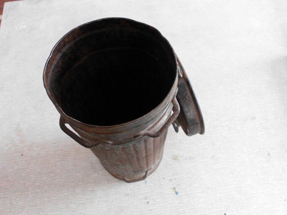

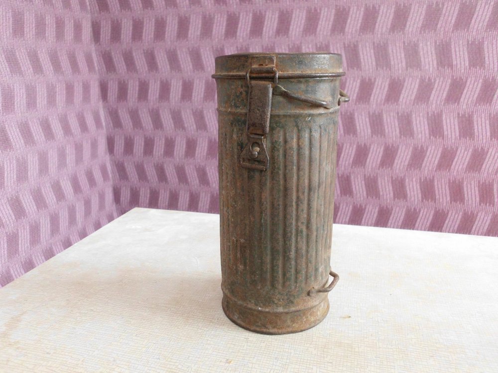

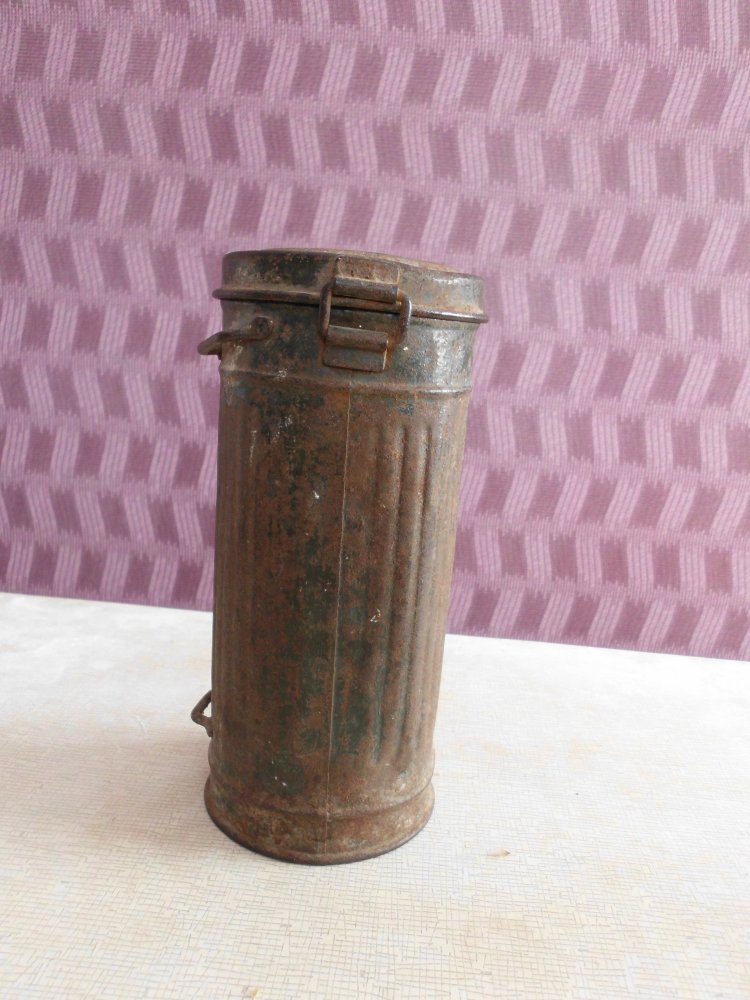

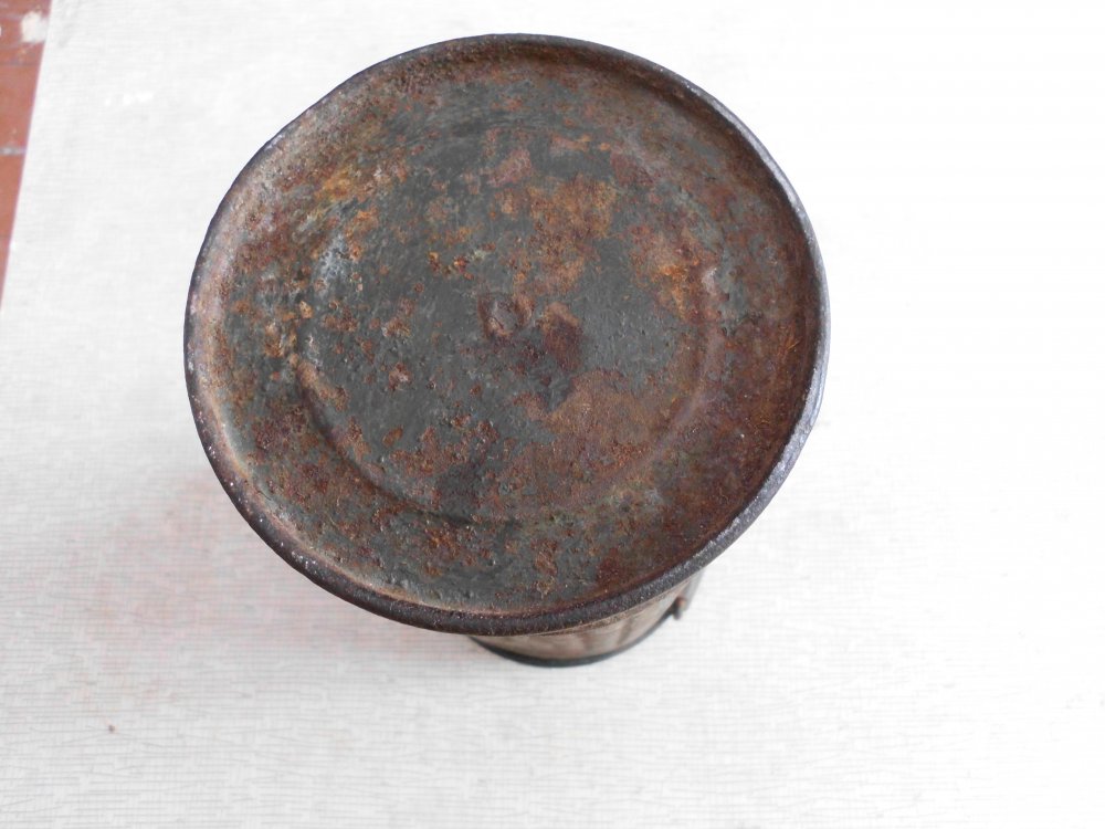

    В противогазном бачке , на чердаке хранили гвозди.Остатки родной краски . Есть немного примятостей. Дабы не создавать новую тему, как их выровнять, подскажите.

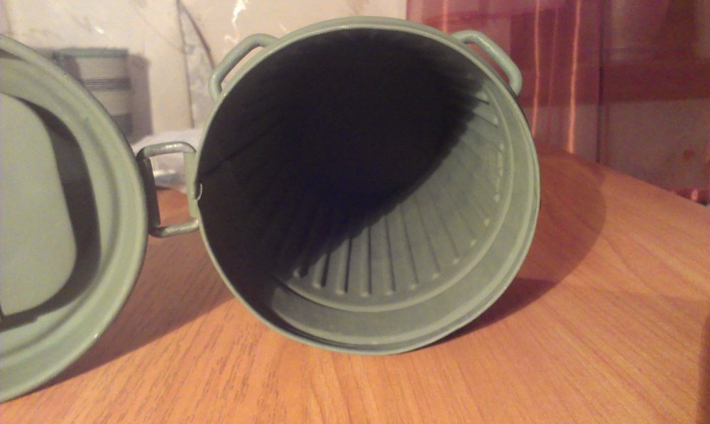

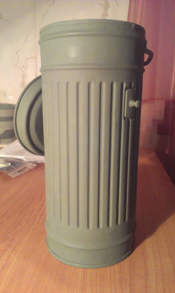

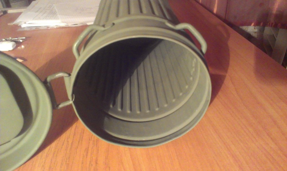

    Я сделал специальную приспособу. Взял в мет.ломе "пятак", отрезанный из "прутка" диаметром где-то 100мм., приварил к центру кусок толстой арматуры длиной где-то 400-500мм. Банку ложил на толстый войлок, вводил внутрь мою "правилку" и при помощи молотка ровнял. По внешним краям вобще проблем нет, а в глубине конечно пришлось повозиться. вот фото.

    Не скажешь , что отреставрированый, выглядит совершенно новый , да и краска хорошо подобрана. Не подскажете, чем красили?!

    Здравствуйте!
    То скорей всего у Комрада грунт с ув!
    А Вашем случяе прокислотить в щавельке немного потом законсервировать и всё там ничего особо ровнять и не нужно нармальный БАК с ув!

    Камрады! Это не грунт, самая, что-ни-есть, краска! Правда... для моделей. Валялась года 4-5, начала густеть. И я подумал, что добру пропадать. Если не возражаете, завтра выставлю фото баночки.

    Вот, долгожданная (прошу прощения за задержку)! Краска для моделей. Не скажу, что это - "панацея", просто у меня была в наличии и я решил использовать.
