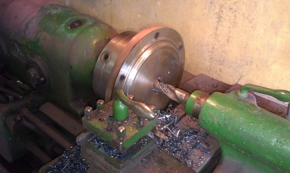

  1. Мастерская Шептаевых
    Мастерская Шептаевых Feldwebel
    215
    Старый Оскол.

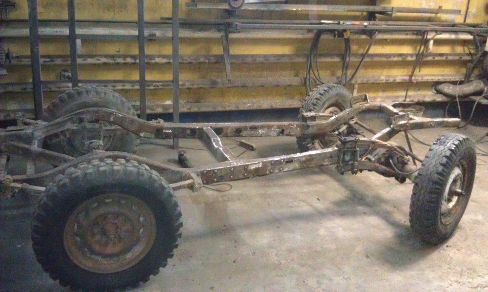

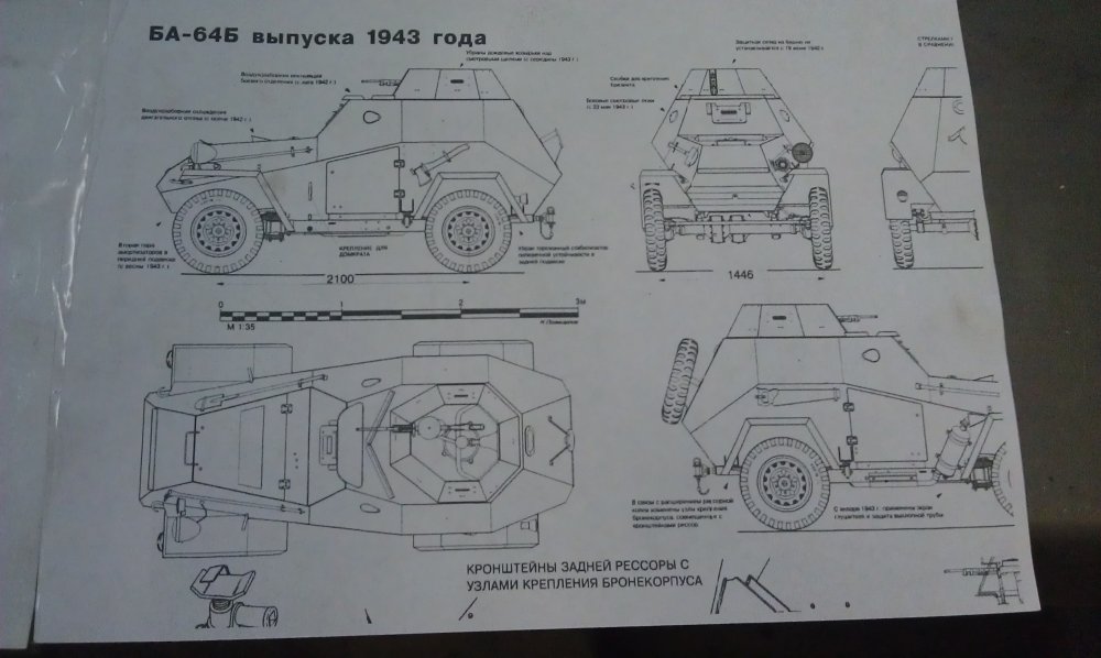

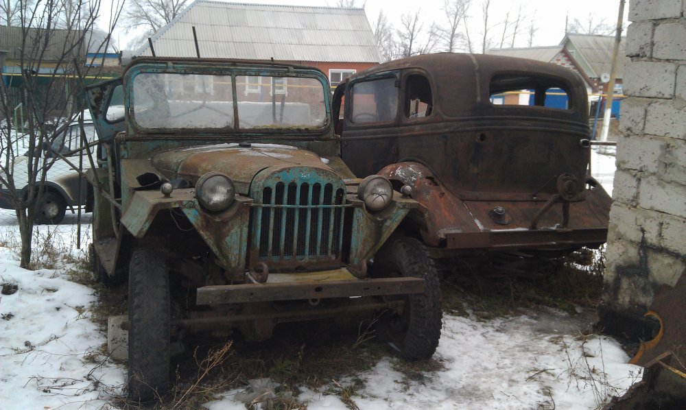

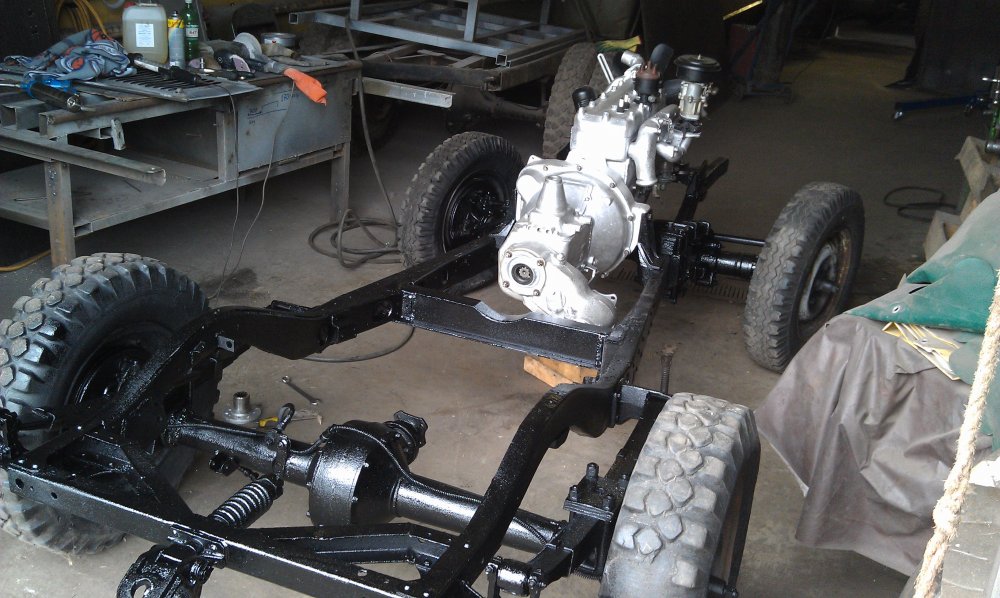

    Чертежи нашли,ходовая от 67.Работа пошла.

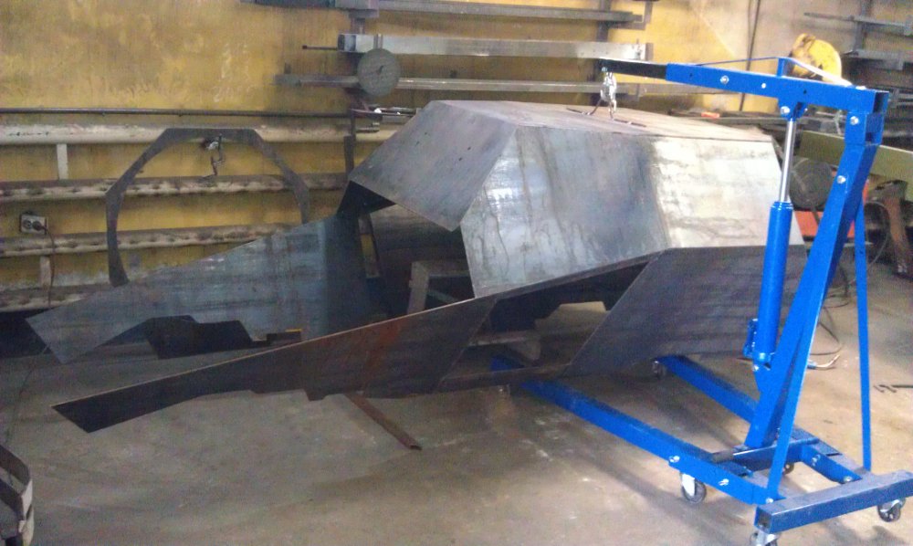

  3. Мастерская Шептаевых
    215
    Старый Оскол.

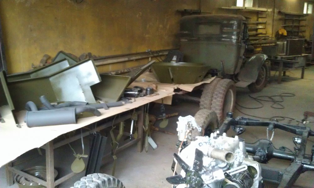

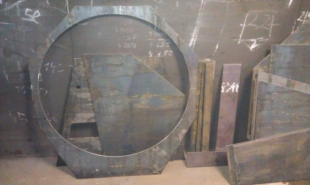

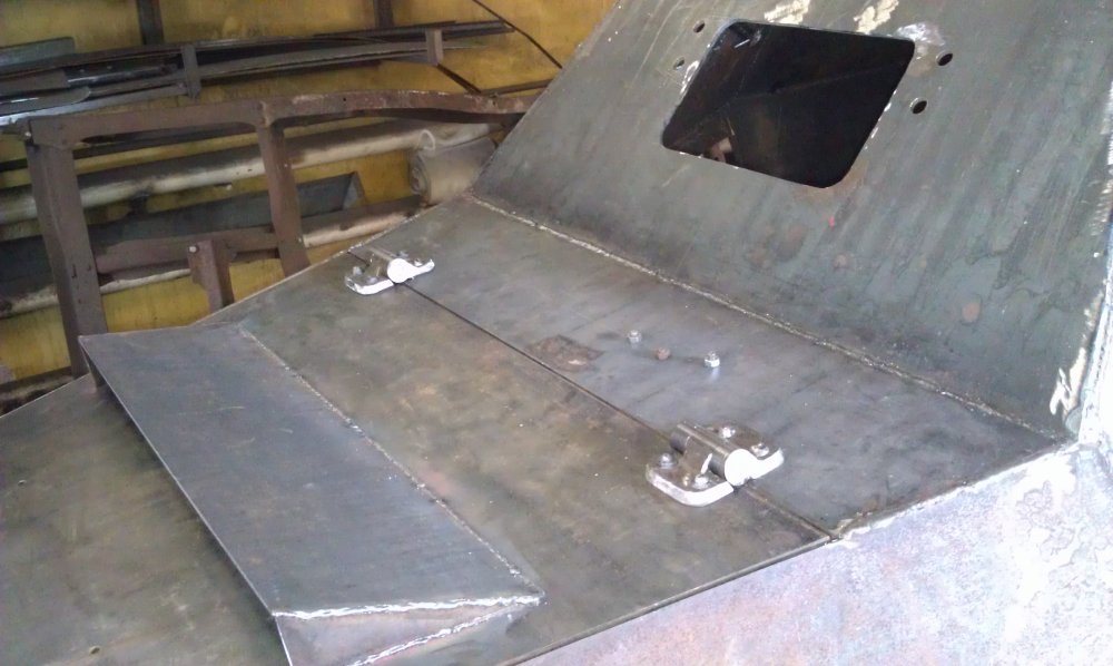

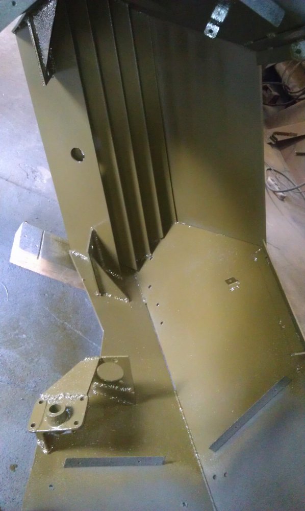

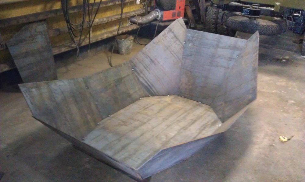

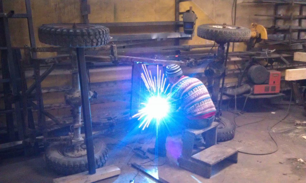

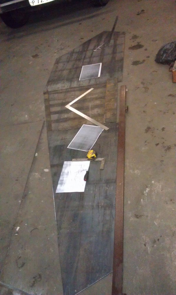

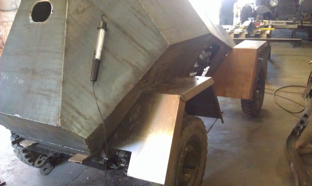

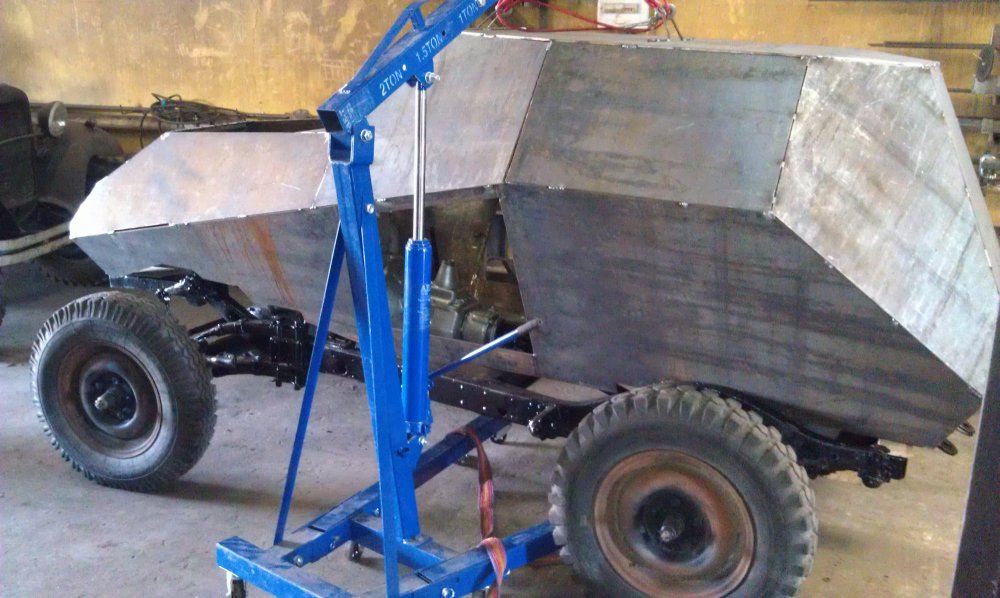

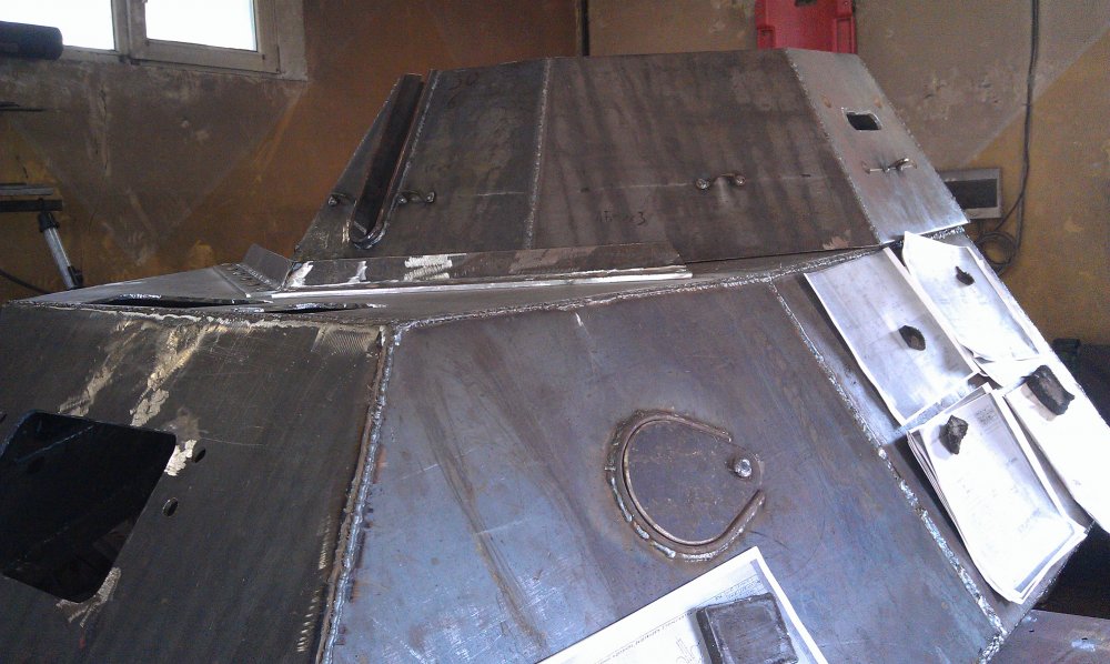

    Готовим раму и начали сборку корпуса.
    Provada81, Helmut Hesler, starleu та 12 іншим подобається це.

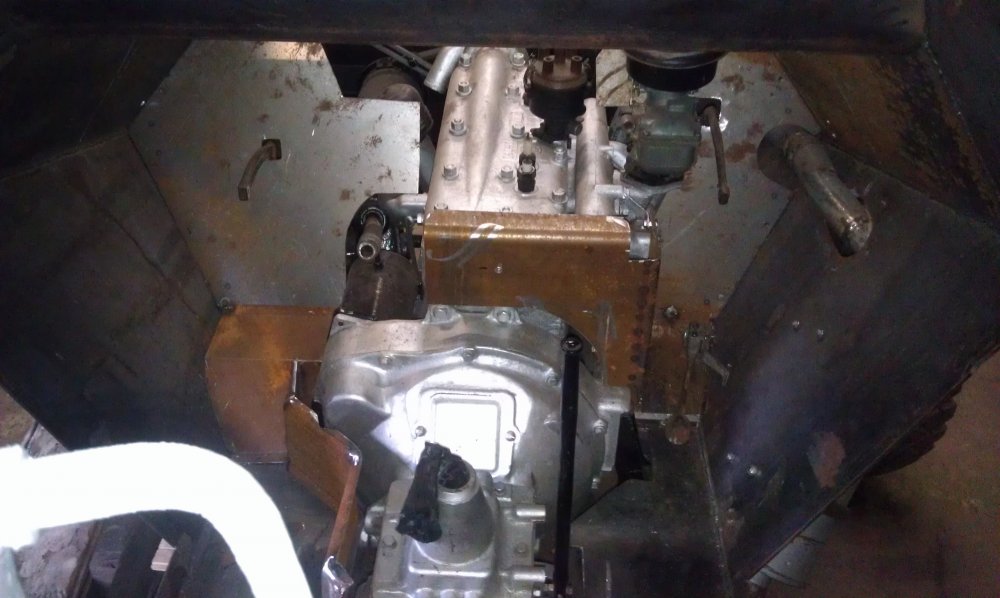

  4. Мастерская Шептаевых
    215
    Старый Оскол.

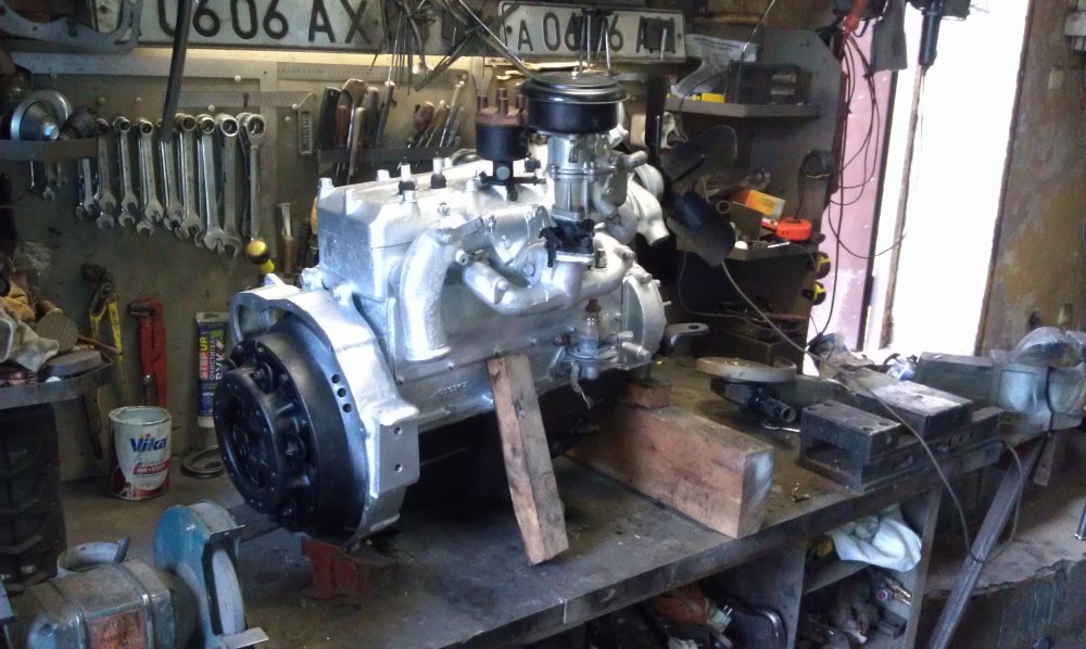

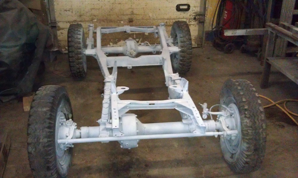

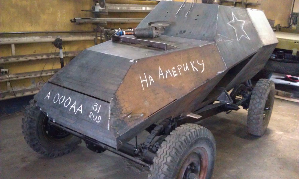

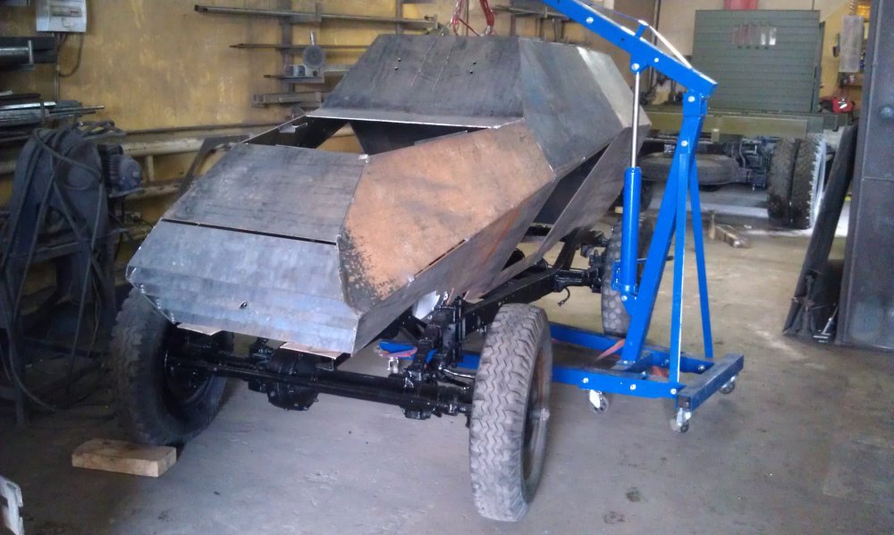

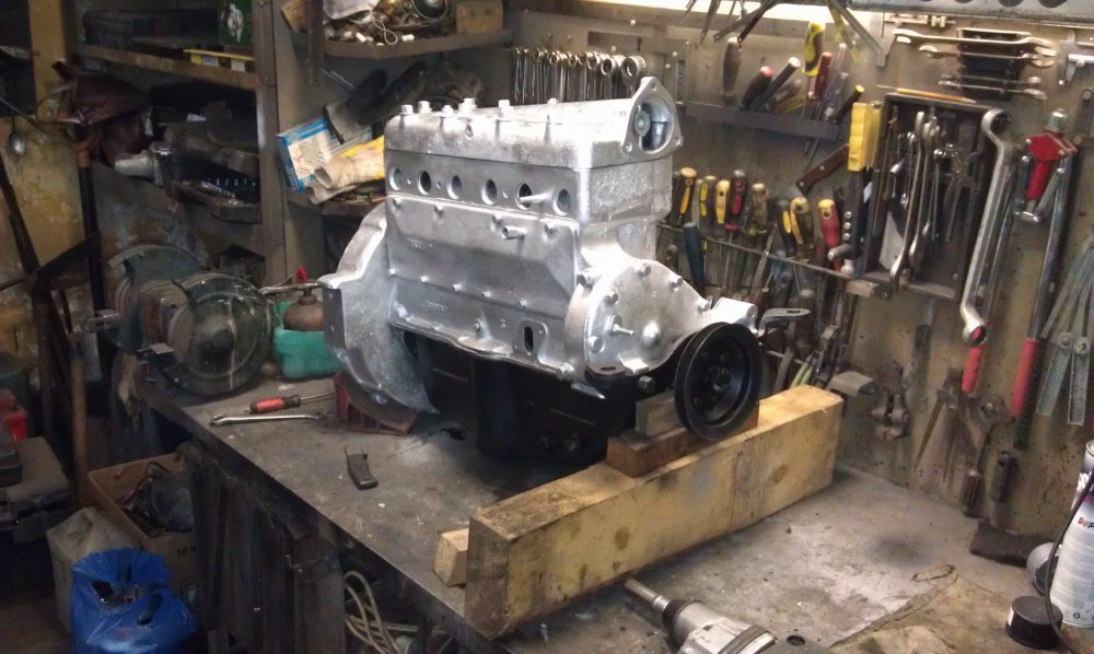

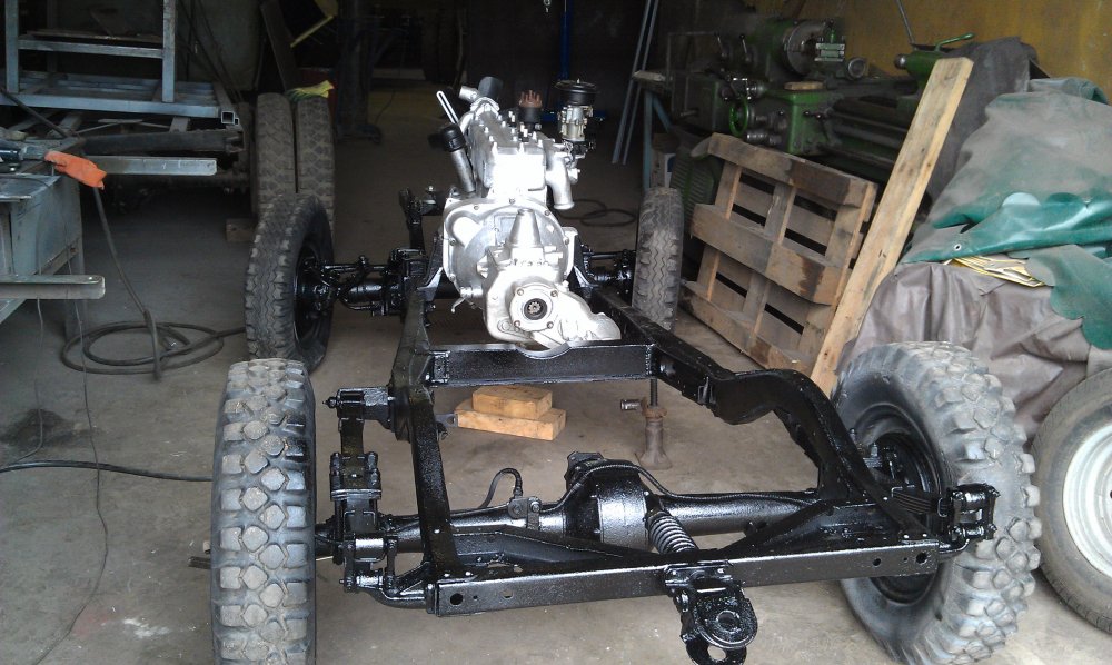

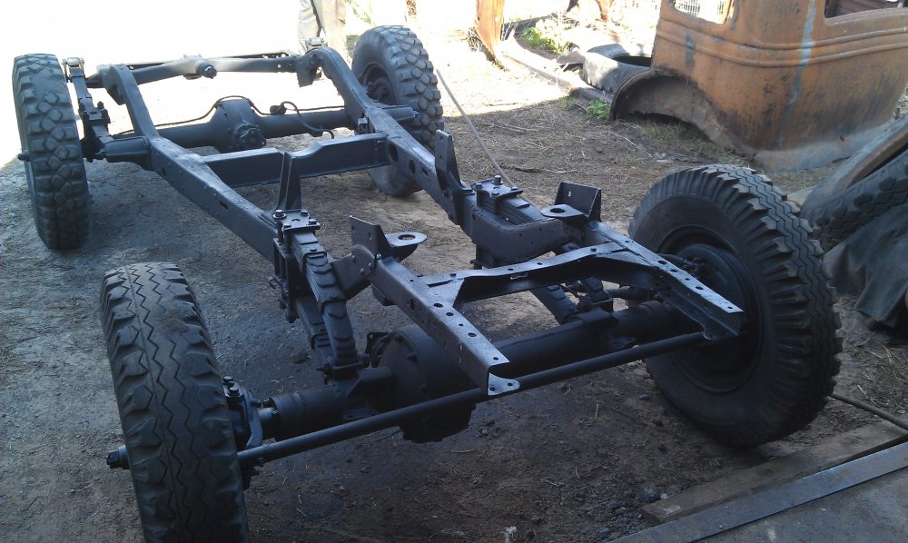

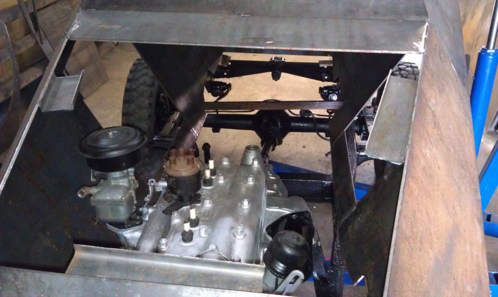

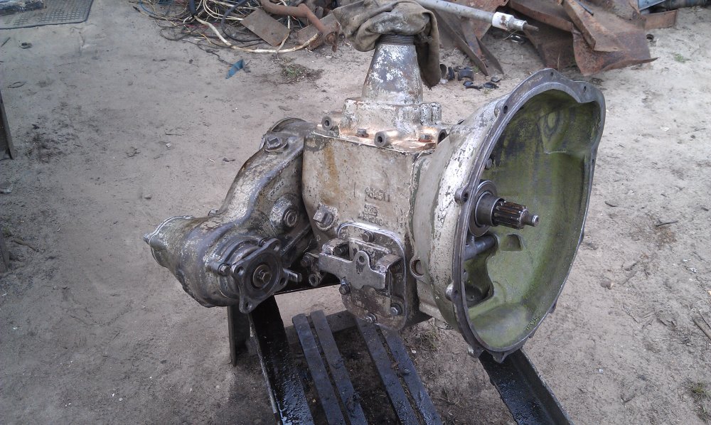

    Рама готова,коробка и мотор тоже.
    Provada81, Helmut Hesler, starleu та 10 іншим подобається це.
  5. E.Sibert
    E.Sibert General-leutnant
    14.126
    Львов
    Странное ощущение. Работа титаническая, респект Вам, но машину жалко. :confused: Фактически был полноценный оригинальный ГАЗик, который можно было отреставрировать и вернуть к жизни. А так - современная, не имеющая исторической ценности, реплика на оригинальных шасси и ушедший в небытие еще один исторический экземпляр....:(
    толяша, Ian Bronovickiy, Che69 та 6 іншим подобається це.
  6. Мастерская Шептаевых
    215
    Старый Оскол.

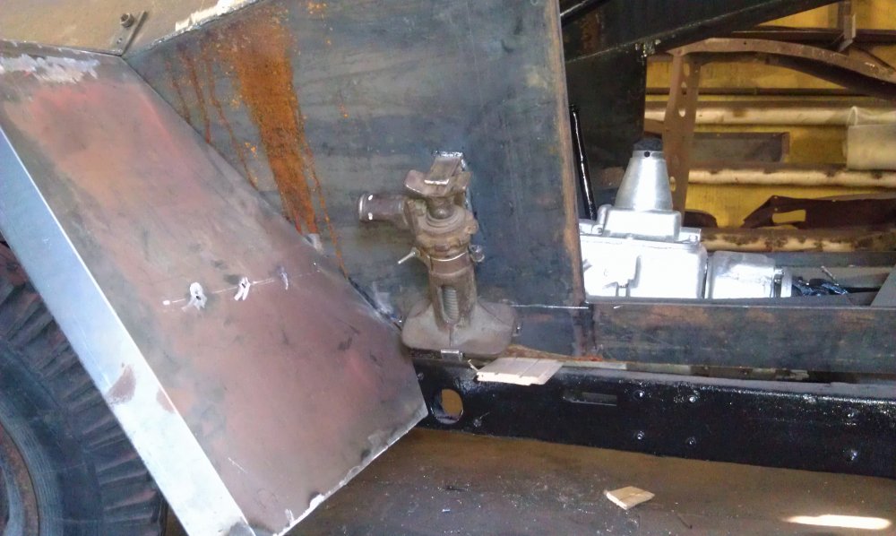

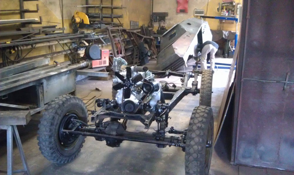

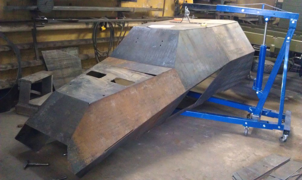

    Не согласен.От газика взята ходовая,остальное оперение осталось.Ходовку мы найдём и газик оживёт.С УВ. Мотор на раме,корпус на прихватках.Тяжёлый,металл 6мм.

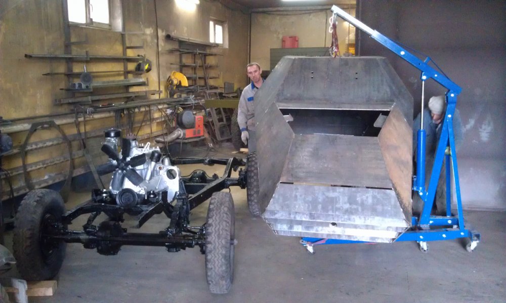

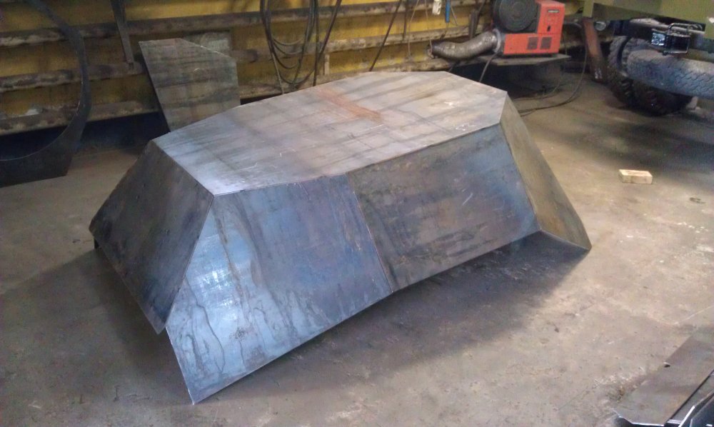

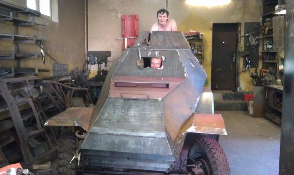

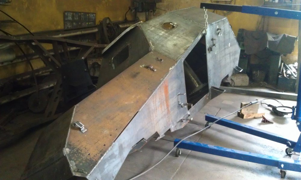

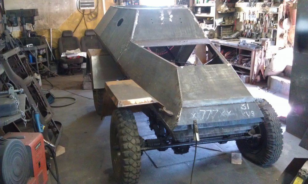

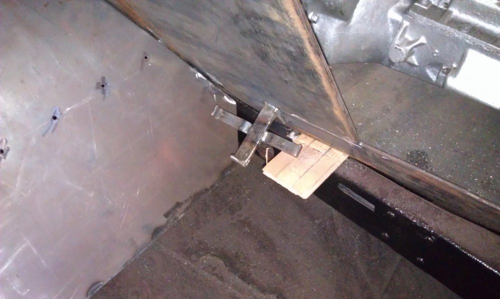

    Корпус на раме.
    Высыпыс, Helmut Hesler, 123456 та 8 іншим подобається це.
  8. Sergei Vl
    Sergei Vl Stabsgefreiter
    351
    Украина Херсон
    А само днище на нем есть?
    artyr .1313 подобається це.
  9. Мастерская Шептаевых
    215
    Старый Оскол.

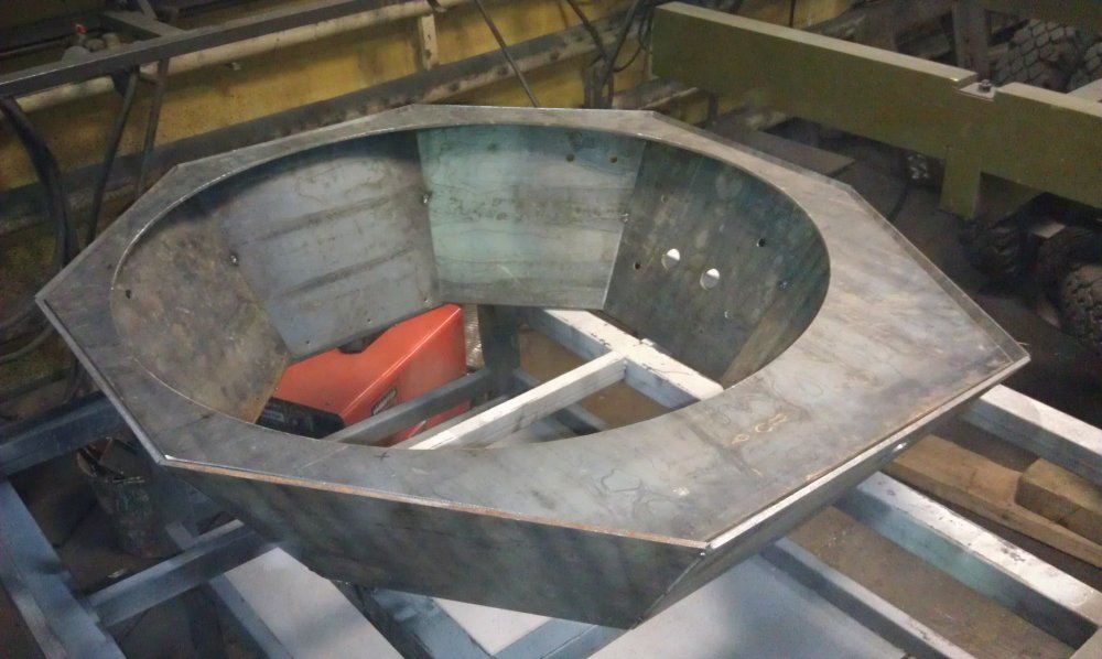

    Будет.Башню делаем и по мелочам не много.
    Высыпыс, stalker747, Helmut Hesler та 10 іншим подобається це.

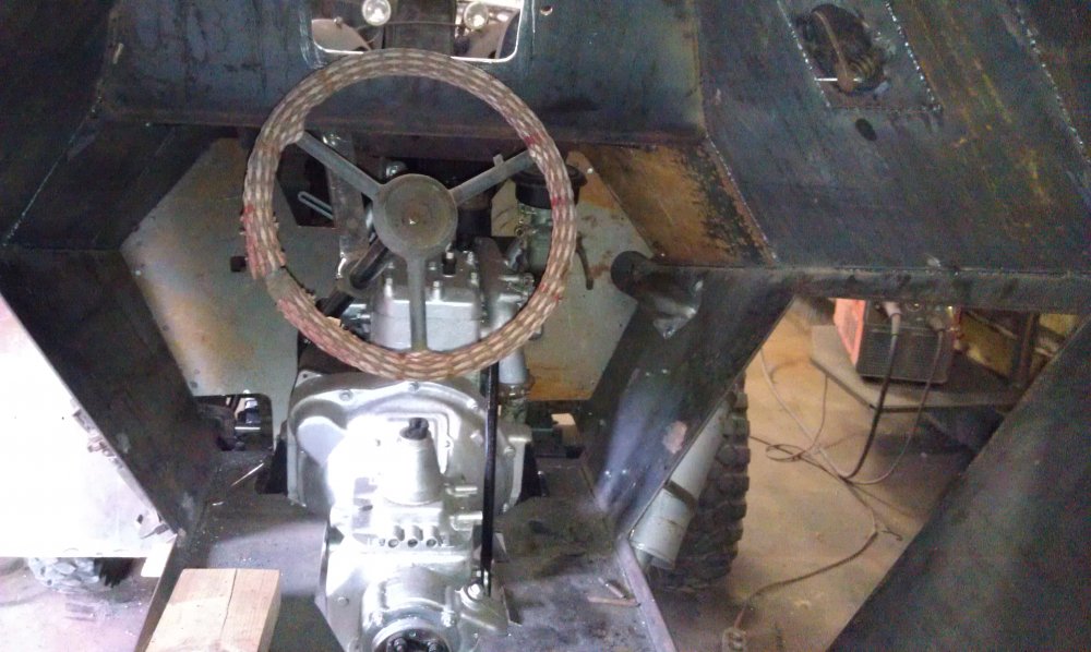

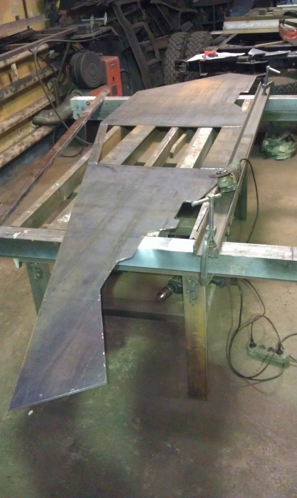

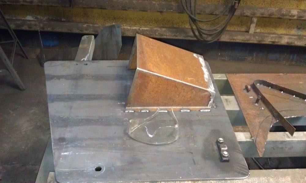

  10. Мастерская Шептаевых
    215
    Старый Оскол.

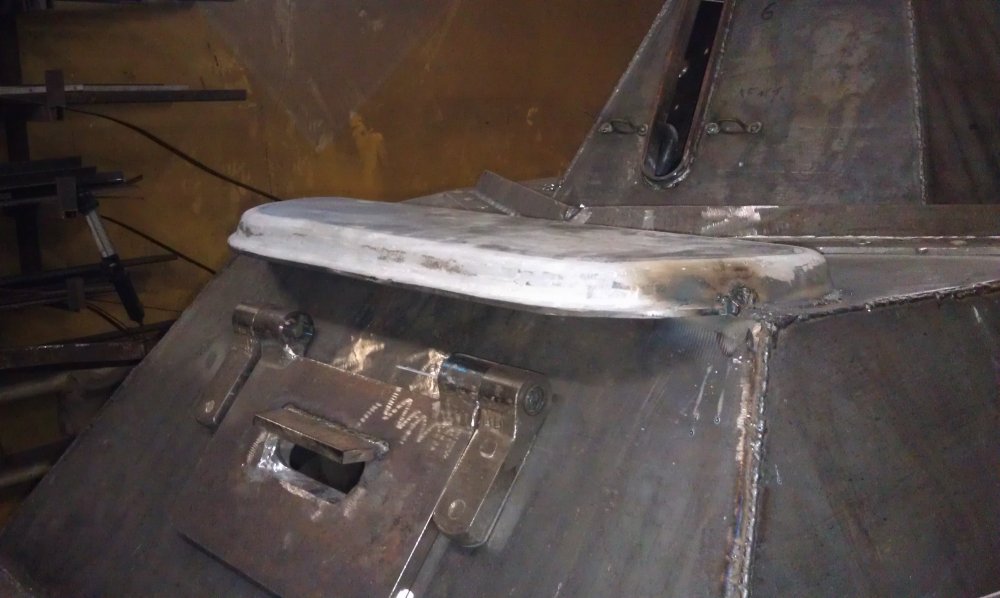

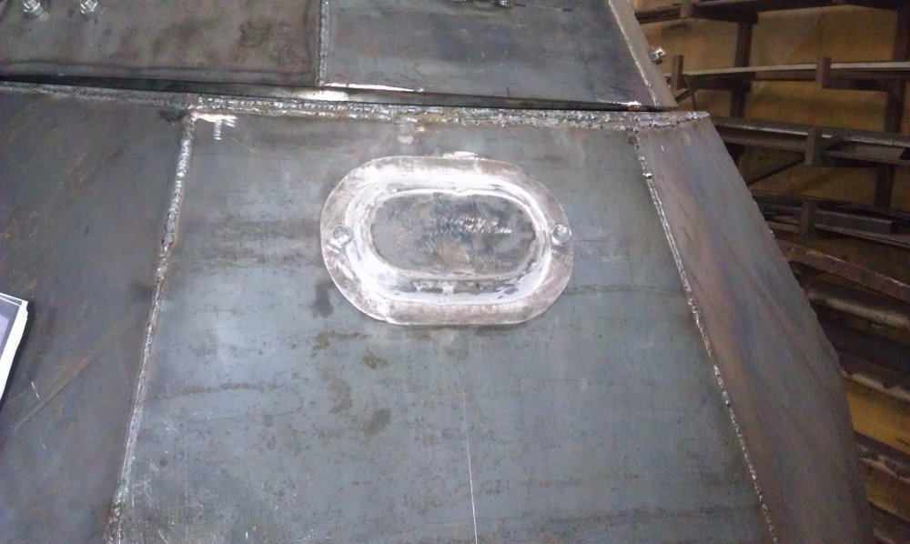

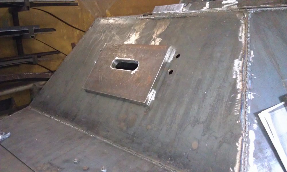

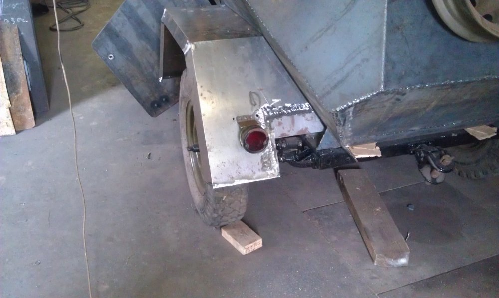

    Крылья готовы,люки прорезали.
    Высыпыс, Helmut Hesler, 123456 та 9 іншим подобається це.
  11. Мастерская Шептаевых
    215
    Старый Оскол.

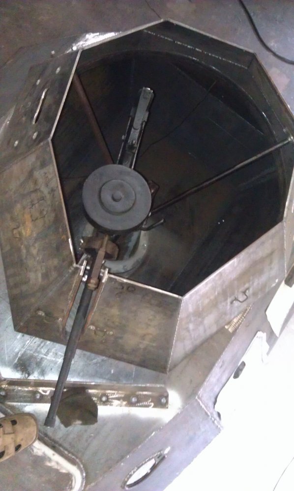

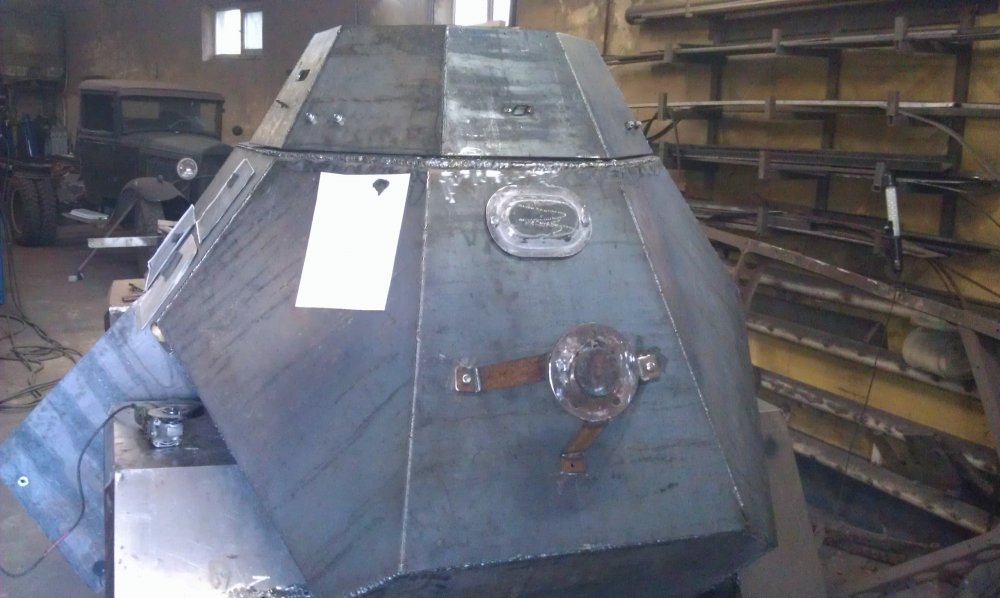

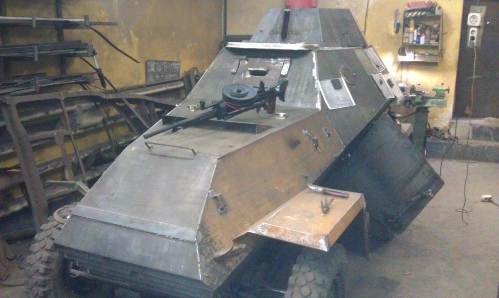

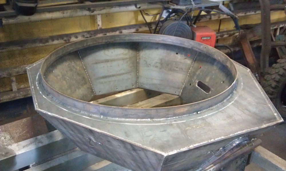

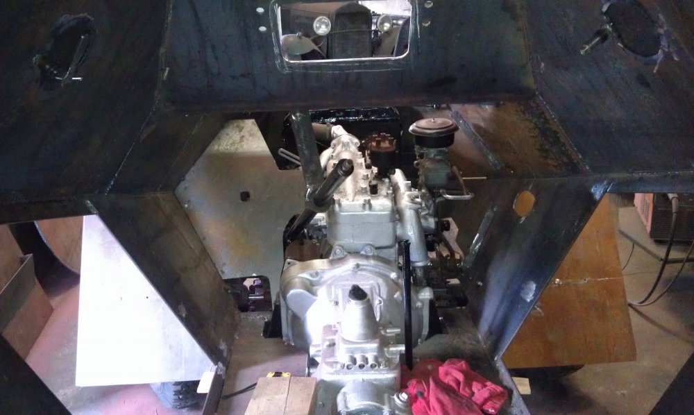

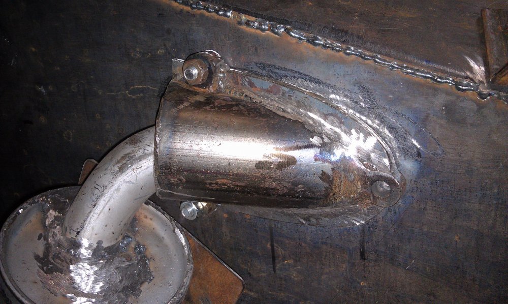

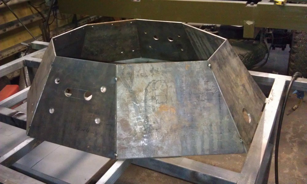

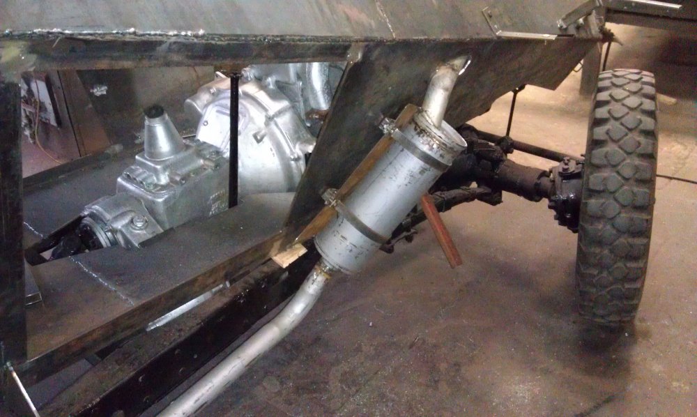

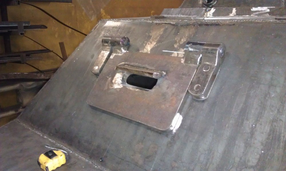

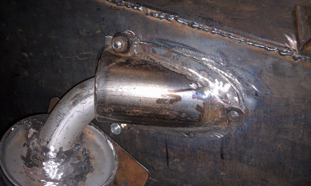

    Подгонка башни,лючки,глушитель.
    Высыпыс, Helmut Hesler, 123456 та 7 іншим подобається це.
  12. E.Sibert
    14.126
    Львов

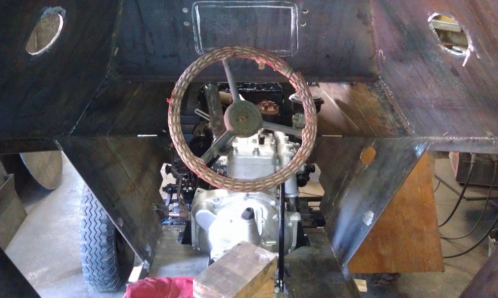

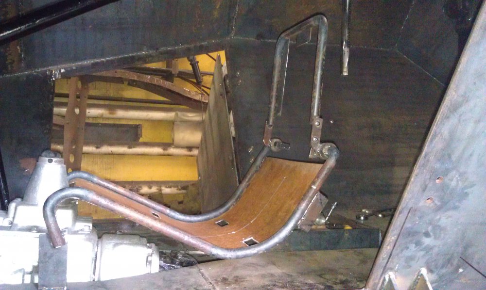

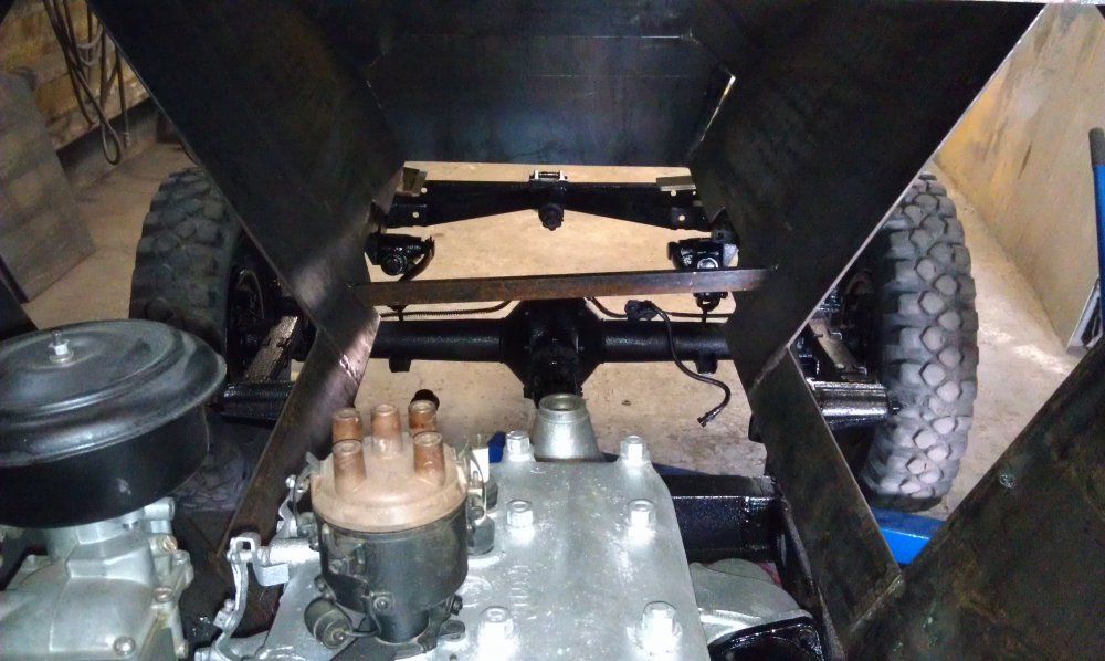

    Блин, теснота в середине...
    Helmut Hesler та artyr .1313 подобається це.
  13. Мастерская Шептаевых
    215
    Старый Оскол.

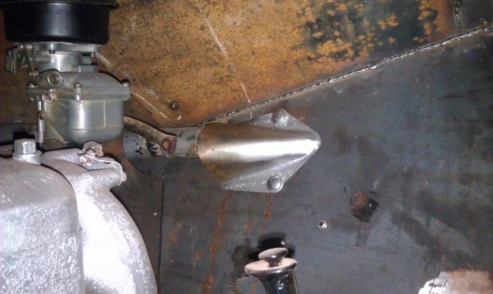

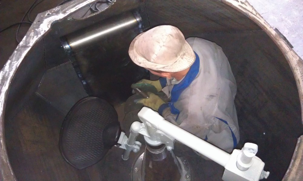

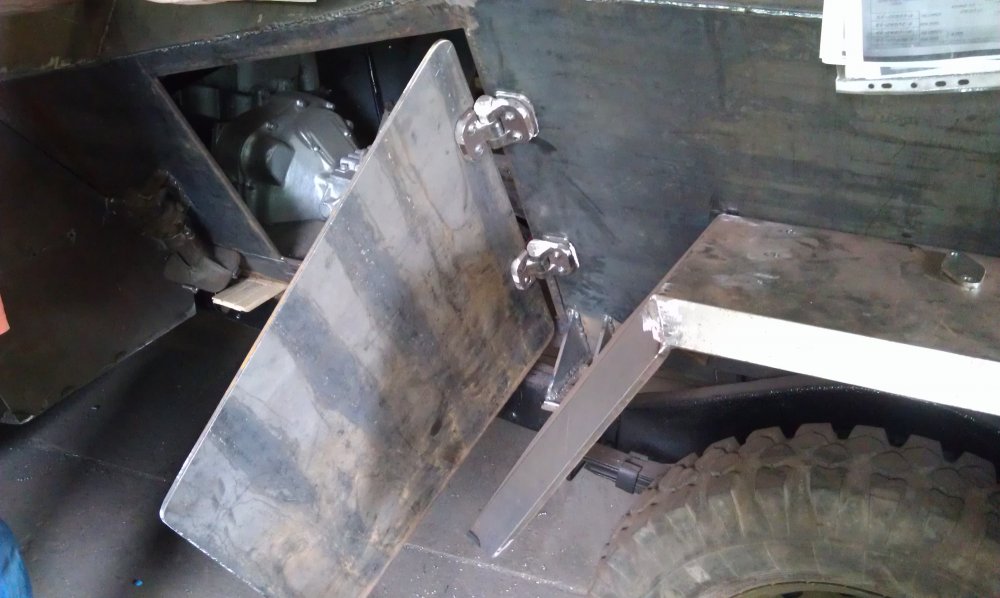

    Да внутри не развернёшься,тесновато.Начали делать крепежи обвеса,защита глушителя готова,повесили капот на навесы.

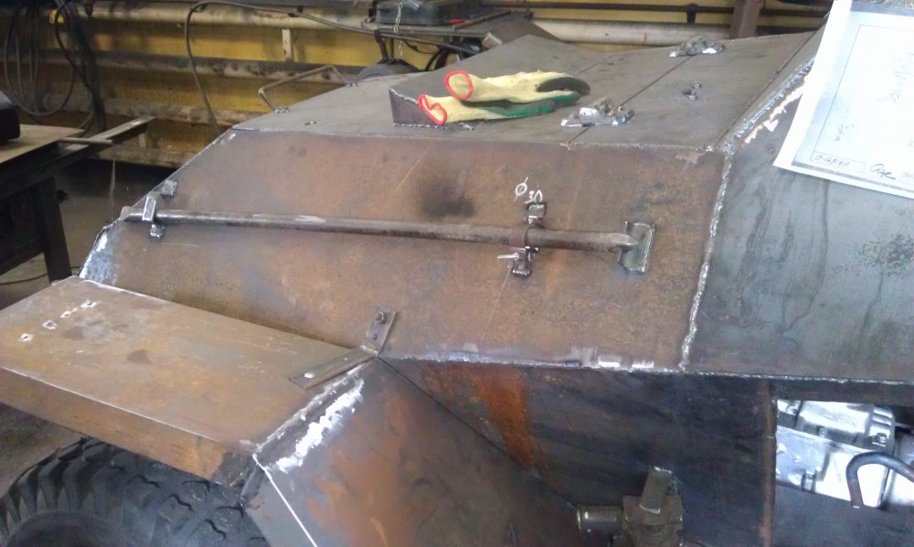

    Вечер добрый,использовать можно.Но можно купить шасси от 67 не дорого.Знакомый купил шасси за 15000рублей в отличном состоянии.Естественно и вид будет другой.В сетях есть ба на 69 сравните.Я посоветовал бы шасси 67. Повесили двери,защита глушителя внутри,работаем с турелью.

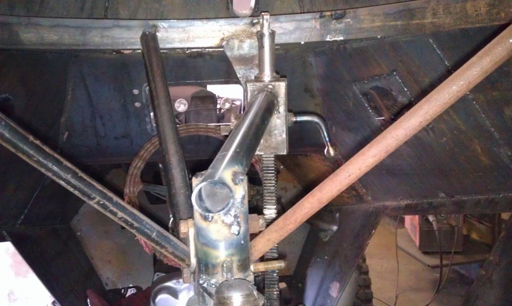

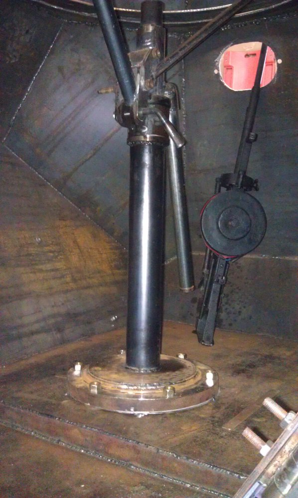

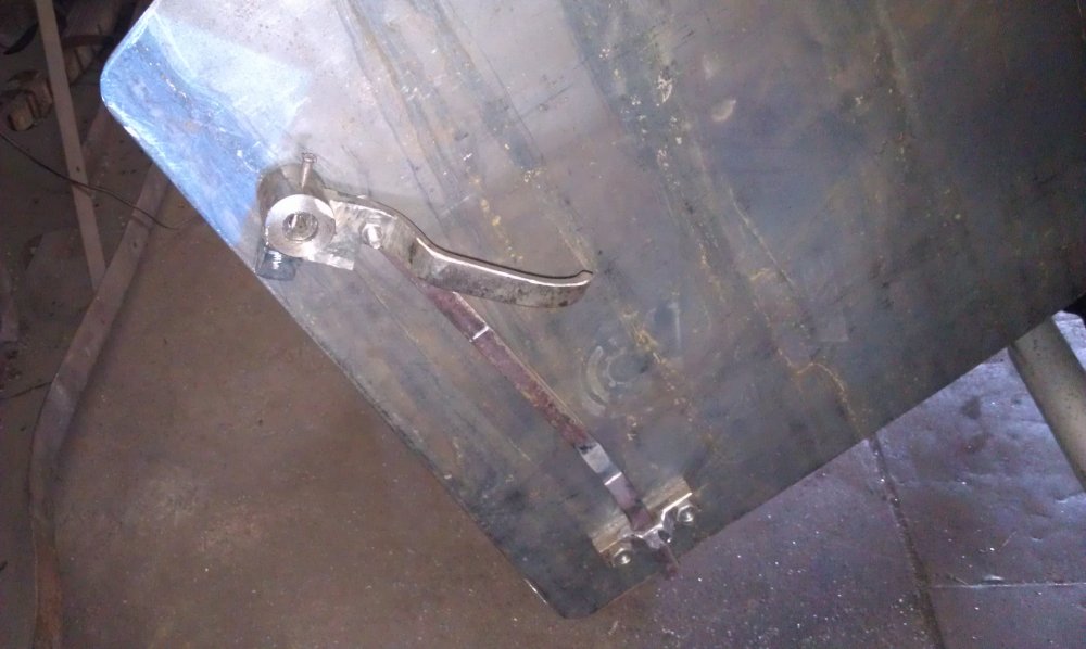

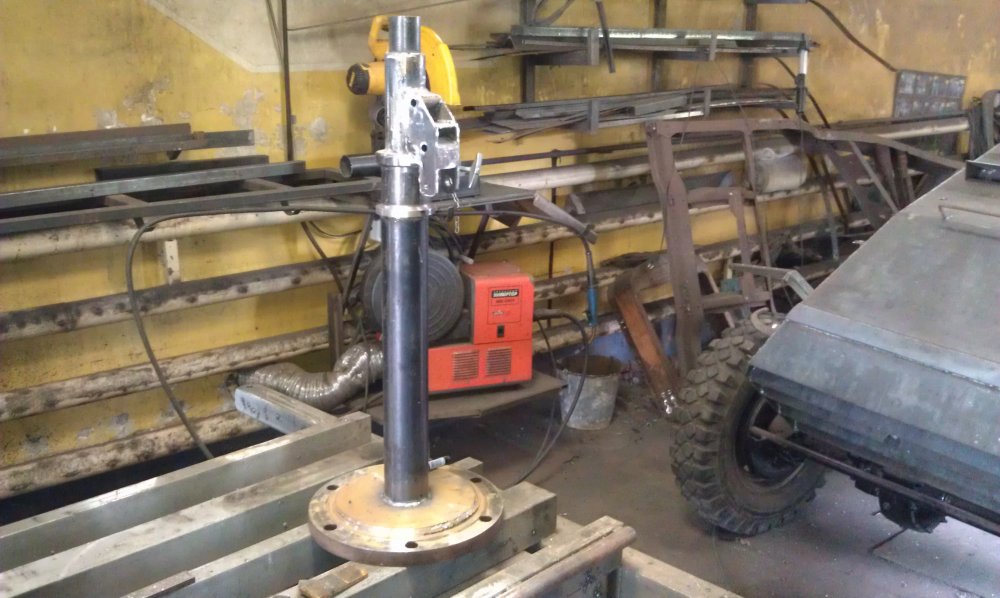

    Запоры дверей готовы,турель в процессе.
    Высыпыс, Helmut Hesler, 123456 та 6 іншим подобається це.

    Полностью с вами согласен.Турель и люки.

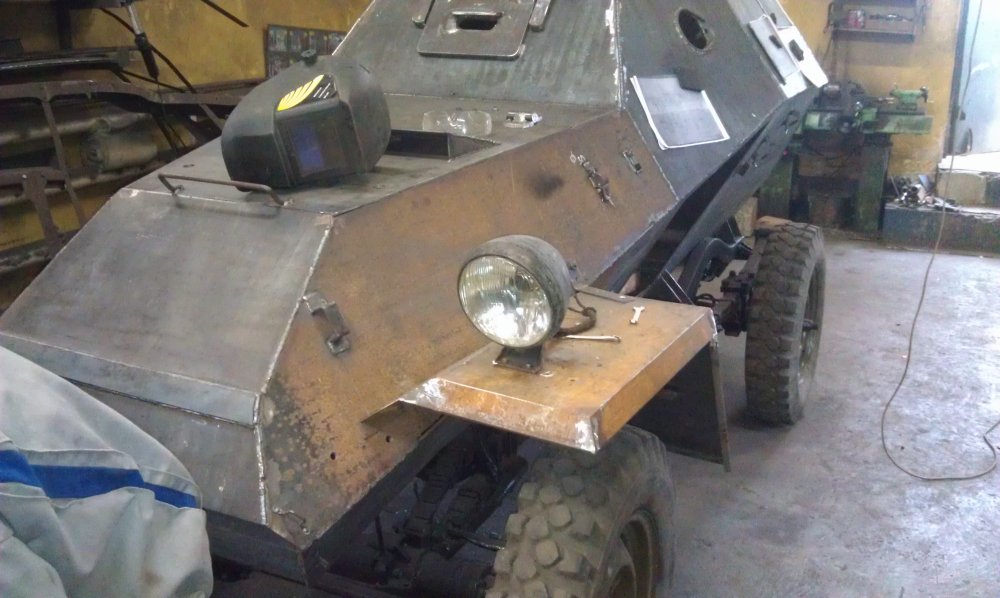

  19. алексей к.
    алексей к. Gefreiter
    91
    Автономная Республика КРЫМ
    А фары от ГАЗ-67 Б есть?

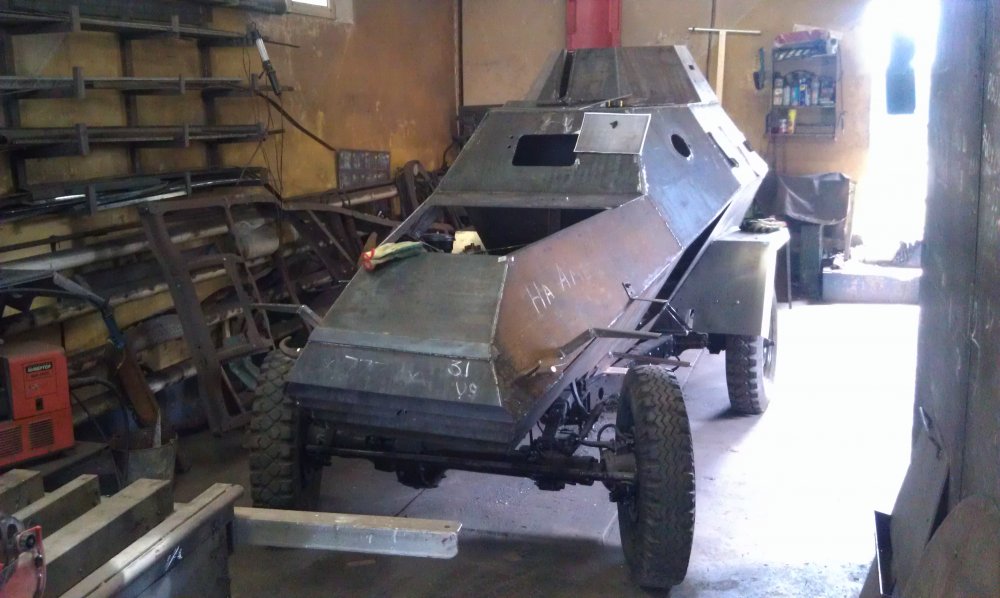

  20. Мастерская Шептаевых
    215
    Старый Оскол.

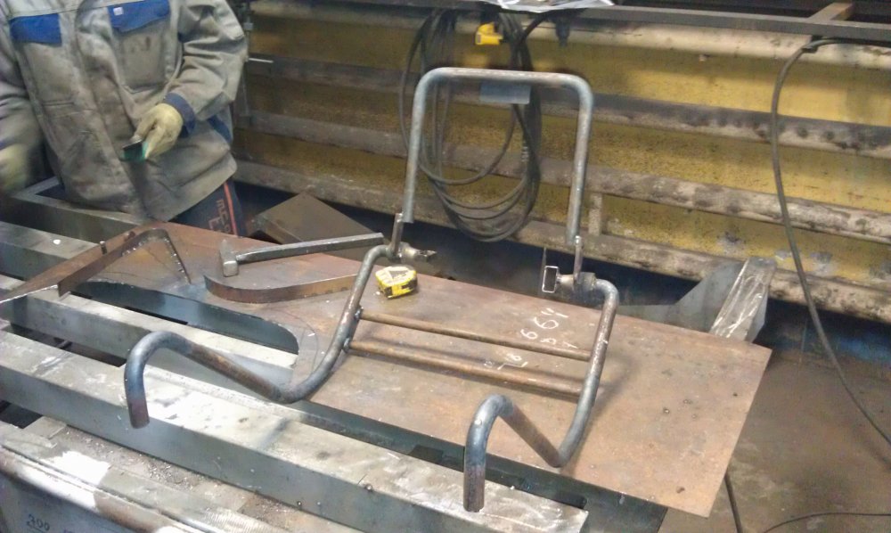

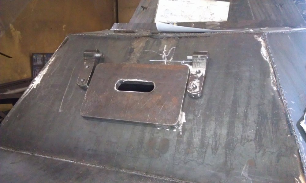

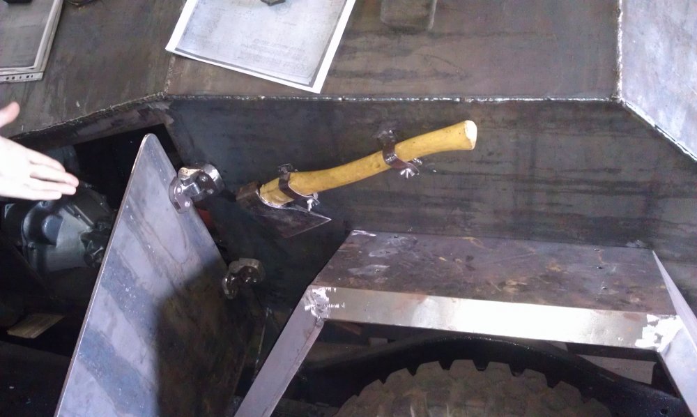

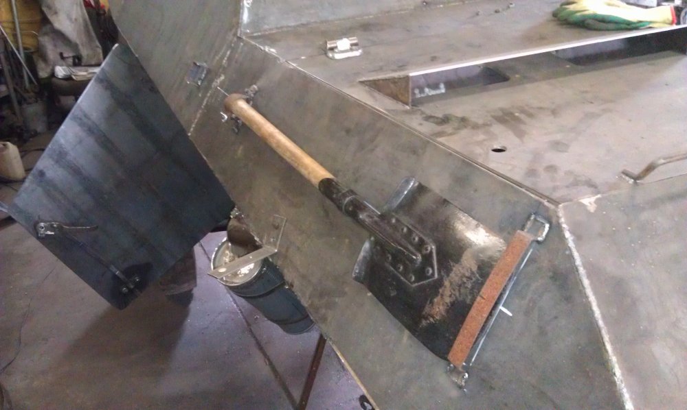

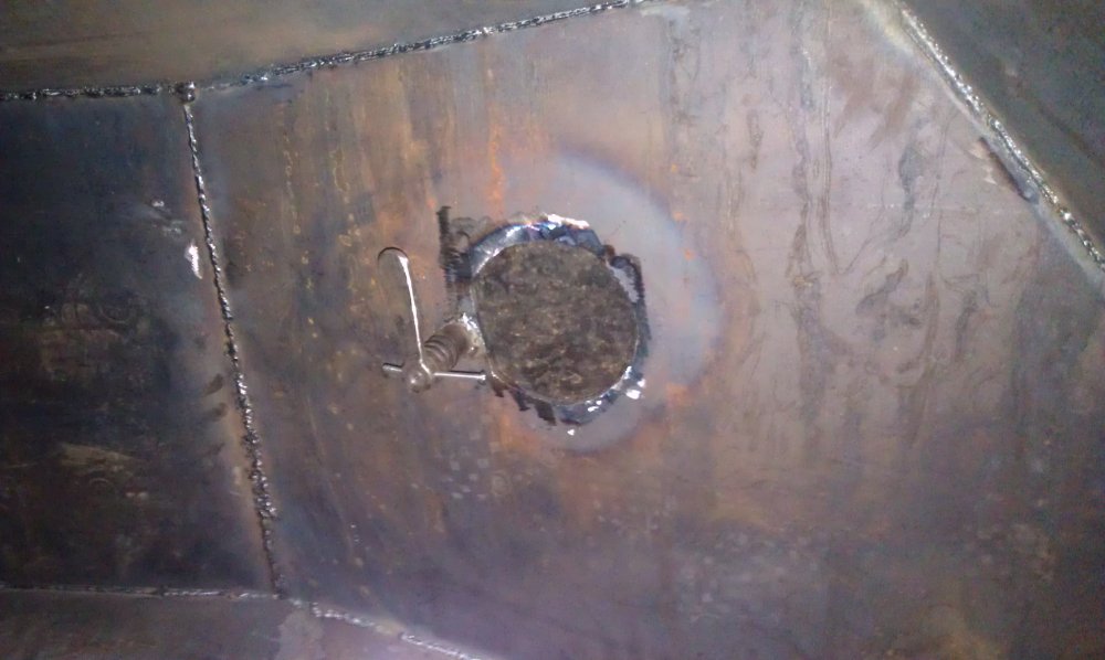

    По фарам завтра посмотрю и отпишусь.Смотровой люк водитель готов,крепление запаски,крепление топора и козырёк воздуховода.
    Высыпыс, Helmut Hesler, plotnik та 8 іншим подобається це.
  21. Мастерская Шептаевых
    215
    Старый Оскол.

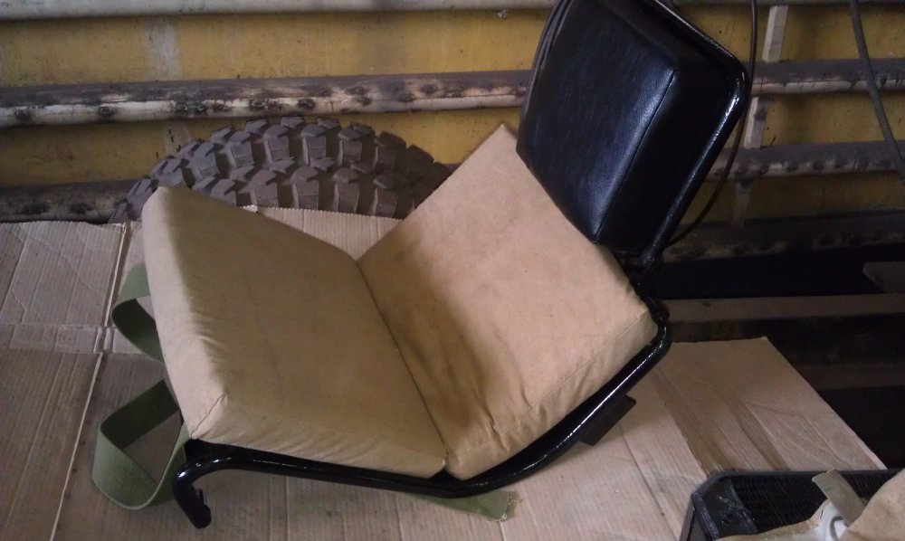

    Вечер добрый с фарами помочь не сможем есть одна и то без крепежа.Обвес готов,фара, стоп сигнал тоже.Работаем с сиденьем.
    Helmut Hesler, plotnik, 123456 та 7 іншим подобається це.

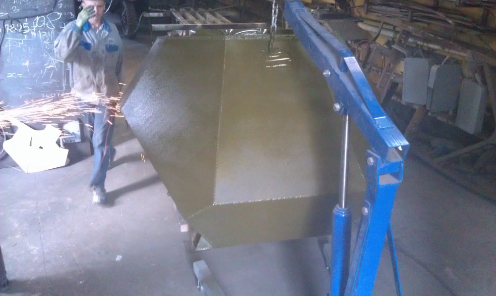

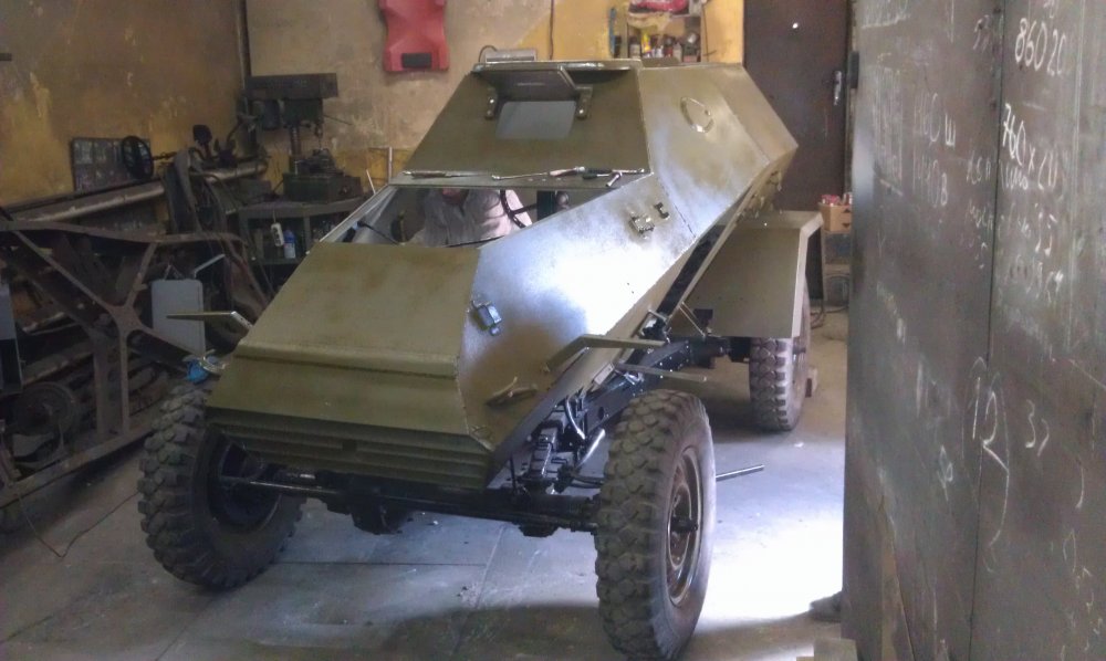

  22. Мастерская Шептаевых
    215
    Старый Оскол.

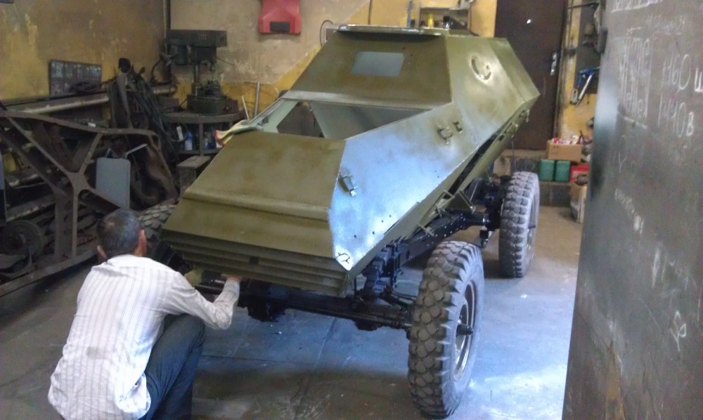

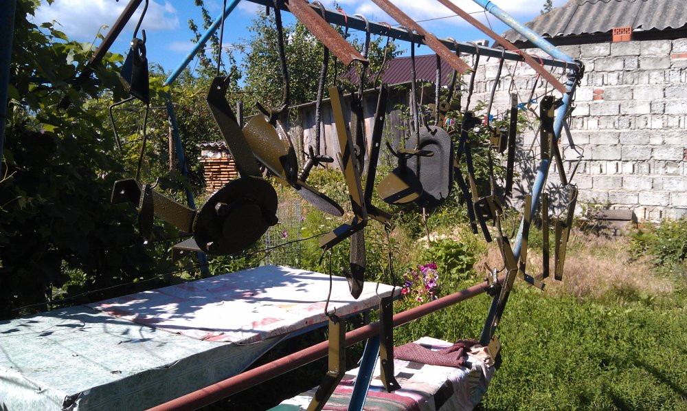

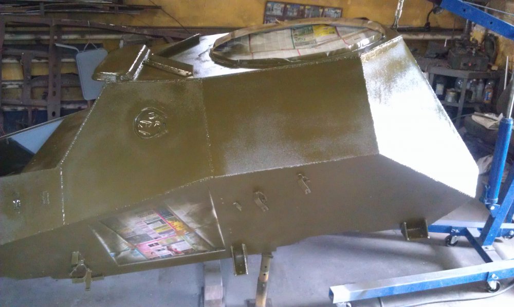

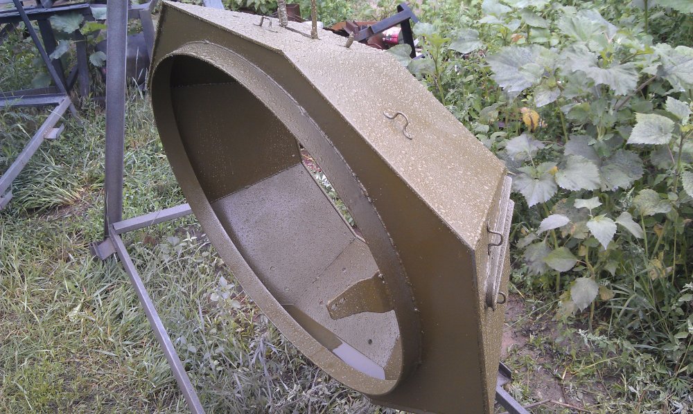

    Разобрали.Займёмся покраской.
  23. Мастерская Шептаевых
    215
    Старый Оскол.

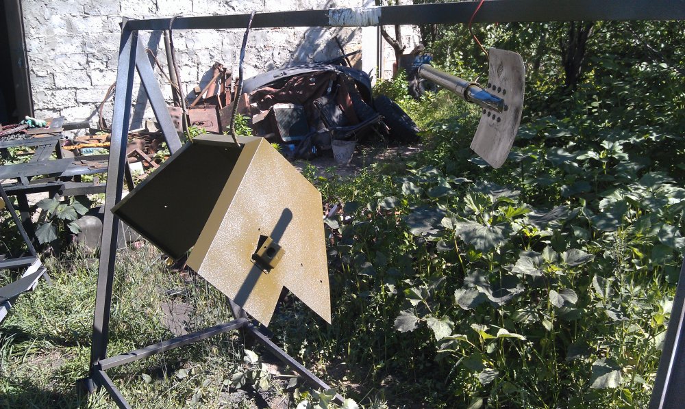

    Разборка,покраска.

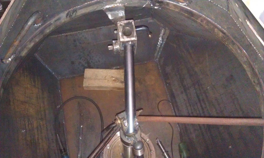

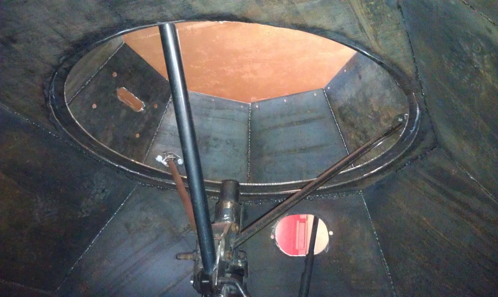

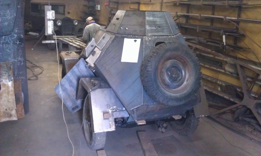

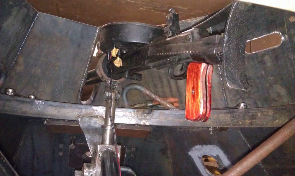

  24. Андрей Сергеевич
    Андрей Сергеевич Oberleutnant
    1.614
    Севастополь

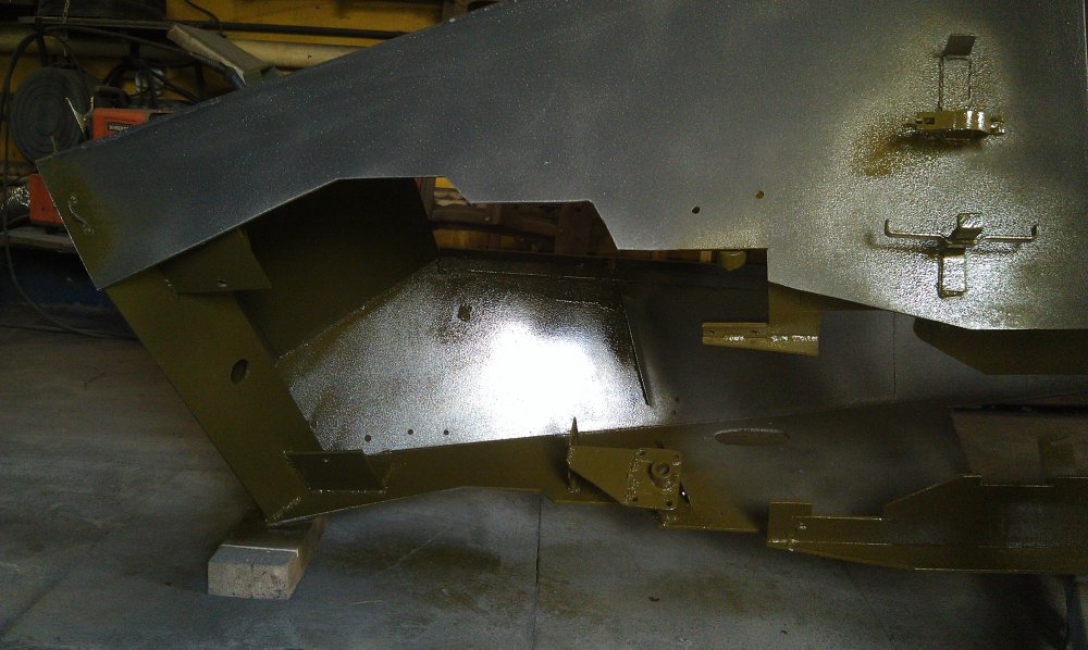

    Работа достойная уважения.Спасибо за фотоотчет.

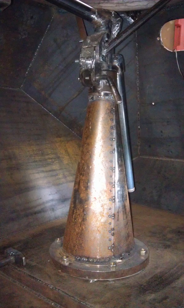

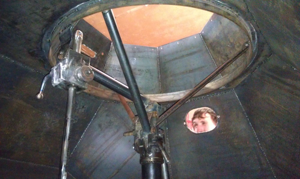

    Есть вопрос; - что за двужильный провод подключен (присоеденен) к диску ДТ???
    Его видно на фото № 4 цитируемого мной поста.
    stalker747 та artyr .1313 подобається це.
  25. Мастерская Шептаевых
    215
    Старый Оскол.
    Спасибо за поддержку.Пулемёт работает на газу,в нём стоит плата и клапана.Питание от аккумулятора. Поставили на раму,пошла сборка.12 июля машина должна быть в Прохоровке.
