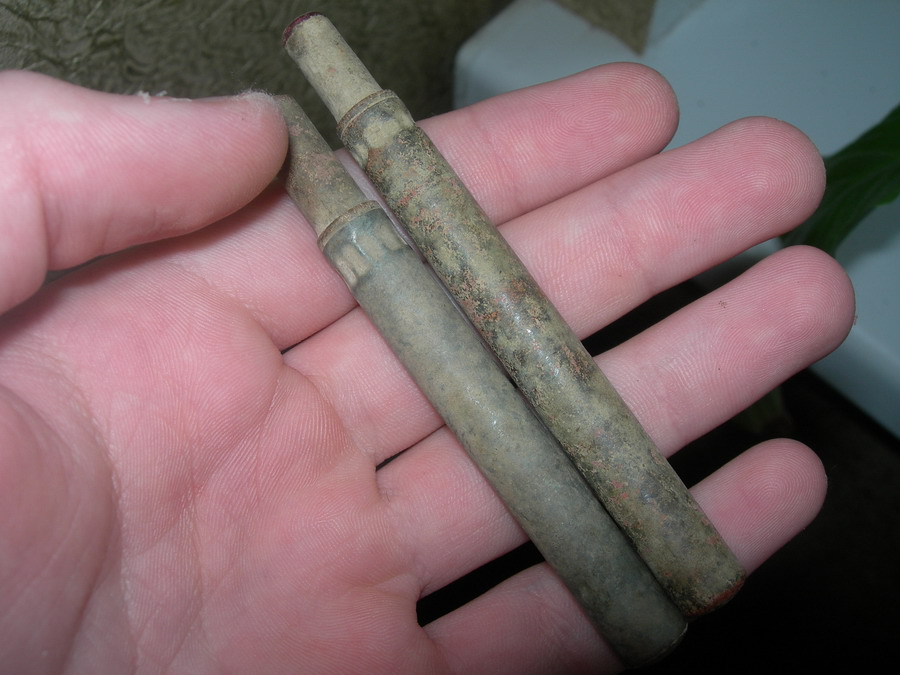

    Это ты про эти?o_O:rolleyes:

    вот эти: http://reibert.info/forum/showpost.php?p=381300&postcount=1
    там посередине 2 штуки :)
    Швед сказал, что на гремучке, становятся опасными когда высыхают. Про свои тоже узнай получше, пальцы и глаза не лишние....
