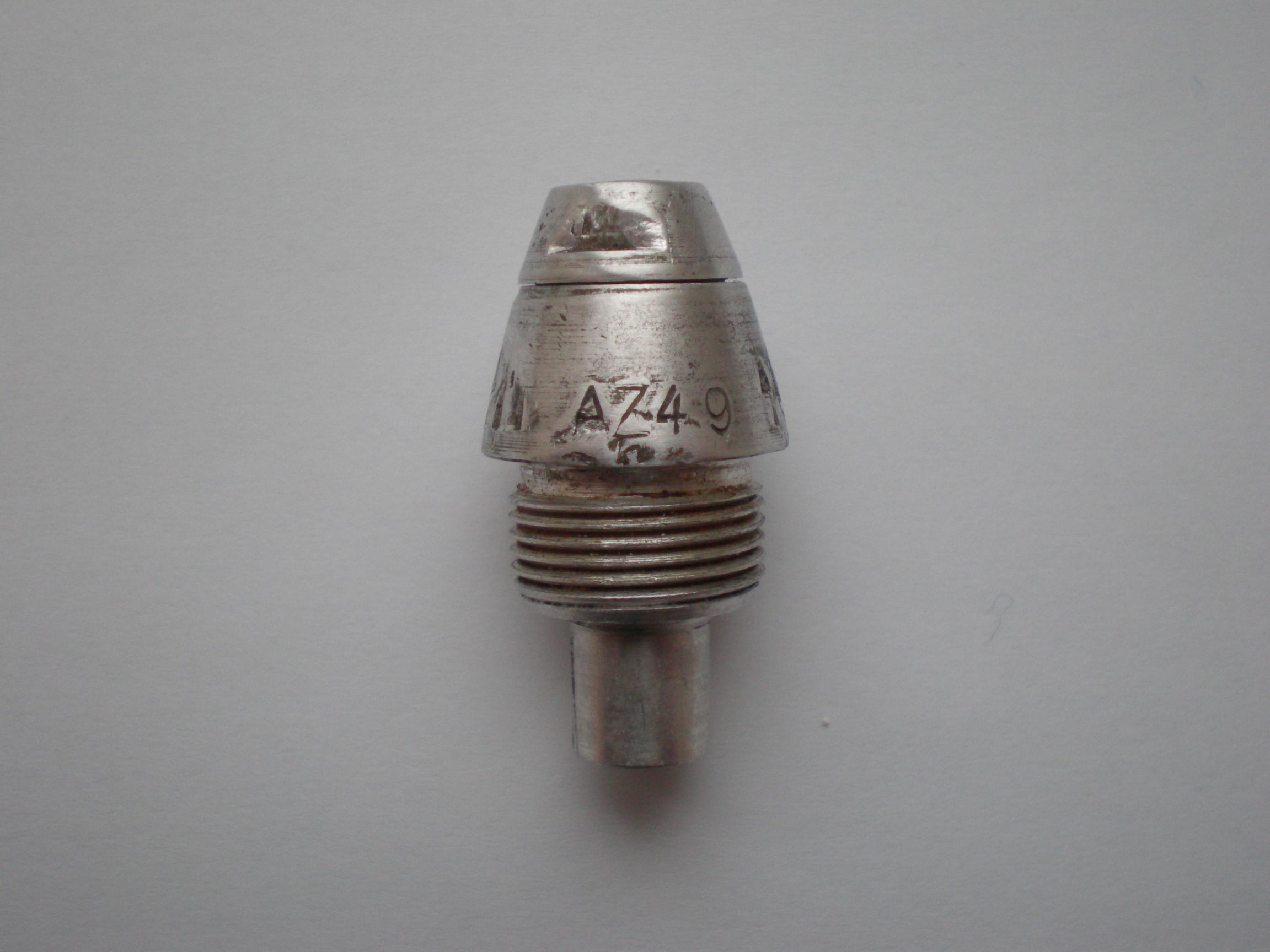

    Камрады, поделитесь схемкой, пожалуйста!
    1. 300 грн.
    2. ММГ підривника
    3. Одним лотом,все на фото
    4. Состояние на фото.
    5. Гарматне 10 фунтове ядро

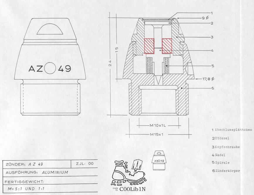

    Все они одна семейка... 45-50...

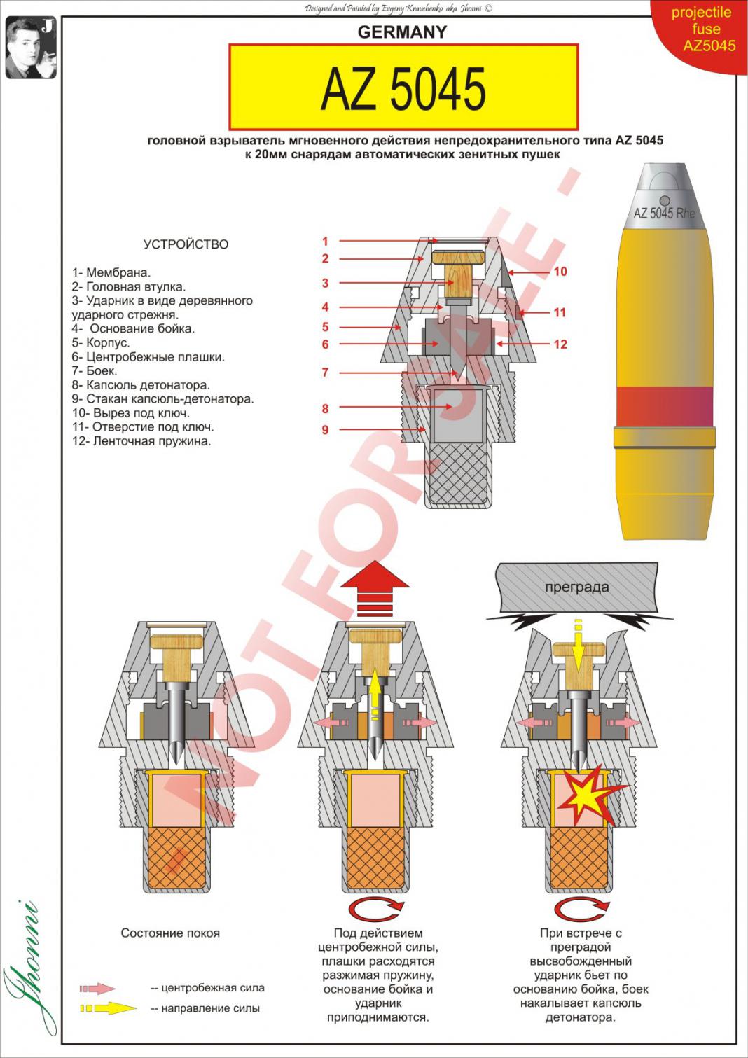

    Вот ещё подобная схема С прицепом сработки (схема от jhonni)
  4. Не представился
    Не представился Obergefreiter
    137
    Житомир Украина

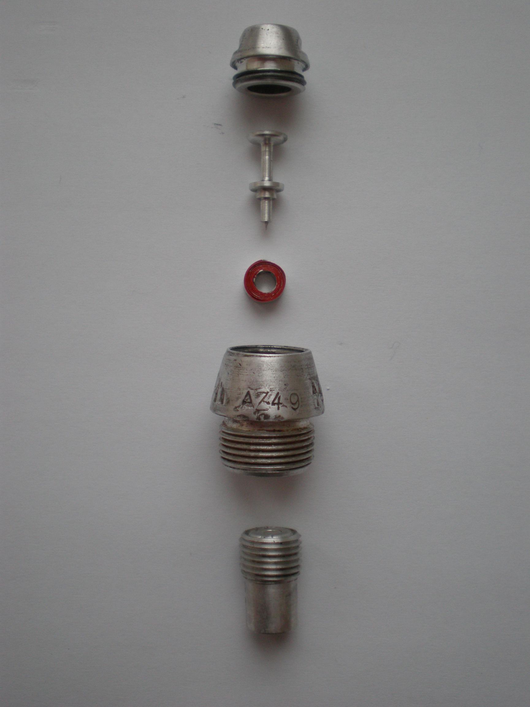

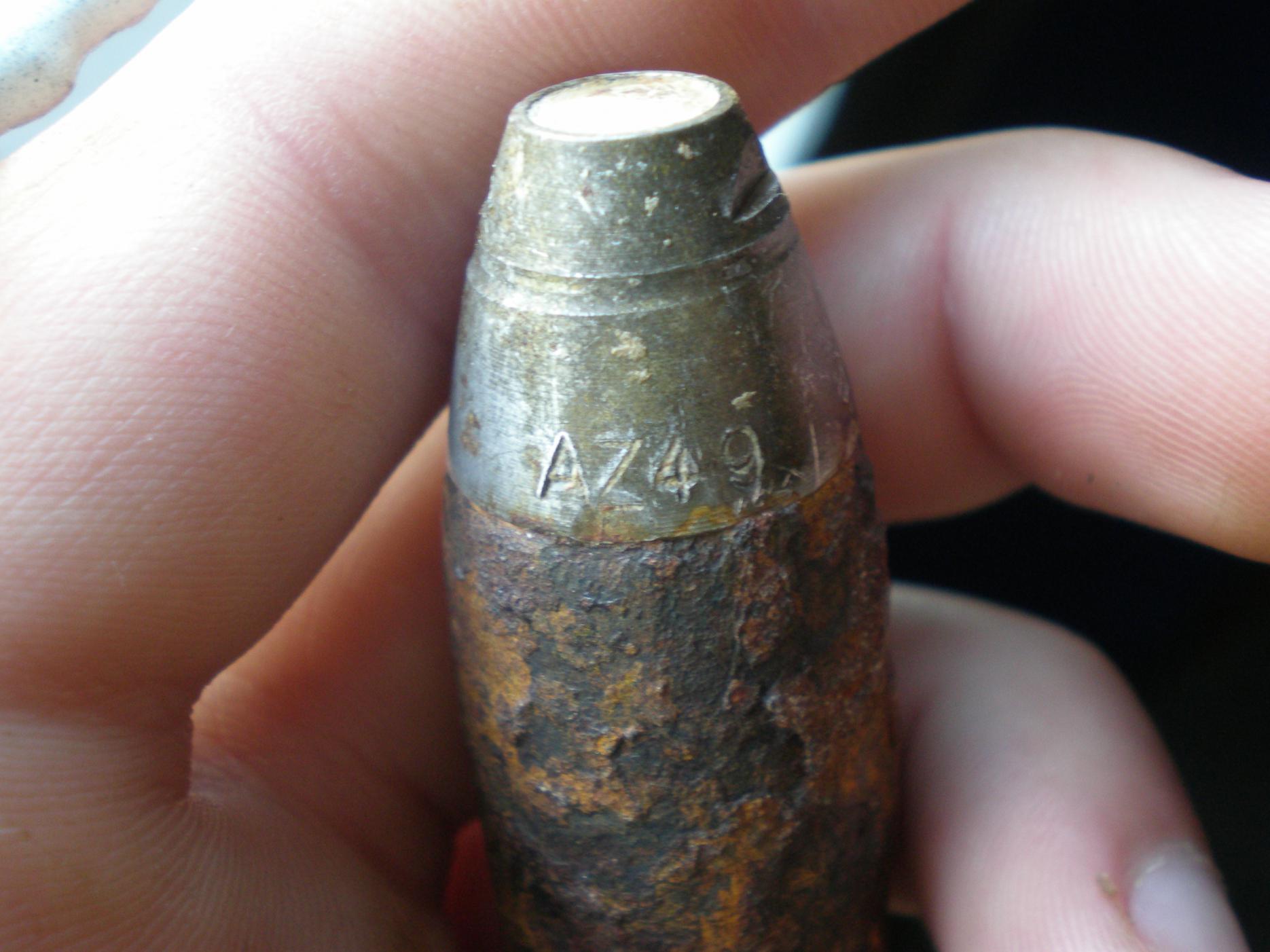

    это не AZ 49.
    Если так, то дальние родственники - внешне-то похожи, а внутри все разные! Вот схемка живца ;)

    Кстати, обратите внимание, что есть отличия с Вашей, C00Lib1N, схемой. На ней ударник не должен выниматься.На взрывателе же выделенные на схеме части отсутствовали!
  6. C00Lib1N
    C00Lib1N УберВопогмох
    4.533
    Гомель, Беларусь
    То есть "не должен выниматься"? Сверху обычная мембрана, что закатывается в последнюю очередь.
    Ударники мне попадались и цельные, и двусоставные. Причем, во втором случае материалом "датчика" служило дерево. Жало же было алюминиевое.

    Я имел ввиду, если бы такой ударник, как на фото был в таком корпусе, как на схеме.
    Ну я и говорю, что они разные бывают.

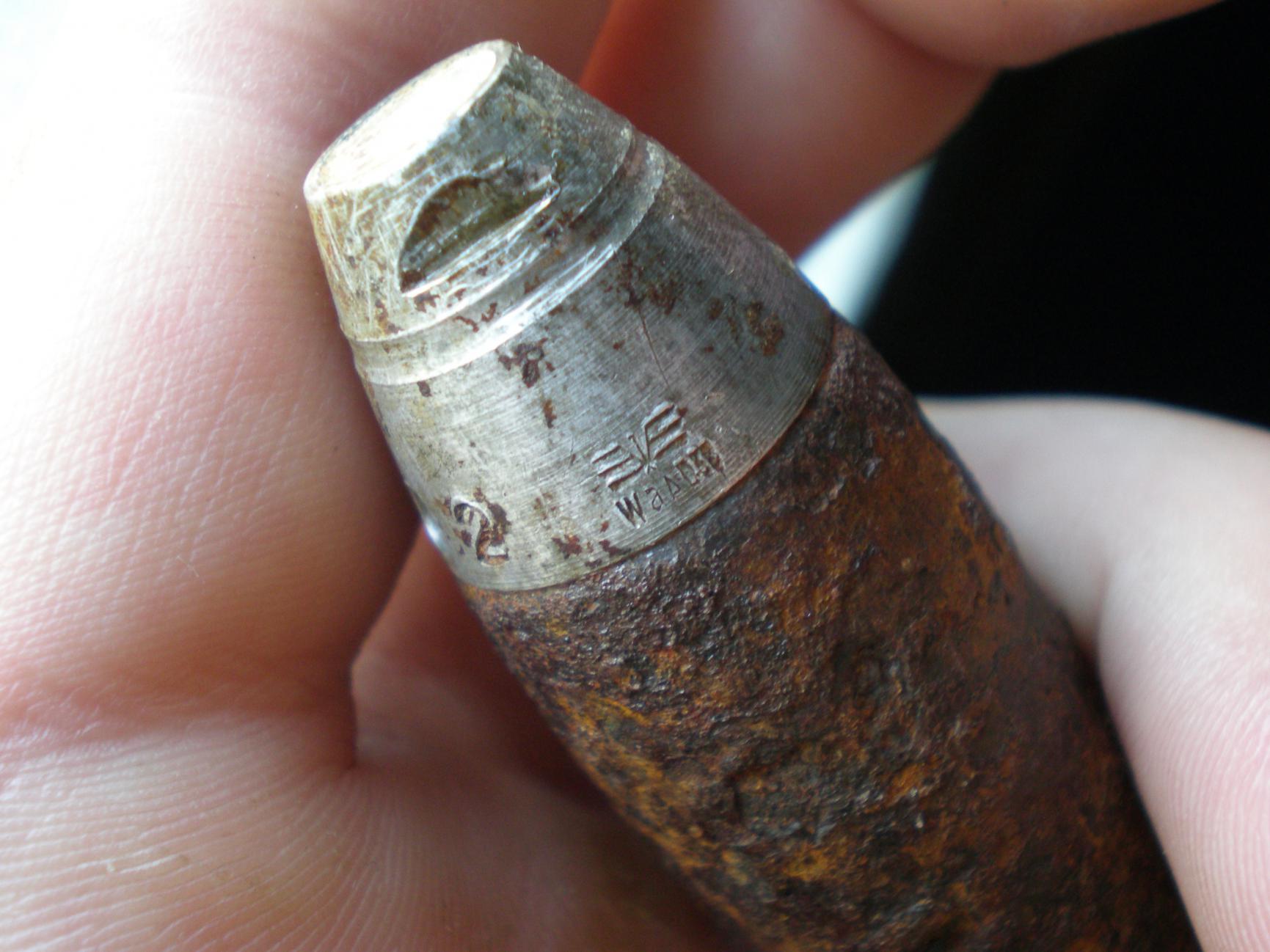

    К стати на втором фото самую нижнею деталь выкиньте нах... и подальше там пикрин. И не в коем случаи, наковыряйте его. Пальцы отрывает на ура, глаза может , побить хорошо.

    Проверено на личном опыте:confused: Стремный предметец. У автора он притом цилеханек. А на верхних фото у него еще и низ притом 20-мм калибр, могу ошибиться но он еще и трассер.

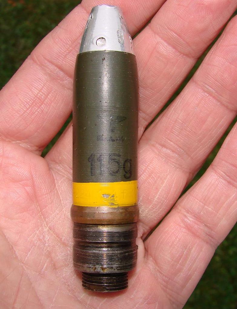

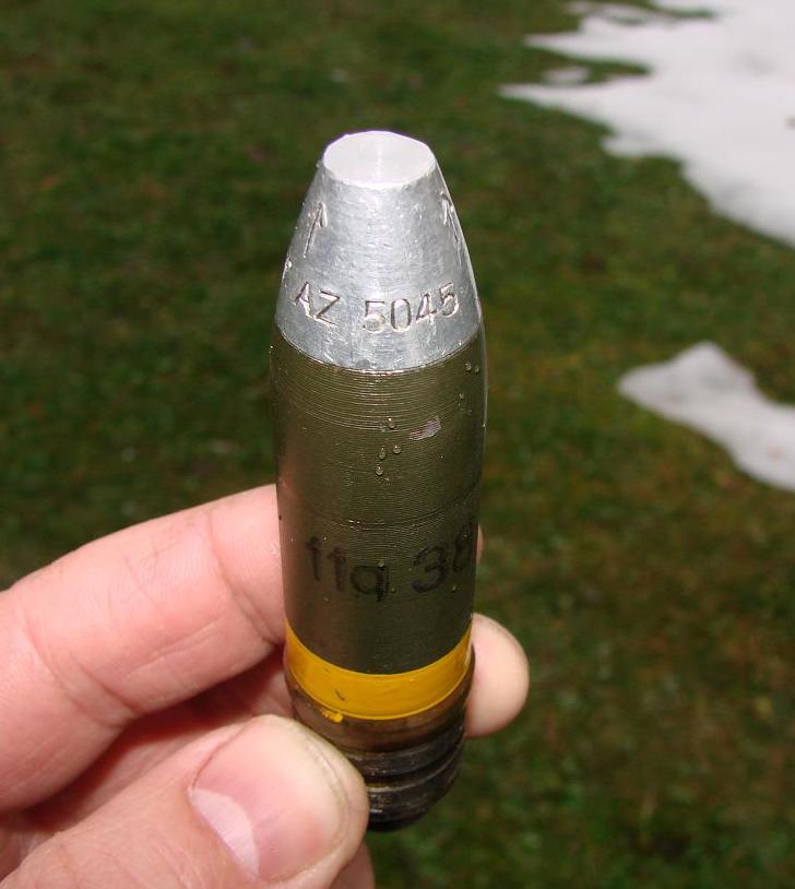

    Не хочу начинать новою тему, решил спросить здесь. Как правильно называется этот снаряд? 2см Флак осколочно???:rolleyes:
  21. C00Lib1N
    4.533
    Гомель, Беларусь
    Судя по всему снаряд - практический, трассирующий. При условии оригинальности всего комплекта.
    2cm Sprgr.Lspur (Ub.)

    Естественно 100% оригинал. Практический-это значит что снаряд не содержит ВВ? А жёлтая полоса что тогда обозначает?
  24. Ex41
    Ex41 Stabsfeldwebel
    1.817
    полоса означает что он трасируещий
