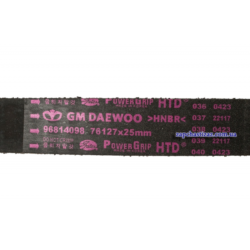

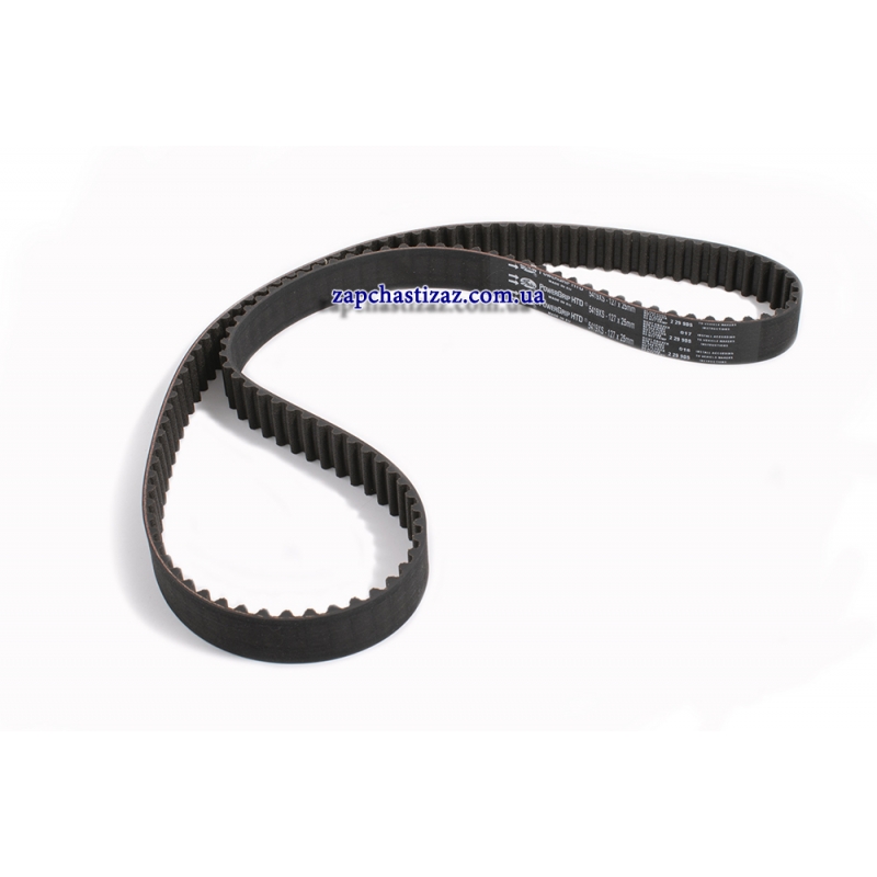

    во- во...стараюсь купляти в виробника запчастини для ЖМ...ціна в декілька разів менша...
    лише 1 приклад:
    - ремінь ГРМ з завода йшов Gates...поставив точно такий Gates тільки без логотипа ЖМ...
    ціна ременю ЖМ (від Gates) -1572грн.:
    https://zapchastizaz.com.ua/zapchasti-lanos-sens/7597-remen-raspredvala-16-16-lxt-gm-96814098
    ціна ременю Gates - 290грн:
    навіщо платити більше?
    точно так можу привести приклади з стійками стабілізатора:
    CTR стояли з завода і йдуть в упаковці ЖМ...
    точно так з шаровими: CTR стояли з завода і йдуть в упаковці ЖМ
    думаєте ремінь Gates сильно відрізняється від ременю Gates в упаковці ЖМ? а ціна на запчастину від виробника і в коробці ЖМ ну дюже відрізняється...
    ПС: пробивав код голограми ременя Gates на сайті Gates...ремінь оригінал...290грн проти 1572 грн...
    ось ще по роликам ГРМ:
    з завода і в коробці ЖМ йдуть ролики від GMB...а ціна GMB і ЖМ в рази...
    Останнє редагування: 3 січ 2022

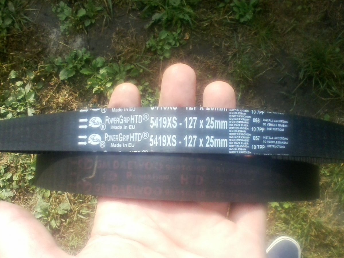

    скоріш за все пальонка...
    я виклав свої фото Gates і GMB то що стояло з заводу (машину брав в салоні) і те що ставив від Gates і GMB...все тютілька в тютільку..
    доречі теж 1 раз був обрив ремня Gates на 48 000км ...добре що ремінь порвало навпроти магазину автотоварів за 300м від гаражу...той обірваний ремінь брав не в постійного поставщика :(... на вид був похожий...добре що клапана в Сенсі не гне...за 15 хвилин поміняв і поїхав далі...після того випадку беру лише в 1 поставщика і перевіряю по коду на сайті виробника...

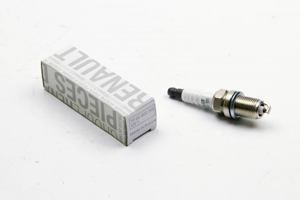

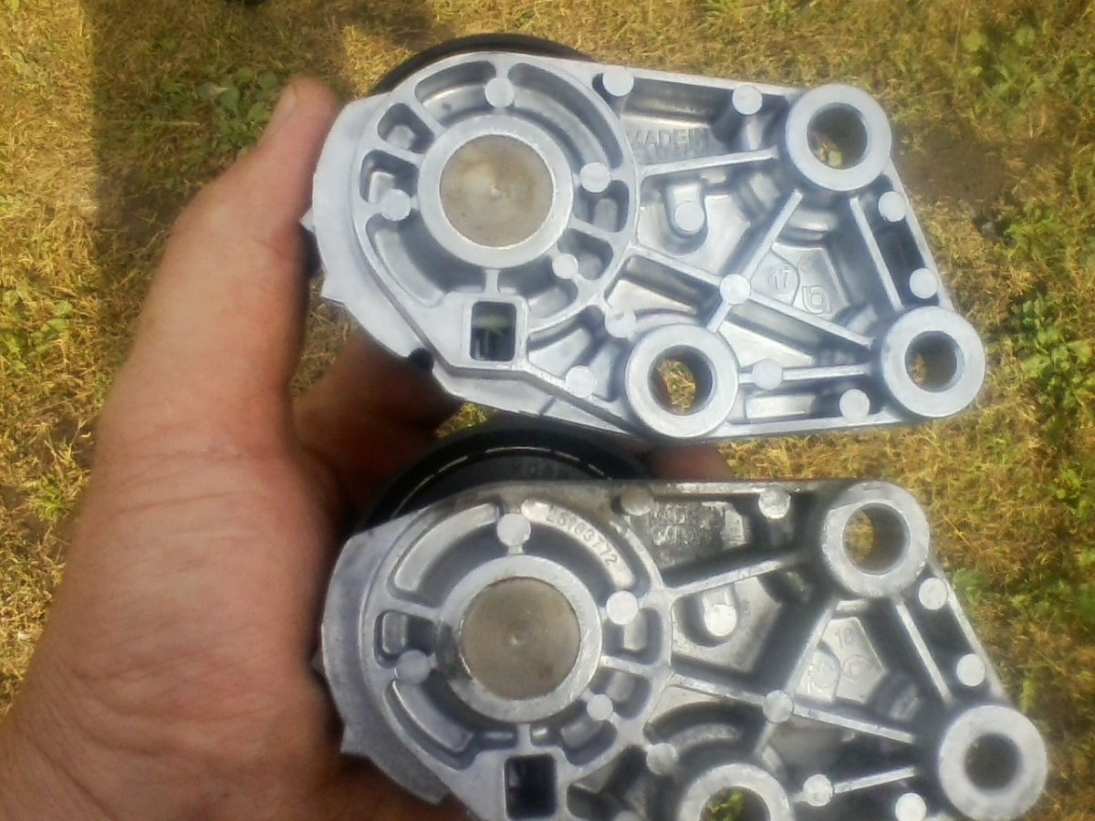

    и кому интересно, смотрите внимательно на упаковки, многие производители давно создали колхозы и обмениваются деталями, купил например рувилль а в коробке скф лежит, на прокладках так сразу пять значков, от конвеерных до дешманских фирм и все один концерн
