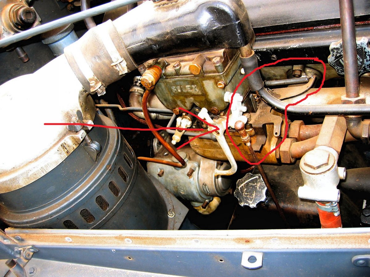

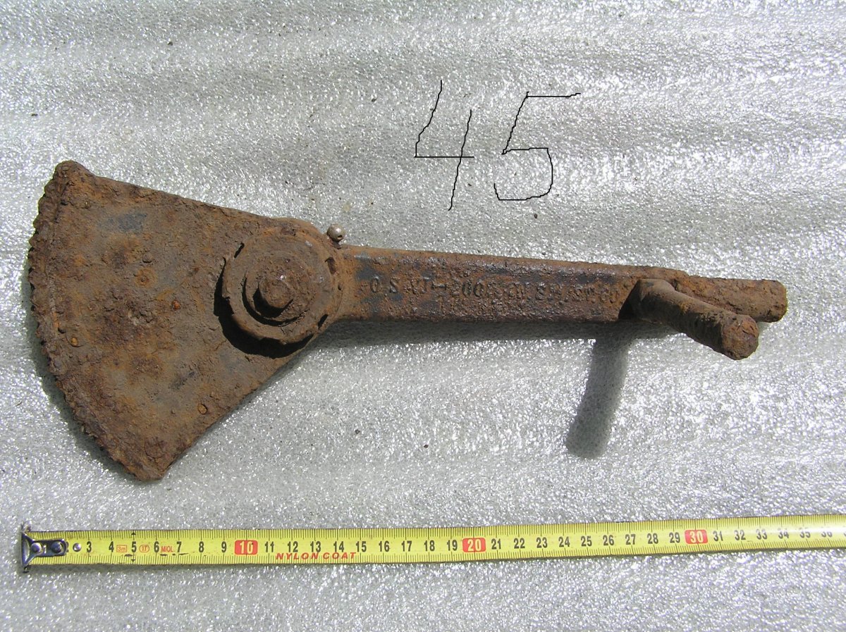

    Заводной рычаг №45 оказался с немецкого электрогенератора DKW EL 203,

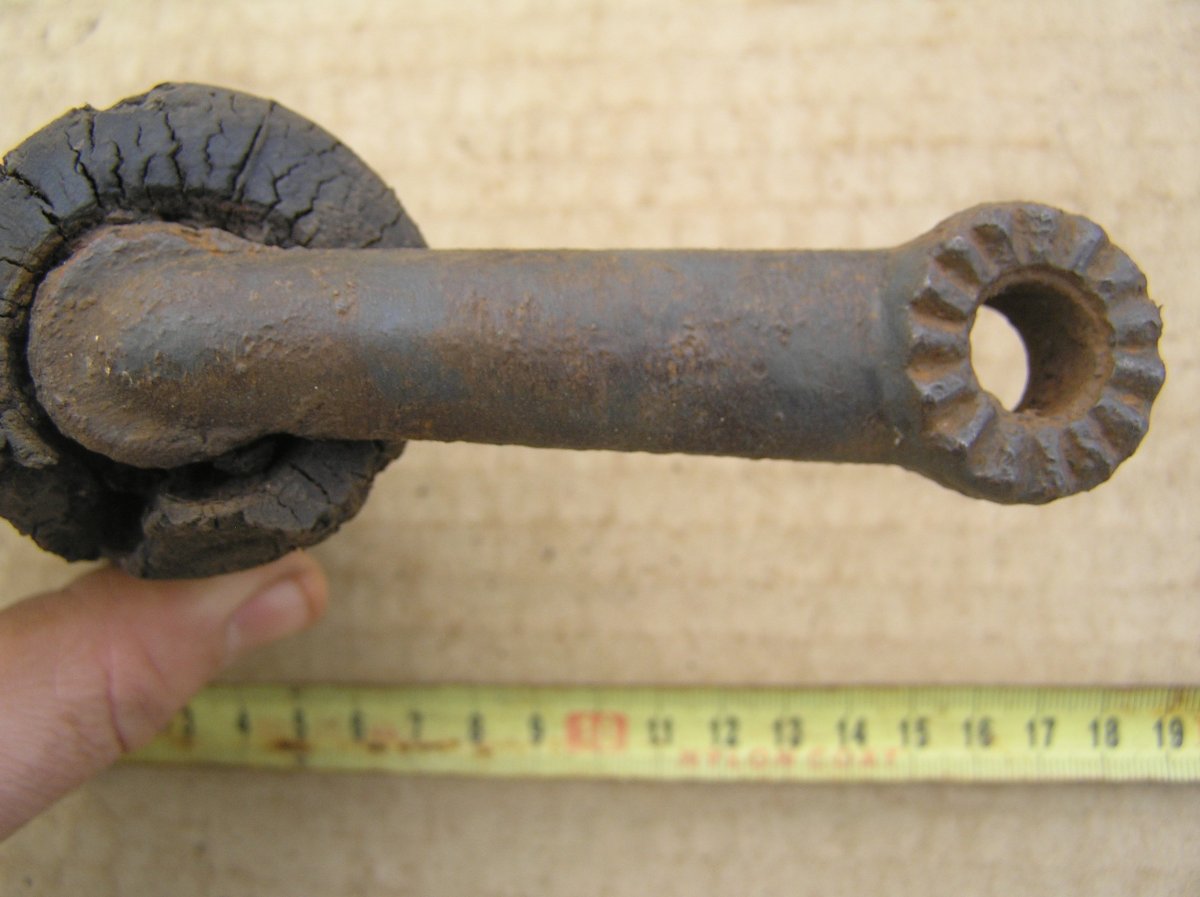

    Детали №208, 209 - "коромысла" с двигателя Майбах (вероятно с какого то полугуса, может того же Демага, накладки с которого попадались рядом)

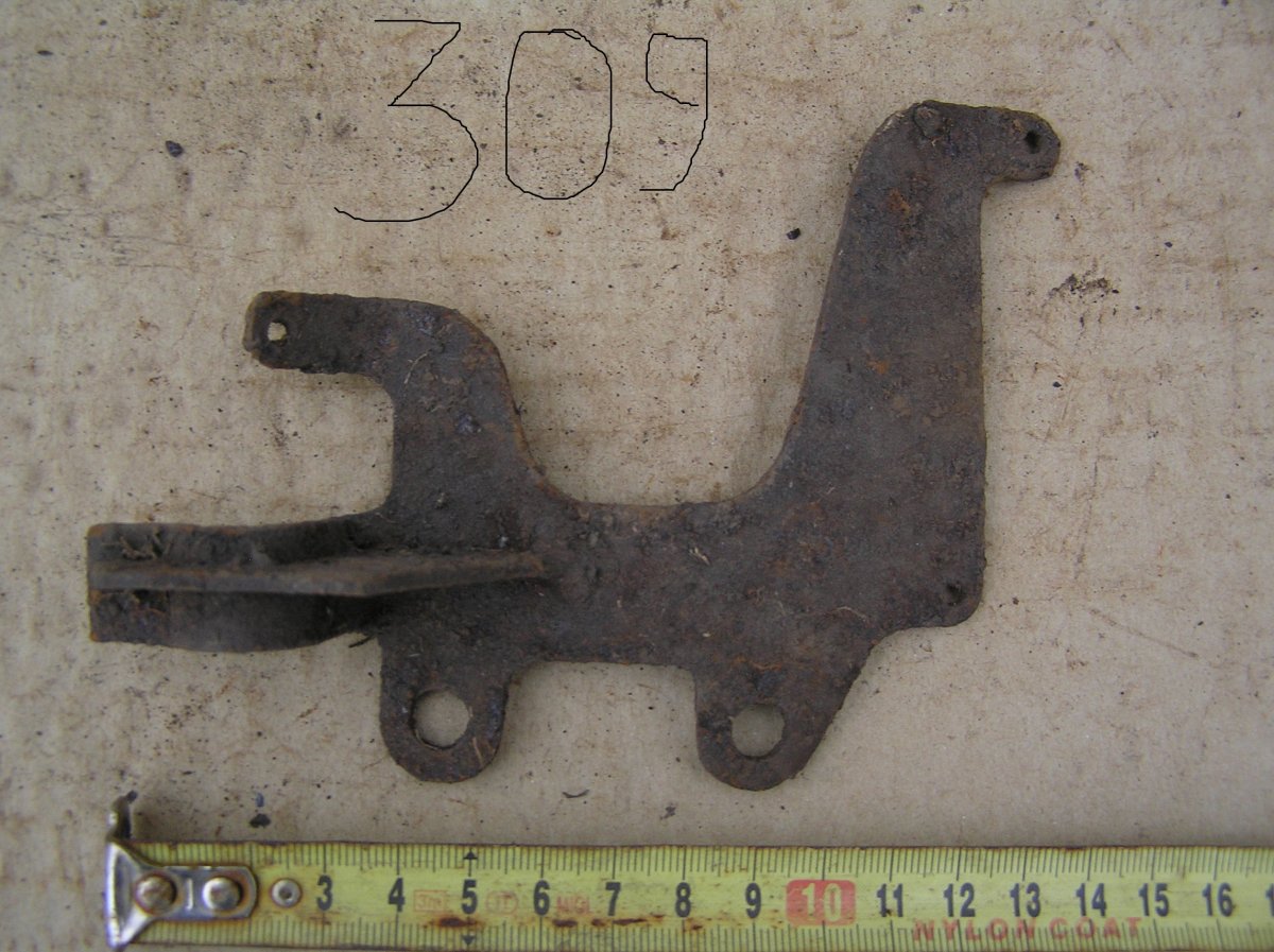

    №309 (непонятно для меня назначения) тоже с Майбаха, на фото видно как это выглядело в сборе на Демаге.
    Может среди выставленных еще есть детали с немецкой техники?

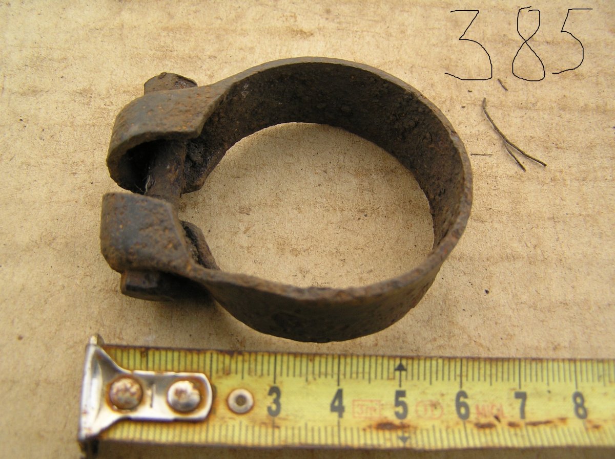

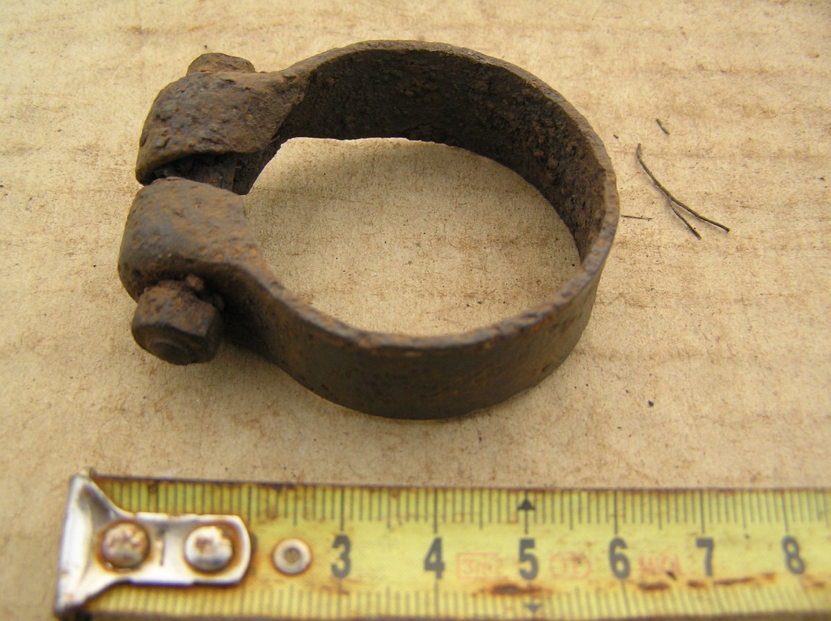

    Еще немного деталей на определение, хомутик найдет вместе с разными деталями с НСУ.

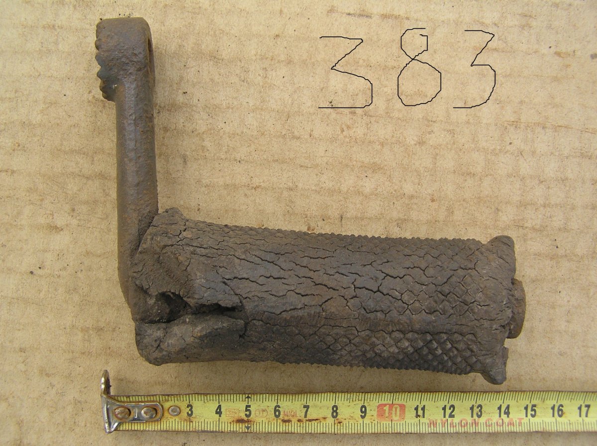

  5. nemoxxl
    nemoxxl Oberfeldwebel
    1.107
    Харьков

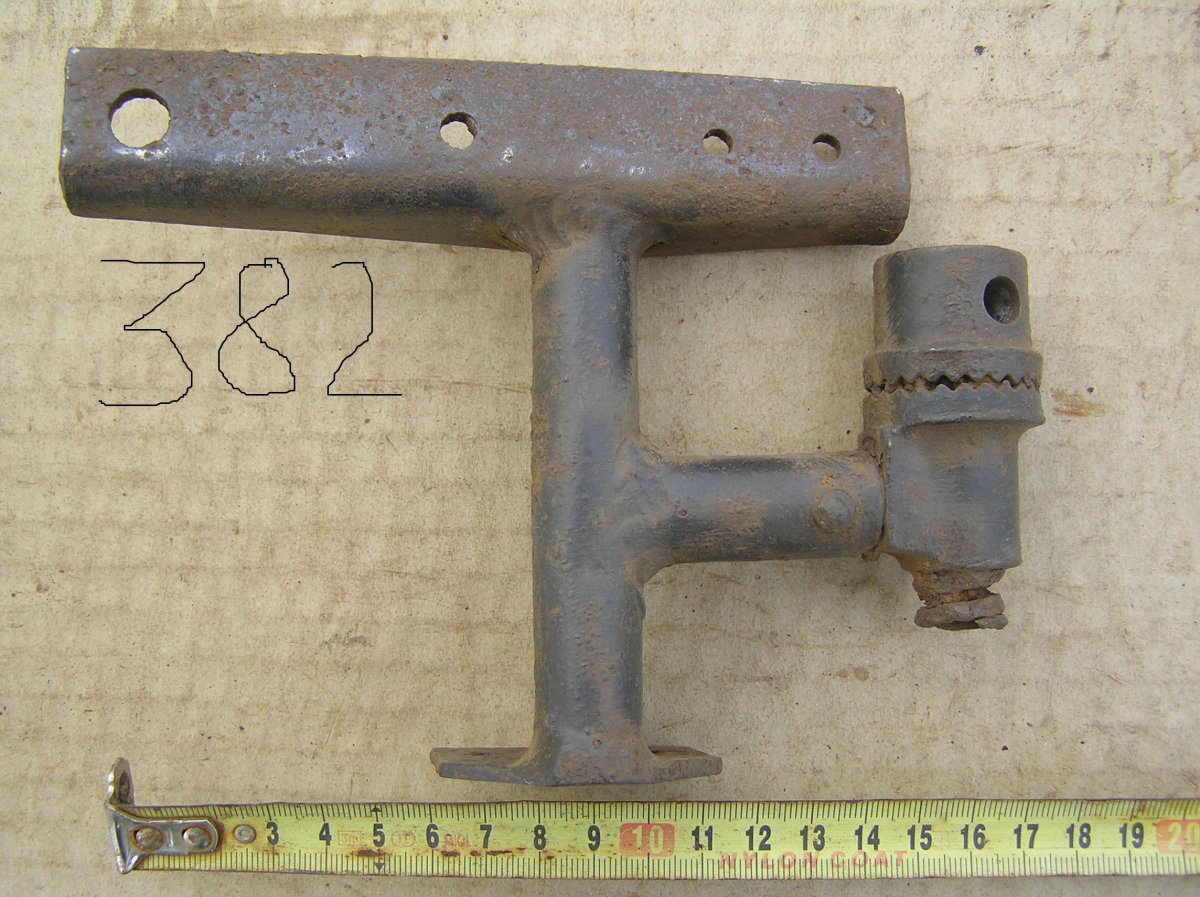

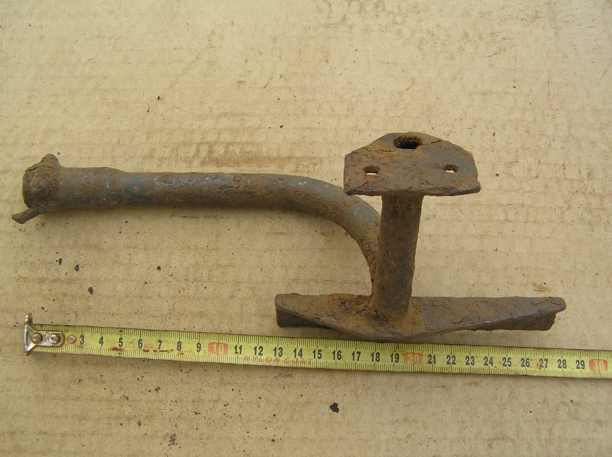

    383 подложка мото, судя по рисунку резинки или М72 или БМВ.
    Интересна, если продаете, сообщите в личку.
    С ув. Юра
    gall 83 та Kotenko подобається це.
  6. nemoxxl
    1.107
    Харьков
    383 конечно подножка мото. (автозамена каверкает и слова и смысл :) )
    gall 83 подобається це.

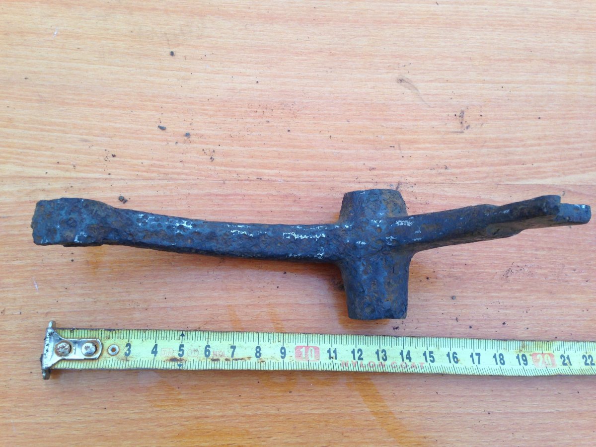

    Нуждаются в определении:
    IMG_7094.jpg IMG_7095.jpg IMG_7105.jpg IMG_7106.jpg IMG_7107.jpg IMG_7108.jpg IMG_7109.jpg IMG_7110.jpg IMG_7111.jpg IMG_7150.jpg IMG_7151.jpg IMG_7153.jpg IMG_7154.jpg IMG_7155.jpg P1120354.JPG P1120356.JPG P1120357.JPG

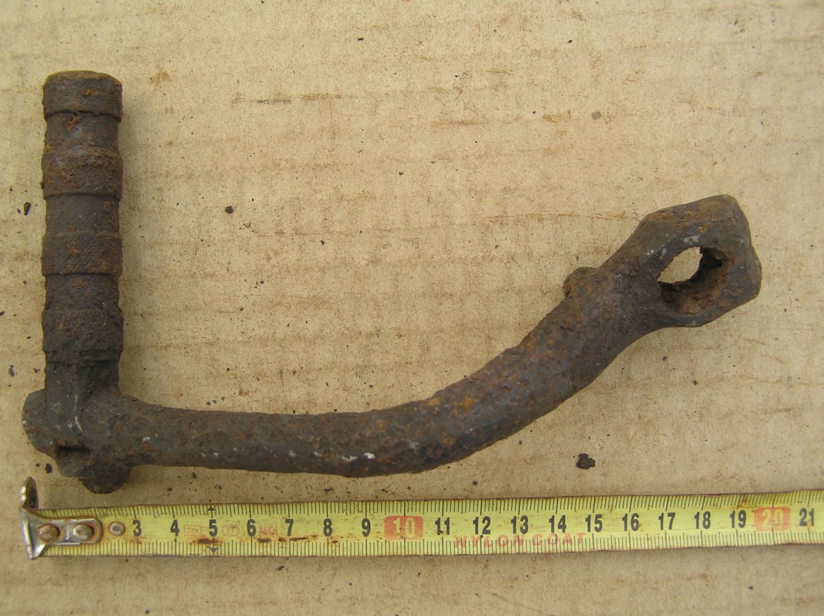

  8. oleg_zav
    oleg_zav Leutnant
    13
    2.201
    Харьков Украина

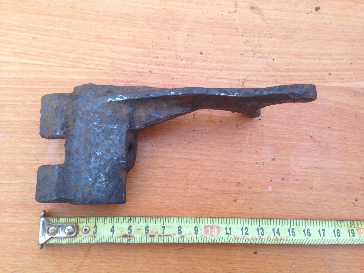

    393 педаль кикстартера мото. Возможно DKW

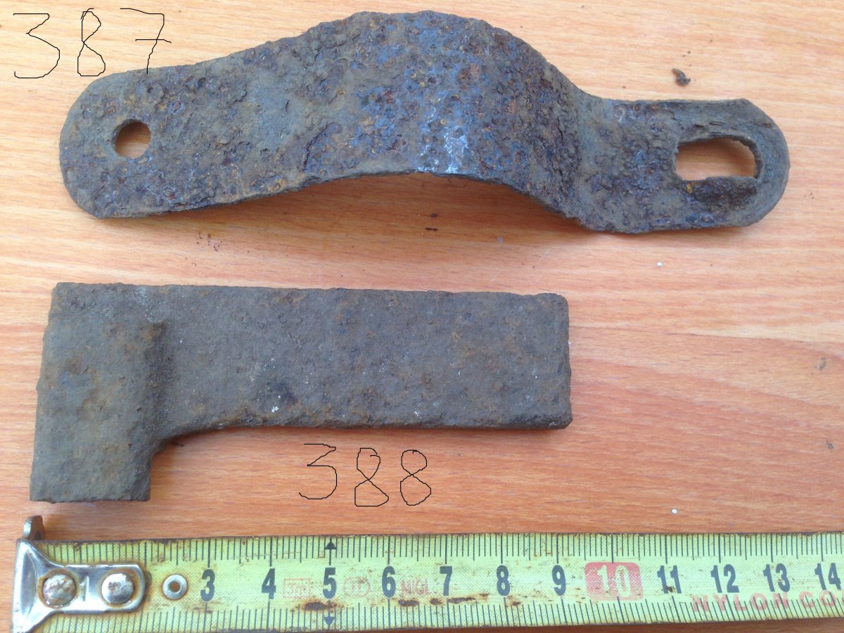

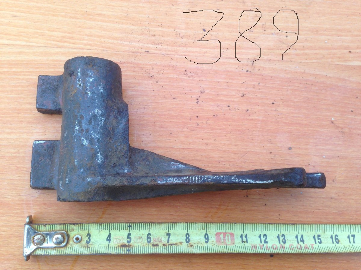

    387-успокоитель тормозной тяги полуторка
    gall 83, Полундра та Kotenko подобається це.

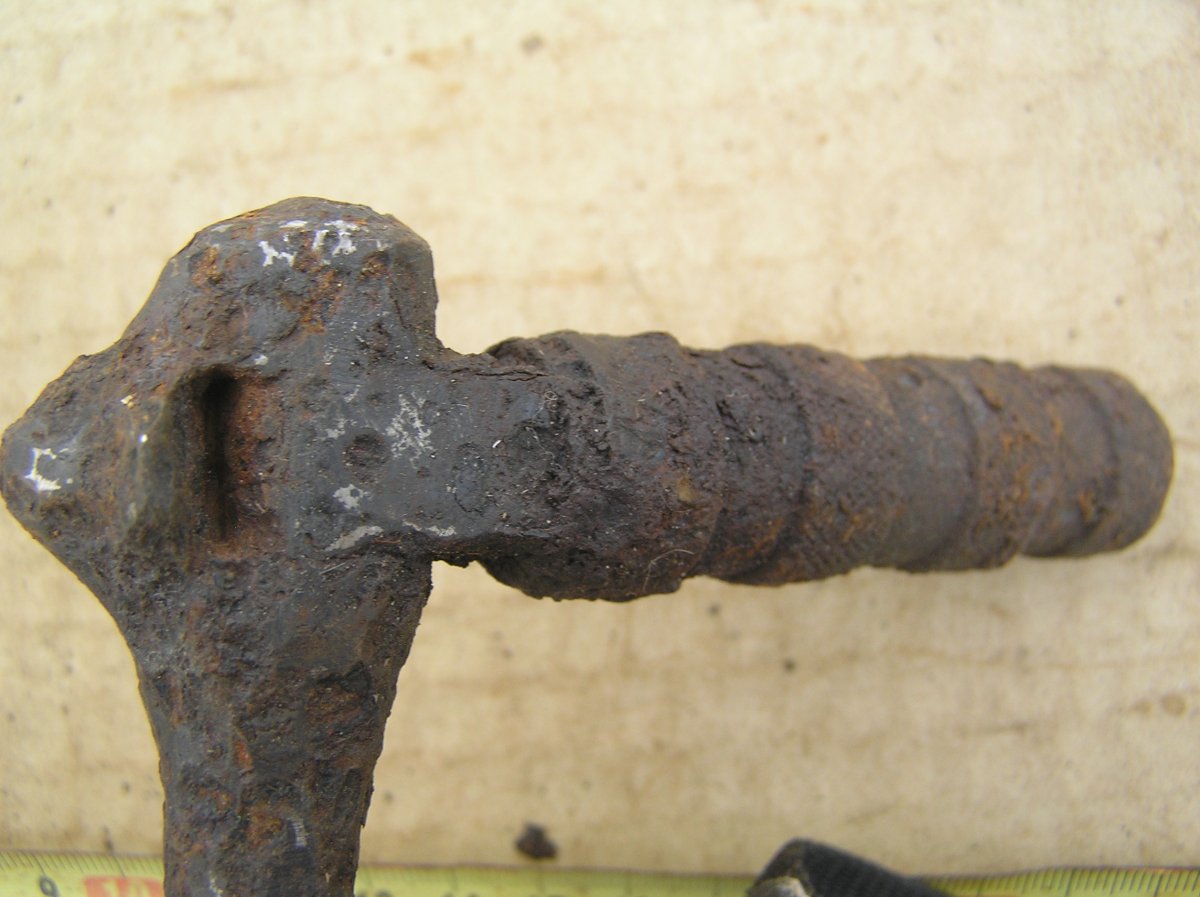

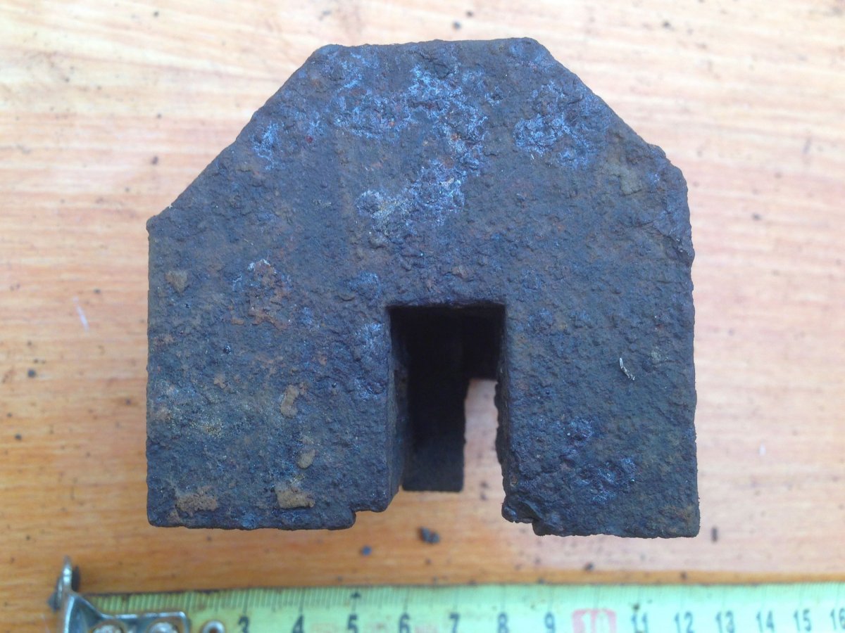

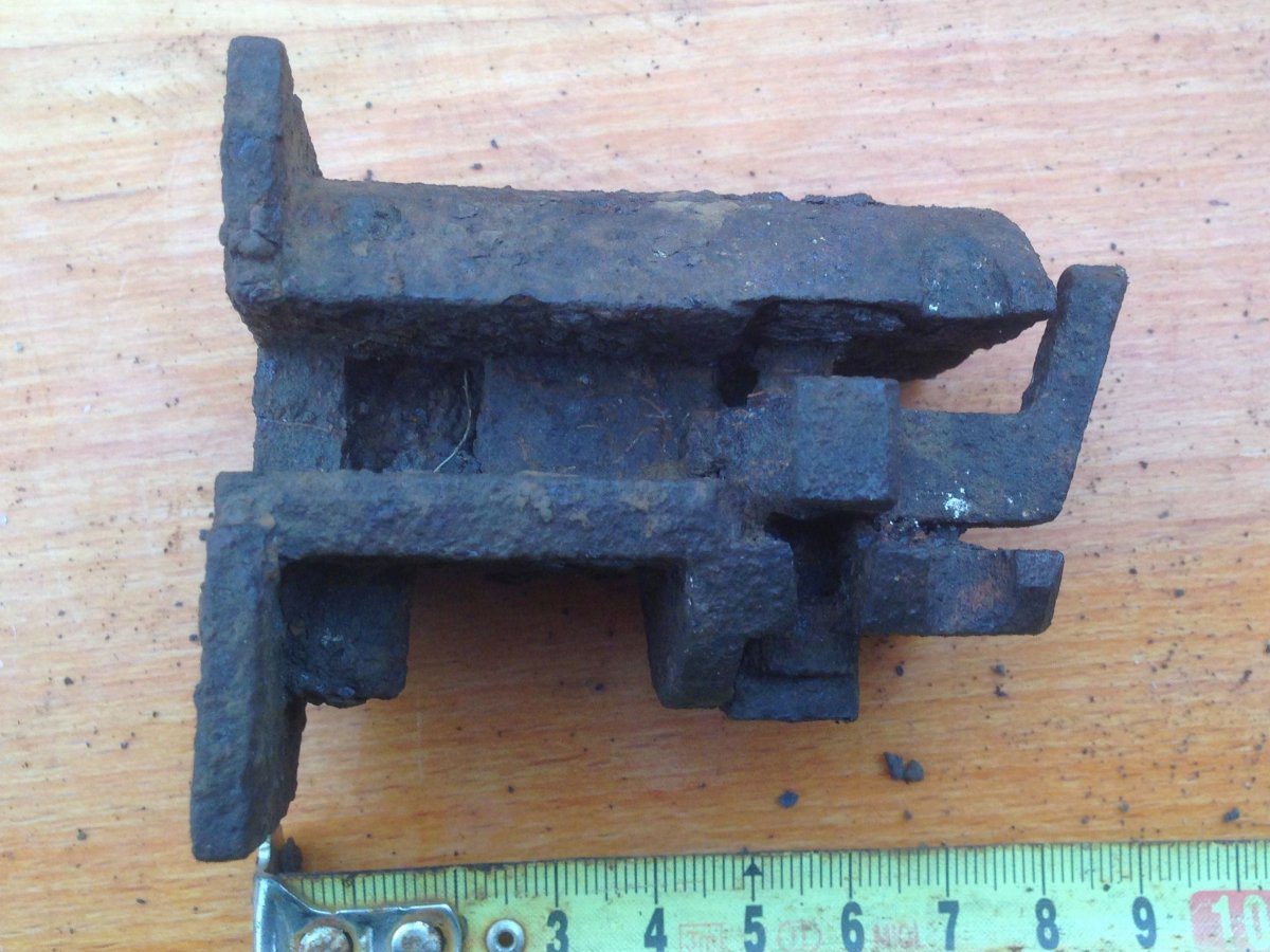

    388- упор от затвора пулемет дп 27

    Похож, но по моему на дп-27 меньше и короче.
    gall 83 та Topaz81 подобається це.
  12. саша ф
    саша ф Stabsfeldwebel
    33
    68
    1.250
    возможно. ,а визуально такой.
  13. Kotenko
    Kotenko Stabsgefreiter
    152
    327
    350
    Харьков
    В профильной ветке определили как упор затвора ДШК.

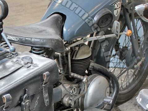

  14. Kotenko
    152
    327
    350
    Харьков
    Вроде как больше похоже на NSU

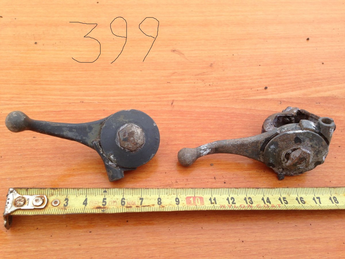

    Еще добавлю
    IMG_7183.JPG IMG_7184.jpg IMG_7185.jpg IMG_7188.jpg IMG_7189.jpg IMG_7190.jpg IMG_7191.jpg IMG_7195.jpg IMG_7196.jpg IMG_7204.jpg IMG_7205.jpg IMG_7206.jpg

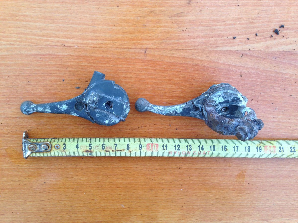

    399- рычажки на руль мото нсу

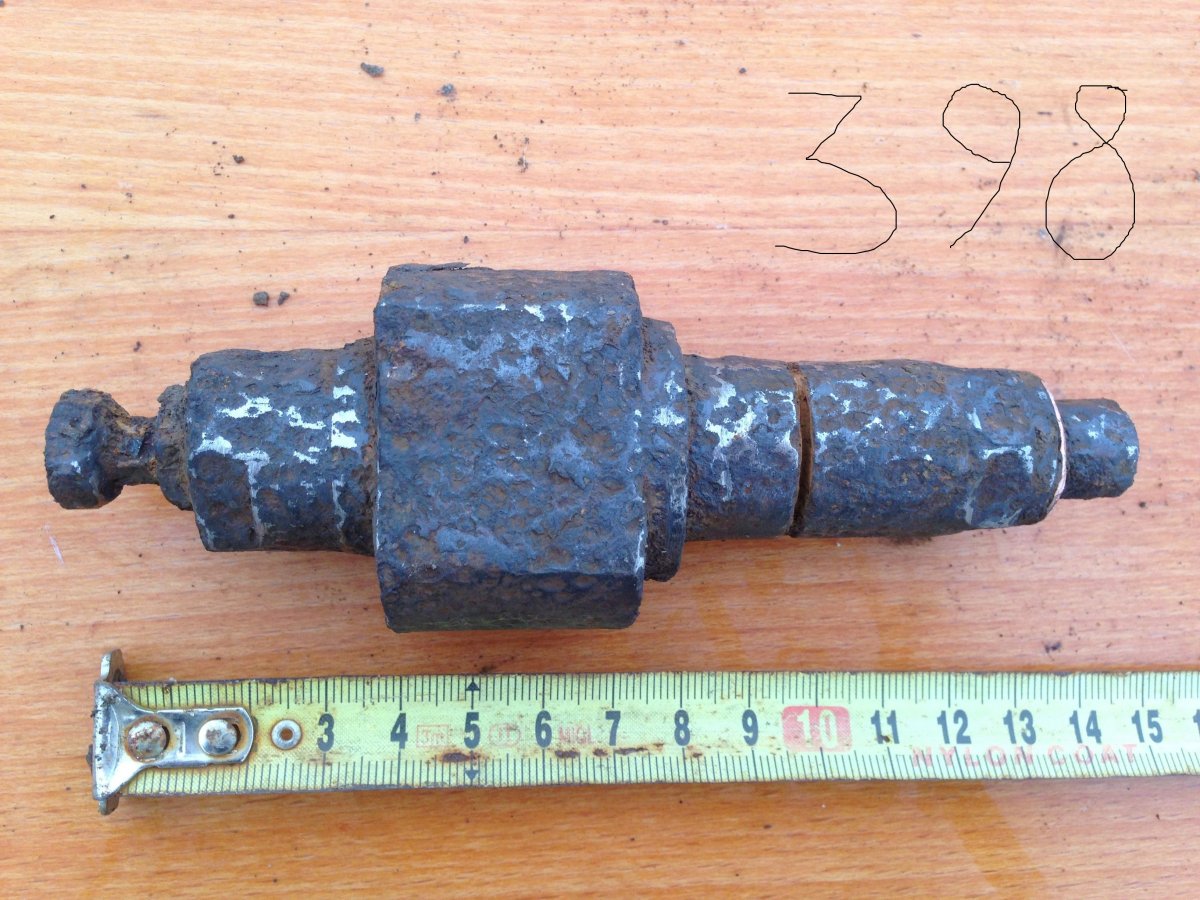

  17. Джонни Пяточка
    Джонни Пяточка Stabsgefreiter
    104

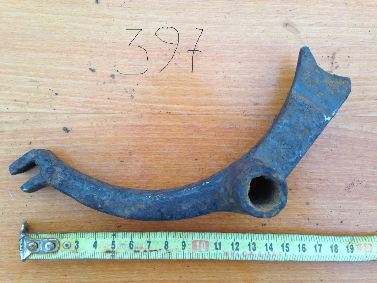

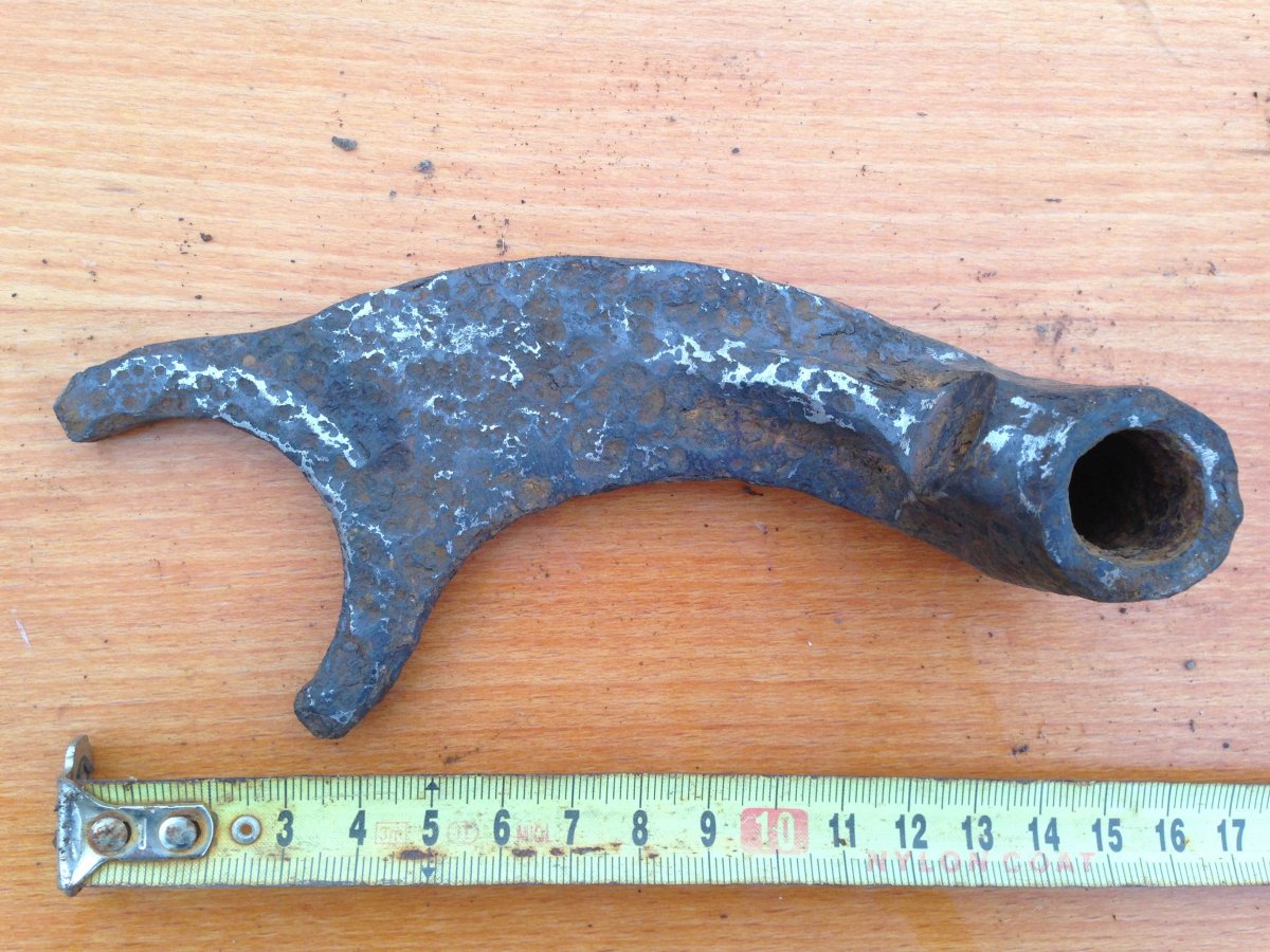

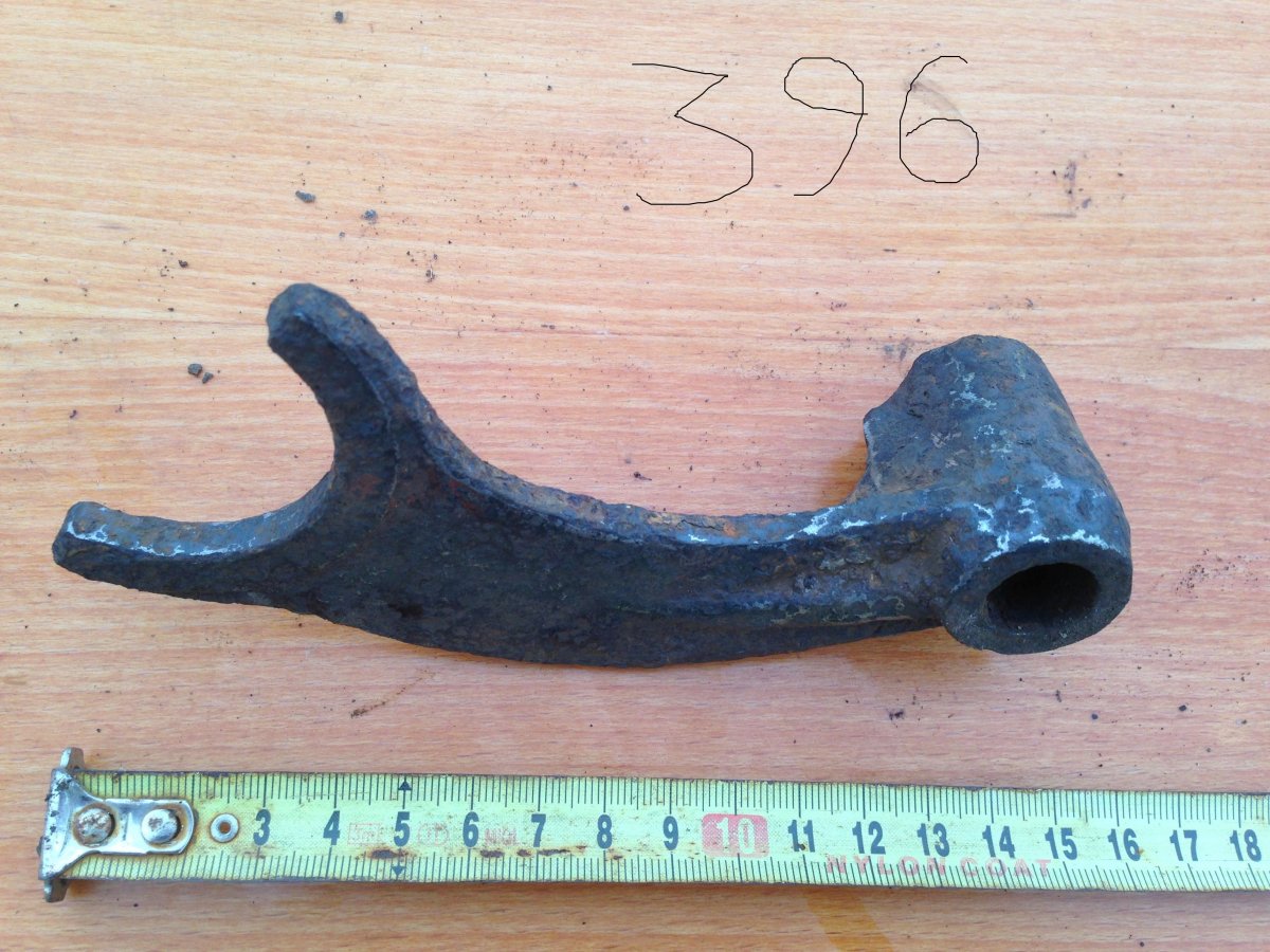

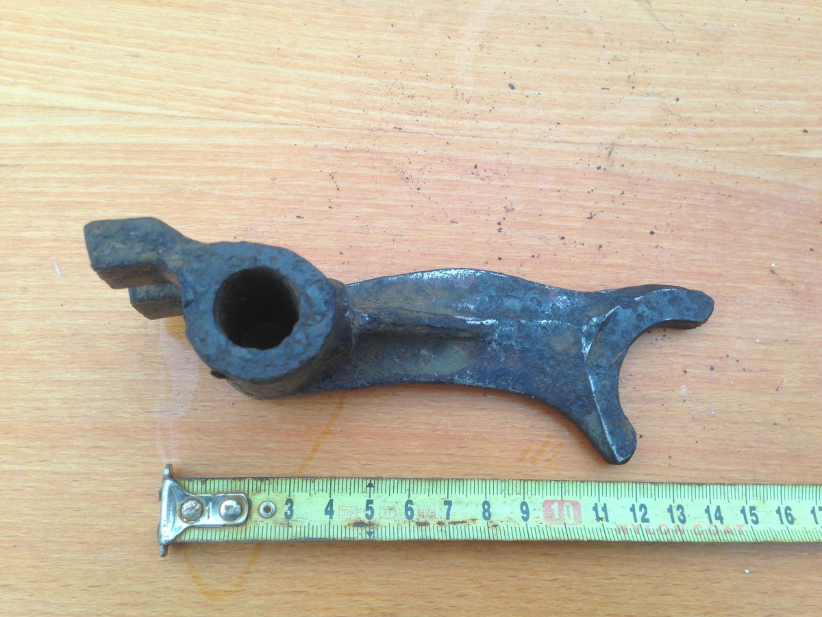

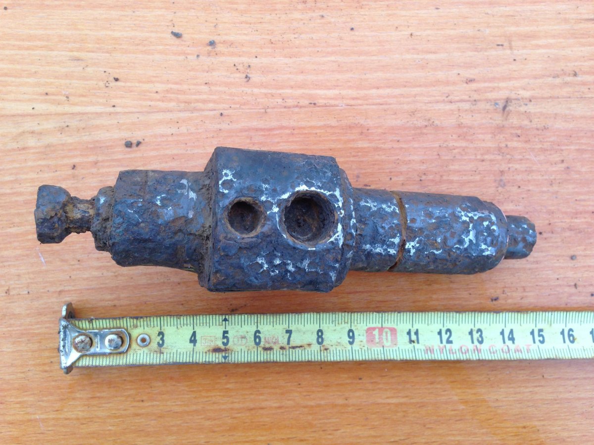

    398 - форсунка дизельного двигателя.
    396, 397 - вилки переключения передач.

    Хотелось бы поконкретней узнать от какого авто вилки?

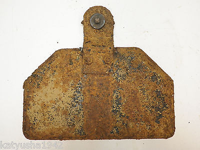

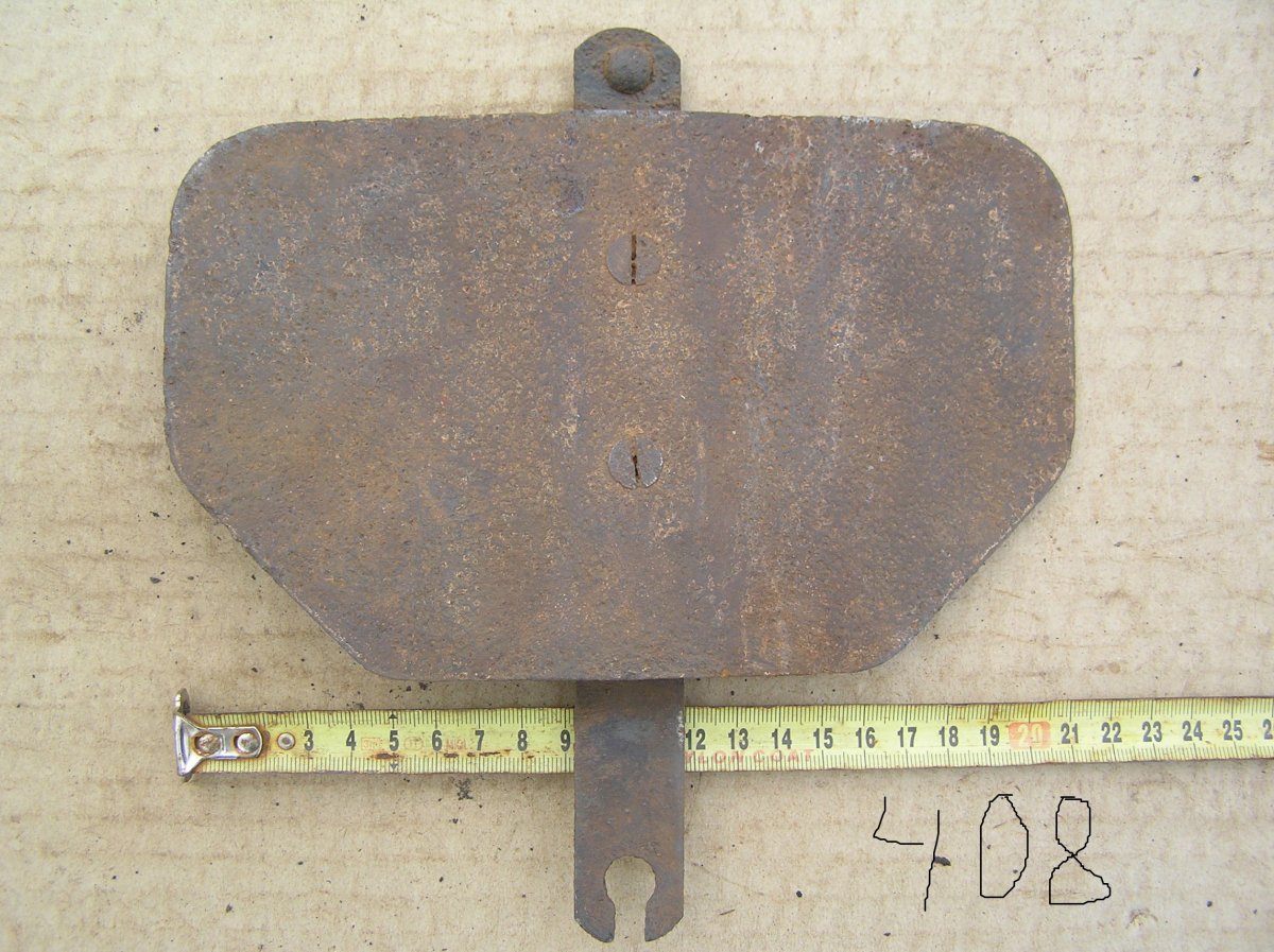

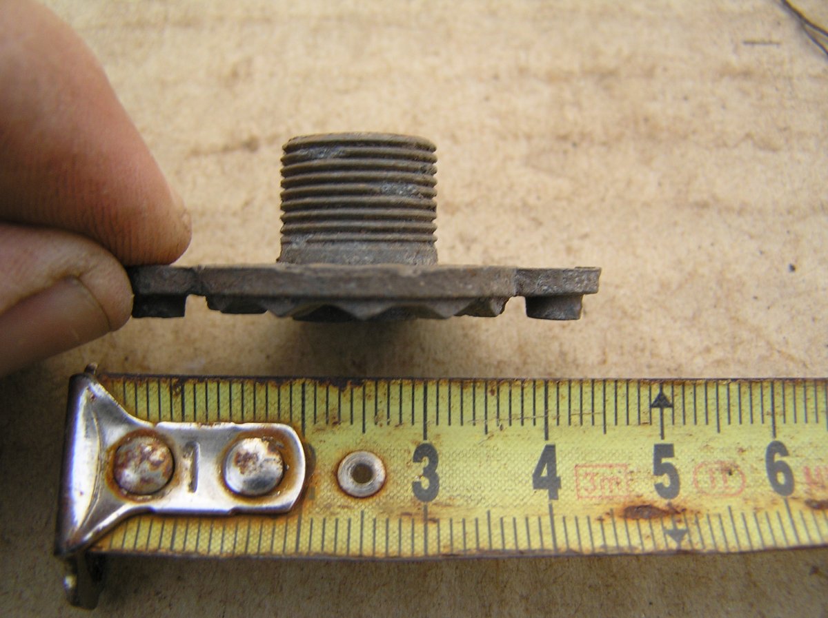

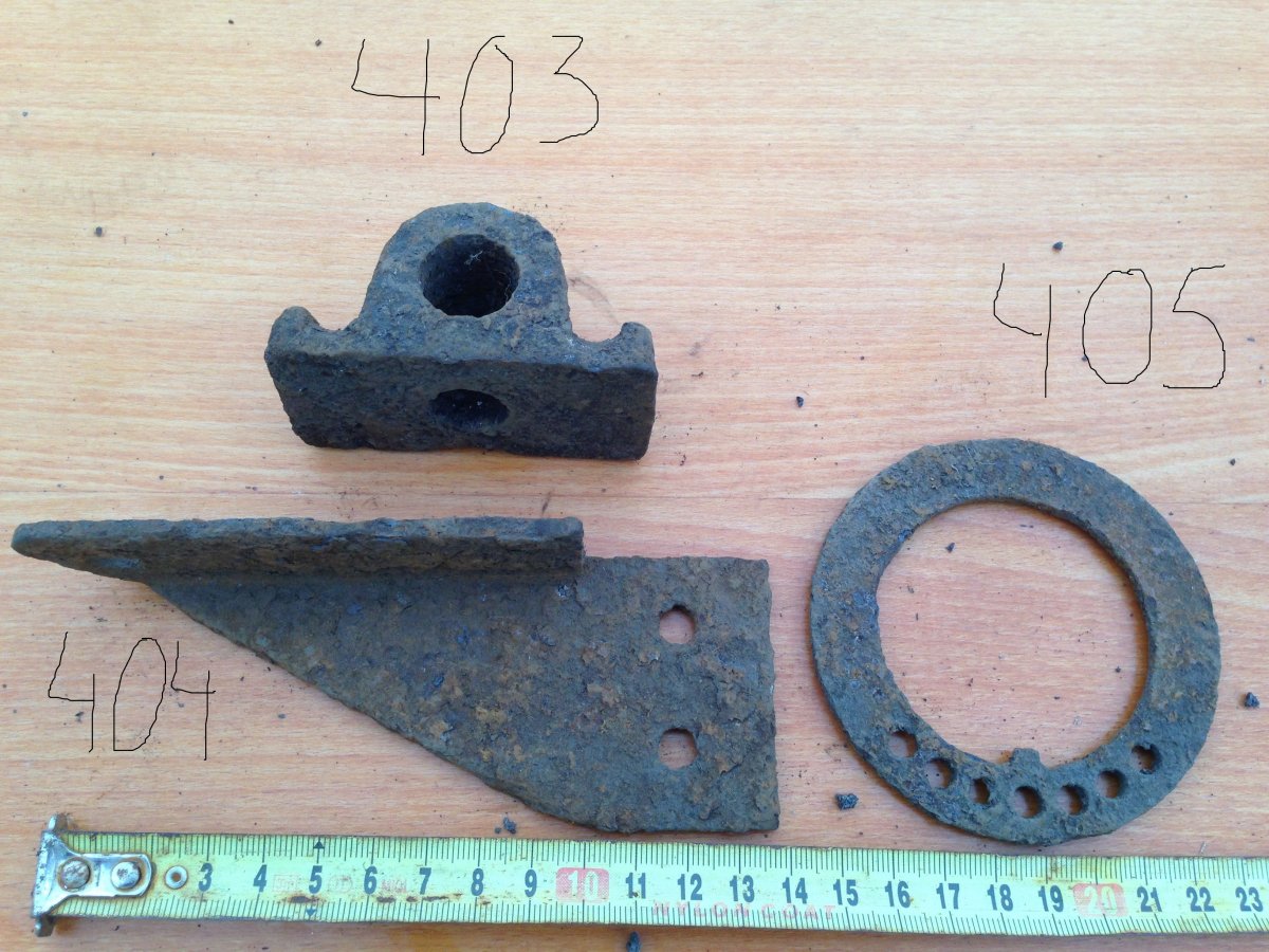

    408 - оч напоминает зАдний немецкий номерной знак...
    например :

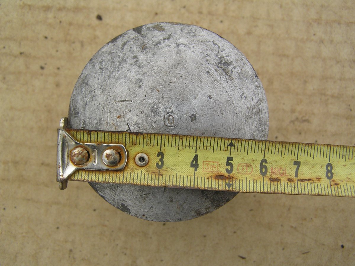

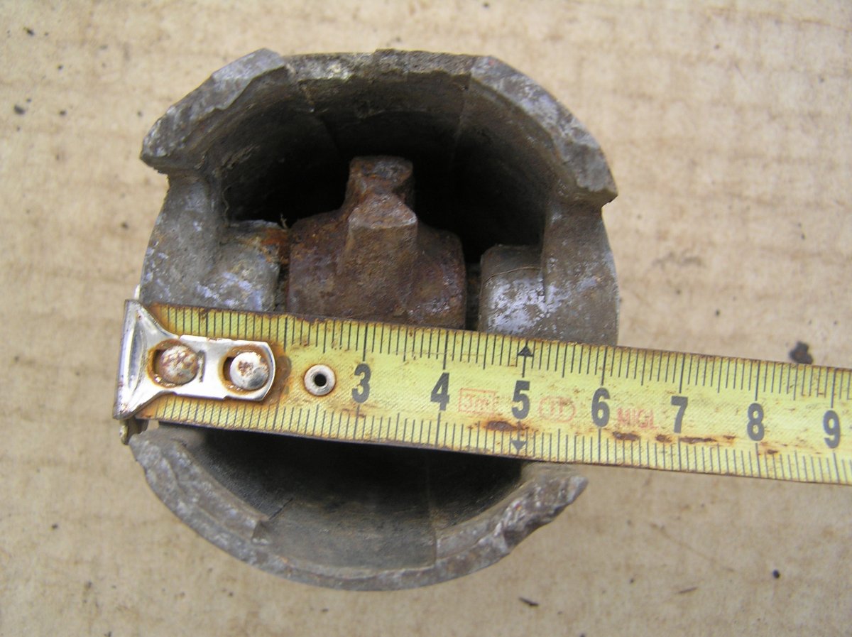

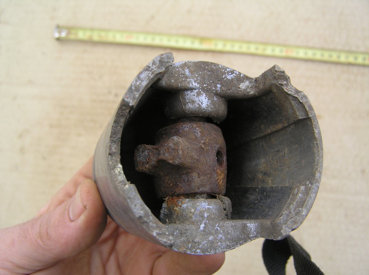

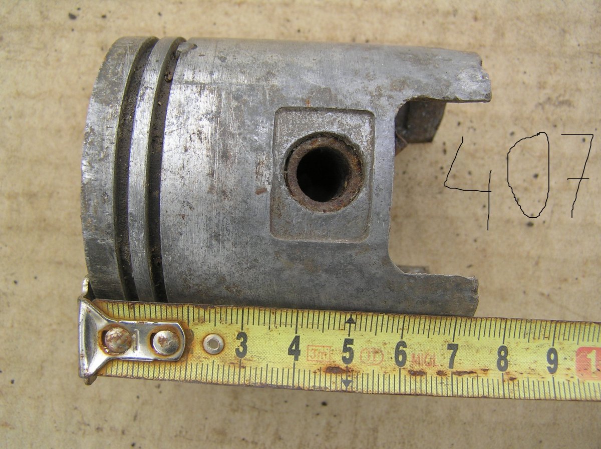

    407-как по мне так это поршень от мотоцикла "восход" или "иж юпитер" они в этих мотоциклах одинаковы. 408-крепление номера мото нсу
    gall 83, oleg_zav, Kotenko та 2 іншим подобається це.

    406, очень похожа на подножку пассажира , от BMW r75.

    Поршень найден среди различных деталей от НСУ, может тоже от этого мотоцикла?

    мне видится поршень иж- восход. в нсу не такой. может там рядом поселок есть и кто,то когда то выбросил.

    поршень действительно Иж-Восход. Диаметр около 62 мм. Есть у них небольшие отличия, но это не принципиально, поршень уже металлолом.
    Сверху как раз рулеткой закрыли клеймо ремонта. Внутри должна быть отливка маркировки.

    По поршню все понятно, спасибо.
