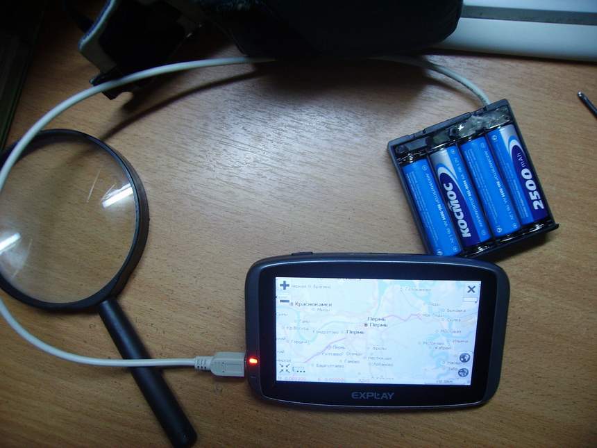

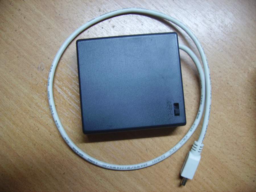

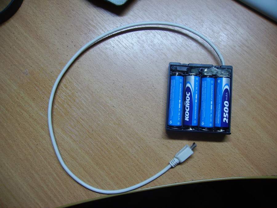

    Вот такие очумелые ручки.если у Вас есть навигатор автомобильный,но нет машины и батарея работает не долго,можно сделать такое вот устройство,которое позволяет увеличить работу навигатора до 4-5 часов автономки.. (В рекламе автонавигаторов стоят эти же цифры автономной работы,но по сути это не так-максимум 1-1.5 часа на Навител). Можно смотреть фильмы,фотографии и книги читать..
    1.Общий вид
    2. В открытом состоянии(лучше брать с крышкой)
    3.Все работает!

    Нет,никаких проблем не возникло.. Там стоял дилд,на случай перепутки полюсов,но он был перегрет и его убрали.. Все нормально работает.. Что подключаешь к комп,что к этой штуке,что к прикуривателю,все равно выдает красный огонек как при зарядке, и на кначке батареи показывает "заряд",но работает.. Как внешнее питание от прикуривателя. Получается,что он на самом деле не питается от источника, а просто подзаряжается..

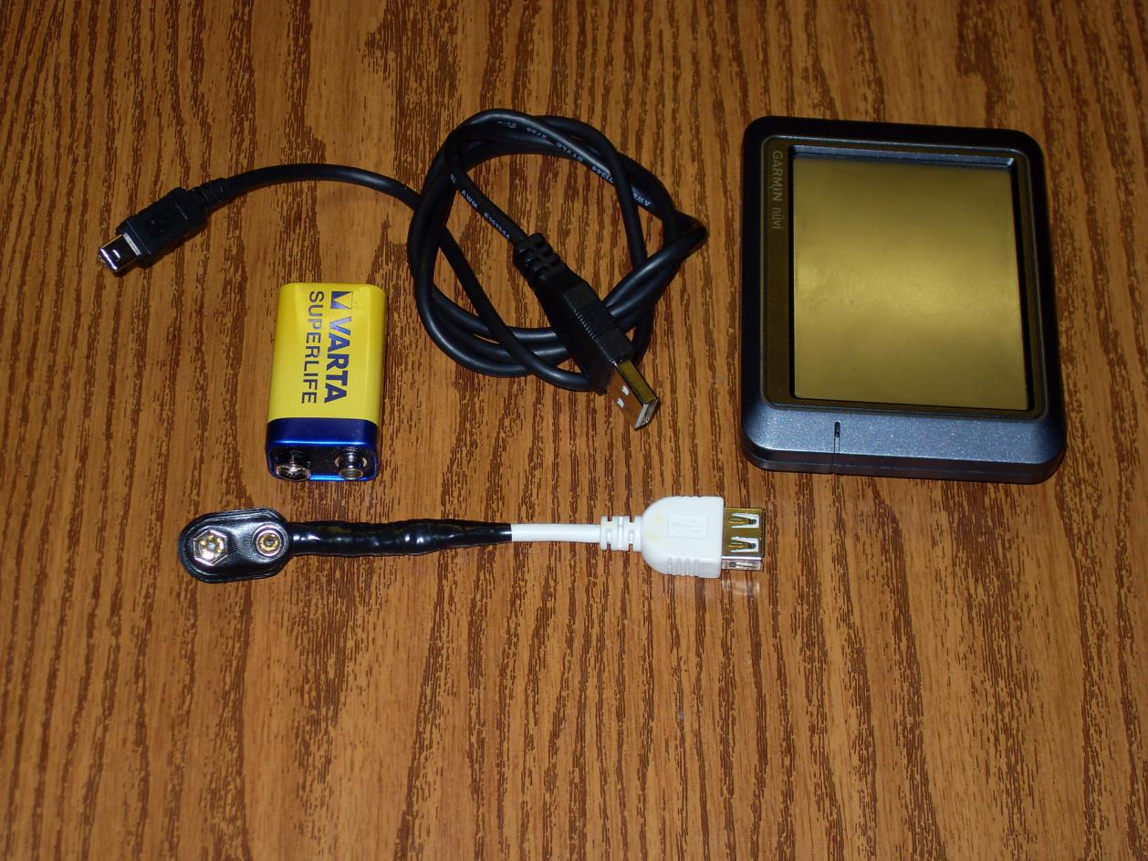

    Пробовал в полевых условиях навигатор гармин на сдохшей кроне после металло-детектора , вроде работает (кабель , переходник на батарейку , батарейка СЕВШАЯ КРОНА )

    У меня потребляемый ток 3.7 V,четыре аккума 1.2=4.8,хоть по уму должно быть 5,но хватает..

    У меня итак аккумуляторы.. Батареи дают слишком большое напряжение 7 вольт..
    Там видно 2500 это аккумы.

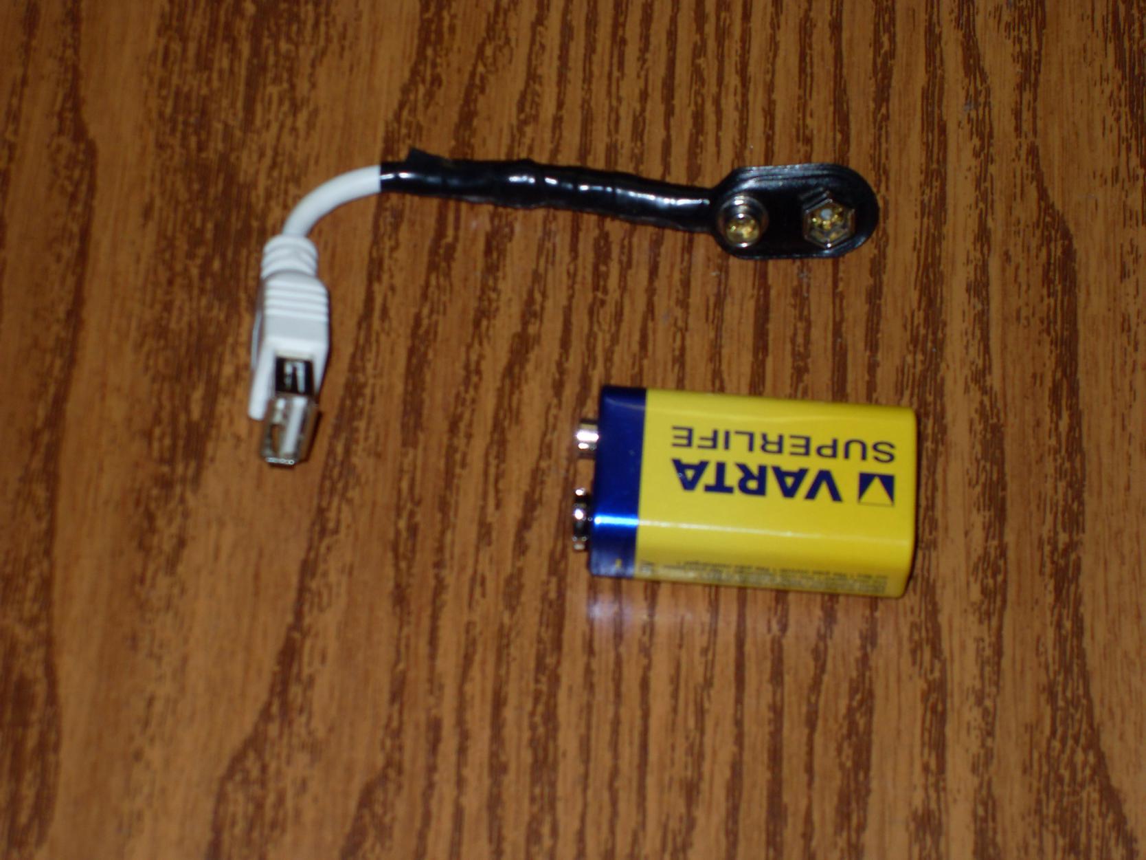

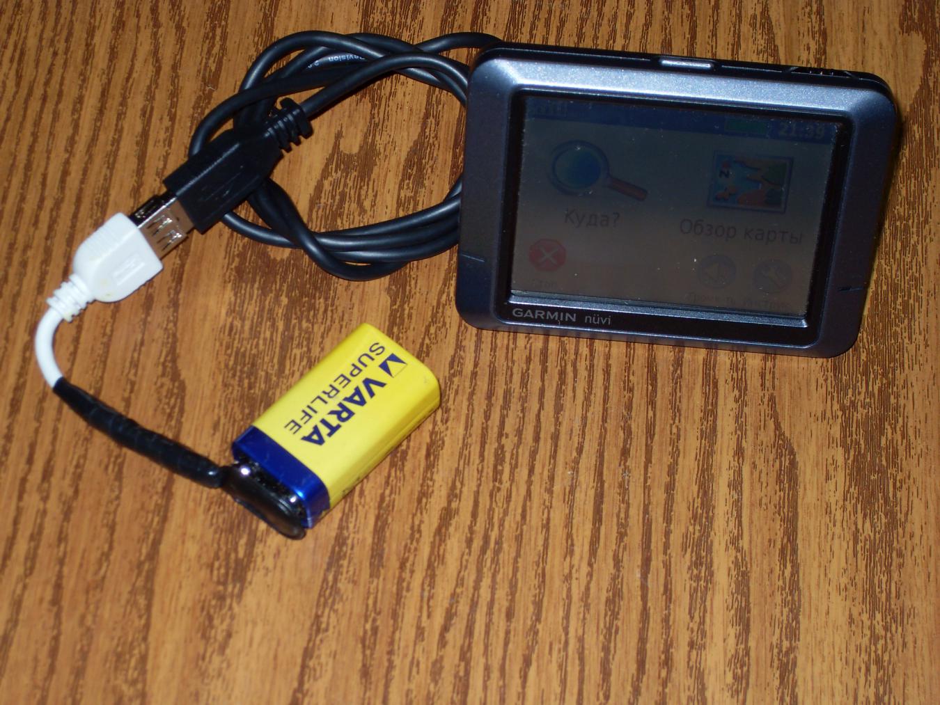

    Пробовал в полевых условиях навигатор гармин на сдохшей кроне после металло-детектора , вроде работает (кабель , переходник на батарейку , питпние СЕВШАЯ КРОНА)
    Каково будет ваше мнение ? :beer:

    Удивительно, что у Вас работает от севшей кроны.
    Я когда эксперементировал с подобным блоком потребление было 500ма минимум, крона такого тока дать не может.

    Я в принципи в электронике не селён так поверхностно , попробовал вроде работает , а сколько этих батареек после прибора остаётся он от 2 крон работает , хоть какую небудь дополнительную помощь с них взять ведь другой помощи в лесу не найдёшь .

  18. Magoll
    Magoll Stabsfeldwebel
    2.221
    Х
    Если мне не изменяет склероз, то крона 9В. И вы это подаете на порт, где должно быть 5 В. Кабы чего не вышло. Вроде бы как допуски по питанию до 10%. А вы подаете почти в 2 раза больше.
