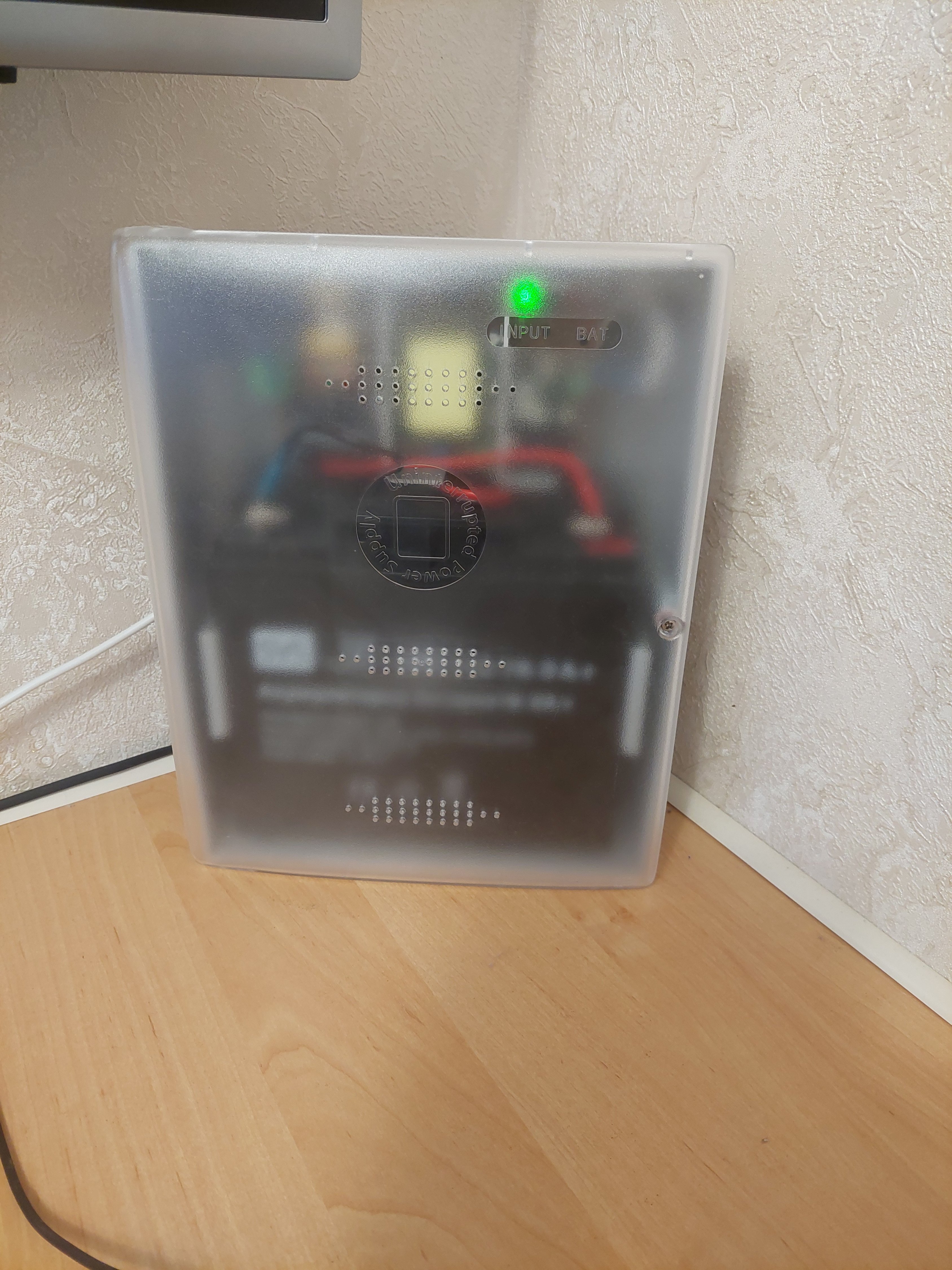

    грався з АКБ від машини (провода/штекери), пробував павербанк...купив, поставив і 2й місяць як забув про проблему резервного живлення модему з роутером на 12в:
    http://sv-systems.com.ua/description.php?id=700&code=712&name=SVS-DC12A5-1_18PB 1132 грн. +АКБ 1653 грн.:
    http://sv-systems.com.ua/description.php?id=700&code=712&name=SB18
    чому саме такий блок і АКБ? - тому що 18аг АКБ хватить майже на 18годин роботи роутера з модемом, а сам блок має можливість заряджати АКБ струмом 1,5А - найбільший в даному класі ІБЖ і достатній для зарядки 18Аг АКБ за тих же 15-18 годин...

    [​IMG] [​IMG]

    Это типа обычный блок питания (зарядное) к аккумулятору подключили? С УВ

    то безперебійник для живлення камер відеонагляду: в ньому і блок живлення на 12в (для живлення модему з роутером) і зарядне (для АКБ) і АКБ і плата контролю зарядки/розрядки АКБ...
    підключається:
    - вилка в розетку 220в (зелений клемник зліва плати),
    - шнур з виходу плати 12в до модему і роутера (зелений клемник з білим проводом справа)
    - провод з клемника до АКБ (зелений клемник посередині знизу плати)...
    перехід на 220в і на АКБ і туда і назад проходить настільки плавно що модем і роутер не перезагружаються (це умова роботи відеозапису для камер)...від чого працює модем можна зрозуміти лише по індикатору: зелений - від 220в, червоний від АКБ
    можна придбати подібний БЖ для живлення КСД (Контроль Системи Доступу) - там релейний перехід і модем з роутером будуть перегружатись при переходах...но вони чуть дешевші...і на них так і написано: для КСД
