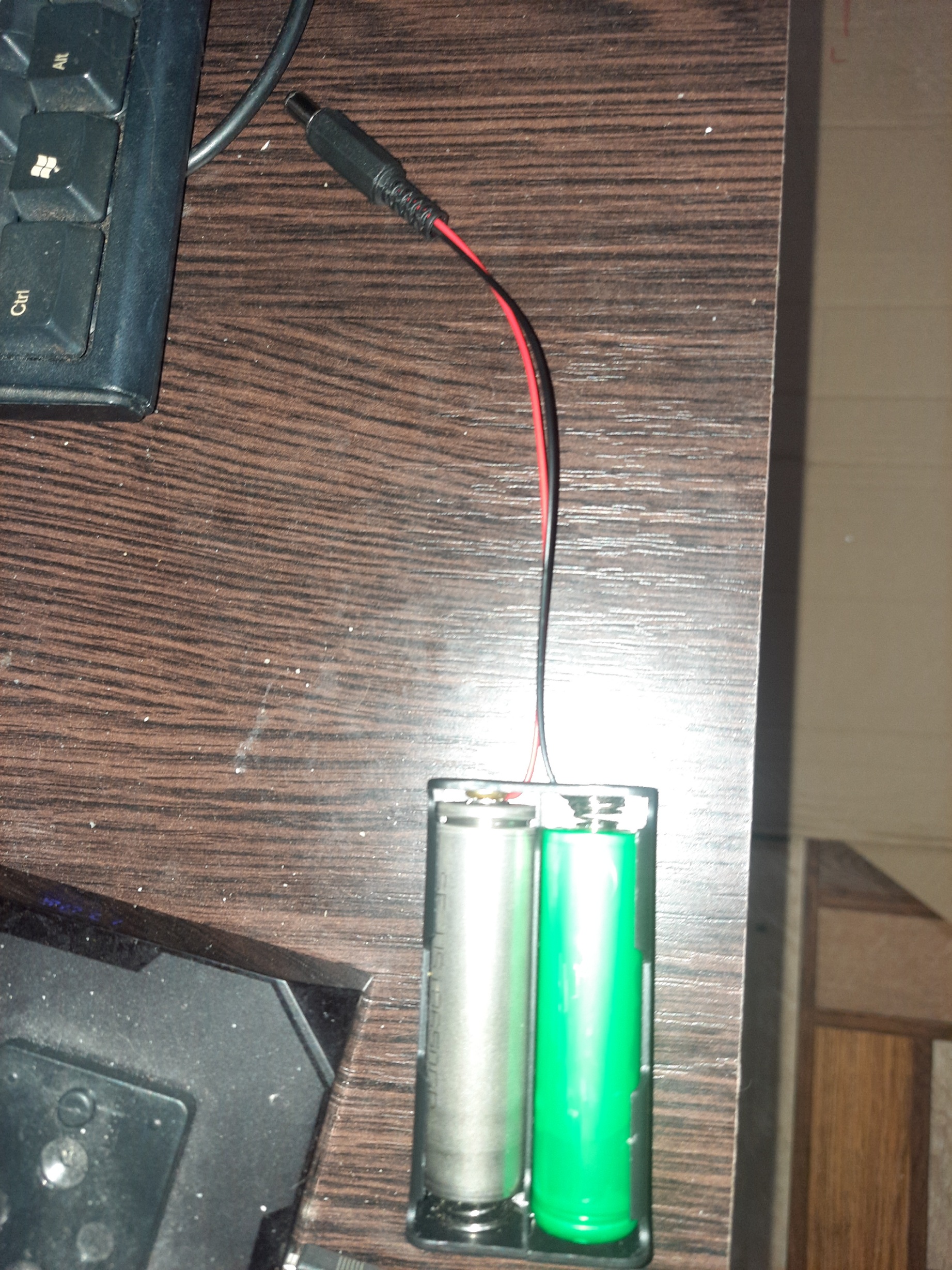

  7. Hind244
    Hind244 Stabsgefreiter
    20
    197
    Тягне укртелекомівський модем, аж гай гуде. Із підгулявшими акумами з ноутбучної збірки - до 3-х годин. Штекер підходить до більшості роутерів на ринку. Ціна на промі - десь 30 грн штука.
    box10 та vvkiril подобається це.
  8. vvkiril
    vvkiril Stabsfeldwebel
    1.586
    Вінниця
    То ви просто дві банки 18650 послідовно взяли і до штекера?
  9. Hind244
    20
    197
    Так. Роутер споживає 9 вольт та від 700 мА у підключенні до 450 мА на режимі. Імпульснік в ньому стабілізує до 12 вольт і до 1 А. Все працює вже близькотдвох тиждній без проблем під час ввдключень.

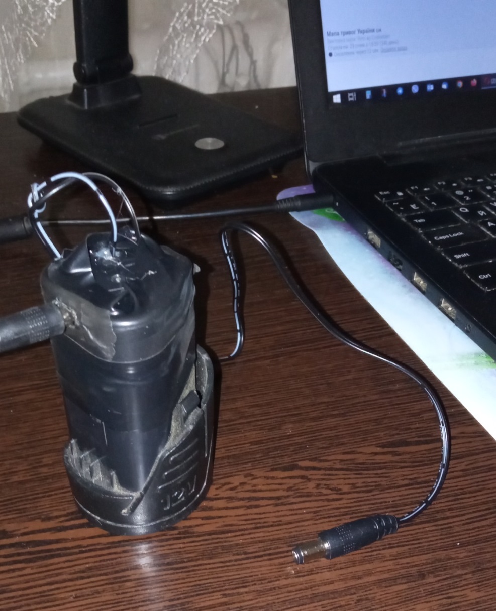

  22. VAVYLON
    VAVYLON Stabsgefreiter
    102
    Украина, Полтава
    У меня ,,Хитачи,, ))
    box10, Boris Pryanikov, vvkiril та ще 1-му подобається це.
  23. VAVYLON
    102
    Украина, Полтава
    Ну и дабы развеять все опасения всех сомневающихся - ещё одно фото.
    Boris Pryanikov та ViktorKux подобається це.
