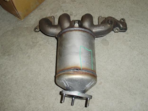

    Может кто сталкивался с такой проблемой ? Катализатор является источником неприятного запаха ( кому чем , кому паленой резиной , кому сероводородом). При чем на выхлопе запах нормальный , а под капотом нет. Катализатор находится не под днищем , а под капотом и при включенном климате , неприятный запах из под капота попадает в салон. На скорости запаха не слышно , т.к. он выветривается наружу , а при остановке запах появляется.
    Фильтр салона не причем , масло, бензин, манера езды , погода – тоже. Запах идет от раскаленного катализатора. Заходил на профильный форум , у большинства та же проблема и вопрос не закрыт. Говорят этот запах от системы экологии евро 4. Но мне эта экология до лампочки. Может отключить какой ни будь датчик на катализаторе ? А то уже не удобно объяснять пассажирам , что это не я испортил воздух , а мой новый автомобиль Мицубиши –Лансер 10Х (скунс). Пробег от 0 до 45 тыс. Запах то появляется то исчезает , бывает даже на 2 месяца.
