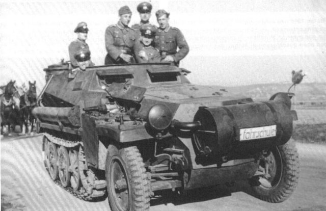

    Точно знаю, что на дровах ездили в послевоенной Германии из-за бедности. Во время войны таковые прецеденты мне лично неизвестны.
    Причём, переделки были инливидуальные - "тюнинг" своими силами

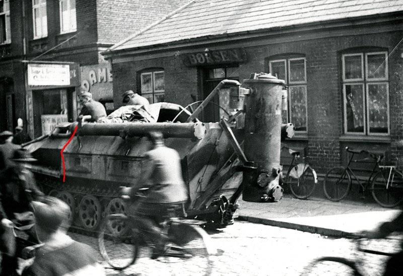

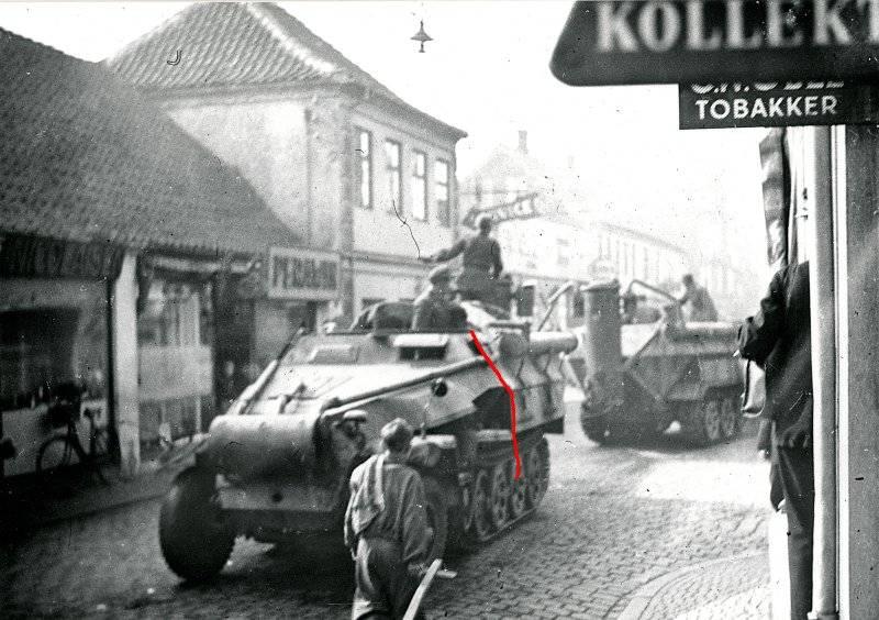

    Модификация Опеля-Блиц (с упрощенной кабиной) была с паровым котлом, на угле работал.

    На угле или дровах. 100кг. дров или 50кг. антрацита на 100км. Газогенераторные установки выпускались фабрично. Использовались только в тыловых службах.

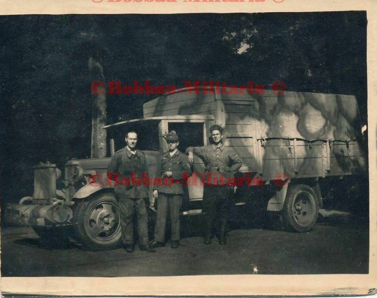

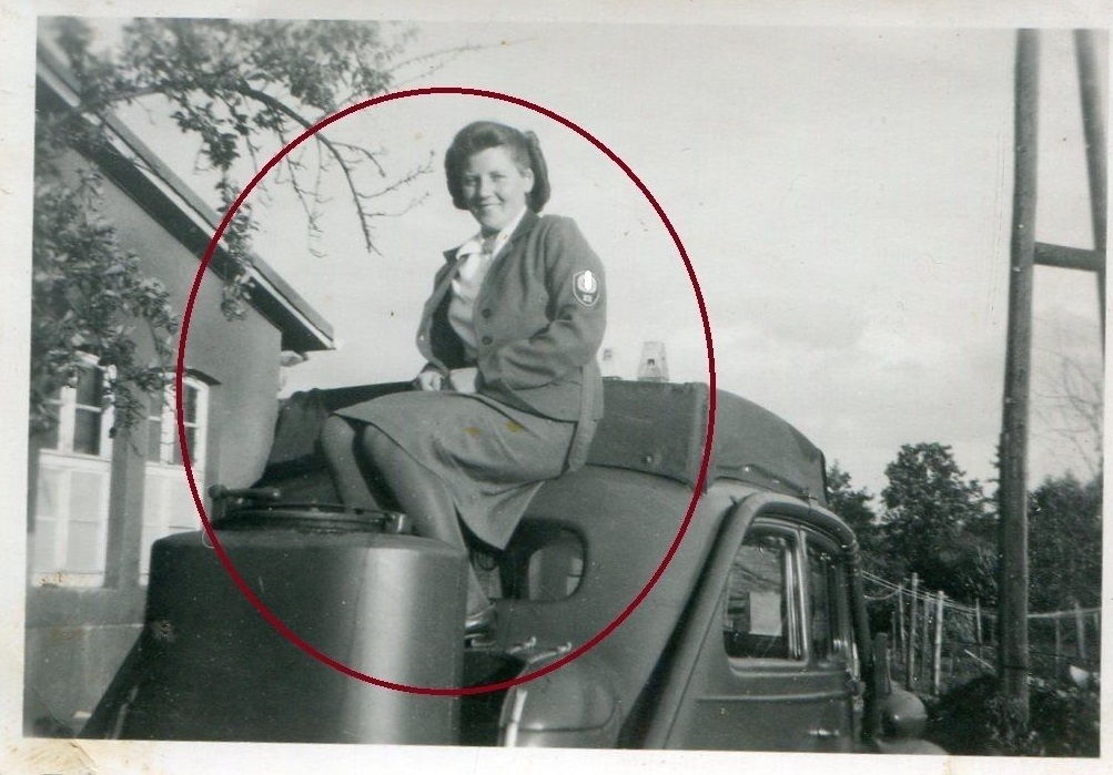

    1)-2) Автомобиль на природном газе (метан)?
    3) Opel Blitz 3,5 mit Gasantrieb, B.V. Treibgas
    MuzDie подобається це.

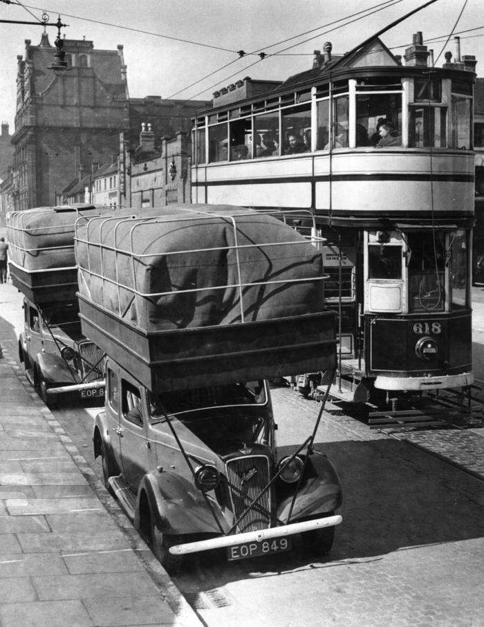

    1) Лондонское такси модели Austin Flash Lot с газовыми баллонами на крыше. На одной заправке такого баллона автомобиль мог проезжать 25–30 миль (около 50 км).

    Holzvergaser um 1940

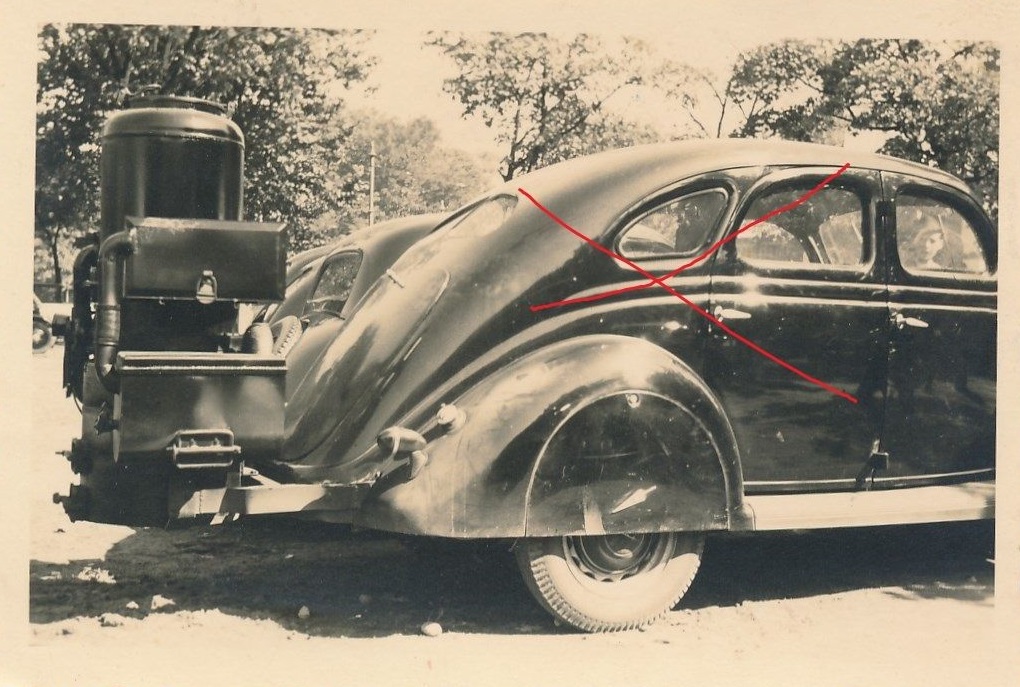

    1) Horch 830 mit Holzvergaser
