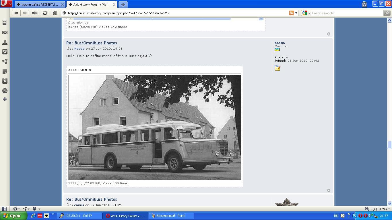

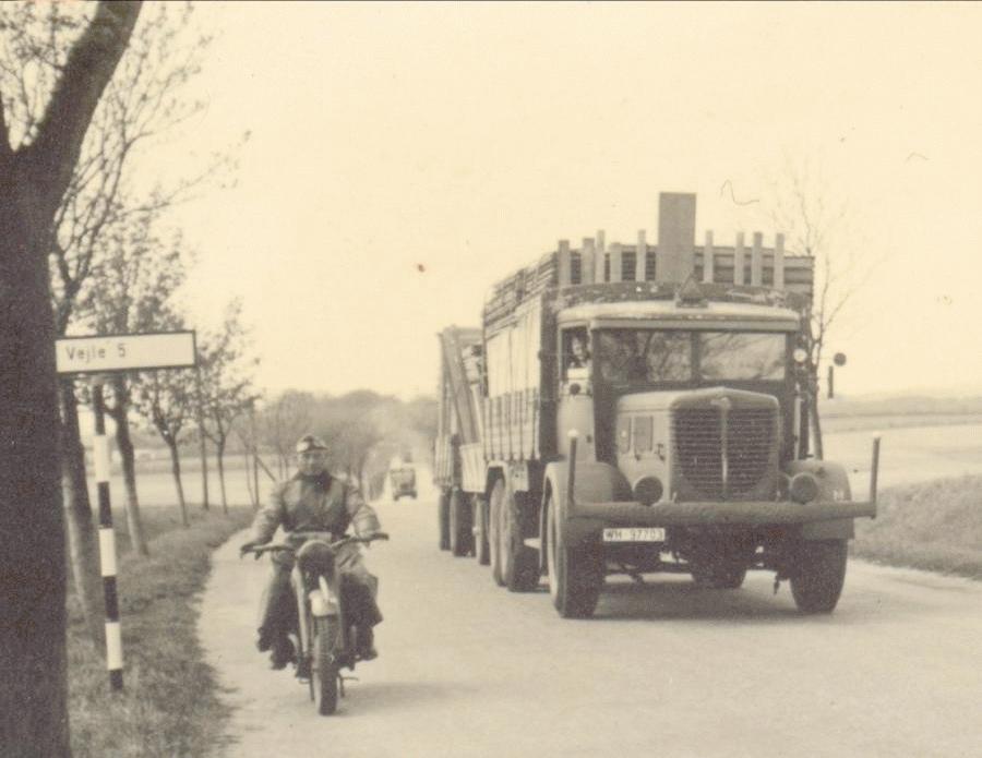

    Интересует марка и модель этого буса.

    Не похоже на немецкое производство. А прочесть надпись сбоку можно? там город должен быть указан. По нему и посмотреть можно.

    Надстройка на задней части крыши. Смахивает на газовые баллоны. Значит после нефтяного кризиса 70-х?

    Надпись неразборчива.Сначала предполагалось,что это продукт фирмы LOWA,но не очень похож.

    Уже есть зацепка,получается,что это марка Бюссинг-Büssing(г.Брауншвейг,производились так же троллейбусы и 2-х этажные автобусы),только модель какая?

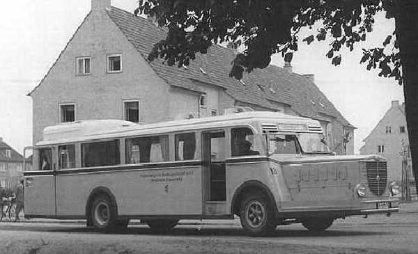

    соглашусь, что это Büssing-Nag. Вероятно выпуск после 1933-го года, т.к. именно в этом году появилась фирменная решётка радиатора, которую мы видим на фотографии.
    Модель автобуса подсказать не могу, но, вероятно, стоит искать что-то на базе Büssing NAG 500, Büssing NAG 500S, Büssing NAG 900 (фото самих авто привёл ниже).
    Но есть ещё один небольшой нюансик: в 1931 году грузовому отделению итальянской Alfa Romeo были проданы лицензии на производство большегрузных автомобилей. Вполне можно допустить, что т.к. автобусы делались на шасси автомобилей, то и сами автобусы могли выпускаться и Alfa Romeo тоже.

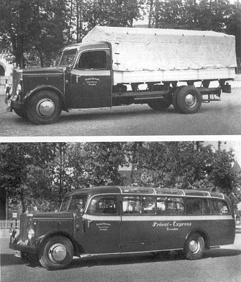

    1-2) Büssing-Nag 500
    3-4) Büssing NAG 500S
    5) Büssing NAG 900
    3102912990 и BATV1 нравится это.

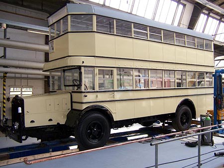

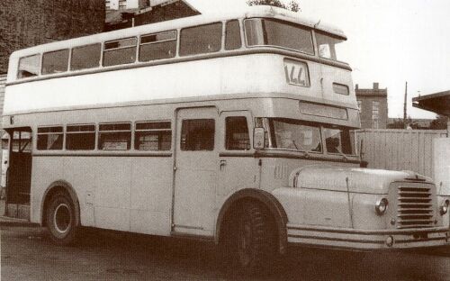

    Попробуем разобраться вместе.То,что это Бюссинг,сомнений быть не может.Облицовку радиатора не спутаешь с другой машиной.Базой мог бы послужить Бюссинг-НАГ 550N/ 650N( на фото).У них одинаковые лючки на боковинах капота.Модель 900N-не подходит.Там три оси.Но вот сдвинутые назад колёса и более короткий бампер…Была похожая модель со сдвинутыми колёсами Бюссинг-НАГ 900N D38,но она трёхосная и двухэтажная.Википедия то же мало чем помогает-перечисление моделей есть,а изображены не все!Многое бы прояснила надпись-но её не видно.Терзают меня смутные сомнения, что это послевоенная модель.Хотя у них вентиляционные прорези по бокам капота-горизонтальные.Кроксфорд однако!А может это сверхредкий эксклюзив?

    Возможно что серийный автобус (3-х осный, 2 этажа) попал в аварию и ему "снесло башню". То есть второй этаж. Он стал легче, потому в процессе ремонта решили заодно выкинуть и третью ось. Упростилась трансмиссия, меньше кушает горючки.
    Отсюди и повод для фото - типа уникальный автобус. И отсюда и непонятная конструкция на крыше - ранее там был "2-й этаж", какие-то механизмы которые не удалось убрать вниз.

    Специально пересмотрел все архивы по немецким автобусам. Это не Бюссинг 100%. http://www.omnibusarchiv.de/ Есть похожий Хеншель HS 140 N

    Ни как ни Хеншель!Абсолютно разные облицовки радиатора.У Хеншеля облицовка по форме напоминает скруглённый прямоугольник в центре которого фирменная хеншелевская шестиугольная звезда.Бюссинговский “щит” не повторяется на других моделях. Отсутсвует боковое стекло между передней дверью и стойкой лобового стекла.Такое впечатление,что на бескапотный автобус врезали “морду” от Бюссинга 650-го или 900-го.Может Alfa Romeo “приложила руку”?Нарыл в инете вот такие книжки,но к сожалению их в электронке наверное нет. http://www.asnbooks.com/by-marque-bussing-c-21_1172_1262.html

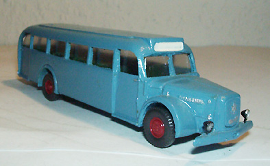

    Ein Kombinationsaufbau auf Büssing-NAG-Chassis von Kässbohrer aus dem Jahre 1934. Die Pritsche bzw. der Omnibusaufbau konnten binnen weniger Minuten gewechselt werden.
    есть ещё такой похожий.
    нашёл в магазине моделей и значков:oops:

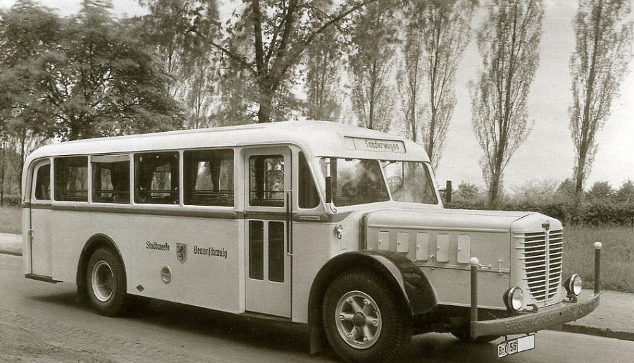

    Büssing-NAG 650; Braunschweig; Baujahr 1936
    http://www.omnibus-modell-shop.de/index.php?main_page=product_info&cPath=107_108&products_id=4194&zenid=99066e74f0d80cc3d08d98a9cd3b23ec:beer:
    С Вас сами понимаете что:beer:
    Шутка, разумеется;)
    Самая основная загадка -это расположение передней оси относительно кузова.Никто(к кому я обращался) не знает,для какой марки это характерно.

    То ли значок выполнен не очень точно то ли автобус похож, но не он.
    Думаю дело в значке.
    Главное отличие: нет надстройки на задней части крыши.
    Если фото сделано в военное время - могли немцы применять газобаллонное оборудование в то время? Не дровяные газогенераторы а именно баллоны со сжатым газом?

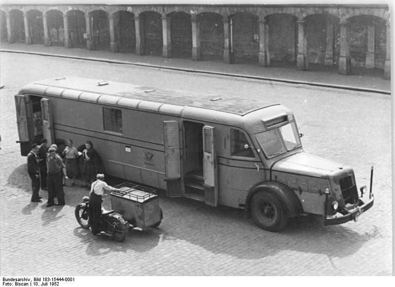

    Это- Büssing-NAG Typ 550 N, 1934 года.

    и откуда такая уверенность? источник? такие автобусы были, но такой фотки не встречал по ним

    На этом сайте никто не утруждает себя сравнениями моделей."Морда" похожа?Похожа.Значит 550N.И всё тут.А то что совершенно по разному передняя ось расположена-никого не волнует.
