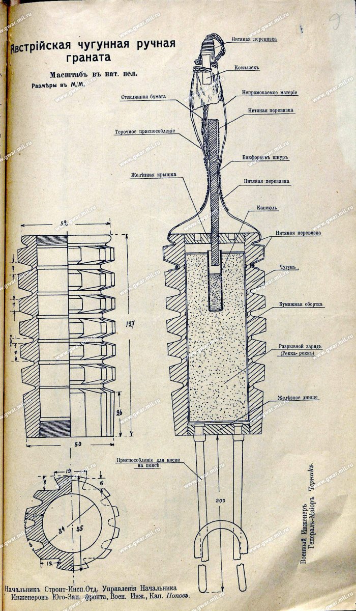

    Приветствую всех!Парни, у кого есть фото или схема Австрийской кукурузы с проволочной ручкой с тёркой?Какой терка имеет вид?И как расшифровывается клеймо ML,как назывался завод?Заранее спасибо!

    Стандартная австрийская просто в тряпку замотана и просмолена.
    Жестяной колпак в просмоленной тряпке для герметичности, туда с торца через отверстие (на фото было бы справа) заведены 2 расплетенные веревки по 2 нитки.
    На из кончиках ниток терочный состав, на конце шнура (под колпаком) капля\спичка.
    Тянем - трением зажигаем.
    Такие же в рорах-кугельрорах.
