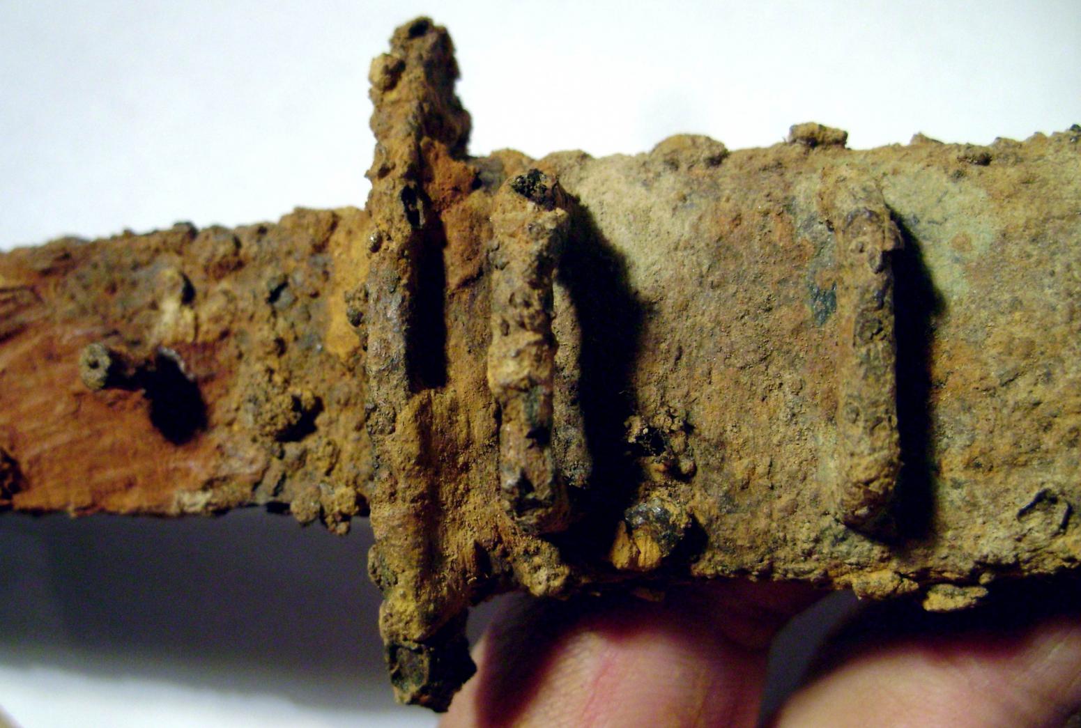

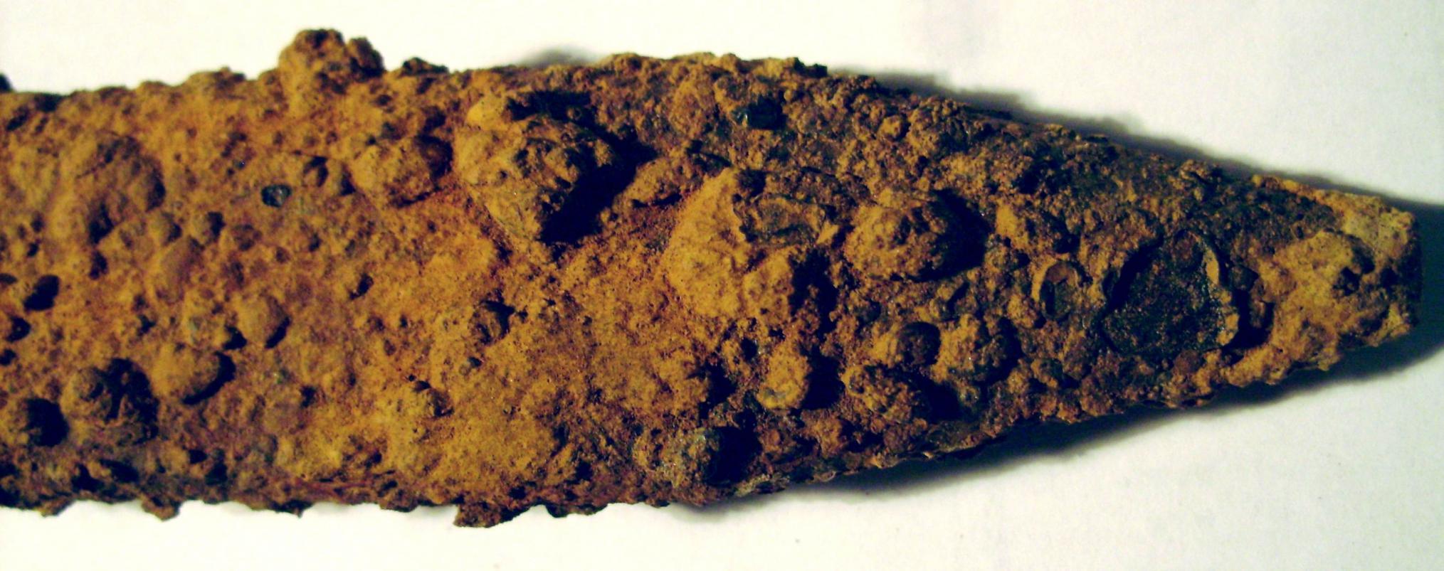

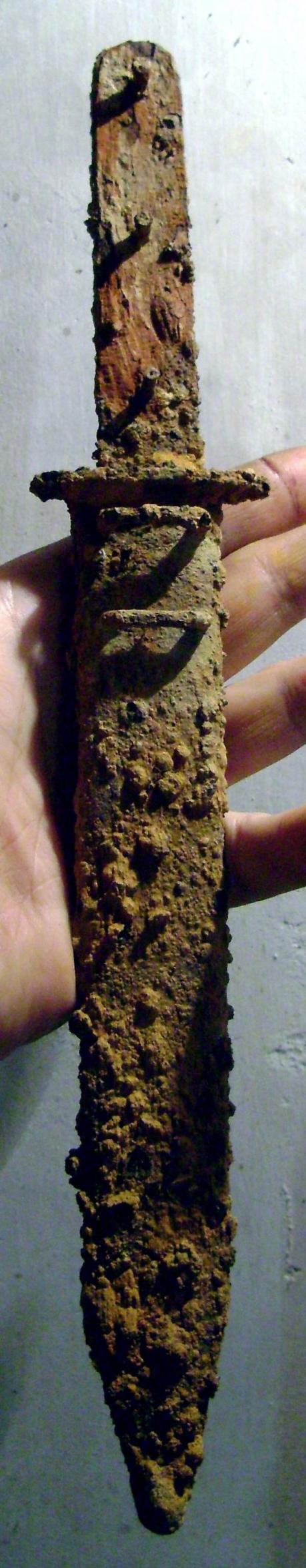

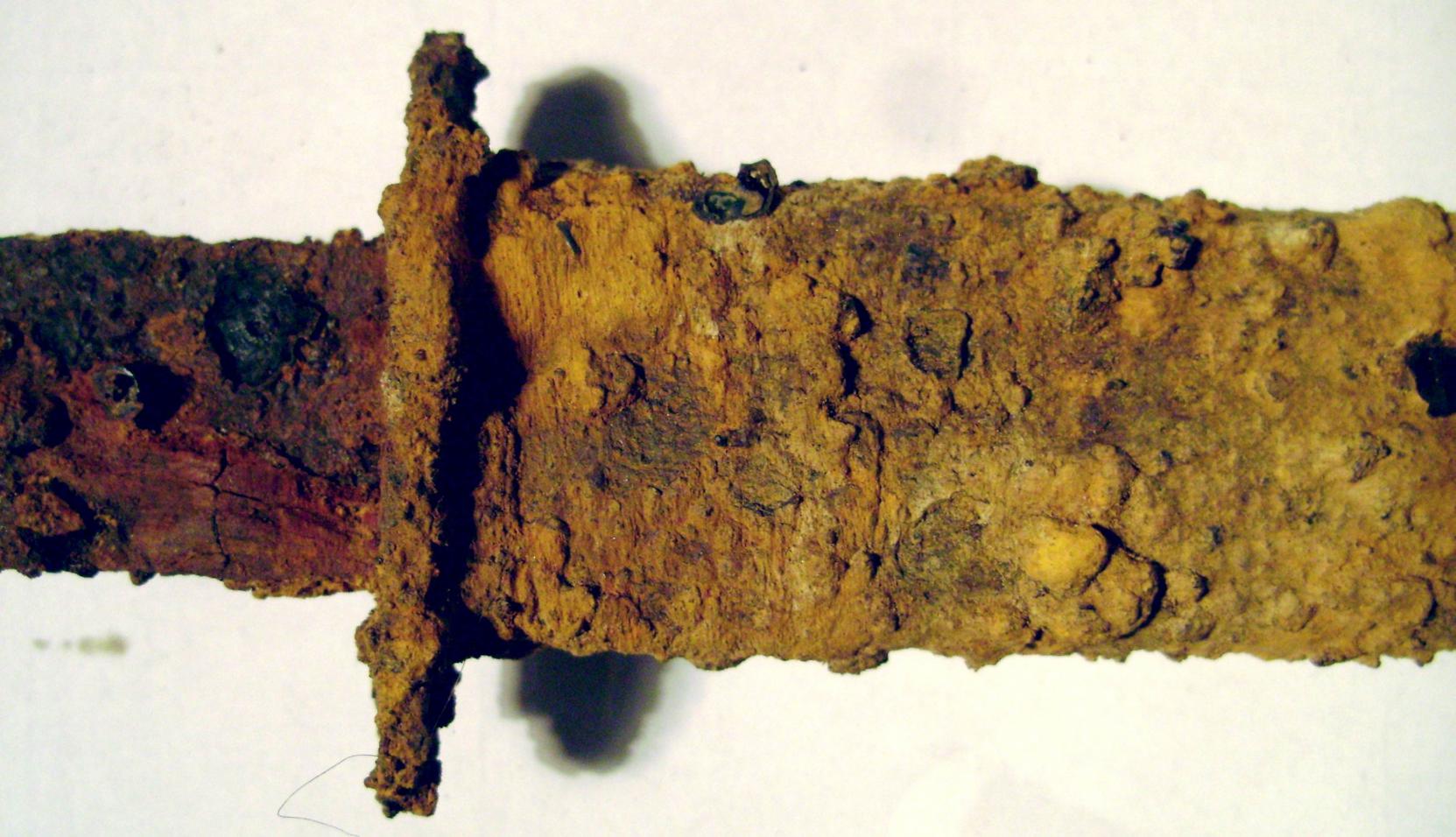

    Состояние, конечно, удручающее:confused:. Но всё же подскажите - как правильно вынуть его из ножен? Стоит ли вообще им заниматься? И что обычно бывает внутри (труха или нет)?

    Замочите в лимонке.
    Клинок будет, но не вот гладкий.

    В смысле весь кинуть в лимонку, как есть?

  6. bigfoot

    Чё то я очкую насчёт электролиза. В десяти метрах от окопника, там же в бруствере, я нашёл мосинскую иглу. Вот её то я и подверг электролизу. Но толи с иглой было совсем плохо, толи с электролизом у меня не всё в порядке, но она вышла очень уж подубитая. Во всяком случае я ожидал лучшего сохрана. Боюсь, что электролизом я убью и окопник.

    Да, весь. Иначе вряд ли его вытащить можно будет. Можно, конечно, раздербанить ножны, но лучше не надо.

    Дружище!После того как я попробовал електролиз я напрочь отказался от всяких кислот.За исключением щавелевки когда нужно сохранить родную краску.При електролизе потери метала минимальные и процес длится гораздо быстрее.А в вашем случае я бы другое и не пробовал.

    В случае с мосинской иглой катодом служил кусок арматуры длиной сантиметров пять. И выходило, что как раз напротив электрода процесс шёл наиболее эфективно, а по краям - не очень. Приходилось постоянно передвигать его по всей длине штыка, чтобы добиться более-менее равномерной очистки. Может катод изначально взять такой же длины, как и сам нож? Посоветуйте, как лучше. И ещё - электролиз производил в растворе соли, так как действие соды мне что то не очень нравится. Или я не прав?

    Право хозяина - выбрать. Лимонка доступнее, не у каждого есть нужные вещи на электролиз + время контролировать процесс. А в лимонку закинул, через сутки вытащил, почистил и дальше нужно смотреть.
    Главное не йодированной солью. У меня другой не было, в итоге получилась хрень цвета радуги, чистил цветину.

    Электрод по площади должен быть приблизительно равен площади очищаемой детали.Материал электрода нержавейка можно исп.графитовые контакты от тролейбусов.Что кольцинированая что пищевая сода подходит нормально.Образование пышной ржавой пены это неотъемлимый атрибут чистки электролизом.

    Попробуй в электролизе применить каустическую соду !,3-4 столовых ложки на 10 л. воды (тёпленькой,но не горячей !).Если нет под рукой каустической,можно заменить кальценированной (хозяйки применяют для кипячения белья),если и этого нет - просто примени обычную пищевую соду(пропорции те же !).Не переборщи с количеством ложек соды,иначе раствор будет иметь повышенную плотность(а не каждый блок питания сможет выдержать подобную нагрузку тока),результат тебя не разочарует !.Просмотри ещё раз темы по электролизу(и конкретно по составу электролита),думаю что все сомнения у тебя пропадут !.Удачи !.

    Вынимай с ножен и смотри чего там с клином. Если клин нормальный то электролиз, лимонка, пескоструй, хотя мне он не нравится вообще (для железа). В каждом есть сови плюсы и минусы. Я бы пропесочил и не мучался. Ножны будут сетка наверное скорей всего, да и подвес на ножнах тоже, но зато чистый металл без оксидов ржавчины и тому подобное. Это лично мое мнение.

    В даному випадку,катодом(-) повинен бути штик,а анодом(+) - арматура,бо процес буде зворотний:ви будете чистити арматуру,а штик вкриється шаром іржі.

    Так нужно поместить нож в металлический кусок трубы,который и будет служить электродом,и равномерно очистит нож (проверено)

    Замочить в керосин или солярку, размочить и потихоньку раскачивая, вынуть нож. Электролиз и кислоты это хорошо, но не на этом этапе.

  26. Если перепутаете электроды, то процесс чистки пойдёт даже быстрее:D, но нож убьёте так, как даже кислоты не убивают! Ножнами ваще можно будет цедить макароны! Полностью присоединяюсь к тем, кто забыл про кислоты! ( крашеные горшки в щавельке - не в счёт). Тем более - это не минимальная потеря металла, а чуть ли не наращивание!:D
