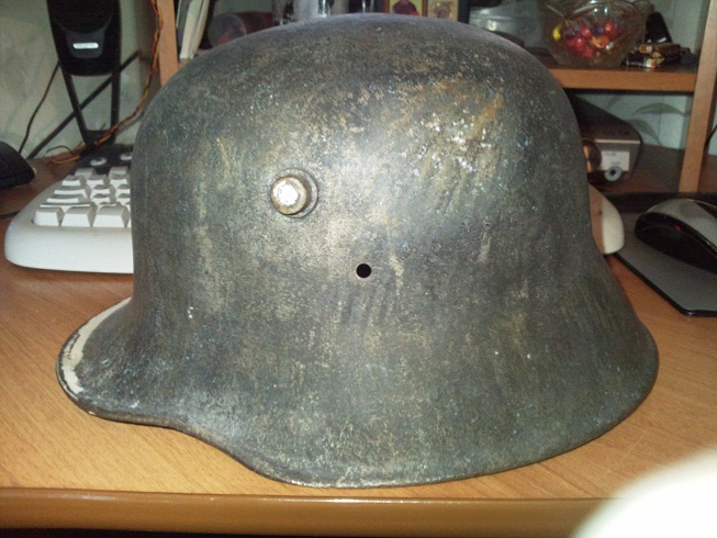

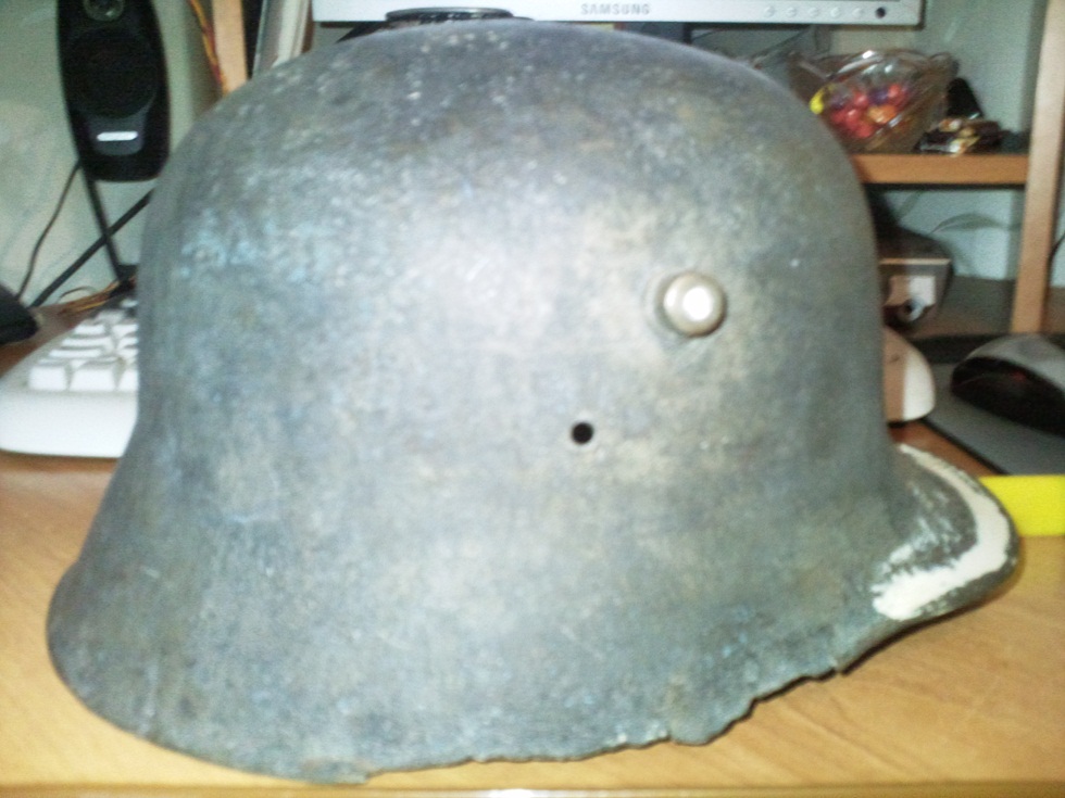

    не так давно преобрел рогач.все вроде хорошо .но как всегда есть одно НО...
    частично отсутствует вальц с правой стороны примерно от7 до 10 мм.
    подскажите кто сталкивался с такой проблеммой и как ее решить.понимаю что лучше варить.как изготовить шаблон не дастоющей части ?или как?что делать?

    проблемный участок с переходомк козырьку

    Это не сложно. Я восстанавливал вальц с помощю тройки электрода. Расклёпывал подгонял по месту и сварка , потом обработайте на наждаке и напильником чистовая обработка.
  6. фандик
    фандик Oberleutnant
    2.581
    Не старайтесь чтоб заготовка прилягла как влитая плоскогубцы и сварка сделают соё дело. Где надо подогнёте потом прихватите. И всё будет ок.:beer:

    дело в том что там отсутствует не только вальц.вырезал проекцию с другой стороны из тонкого алюминия.приложил нехватает где просто вальца а где и больше.
    ваш вариант мне нравитса читал вашу тему раньше.конешно можно прихватить новый вальц а после приварить пластину недостоющего металла.
    или найти донора видал такой полукасон как раз правая сторона целая была но увы уже продан(
