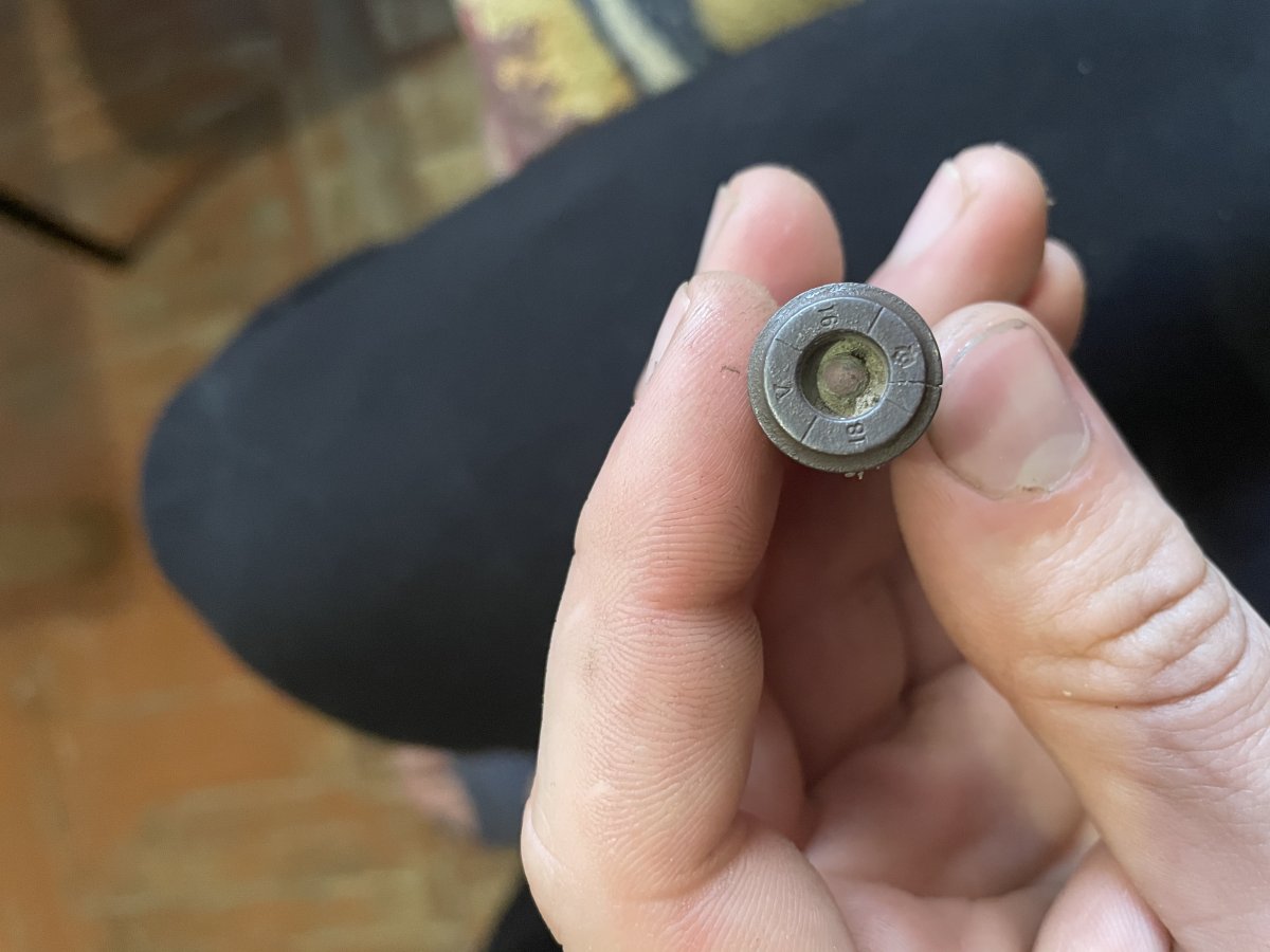

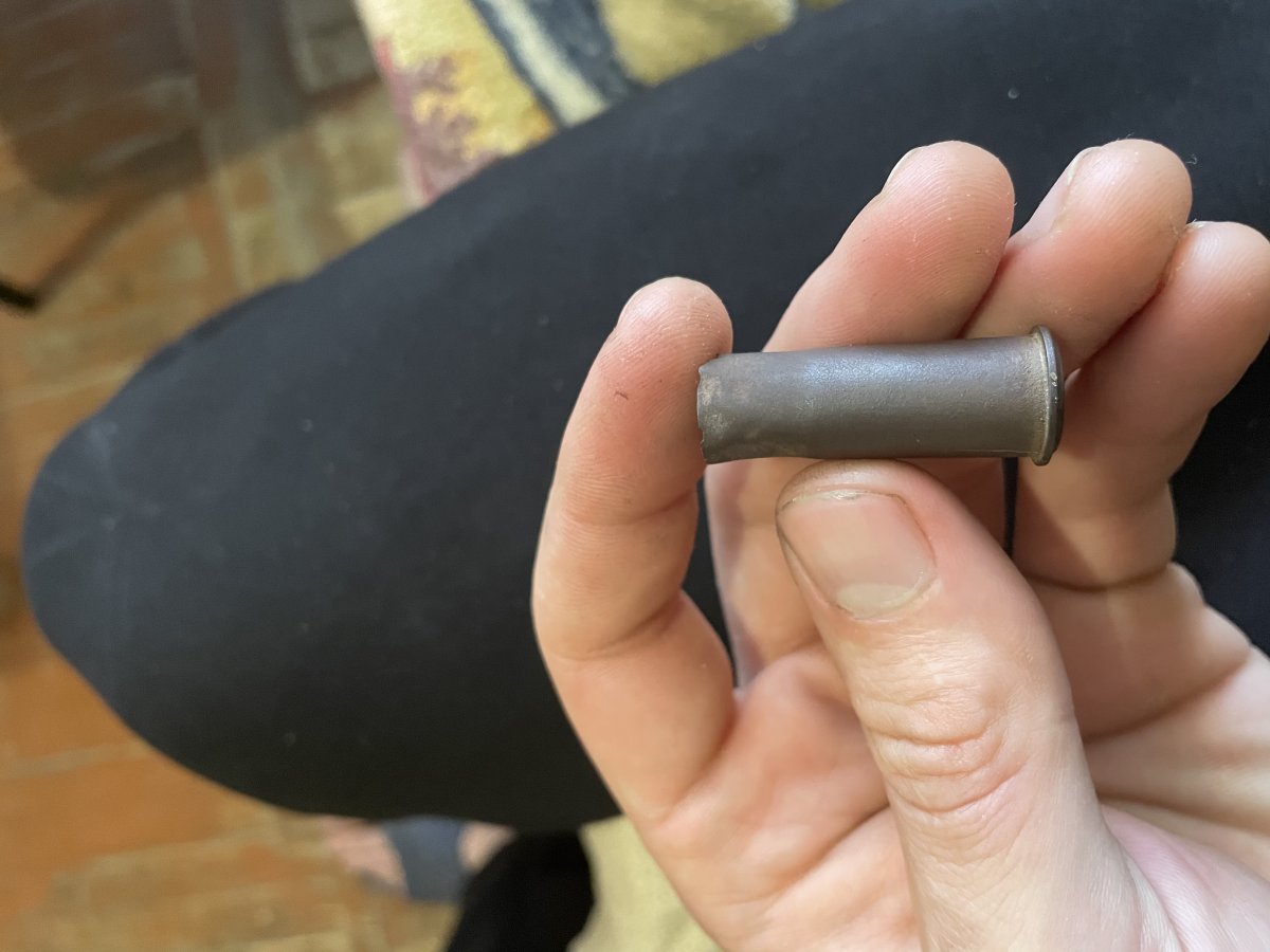

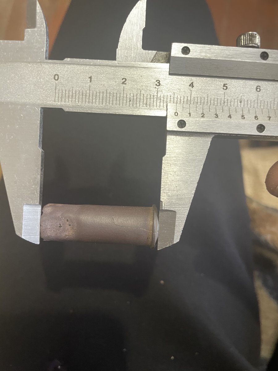

    Усім привіт , на останньому копі знайшов таку цікаву гільзу 1891 року , по розмірам наче якийсь проміжний патрон : ні пістолет ні гвинтівка
    Довжина 36 мм
    Можливо зтось знає що це ?

    Край гільзи був рівний коли викопав але трохи скришився бо стан такий , там на краю найтонший метал

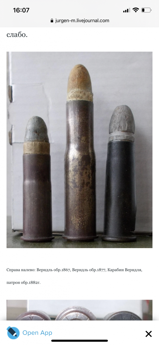

    Верндль..

    не знав що там були такі « коротиші» до цієї гвинтівки , доречі багато куль поряд до верндля знайшов

    Карабін Верндля 11.2x36 Werndl Karabiner Mod. 1867-1882

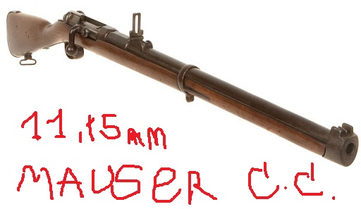

    ...як на мене - приємна штука.:smile_12:
    незадОвга, відносно не важка, великий калібр, цікава система закривання затвора...
    (але все-ж, 11-мм Маузер крАще - фото 2)
