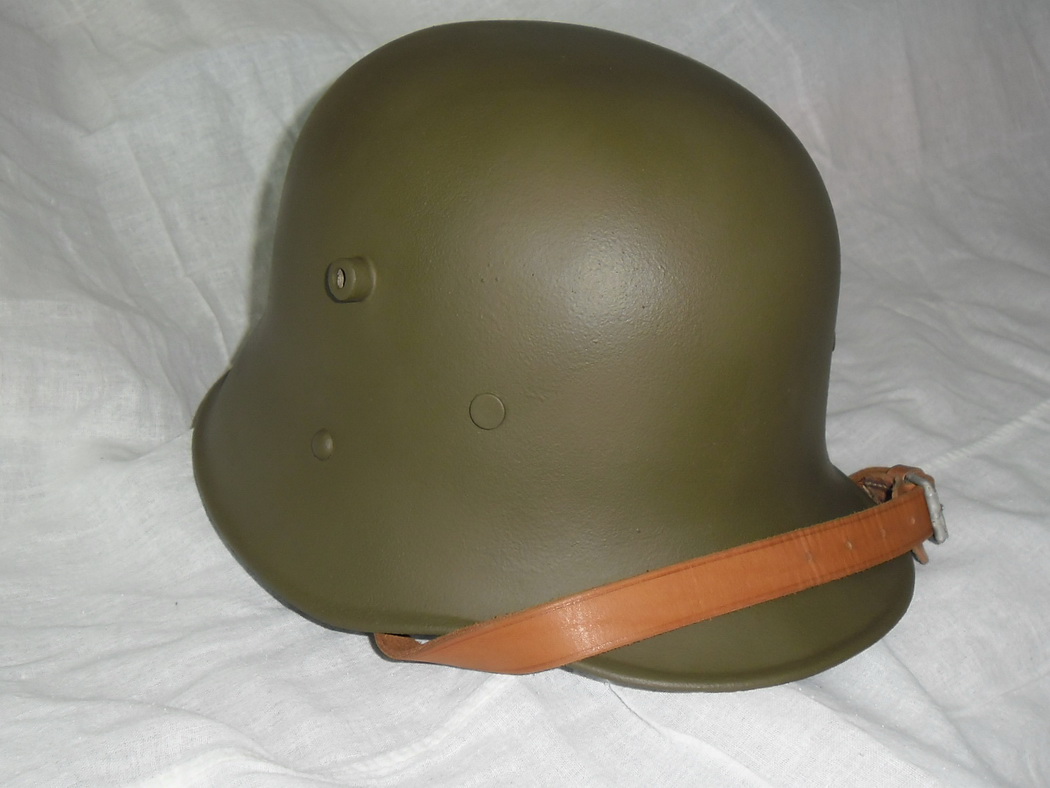

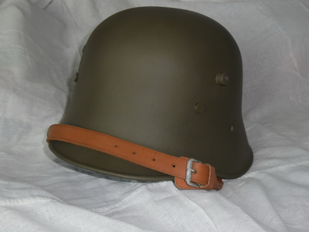

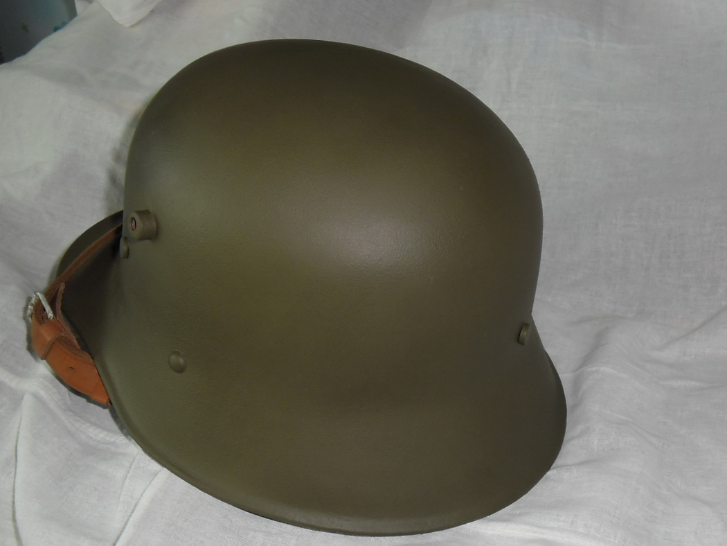

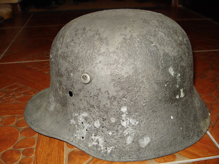

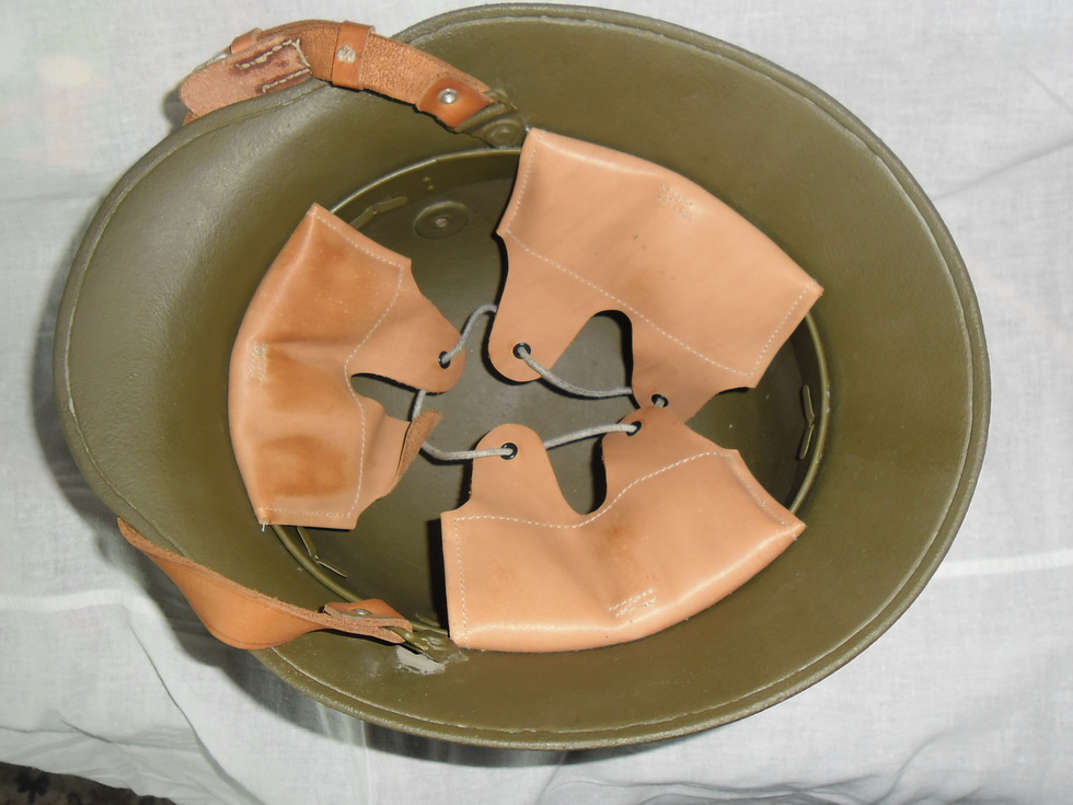

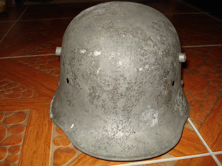

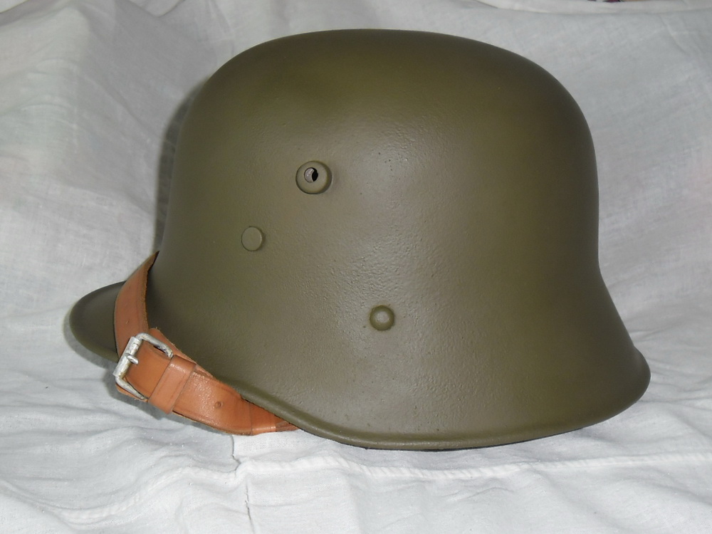

    Приветствую Камрады:beer:,не так давно закончил работу над таким вот нечастым шлемом,вкратце о обьеме работ-сквозные свищи запаял,затем проявка-шпаклевка пять раз,что нутро,что наружку,серьги -новодел,подшлем естественно тоже-новодел,но отличнейшего качества,по окрасу-эмаль матовая от тикуриллы по RALу 6014(желто-оливковая)три слоя,последний для придания фактуры с цементом,вкратце вроде все,шлем не застаривал,предпологается что он будет использован на рекон и там я думаю приобретет необходимый фронтовой шик и бывалость,удивило в этом шлеме ассимерия раположения так называемых рожек:eek:,насколько я знаком с историей вопроса их основное назначение для крепления бронепластины,какой формы должна быть бронепластина:eek:,но это уже совсем другая история с уважением:)

    отлично вышло !!! и исходник был не плохой:)

    Хорошая работа. Чем руководствовались в выборе цвета? Чего не захотели делать цвет австрийской классики?

    В целом работа хорошая, аккуратность на высоком уровне. Очень понравились кламера - весьма похожи, пошлемник также на высоком уровне
    Замечания:
    1. Задаюсь тем же вопросом по поводу цвета, что задал Tamerlan25.
    2. Подбородочный ремень на австрияке был не такой (в классическом варианте).

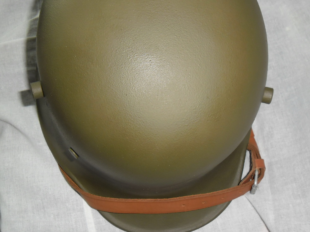

    3. Шагрень (фактура красочной пов-сти) тоже пожалуй слишком сильно выражена для этой модели в заводском окрасе.

    Хуткi, спасибо! Работой доволен!

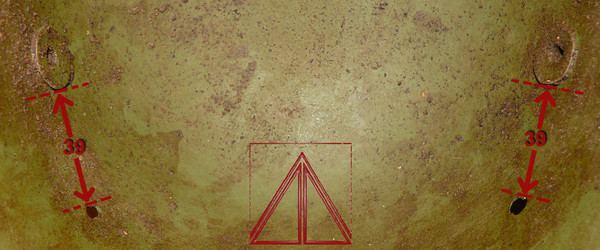

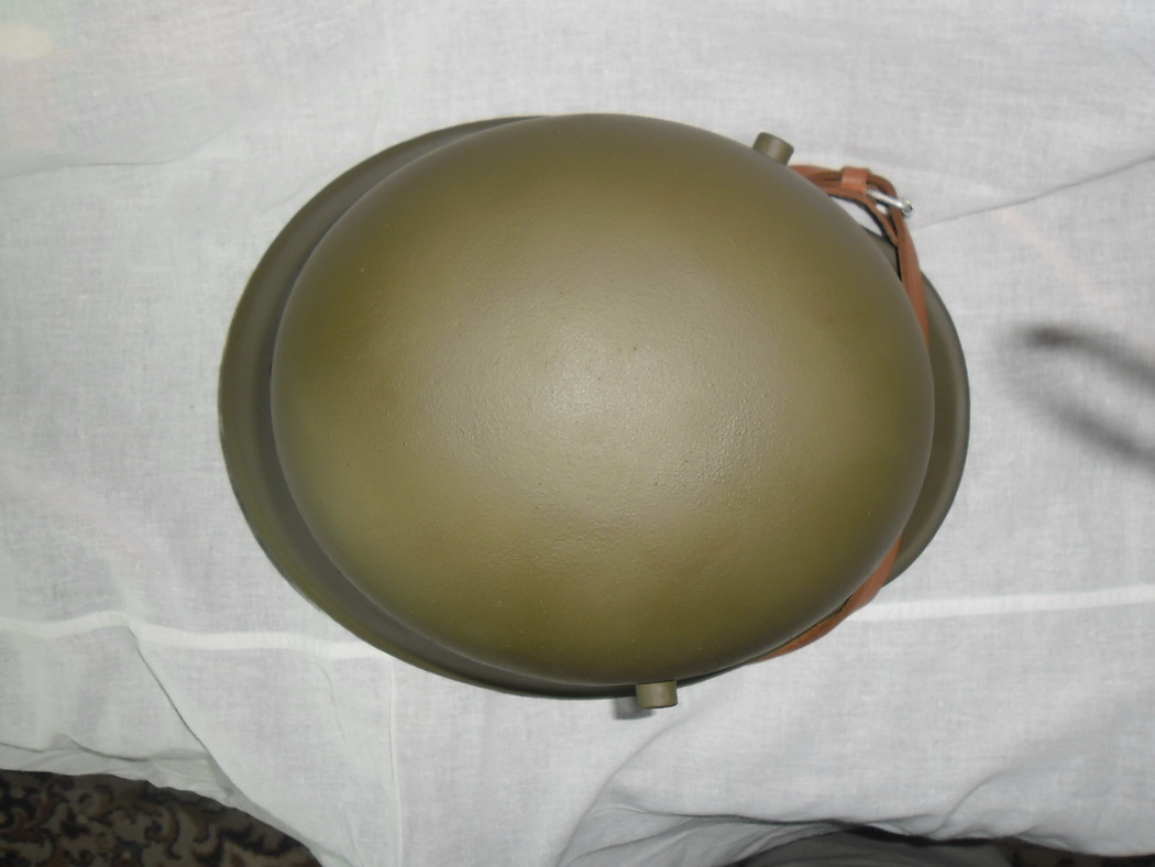

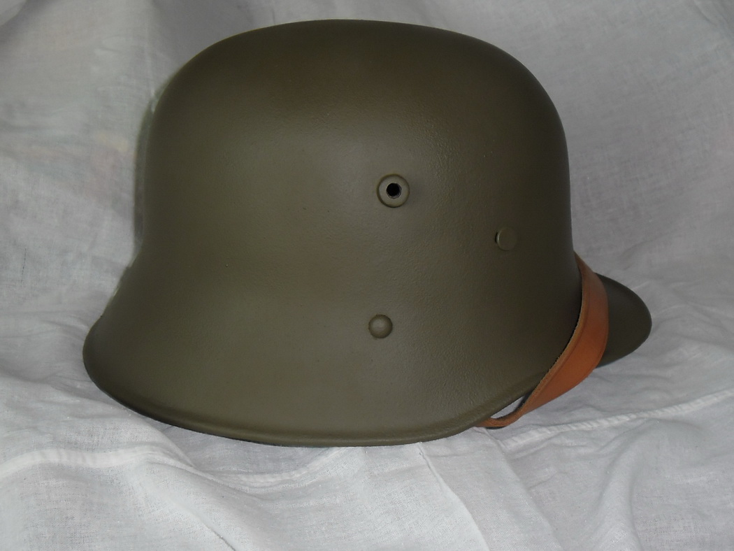

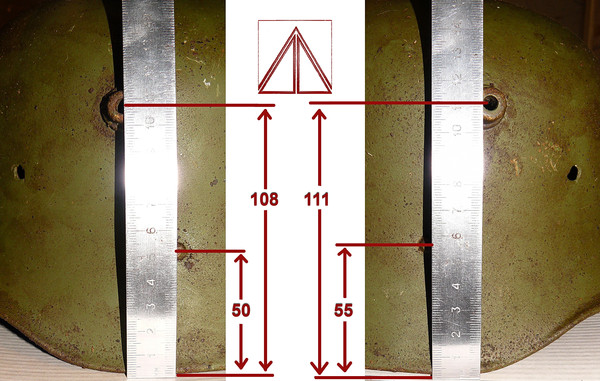

    Асимметрия рожек, частое явление? Может кто поделится фото с такими примерами.
    По шлему: работа на высоте, очень качественно и красиво. Подшлем чьего производства?

    все гуд, тільки фактура не дуже. Я, перед тим як фарбувати, затираю нульовкою грунтовку, тоді фактура рівніша. з повагою)

    Хорошая работа, хорош шлемачек, аккуратно выглядит. Хороший экземплярчик в коллекцию!

    не знаю насколько частое явление, но мне попадались, как говорится, "из первых рук" и М18 и этот М17-ый австрияк с такой ассиметрией. Жаль фото не делал.
  12. [​IMG]
    Запросто, смотрите:
    Presto likes this.
  13. Интересно, что при разной высоте, расстояние от отверстий для кламеров до рожек одинаковое.

  14. Master1

    Написано что фактура создавалась специально с помощью цемента....

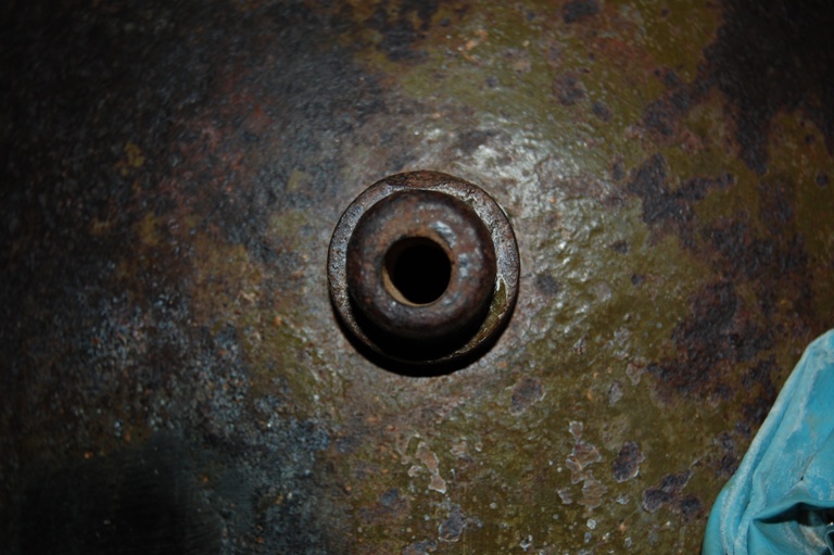

  15. Еще одно наблюдение - складывается впечатление, что рога у них сверлены не токарным способом (по-центру), а как придётся.

    Это нормально, кто токарничал тот знает, что когда одним заходом станком сверлишь отверстие в прутке для несколько деталей, то сверло обязательно уведёт в сторону и чем глубже тем несиметрично. А вот отдельно каждую детальку неохота точить т.к. на этом теряется время.
