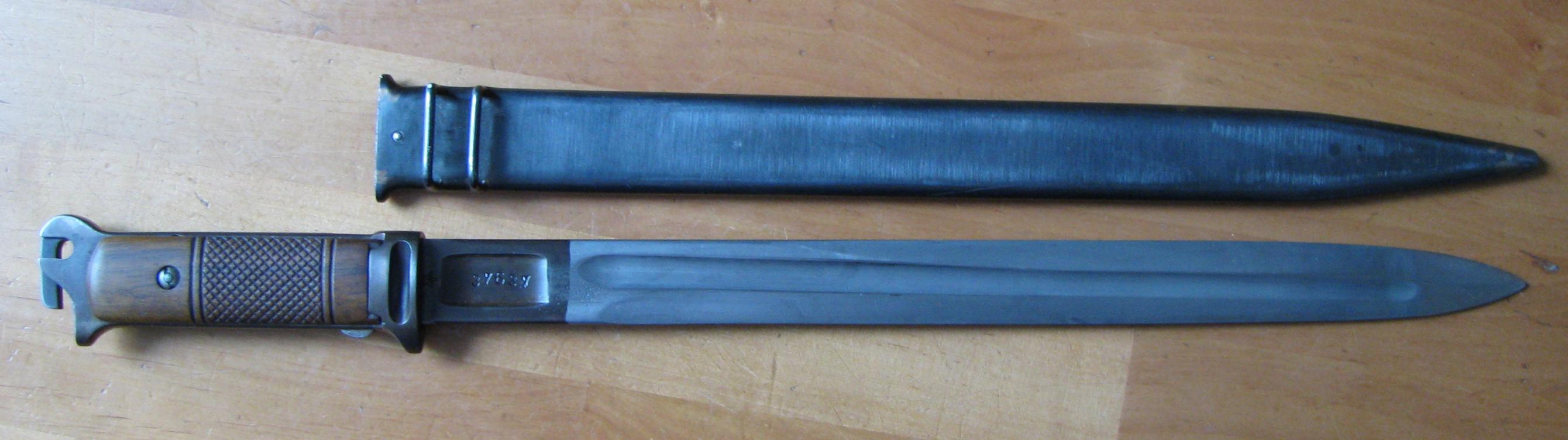

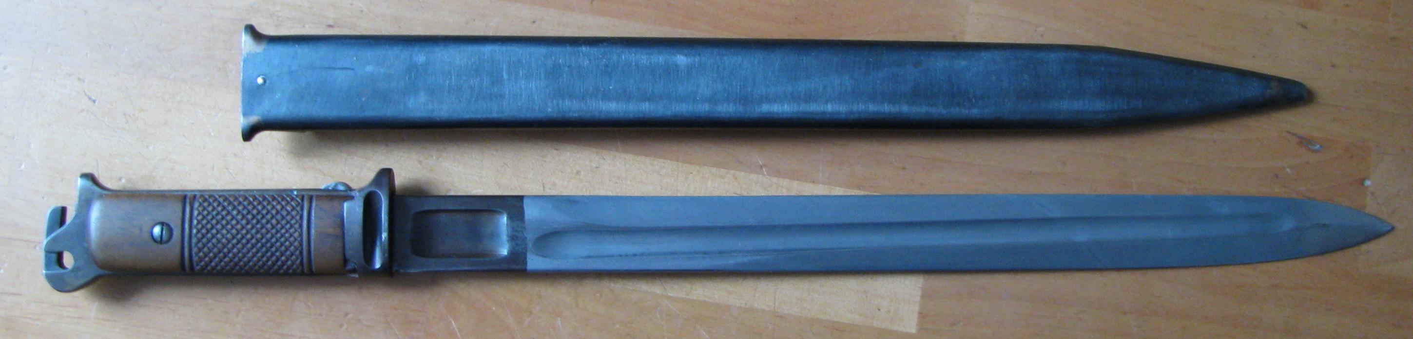

    Всем привет, ещё раз! Всё та же тема о моём АВС36.

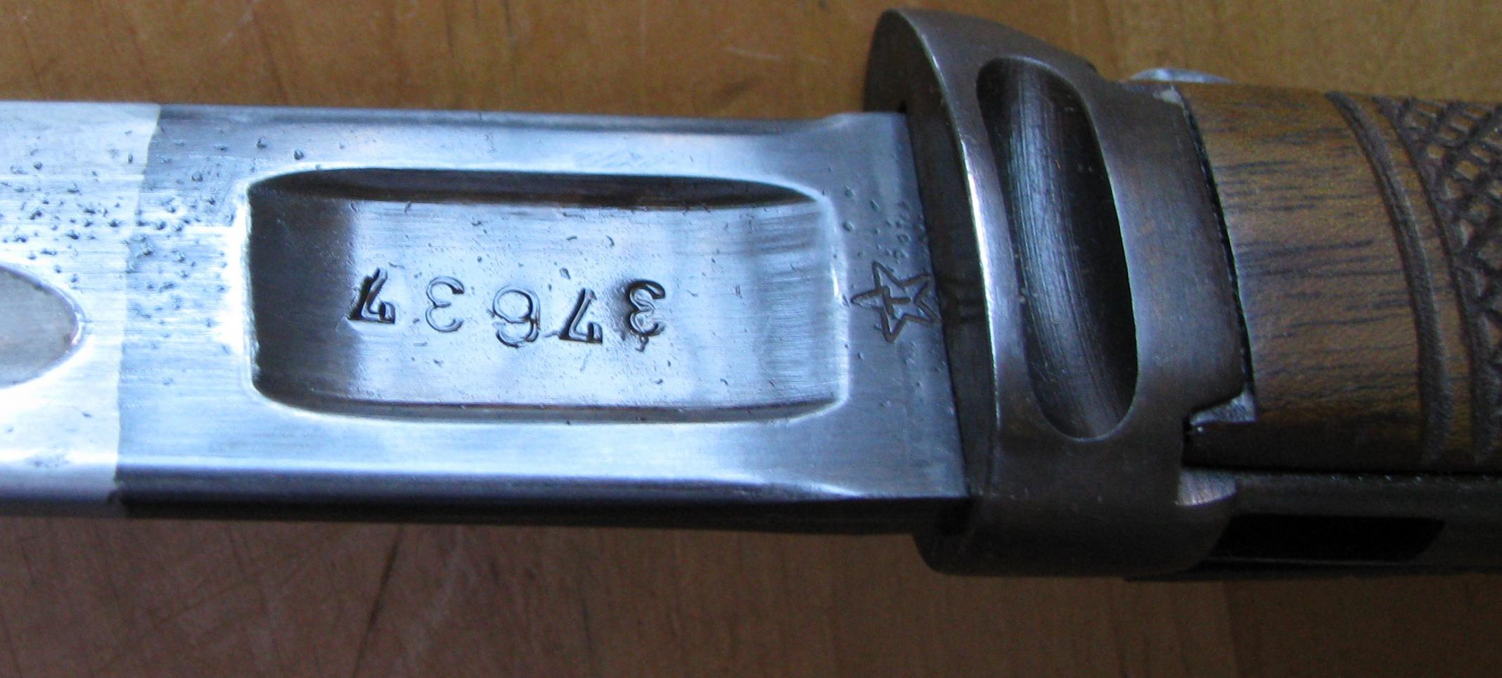

    Все кто обсуждал его почему -то не обратили внимание на дополнительный крепёж пружины и клеймо ТОЗ (молоток в звезде).
    Если не ошибаюсь это клеймо принято в 1943г. Теперь объясните,
    зачем на штыке делать какие -то другие клейма, дополнительный крепёж.
    Некоторые говорят - расчитано на лохов. А не дешевле и проще клепать один к одному? На форуме проскочила одна фраза: "Что Лейбштандарт уже фуфлом торгует?" Там был выставлен аналогичны штык. Я просил сбросить фотку хоть одной копии АВС36. Некоторые утверждают, что этого новодела море.
    P.S. Подвес действително был новодельным. С ув.

    По поводу клейма, такого клейма, такого размера никогда не существовало, это фейк 100%. Да было похожее на наганах 43-45 гг, только размерчик побольше.

    Клинок штыка очень отличается по геометрии от известных подлинников.

    Как может быть новодел качественный, если у него куча отличий от оригинала? Качественным новоделом могут быть только ножны, да и то без подвеса. Где то встречал такие ножны, продавал какойто магазин в России за 1000$. А по штыку - дол не такой, клеймо не то, номер набит не там, сняты грани на обухе, накладки изготовлены не правильно, насечка на накладках не та, крепление пружины рукоятки не правильное, клинок не хромирован. Помоему достаточно. Может что-то упустил.

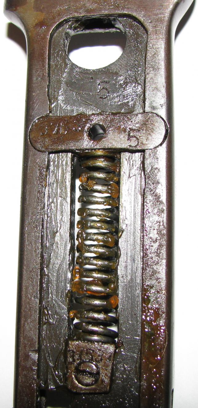

    Смазку под накладками не трогал, а тут случайно увидел на этих деталях "копии" выбит номер штыка. "Польским" работникам наверное делать было нечего, решили пошутить.

    Номер набит там где надо. На моём фото штык перевёрнут. Смотрите внимательней.
