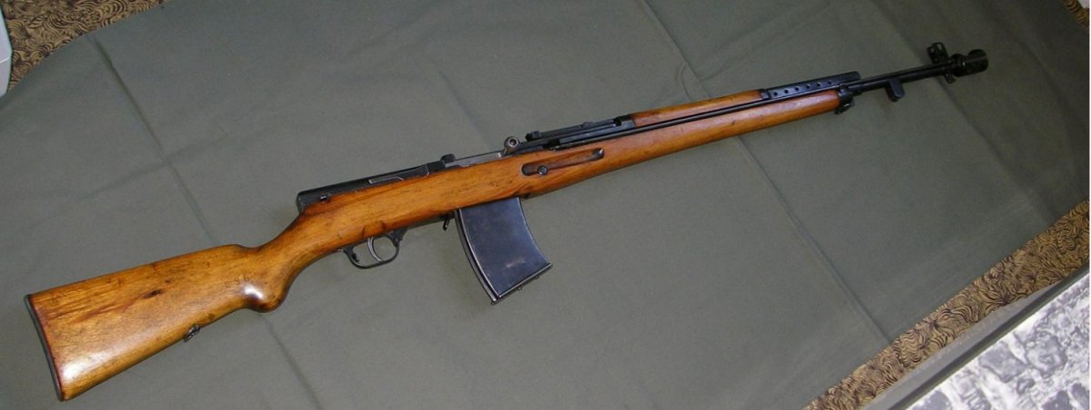

    Приветствую всех!
    Создаю тему ,чтоб собрать людей интересующихся этой винтовкой ,обсудить проблемы реставрации,тонкости разборки,модификации , обмену опытом ,деталями,советами и вообще кто-что знает интересного по данному образцу. Буду рад любым ссылкам , фоткам ,любой интересной информации (думаю не только я )
    1465457.jpg Свой отчет буду выкладывать в этой теме, остальных прошу тоже не стеснятся .

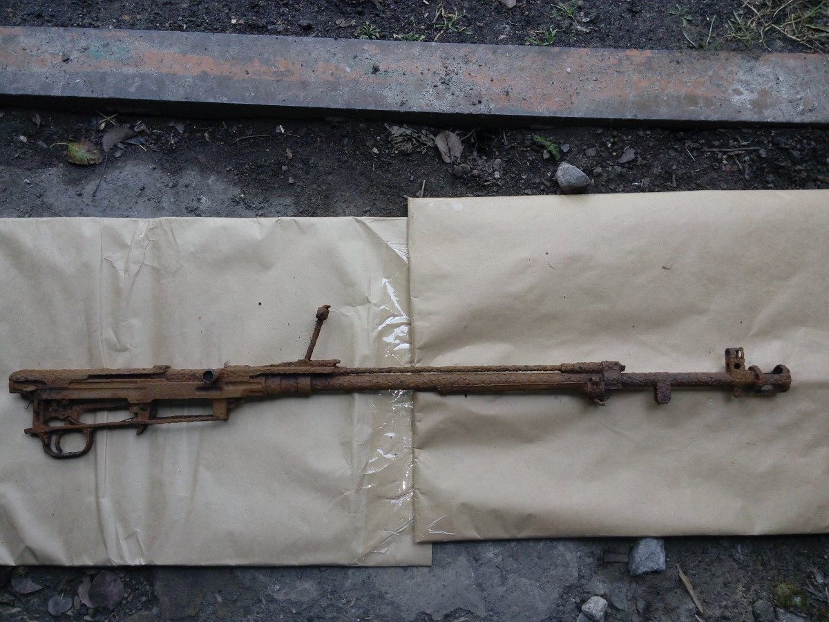

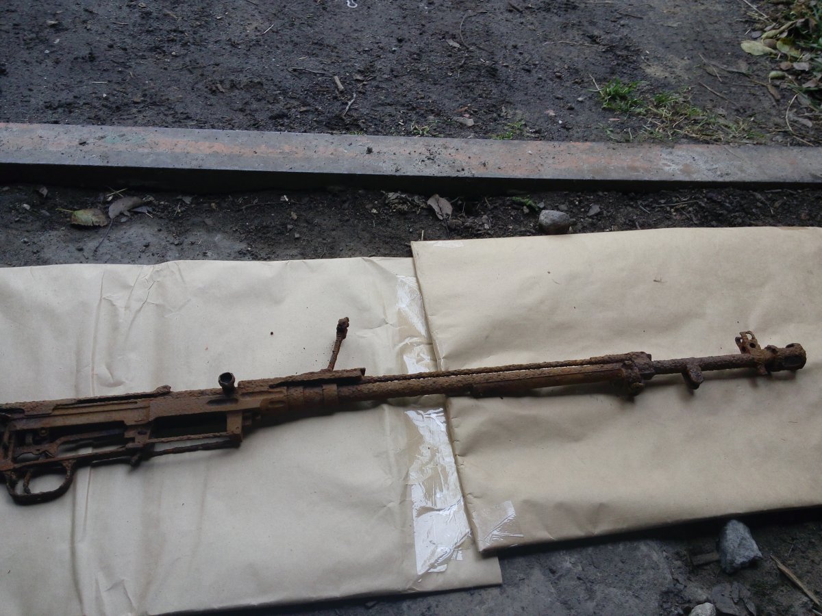

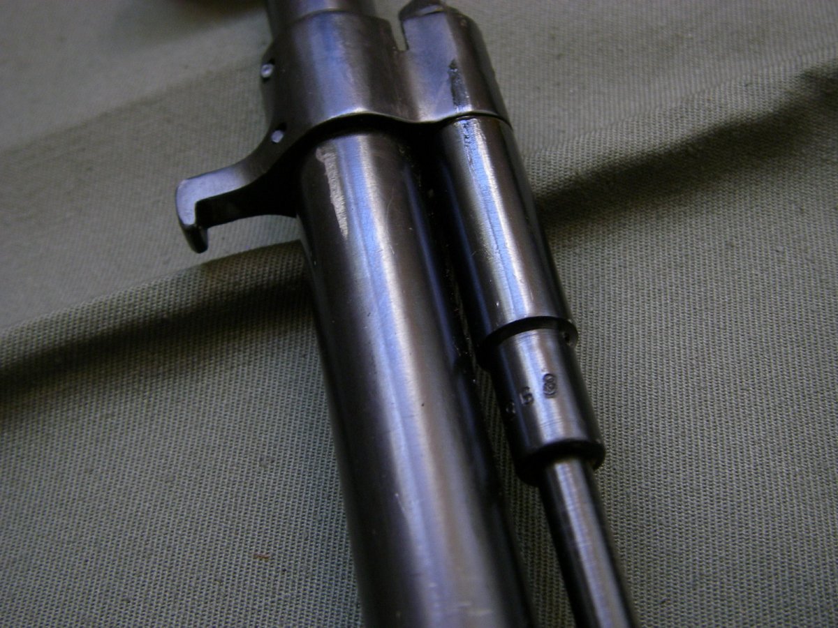

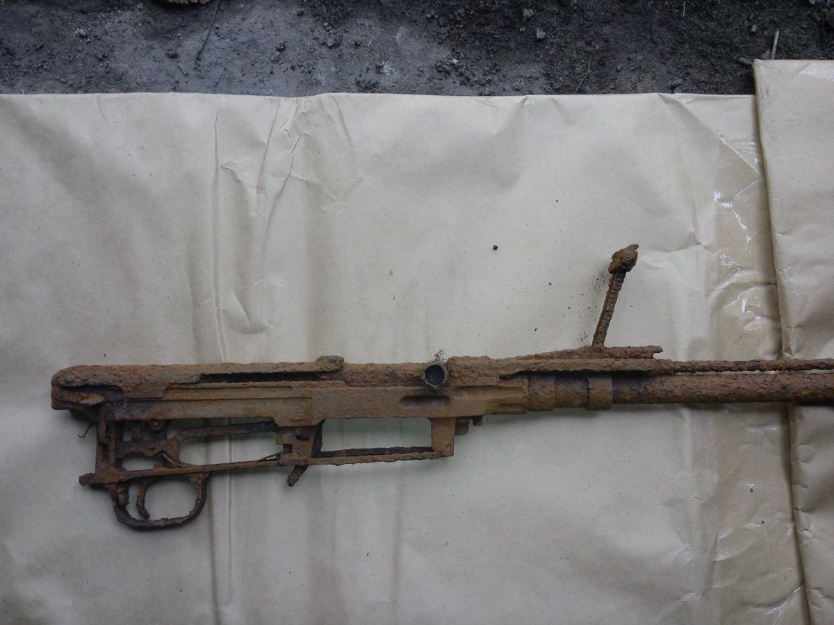

    Вот фото вещи, которая у меня (фото еще первого хозяина ,за что ему отдельное спасибо )

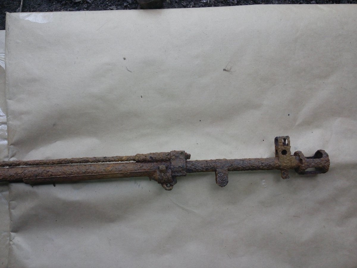

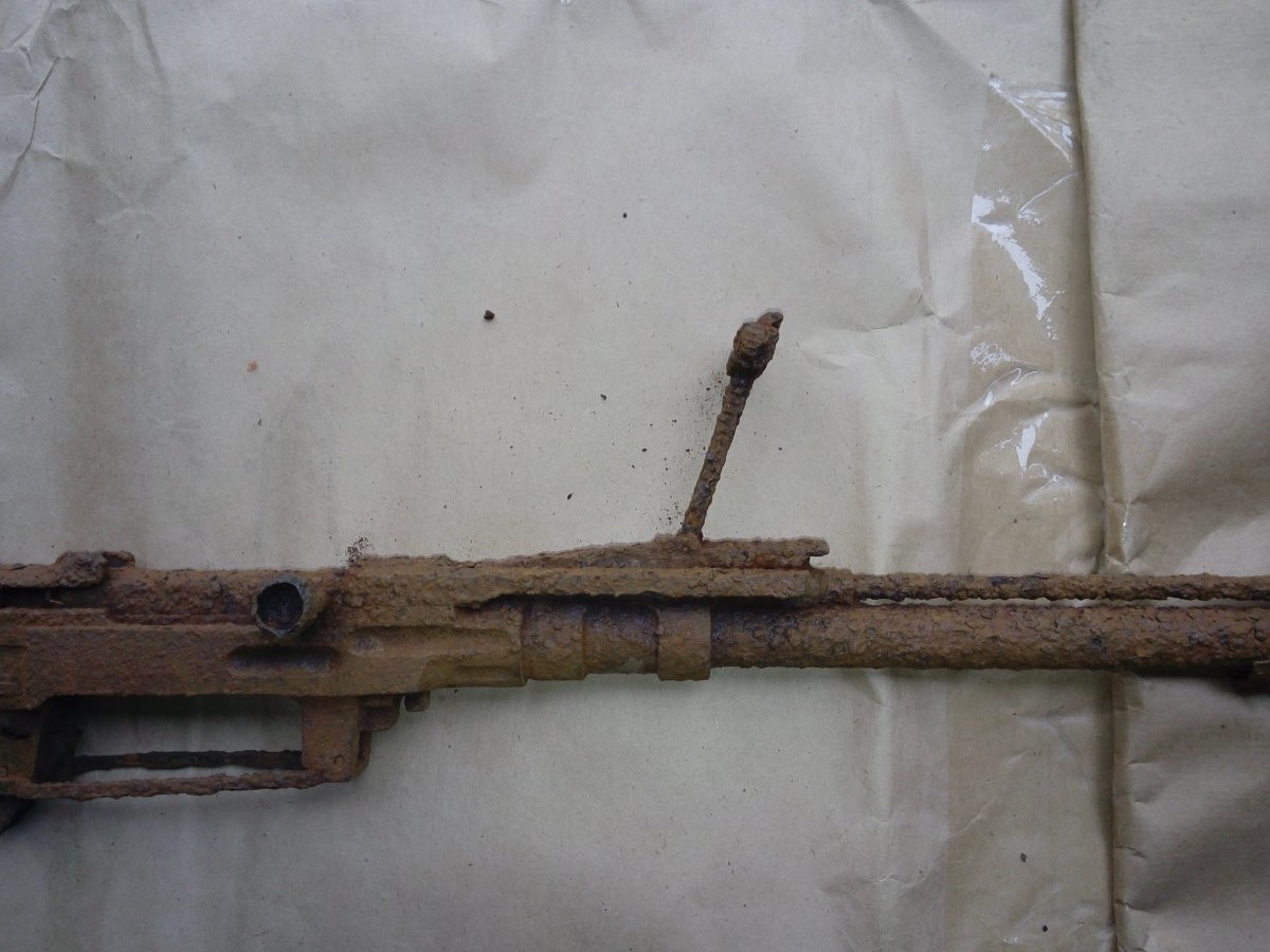

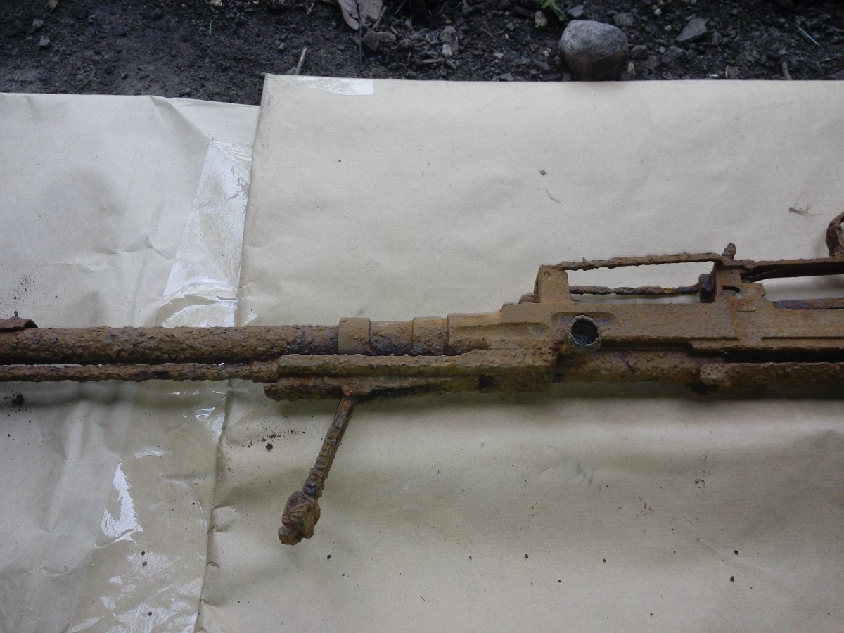

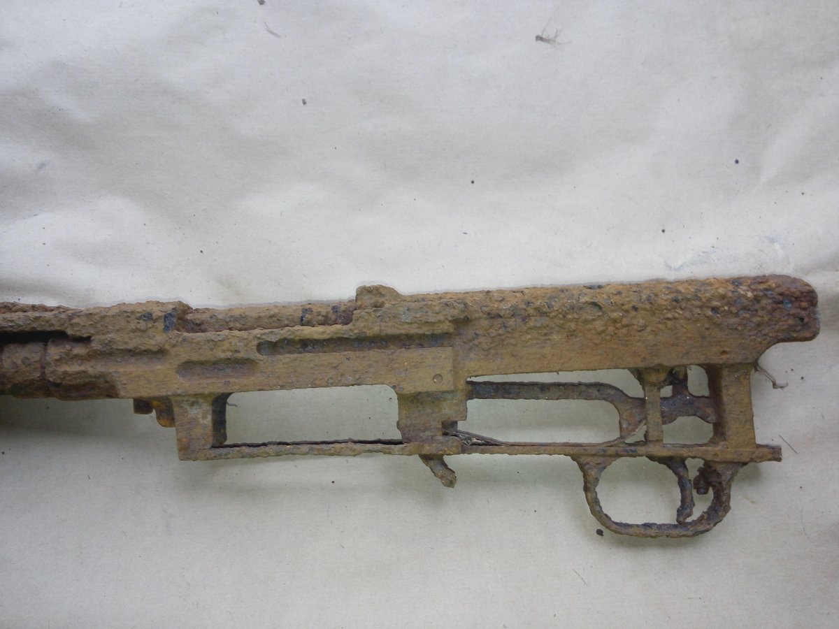

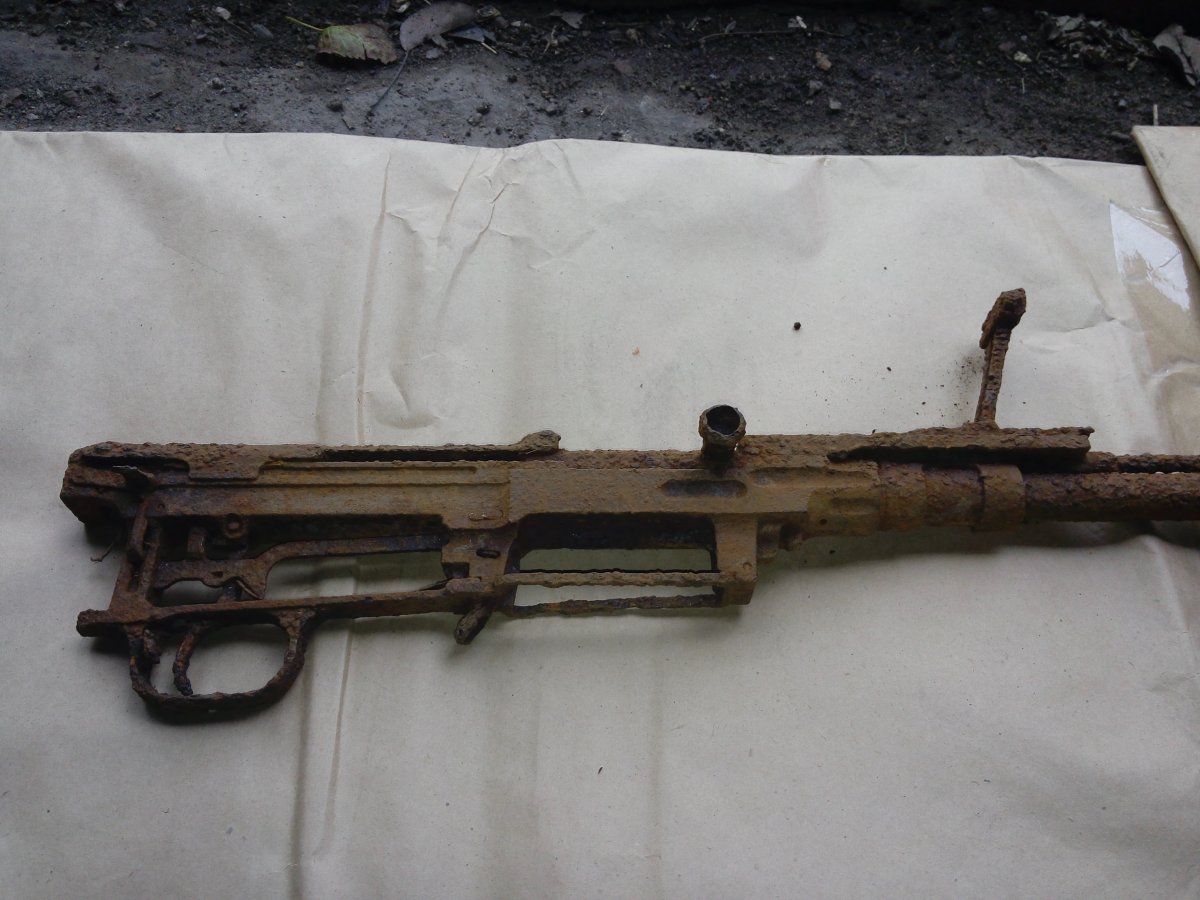

    Отмокала вещь неделю, приступил к разборке ,
    без проблем снял чеку коробки ,щитик и крышку коробки (без повреждений)
    пружина мертвая ,спусковую скобу я не снимал (винт сильно прикипел)
    Проблема, не могу вытащить стебель с затвором !!! открывается на 5 -10 мм и все ,что может его держать?
    Ищу магазин и ствольную накладку(радиатор)
    или человека который который может изготовить новодел (желающих на накладку минимум три )
    может у кого есть еще какие детали пишите в личку
    casperovi4 и Jawist нравится это.

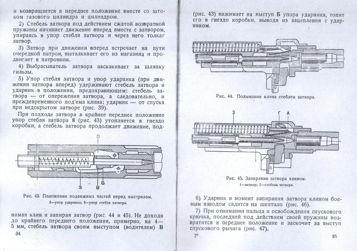

    Разобрался я с тем, как открыть затвор , думаю все кто ковырял авс (невнимательно читая наставление ) с этим сталкивался.
    там есть клин который держит затвор ,открыть его можно подав возвратную муфту на себя.

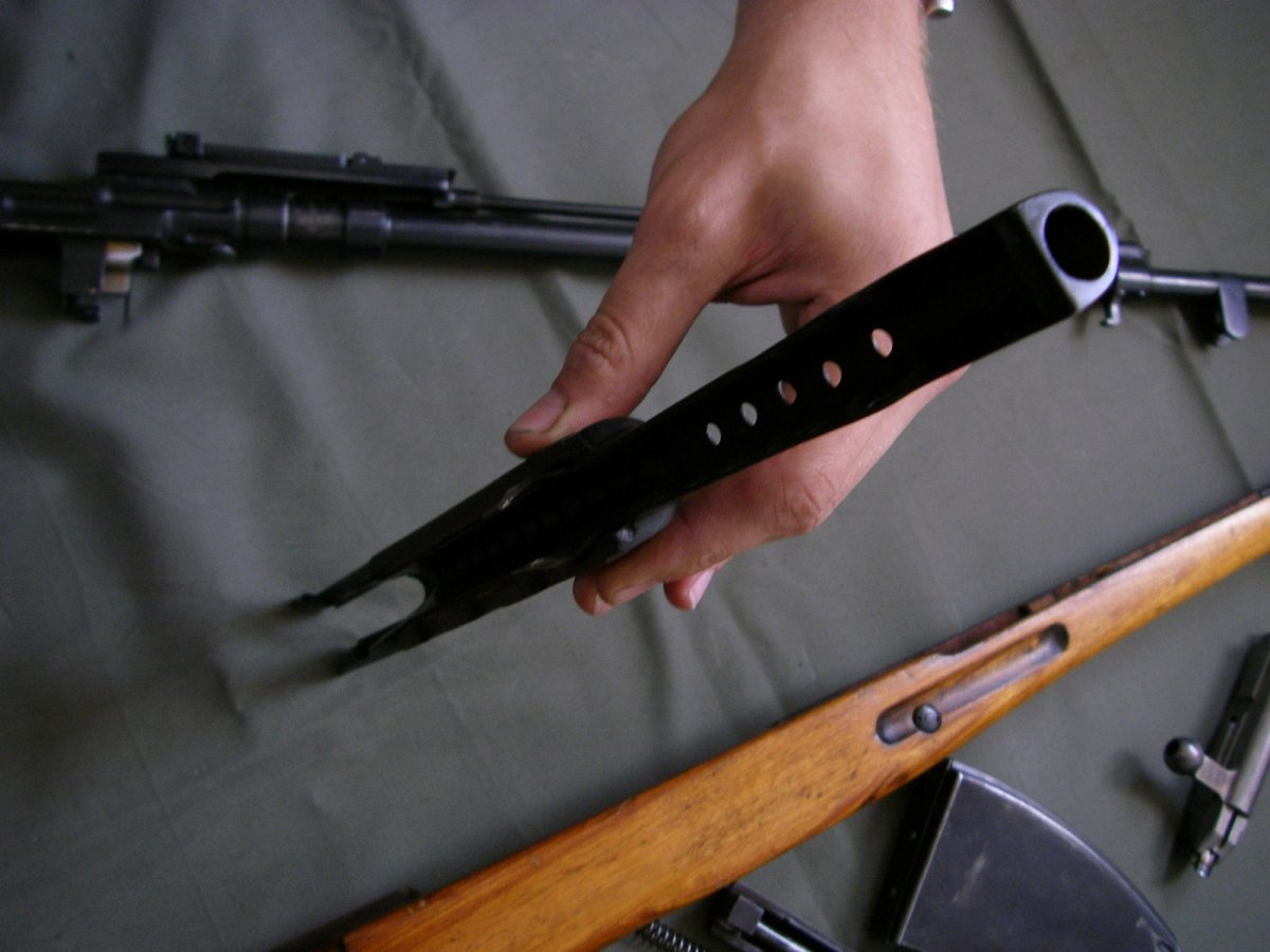

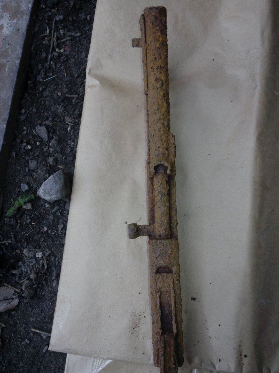

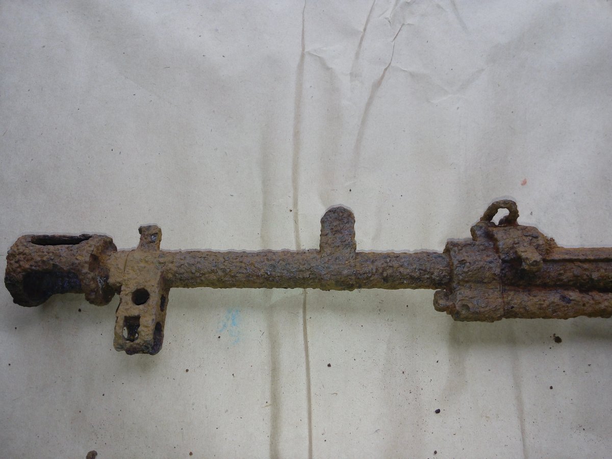

    снял все кроме взводной муфты ,как я понял чтоб ее снять ,надо снять базу прицельной планки предварительно выбив два штивта? (у меня крепиться одним,но может не нашел второй )
    Нашкодил, свернул трубку ствола была в плохом состоянии (та часть где крепиться штык и мушка)
    вообщем состоянием деталей доволен,могло быть и хуже

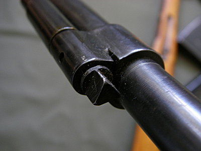

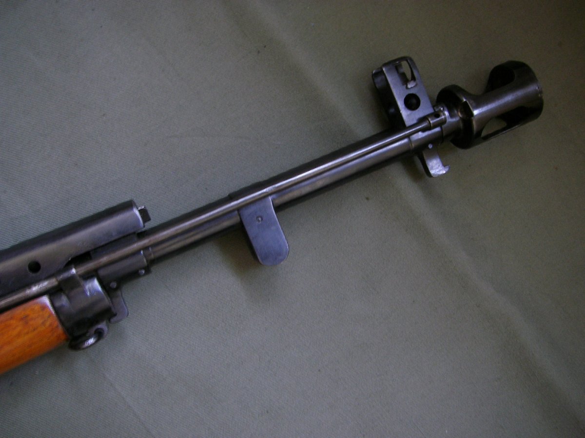

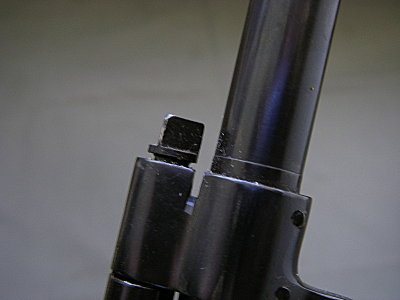

    Вопрос по накладке и газовой каморе
    Можно ли установить прямую накладку вместо горбатой ?
    какие отличия в газовых каморах?
    вроде как разное межцентровое расстояние между штивтами и наличие паза под крепление прямой накладки ,а на каморе под горбатую планку отверстие под чеку
