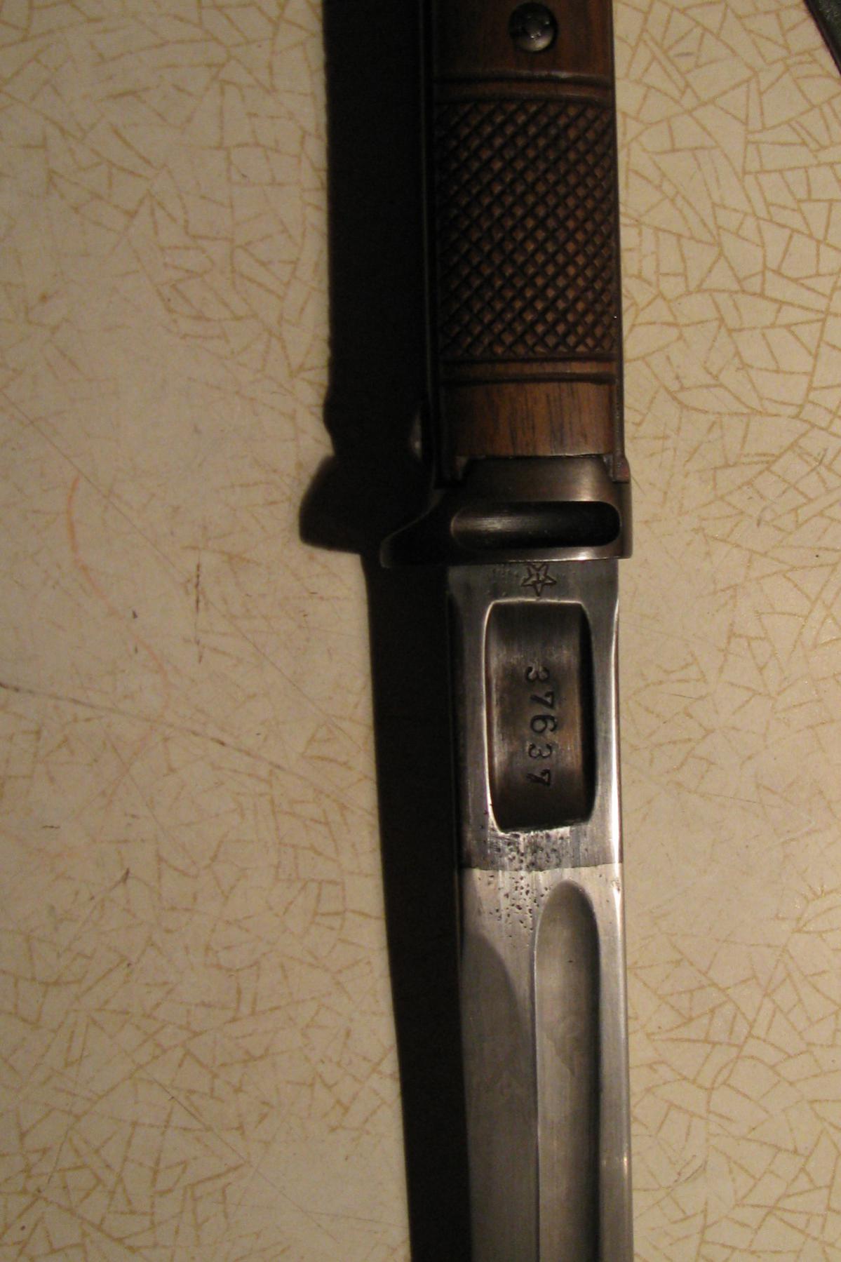

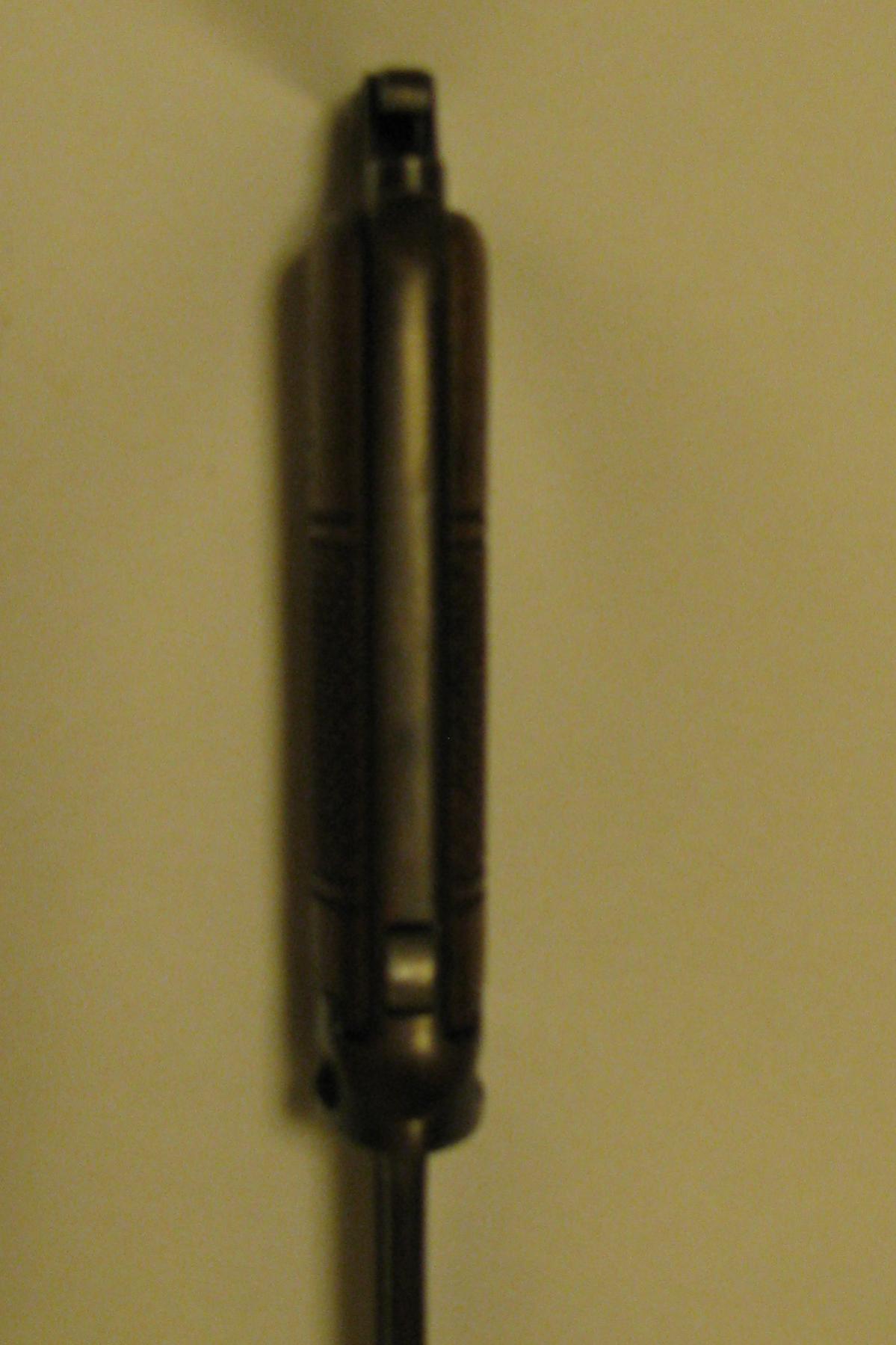

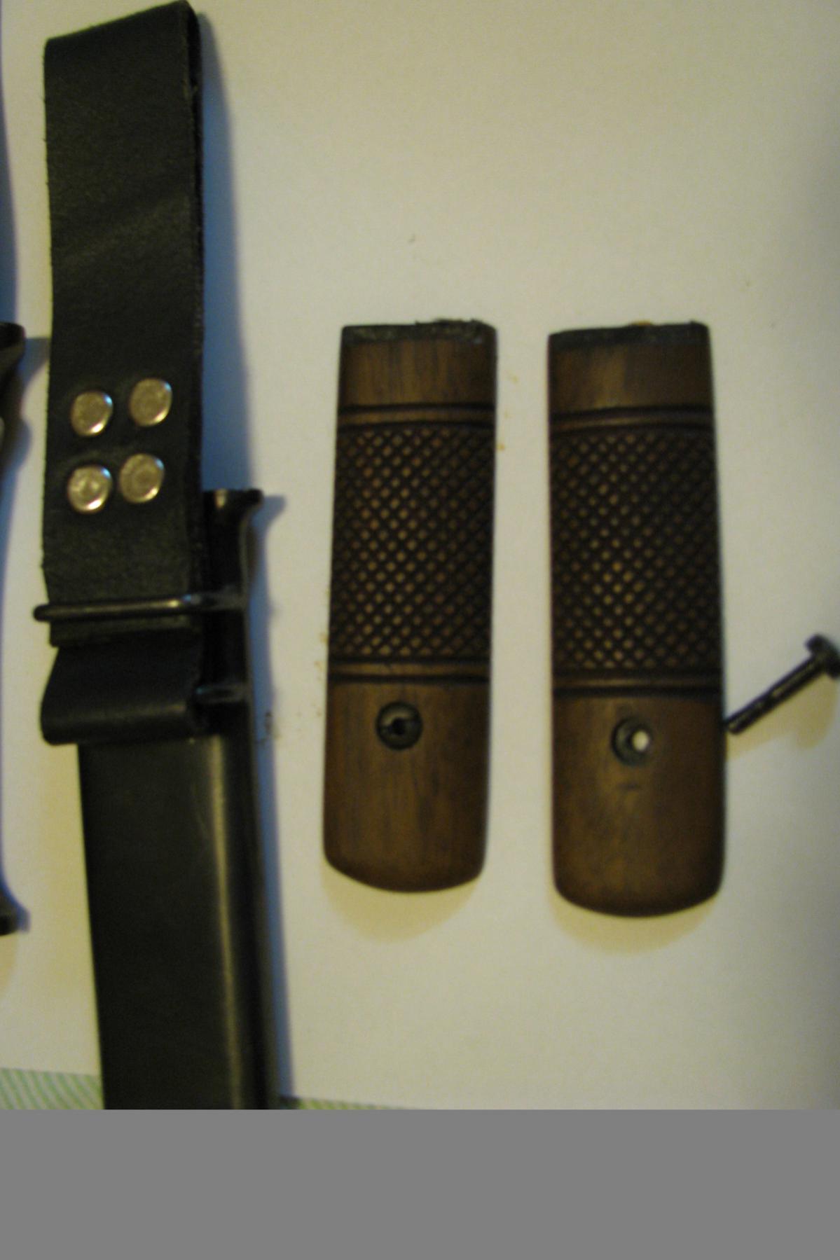

    Братцы,вот такая вещица есть у человека.Подвес новодельный,прошу это не принимать во внимание,хляст-незнаю зачем он,клин походу такое покрытие как у ак47 ,часть клинка (где номер наново воронилось),ножны видятся в родном воронении.Накладки,кнопка вродевсе окей.Остальные фото наподходе.Ваше мнение,ВСЕМ зарание спасибо.

    Блин,получил фото,но тоже разрешение.Клеймо звезда и буква т всредине-невидел тульских,все вроде ижевские.

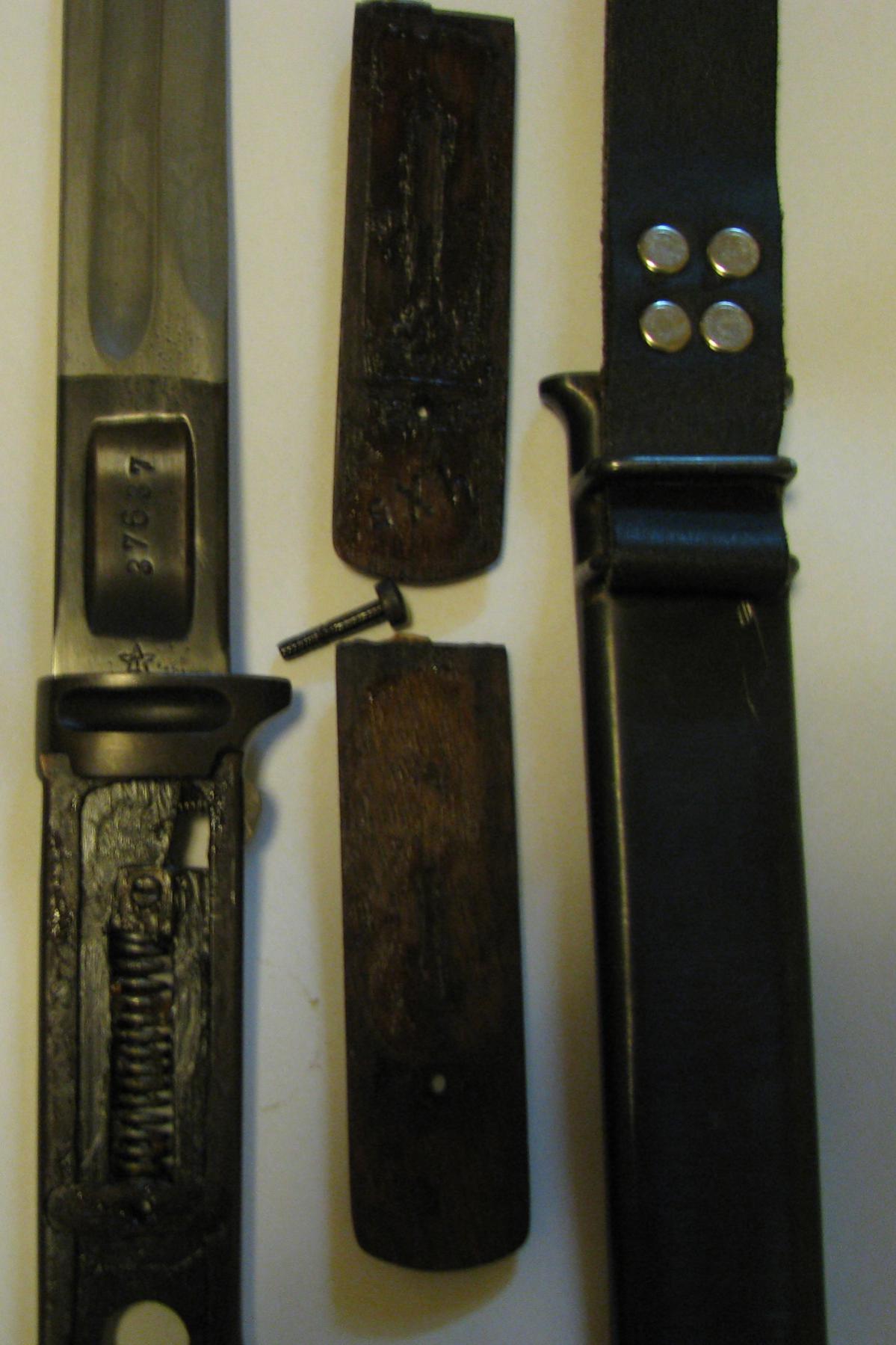

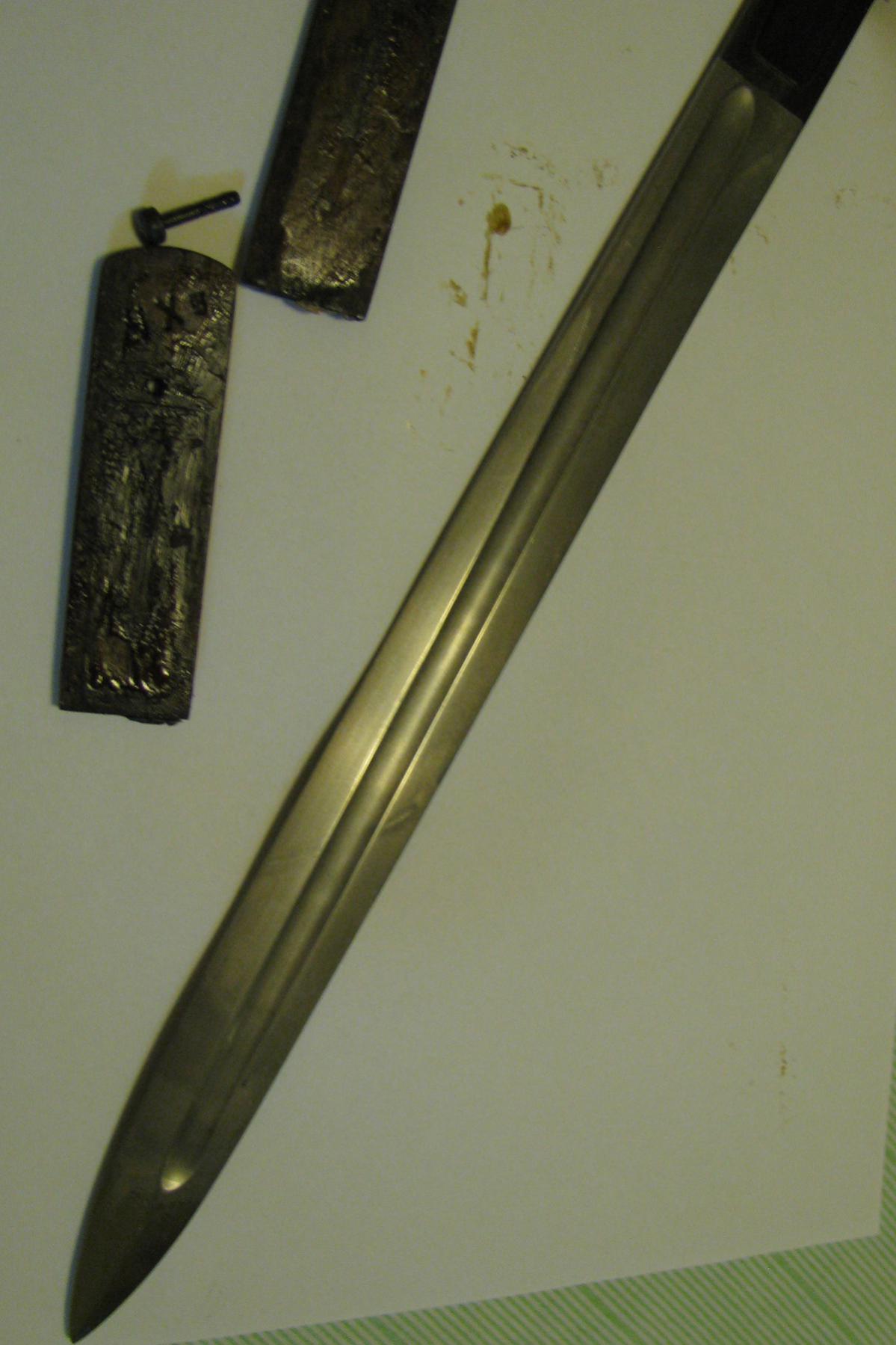

    Во ребята получил фото,отредактировал,мож чтото и будет видно-СМОТРИТЕ.

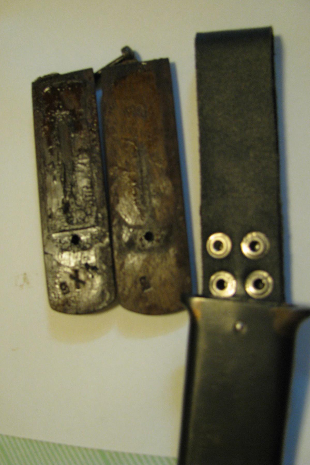

    и вот еще
  10. Jedelweiss
    Jedelweiss Stabsfeldwebel
    6.962
    Мусоросранск. Рашка.
    Не хочу ни на что намекать, но слишком уж он подозрительный, особенно подвес и щеки рукояти.

    НУ подвес понятно,а вот дол не такой,хотя есть опыт по свт,дол ижевской и тульской отличаются,мож и тут так же,видел до этого только ижевские,а тут клеймо звезда и в ней буква т.
  12. Jedelweiss
    6.962
    Да уж, дол реально какой-то СВТшный, точнее его часть ближе к гарде.

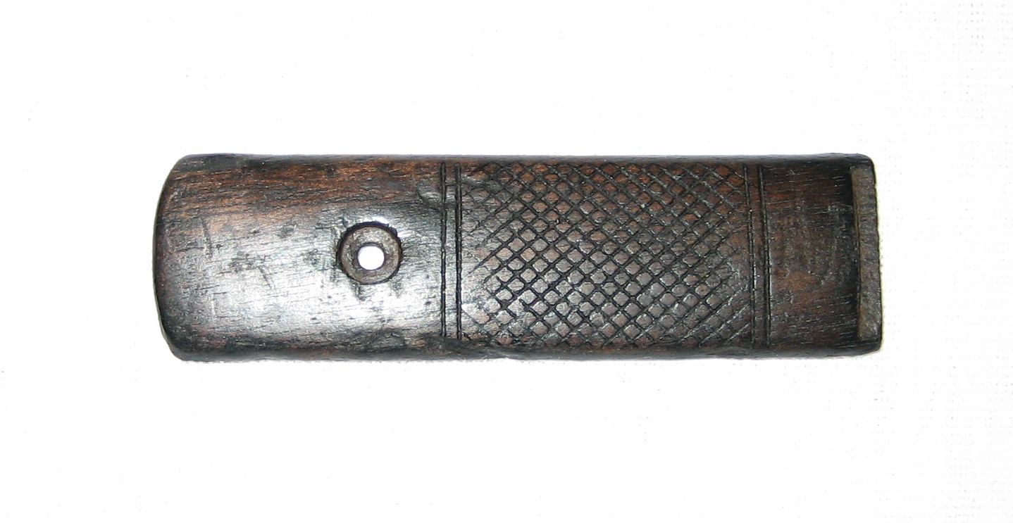

  14. Зинзиля
    Зинзиля Oberfeldwebel
    1.681
    Киев Украина
    Могу сказать, что штык не в единственном экземпляре. Но щупать не приходилось.
  15. Зинзиля
    1.681
    Киев Украина
    Брат-близнец
  16. Molosky
    Molosky Obergefreiter
    97
    Санкт-Петербург
    Спасибо автору темы! Слышал про Польское фуфло, теперь хоть своими глазами увидел!:D

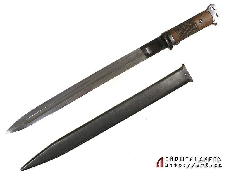

    А вообще, очень удивляет и настораживает настойчивость уважаемого unteroff относительно версии "Тульского" штыка для АВС-36!:rolleyes: НЕ ДЕЛАЛИ АВС-36 в ТУЛЕ!!!!!!! Те кто в теме это прекрасно знают. А если вести разговор о Тульских клеймах на штыках, то они выглядят совсем не так и не ограничиваются только звездой.
    Теперь по представленной автором реплике (предлагаю так этот образец именовать): На представленном орбразце не соответствует оригиналу клинок (форма, фрезировка, воронение, шлифока, наличие обязательных технологических клейм в определенных местах), отсутствуют необходимые детали рукоятки, щечки вырезаны не так как на оригинале (особенно внутренняя часть), в том числе неправильная насечка, а вот ножны понравились! Ну кроме подвеса, конечно;). В целом реплика неплохая, если не брать в руки и глядеть издалека:D

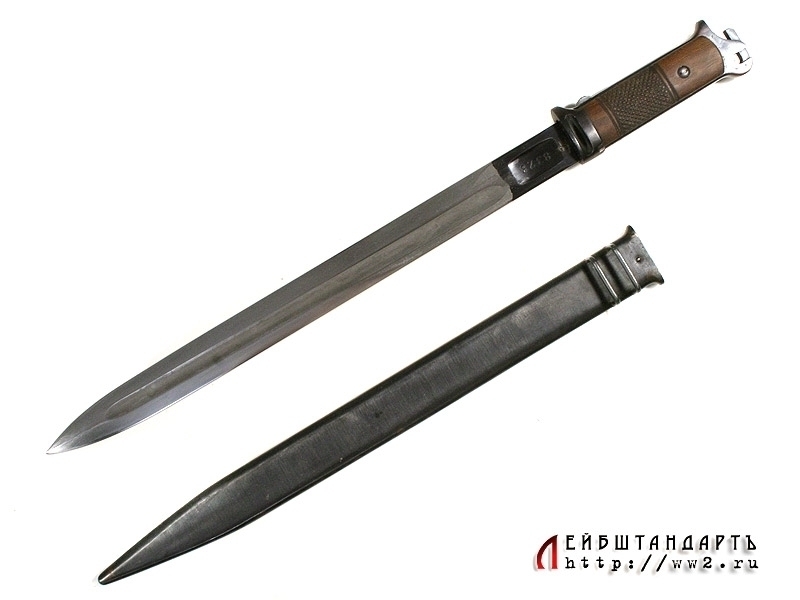

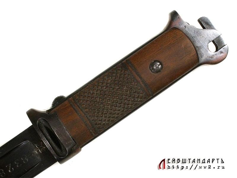

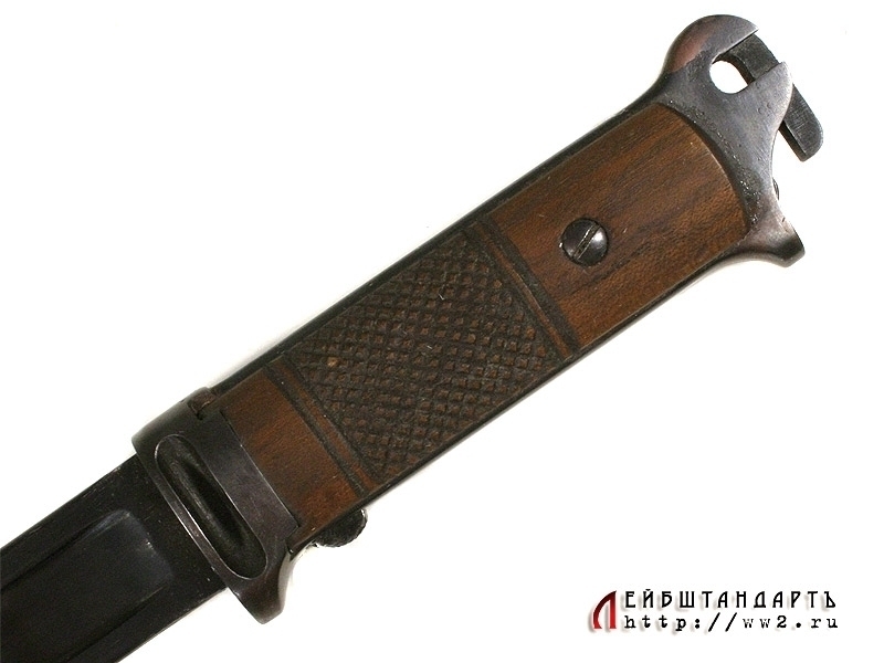

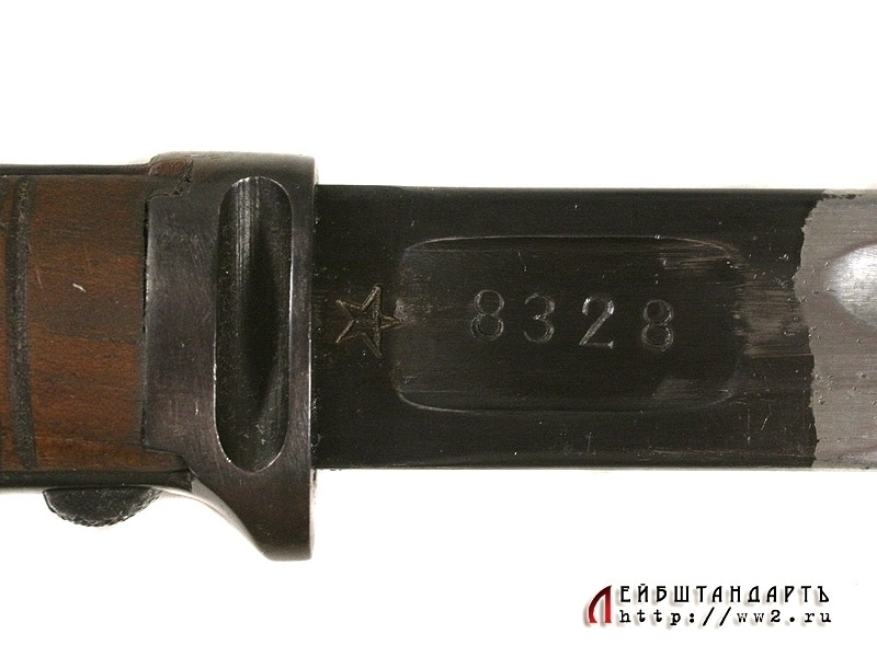

    Для сравнения с оригиналом
    1 человеку нравится это.
