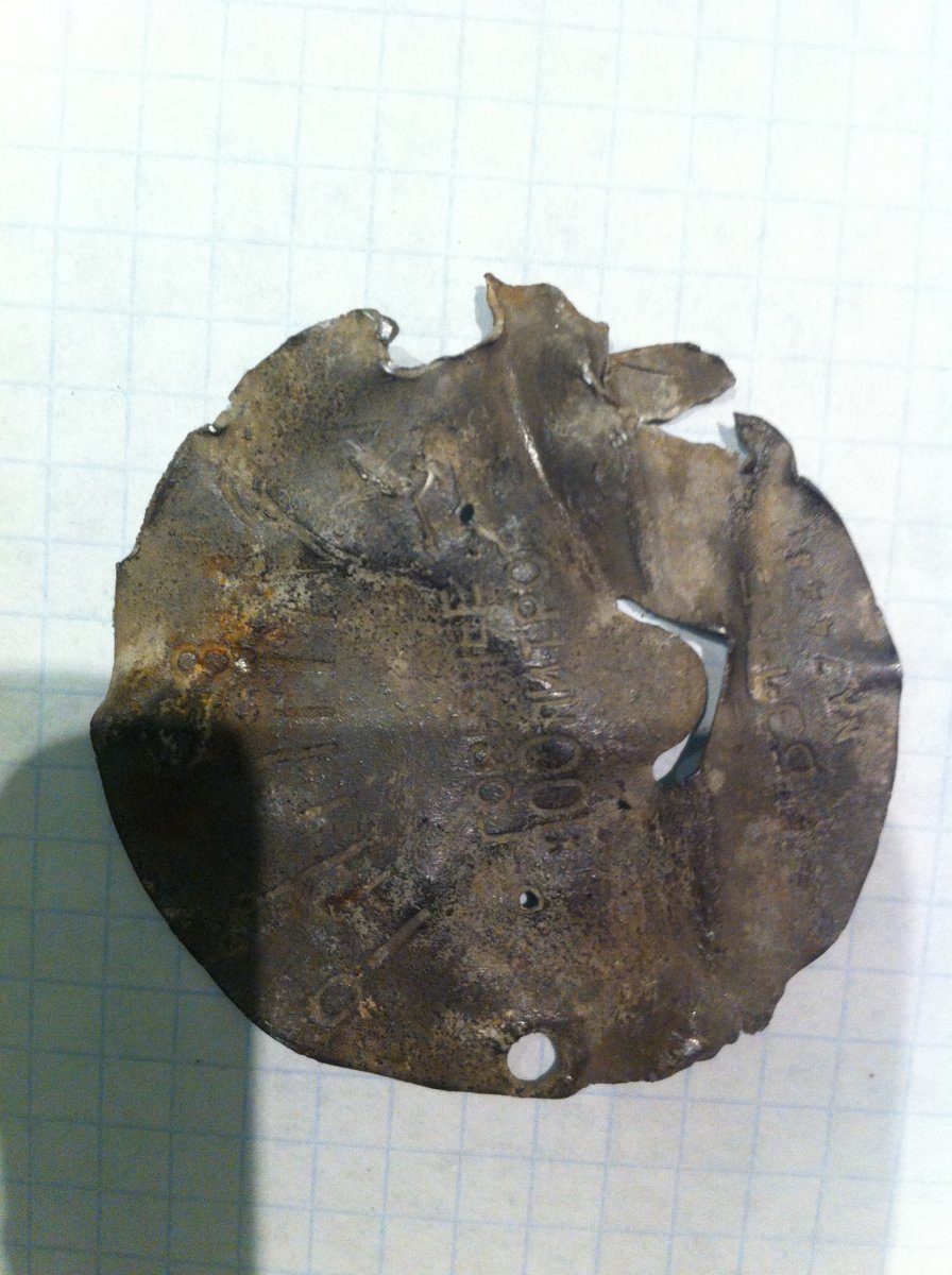

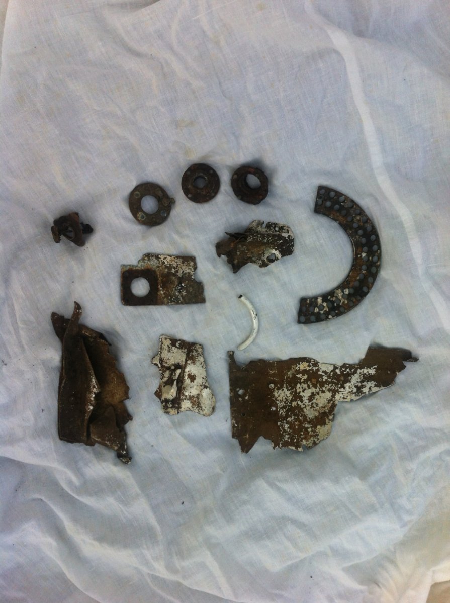

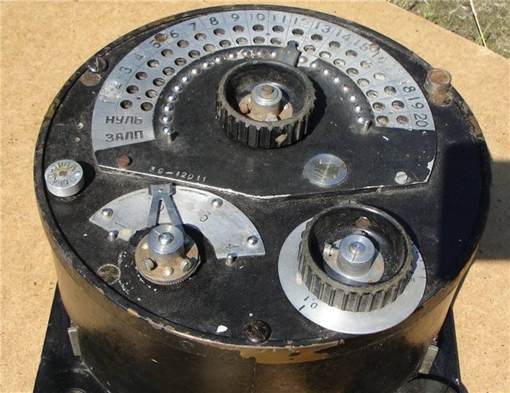

    Здравствуйте уважаемые форумчане! Подскажите, пожалуйста, возможно ли по таким фрагментам определить модель самолета? То что аппарат наш, советский, сомнений нет. Пока, более крупного и существенного, ничего обнаружить не удалось. Очень много попадается мелких дюралевых кусочков с обшивки. Кроме этого попадаются наши разорвавшиеся патроны кал. 7.62 с остатками звеньев металической ленты. Извините за качество фото, так как фотографировал телефоном.

    На втором фото похоже шкала ЭСБР-2. Плохо видно, есть там цифры? Бомбер одноко.
    blade3, Topaz81, Jamaica и 2 другим нравится это.

    Meтодист, благодарю Вас за помощь в определении и внимание к теме! К сожалению, до воскресенья, посмотреть наличие цыфр не могу так как все осталось на даче.

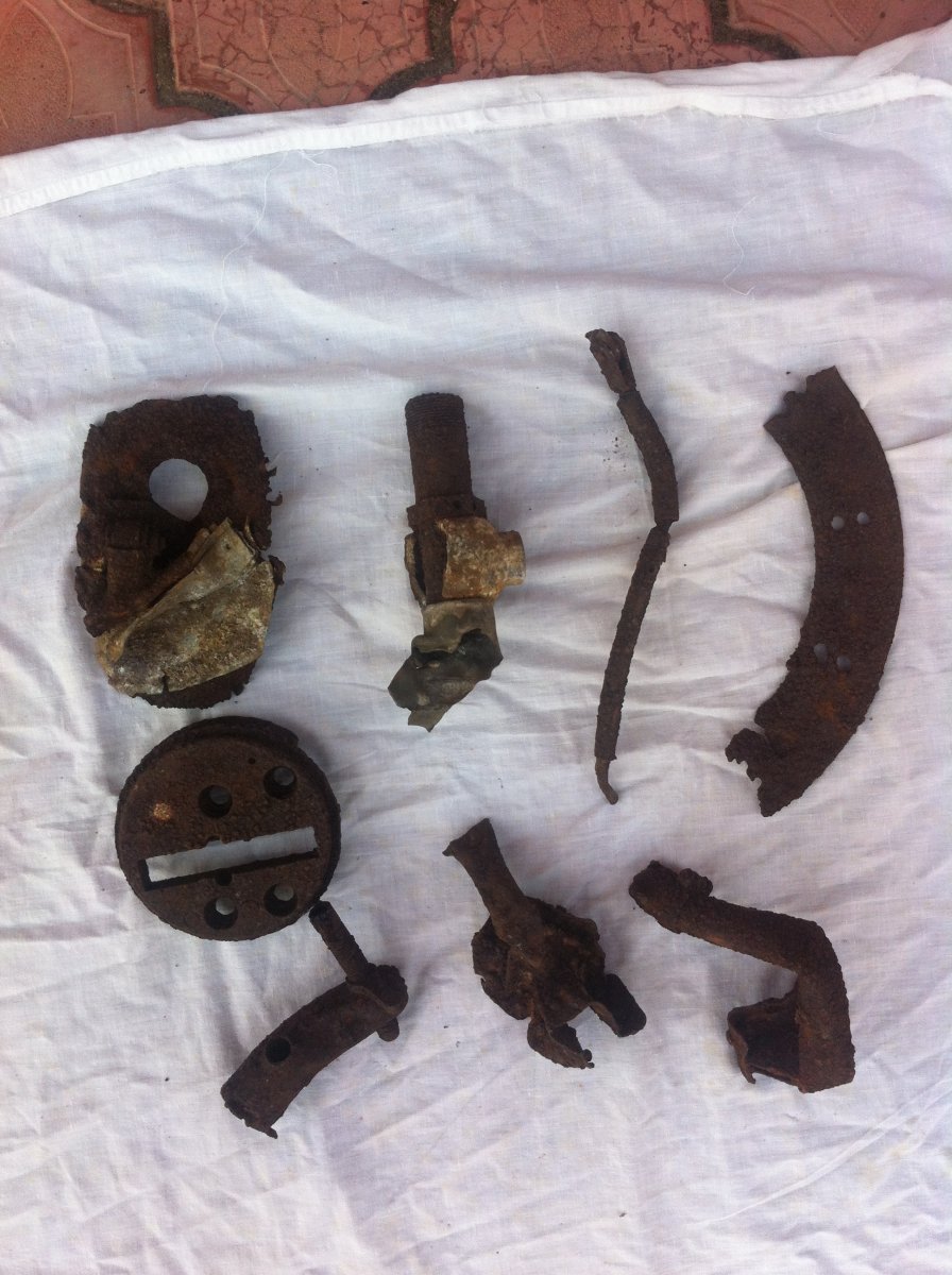

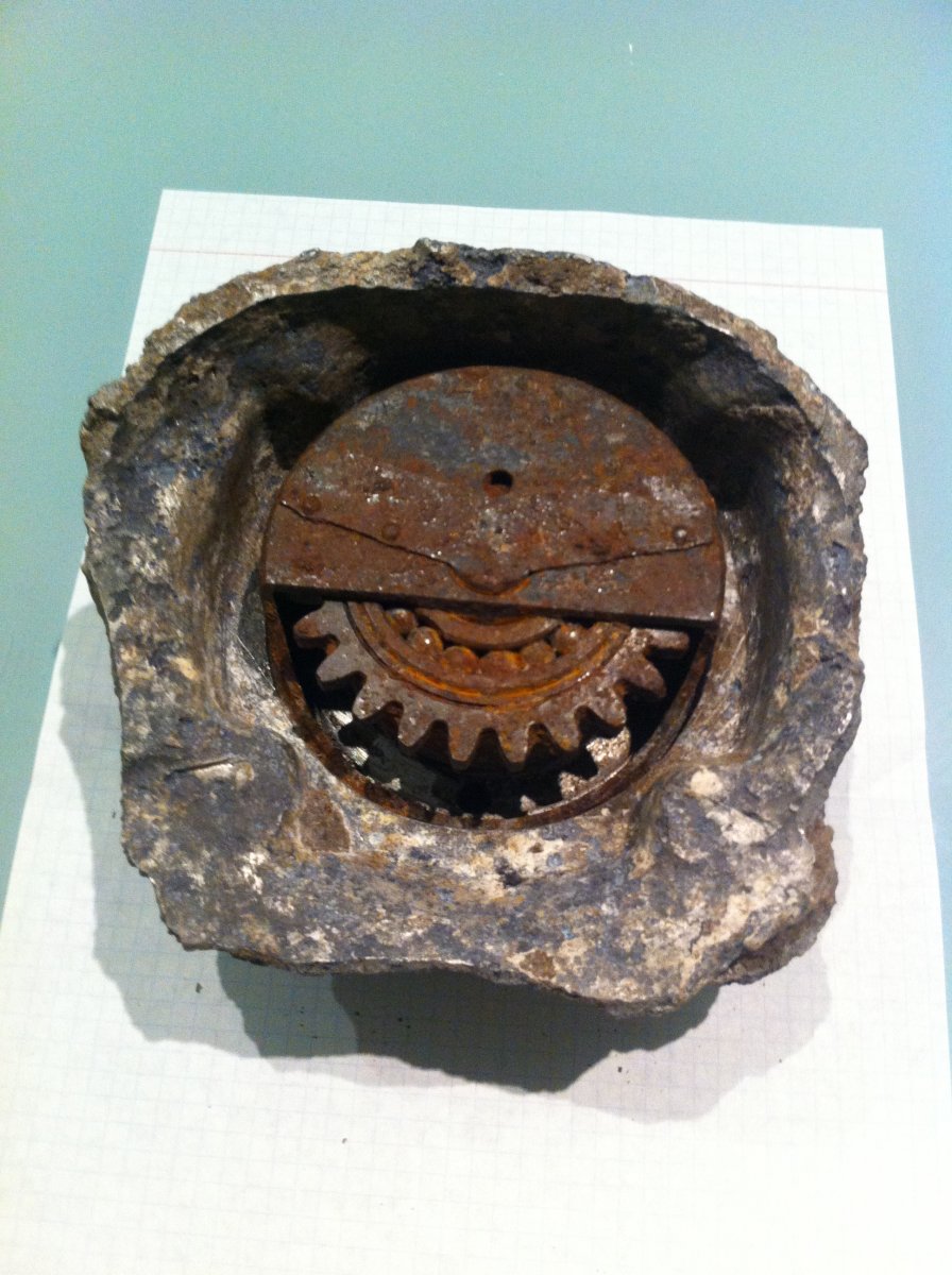

    Кое что получилось самостоятельно нарыть: на первом фото круглая болванка с прорезью по центру - основание противовеса лопасти винта. На поверхности основания должна быть нанесена шкала с цифрами: если 0-10 то винт ВИШ-3, мотор М-87, если 0-20 то ВИШ-23, мотор М-88. Но, увы, ввиду большой коррозии, что либо рассмотреть не представляется возможным.

    Жалко, что на противовесе нет цифр. М-87 стоял только на ДБ-3, а М-88 на ДБ-3 и ИЛ-4. А на гильзах какой год?

    Сейчас попробую все таки почистить противовес, а вдруг... Разорвавшиеся патроны и гильзы в основном до 40-го года включительно. Все обнаруженные дюралевые фрагменты обшивки небольшие, а некоторые вовсе оплавленные. Видимо БК сдетонировал. Завтра постараюсь посетить это место снова. Членов экипажа, как я понимаю, в бомбере было 3...

    На алюминиевом фрагменте, похожем на шкалу ЭСБР-2, никаких цифр нет, лишь местами сохранились остатки черной краски. На противовесе, к сожалению, очень сильная коррозия и лишь в одном месте, как мне кажется, видно несколько делений. Расстояние между ними 3мм.

    Выставляю к Вашему вниманию несколько самых интересных фрагментов с последнего выхода. Удалось найти наверное эпицентр падения, так как в радиусе нескольких десятков метров прибор просто зашкаливает. Однако, из за большого количества мелких деталей (частей обшивки, разорвавшихся патронов со звеньями ленты и прочей мелочевки) найти что либо крупное не получается.

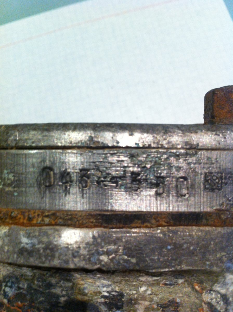

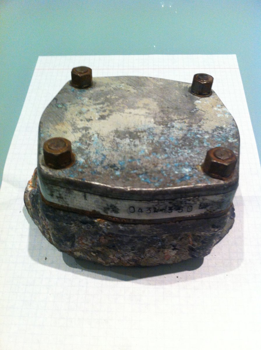

    043-350 номер мотора М-103 самолета СБ-2.
    Леонтій нравится это.

    Методист, в который раз благодарю Вас за определение! Подскажите, пожалуйста, можно ли по номеру двигателя определить экипаж самолета.

    Да, по номеру мотора можно определить экипаж. Но я бы посоветовал еще поработать на месте падения, найти дубли номеров
    мотора. У вас похоже найден фрагмент мотора с креплением для генератора, а самого генератора нет, это странно. Возможно мотор
    ремонтный. На таких моторах номера выбиваются во многих местах, будем надеяться, что вам повезет.

    Самолет Сб и номер мотора есть,а деталь с номером это часть картера с заглушкой под генератор,дело в том,что на Сб генератор только на одном моторе стоял,а на втором была заглушка
    nemoxxl и Леонтій нравится это.

    Все как то не было возможности посетить вышеописанное место, да и после посещения выкладывать то особо нечего. Единственная интересная находка - бирка с датой выпуска самолета, но к сожелению треснутая пополам. Как и раньше основу находок составляют куски дюралевой обшивки, разорвавшиеся патроны и звенья ленты с БК, а так же другие различные кусочки трубочек, медных проводов, болтики. Благодаря знакомому священнику, с близлежащего села, который производил опрос прихожан и старожилов, кое что еще удалось установить. Прыгал точно один(Шандула В.Н.), который в последствии был спрятан месными от немцев, а вот о других членах экипажа никто ничего не знает. Проверил по братских могилах, во всей округе, таковых тоже нет. Конечно, обнаружилось несколько небольших фрагментов косточек, но они слишком маленькие, и пока не обнаружатся более крупные части, что либо утверждать сложно(косточки до определения будут находится в храме). Так же точно известно, что самолет горел, а уцелевшие от него после падения и пожара части, после войны, были разтянуты месным населением на хозяйственные нужды. Ну и на последок, выложу фото бирки.
    Подскажите, пожалуйста, если я правильно понял, бирка с радиатора? Народный комиссариат авиационной промышленности СССР и все остальное по бирке понятно, кроме номера завода - 34 (Московский авиационный завод?).
