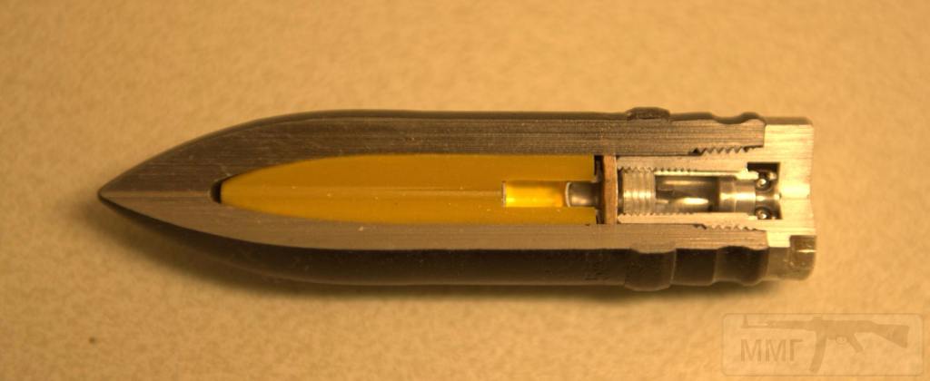

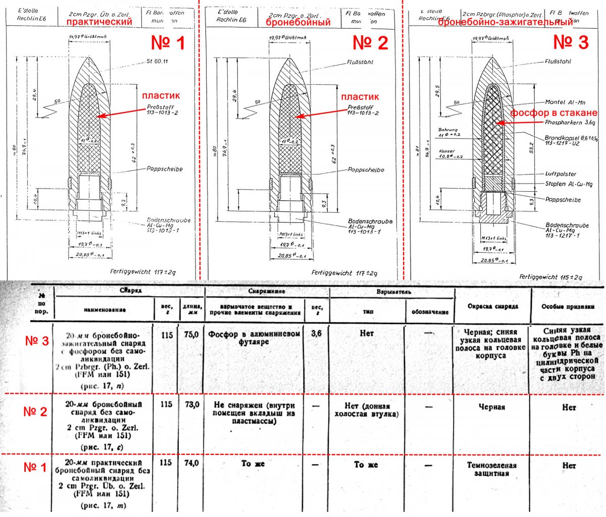

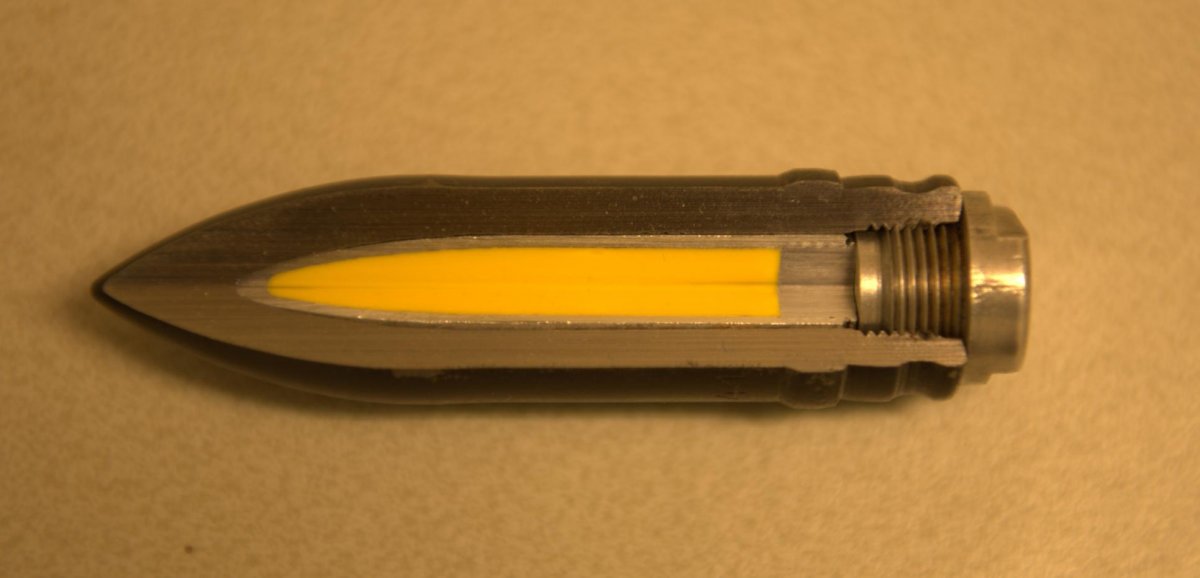

  11. Дервиш
    Дервиш General-major
    5.428
    Не взрыватель (уже хорошо!). Один из трех вариантов. Исходить надо из "худшего". №3 на рисунках
