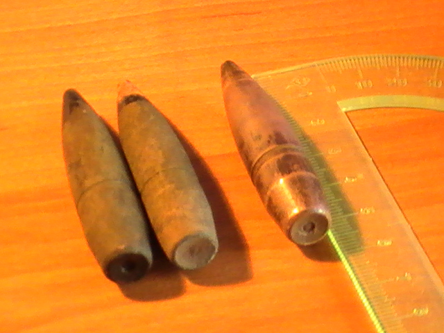

    2 INVEST_R 7.62 А будте так любезны, пули BMG с маркировкой красно-черный носик покажите... ;)

    Правильно, чтобы не повредить канал ствола стальная оболочка пули плакируется томпаком, латунируется, покрывается цинком и т. д. , но называется она (оболочка) всё равно - стальная, так как основной металл - сталь, а толщина покрытия составляет лишь несколько микрон.

    Согласен, называется стальная. Но фактически покрытие (оболочка) пули есть...

    Мы не просто не поняли друг друга, а говорим на разных языках. Давайте не будем применять суржик, если можем пользоваться стандартными терминами, и прекрасно понимать друг друга.
    Оболочка может быть из самых разных материалов - мельхиоровая, томпаковая, стальная, стальная плакированная томпаком, стальная покрытая мельхиором, никелем, латунью, цинком и т.д. и т.п. Ее (оболочки) может не быть вообще, наконец. Но определяющим материалом оболочки всегда указывается тот, которого больше. Такая практика существует как на пост-советском пространстве, так и у буржуев. Зачем придумывать новые правила?
    В данном случае мы рассматривали два возможных варианта оперативной идентификации пули:
    - если оболочка стальная плакированная томпаком, то это пуля ДШК.
    - если оболочка томпаковая, то это пуля .50 Браунинг.
    В принципе, очевидно, что пуля американская, но я думал, с помощью материала оболочки, уйти от неизбежных споров по схеме "верю-не верю", "знаю -не знаю". Я ошибался...:mad:

    Вы забыли про про маркировку. У пиндософф не было маркировки красно-черной головки пули, черная да, красная да. Но не красно-черная ;) красно-черная это типиная советская БЗ.

    Что-то тема разтянулась... Скажу проще, если головка пули красно-черная это ДШК, если другой цвет то BMG. ИМХО.

    50 BMG.:)

    2 Ditmar. Я конечно всё понимаю... Но извинитие зачем весь этот красно-чёрный/чёрно-красный "сыр-бор", если у топикстартера на фотографиях нет ни одной пули с чёрно-красной маркировкой???
    2 all. парни в данном случае особых проблем в поре нет. Но есть некая подмена терминов. И поддерживая Трёшкина хочу сказать что надо придерживаться хоть каких-то официальных обозначений.
    Камрад Ditmar упорно называет стальную оболочку стальной пулей. Нет стальных пуль. Есть стальные оболочки. Вот и всё... И в силу различных факторов стальная оболочка покрывается слоем различного защитного покрытия...
    В данном случае первейшим определителем принадлежности пули к американской является как раз нестальная оболочка пули, которая с течением времени прокржавела бы в нескольких местах... Об это Трёшкин в своём первом сообщении и отписал... Думал будет как лучше, а оказалось.... :)
    Далее.. Нос на пулях ЧЁРНЫЙ!!!! Нет там красно-чёрного!!! Ну нету!!!!!!!

    Да!!!! НОНСЕНС! Нет стальных пуль! Есть стальные оболочки пуль! И есть стальные сердечники пуль!
    Упоминавшиеся ранее 20мм калибры в расчёт не берём... там другие принципы конструкции метательных элементов.
    Тут же мы обсуждаем стрелковку...
    По фотографиям двух пуль. Спутать ДШК с Браунингом сложно! Потому что у них слишком разные размерные пропорции: оживальной части, ведущей части и конической хвостовой части.... И, как видно, по Вашей фотке у ДШК расстояние от каннелюры до вершины пули , мягка говоря, отличается от "браунинговской"....

    Слава богу - вы всё же согласились с полудюжиной авторов, написавших это в самом начале! :)

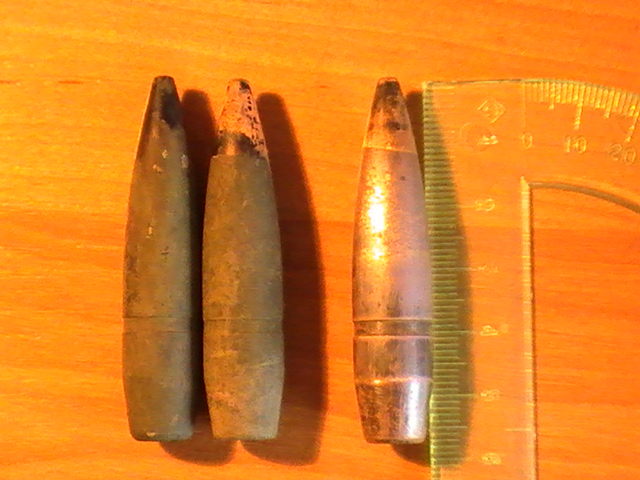

  19. Sweep
    Sweep Schütze
    Клин МО Россия
    вот сегодня еще сфоткал
