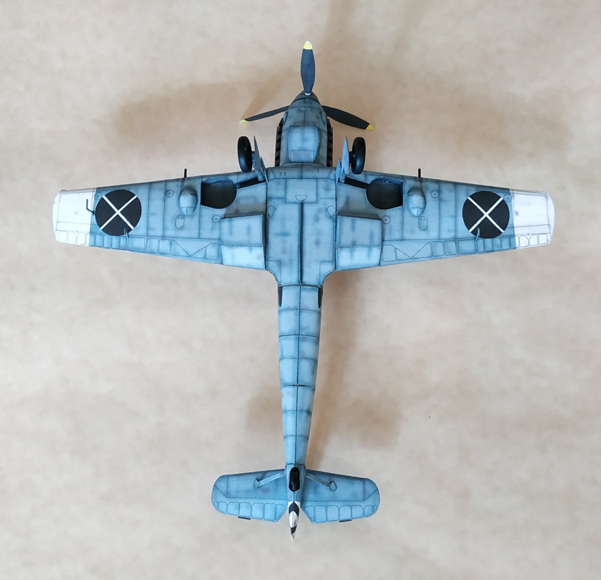

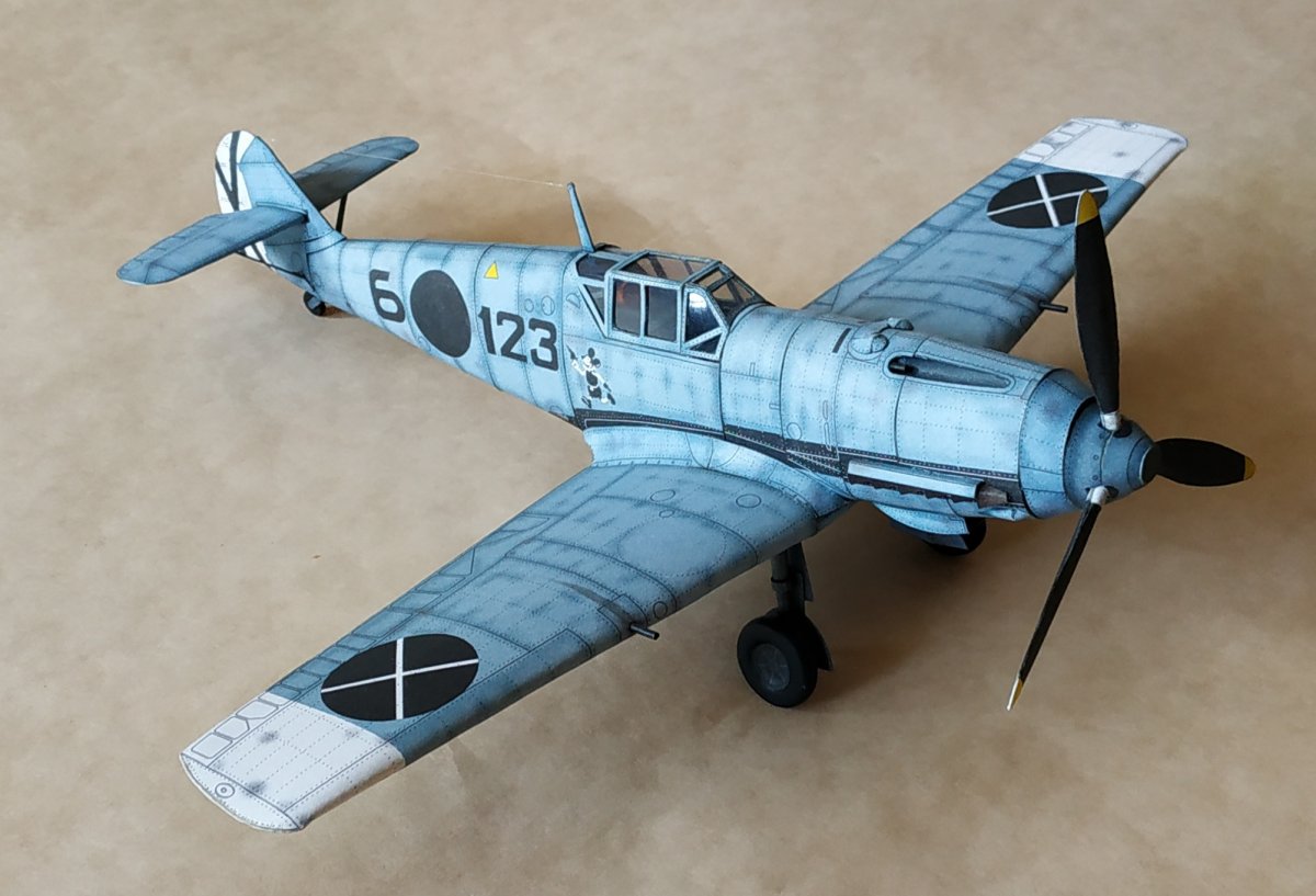

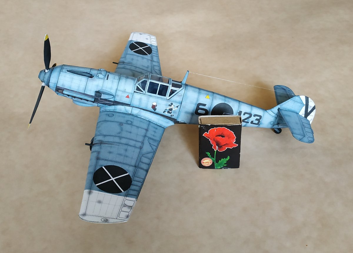

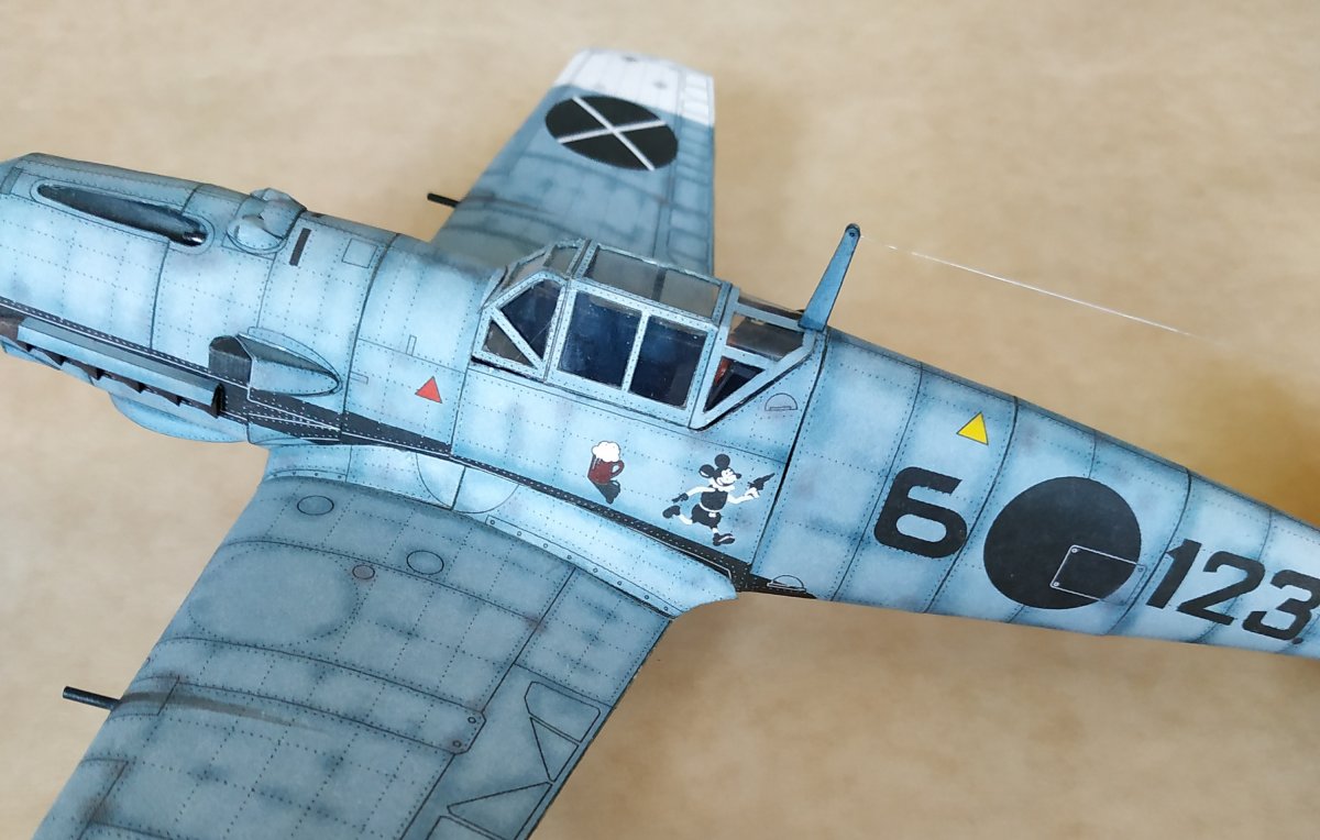

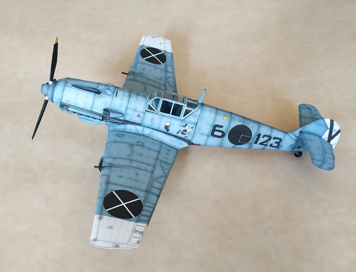

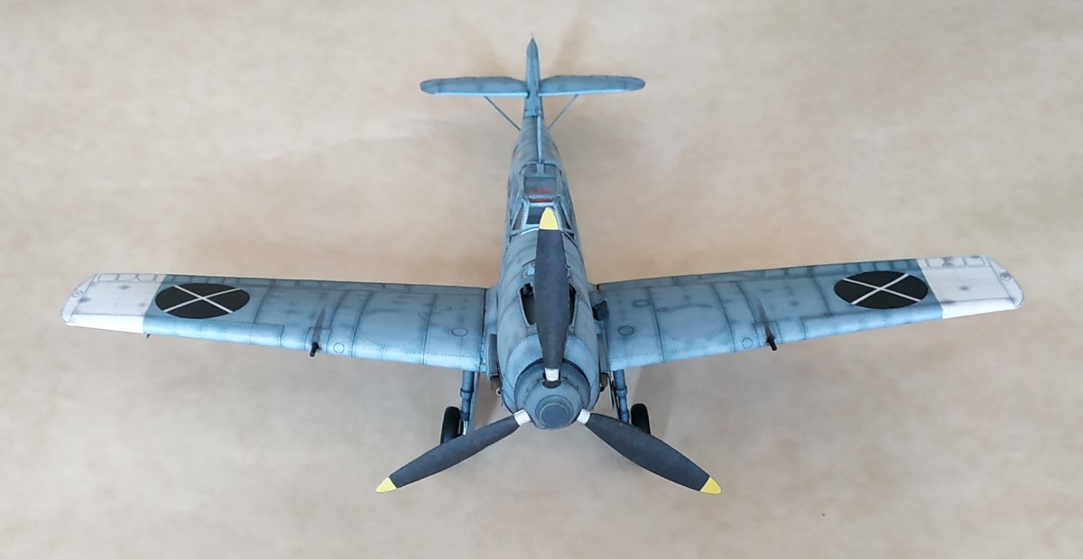

    Приветствую вас друзья. Уже несколько лет увлечён сборкой моделей самолётов из картона. Покажу некоторые собранные мною модели. Мессершмитт bf-109 от украинского издательства " Три крапки"
    KADDETT, Андрей монке, YVS та 9 іншим подобається це.

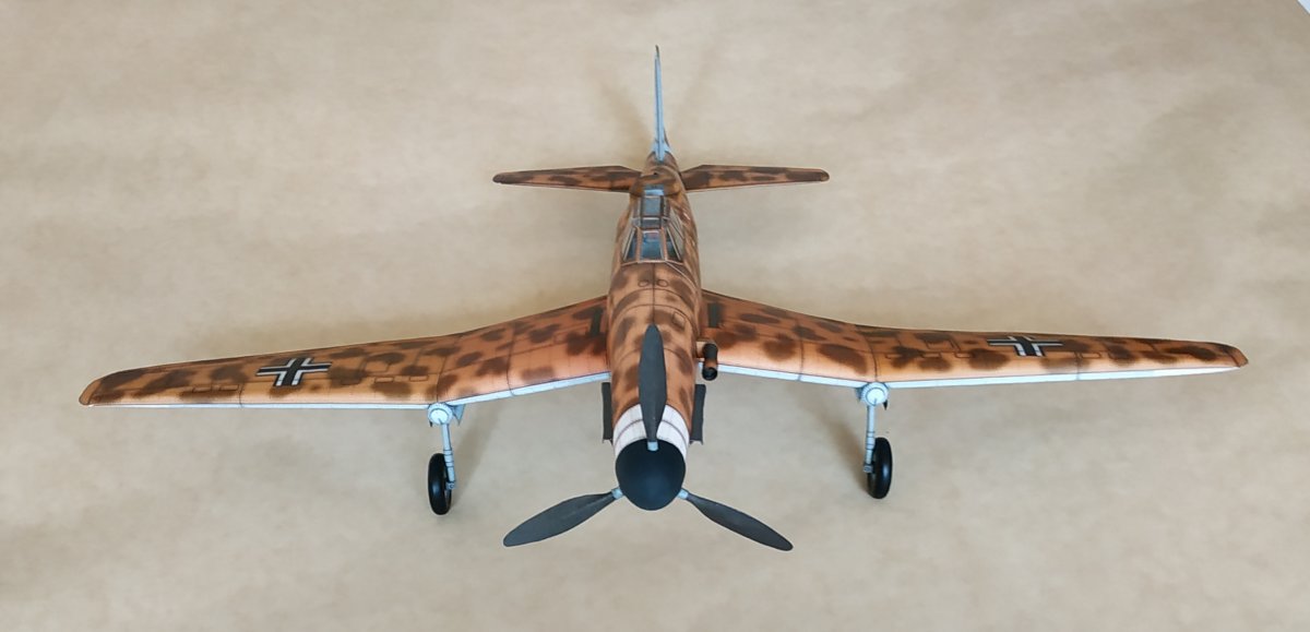

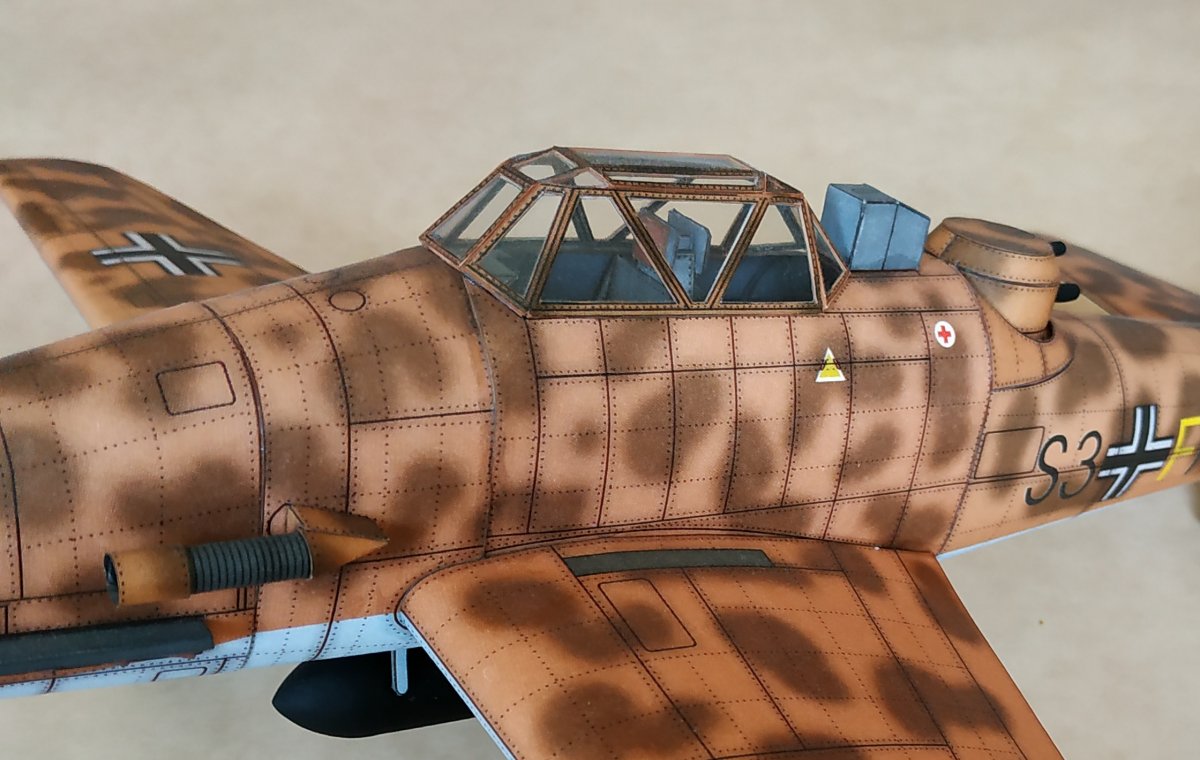

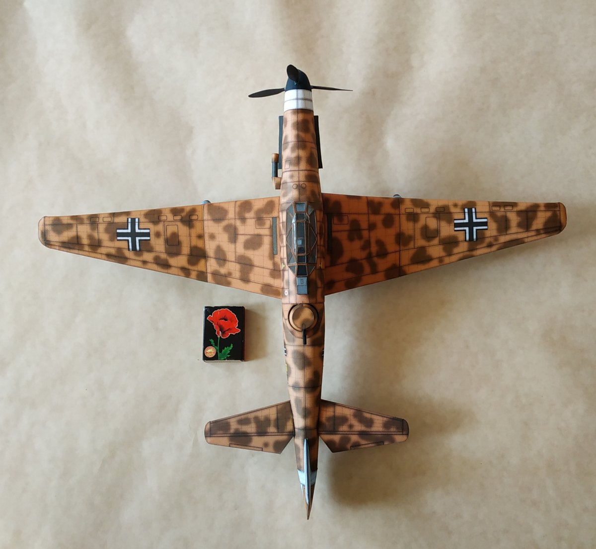

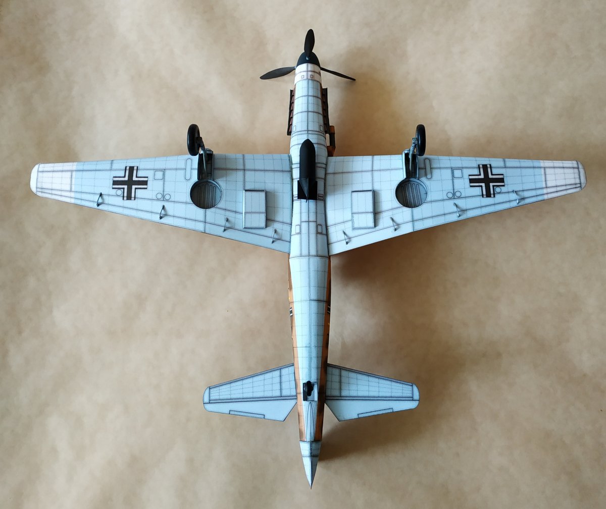

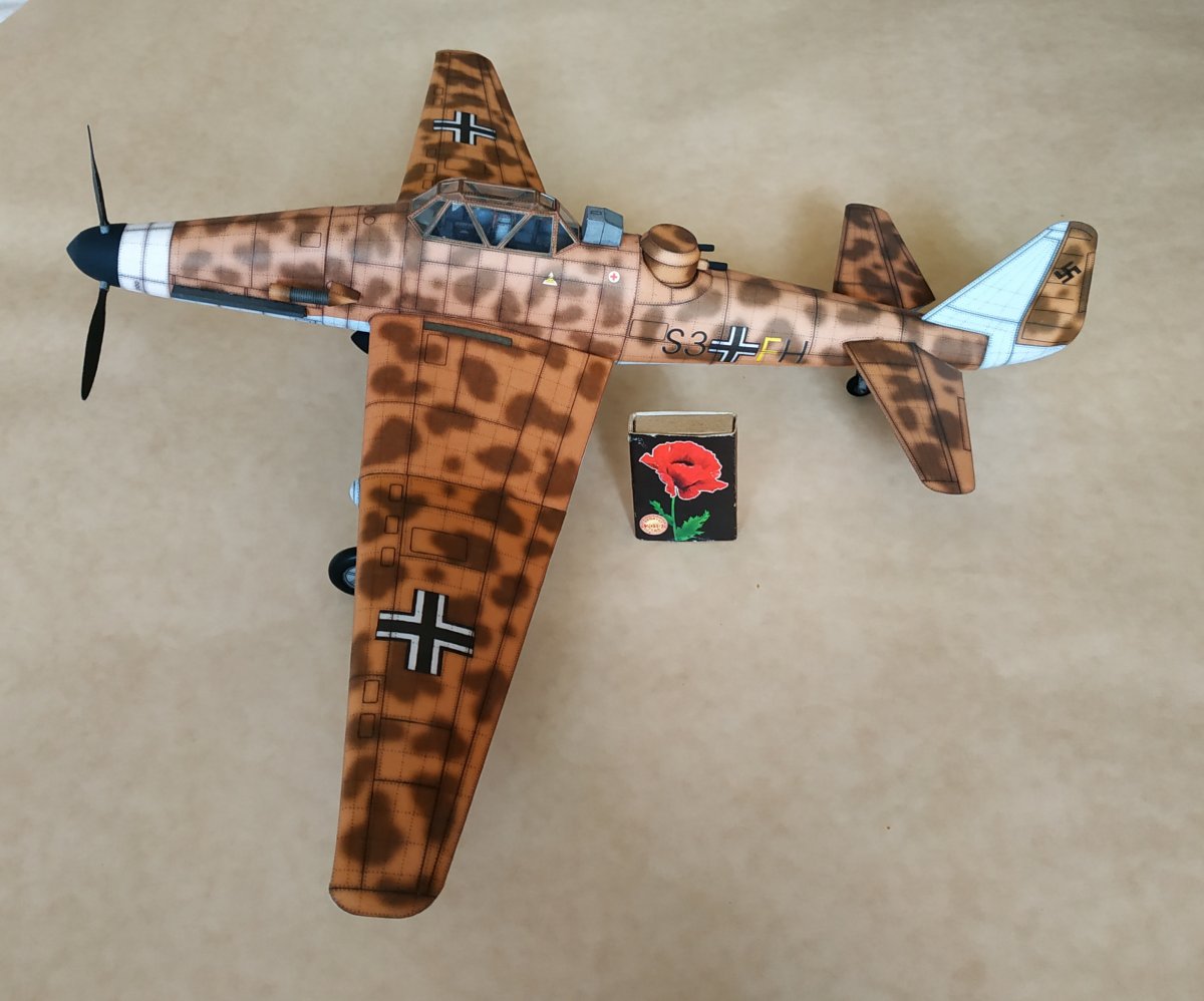

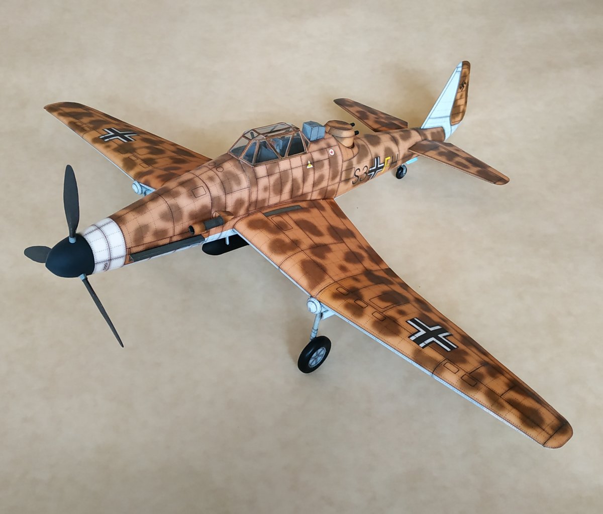

    Проект пикирующего бомбардировщика ju-187 , издательства "Три крапки".

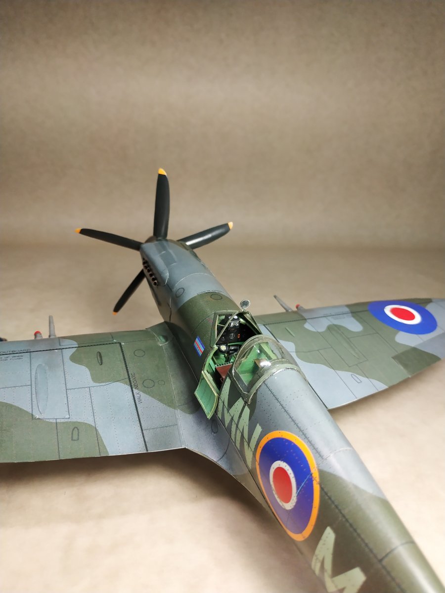

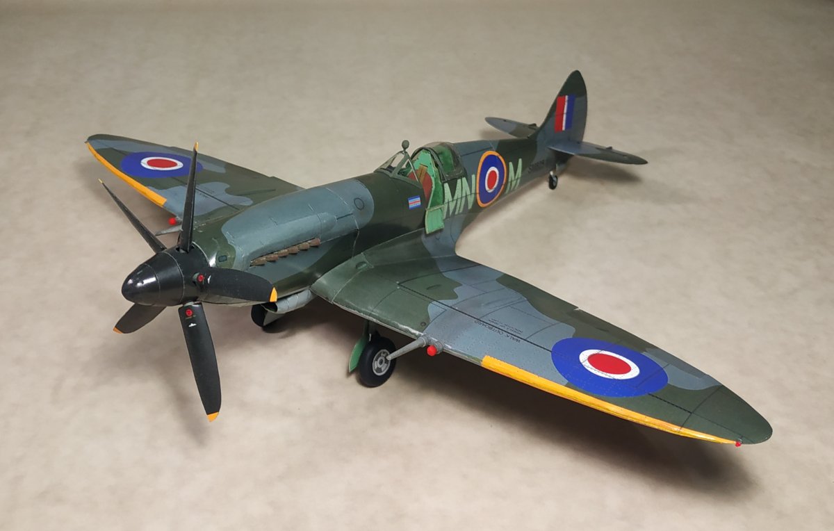

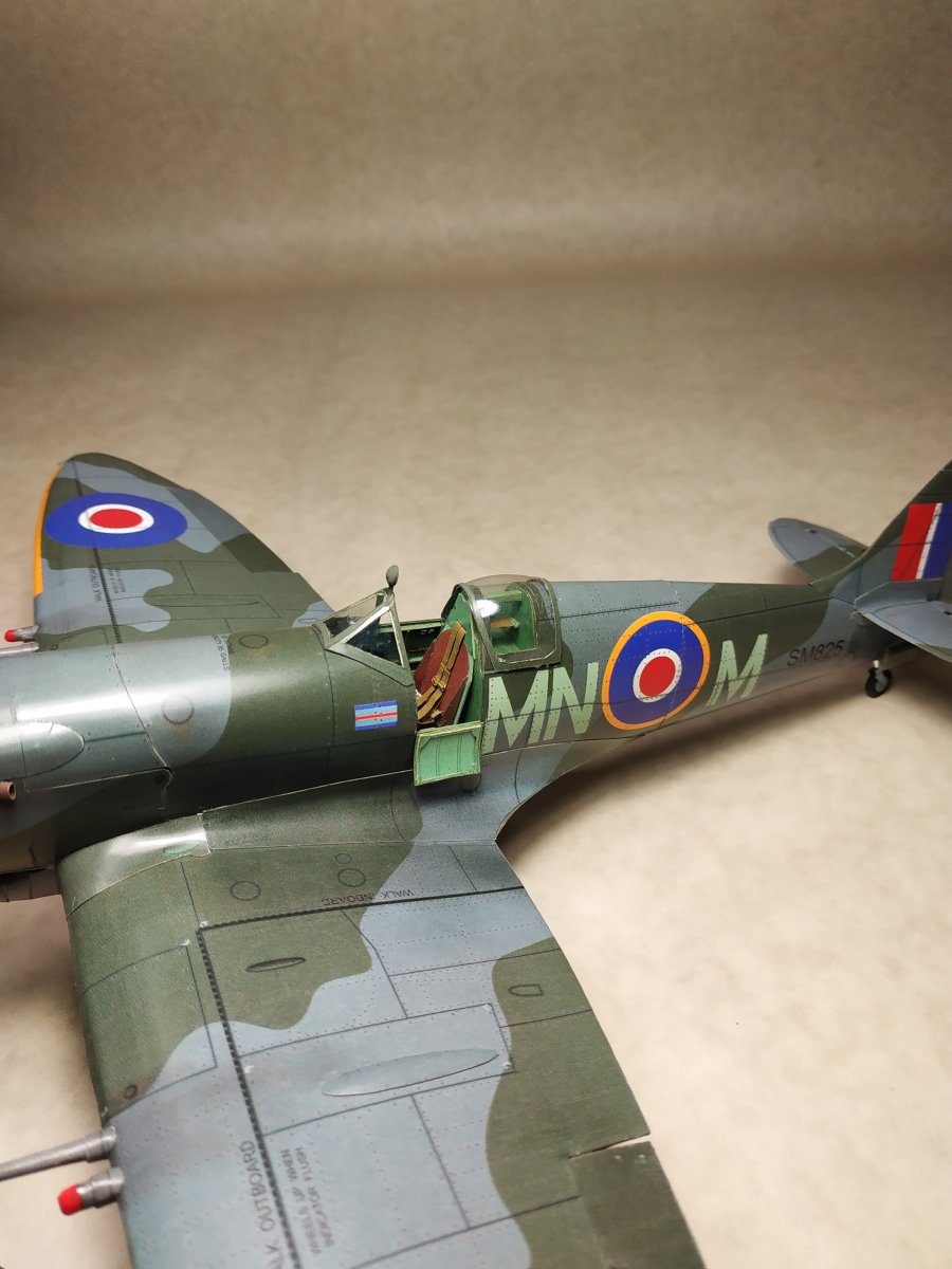

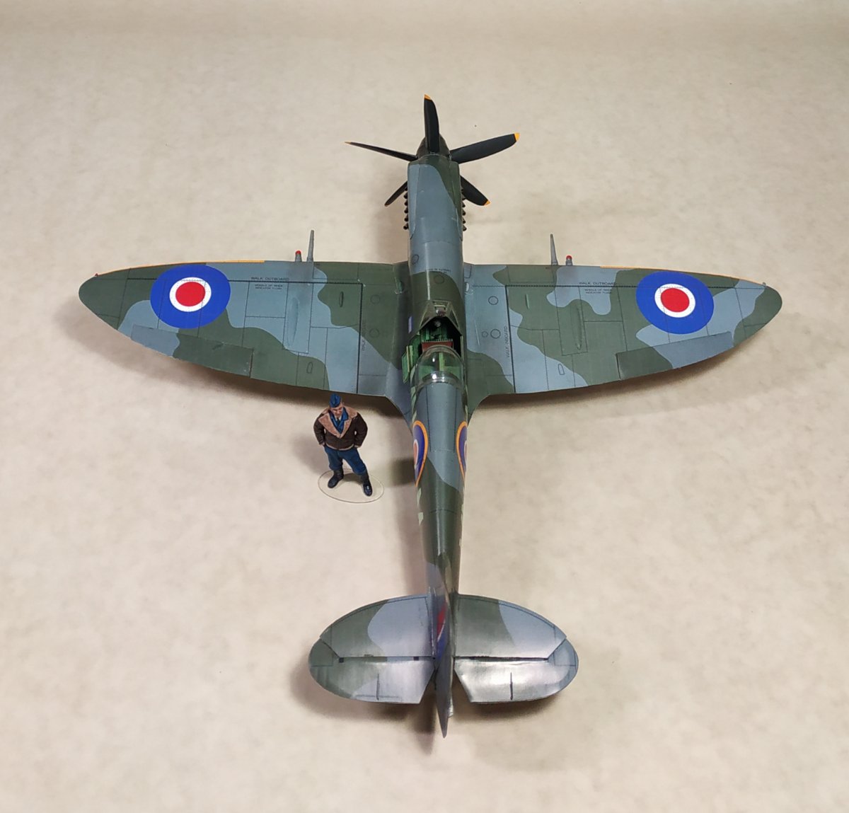

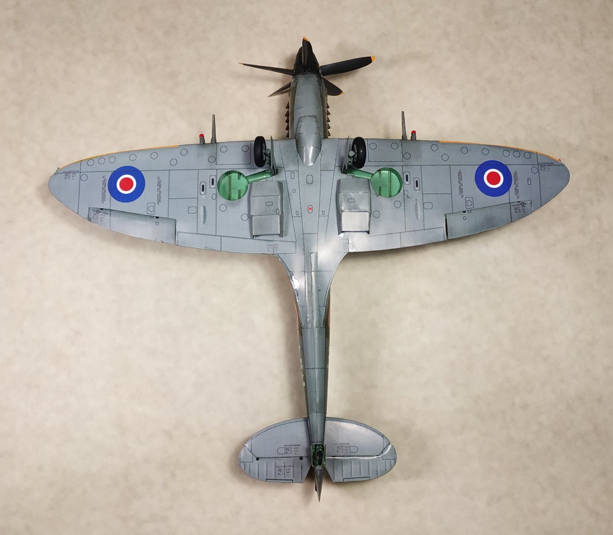

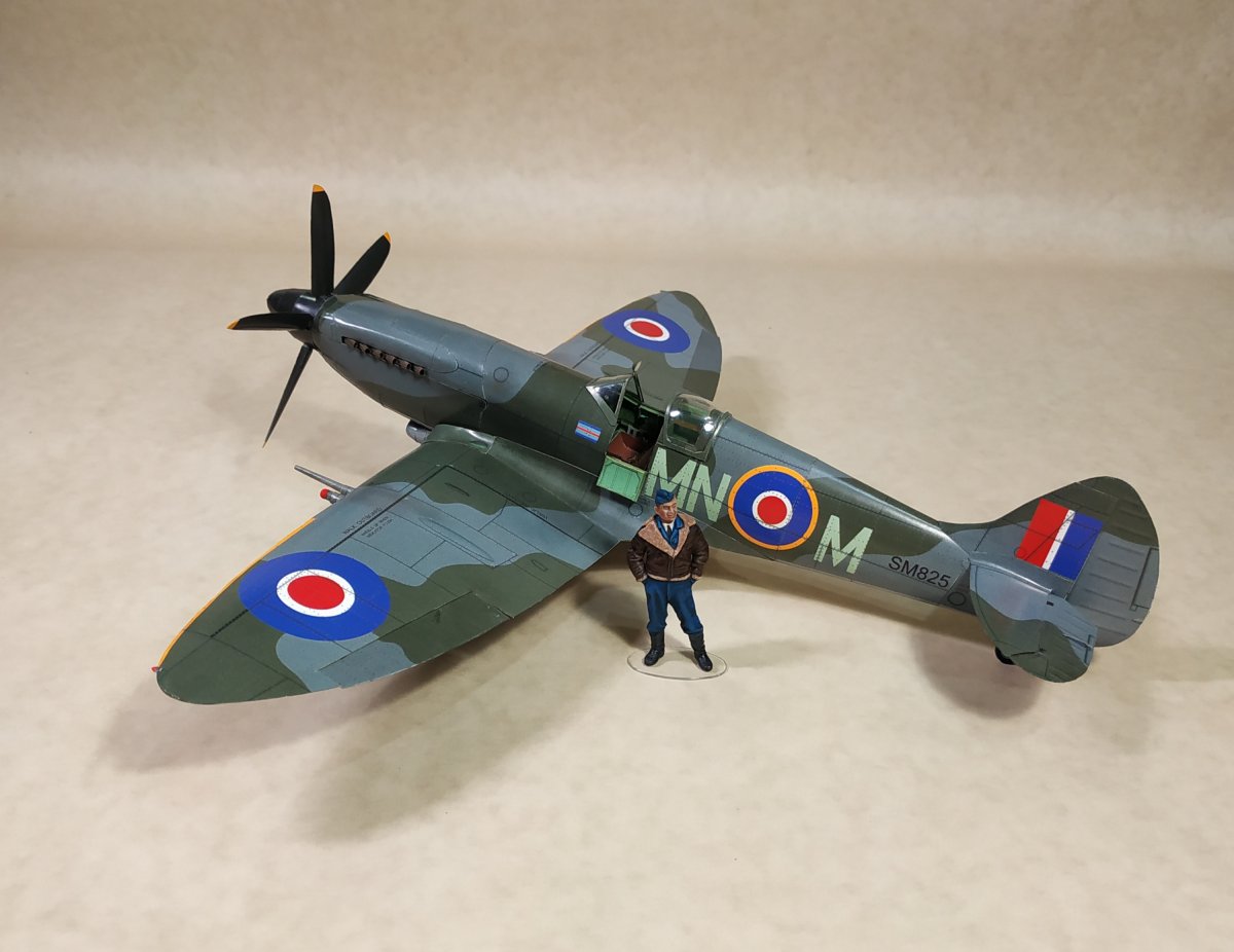

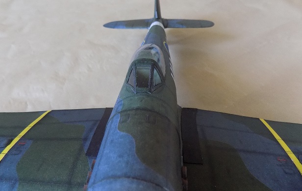

    Спитфайр Мк-14 , от украинского издательства Yg-model .
    KADDETT, Yako, YVS та 9 іншим подобається це.
  5. ДеНик
    ДеНик Leutnant
    1.576
    Планета Земля

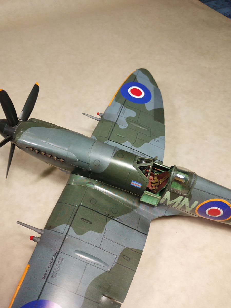

    Хороши. Чем покрывали (красили) винт на Спитфайре? Эксплуатационные следы, "везеринг" Ваш или заложен в выкройки?
    gheka та Otryta подобається це.
  6. PABLOV
    PABLOV Obergefreiter
    75
    Харьков
    Спитфайр отпечатан на глянцевой бумаге , ничего лаком не покрывал. Следы эксплуатации были заложены автором модели.
    KADDETT, valerka, gheka та 2 іншим подобається це.

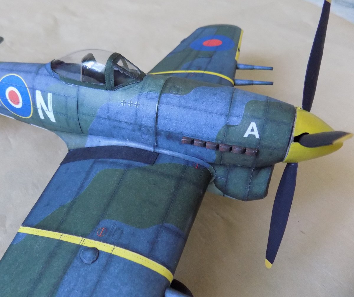

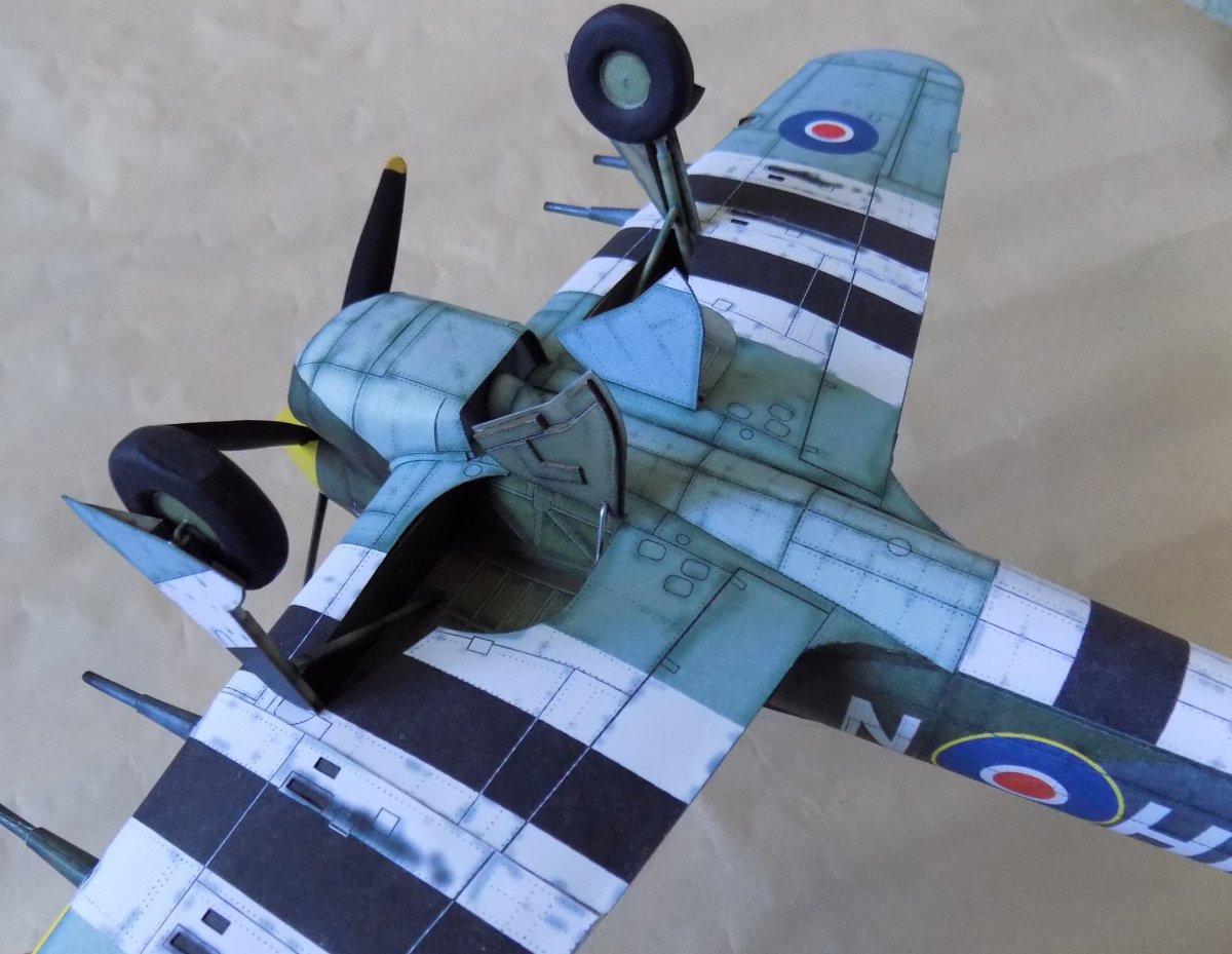

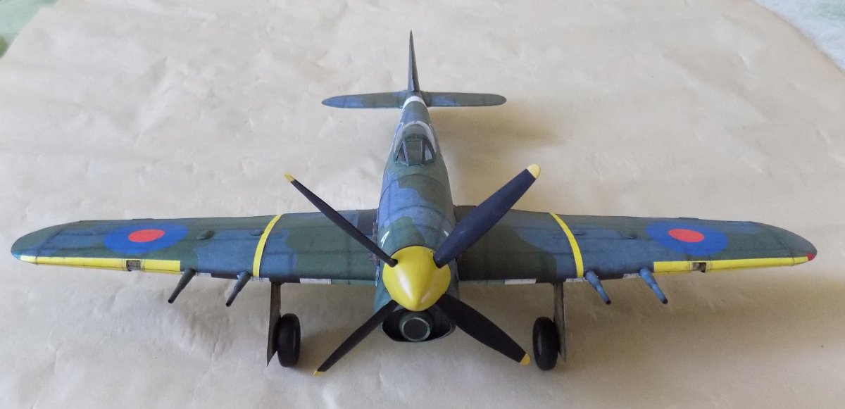

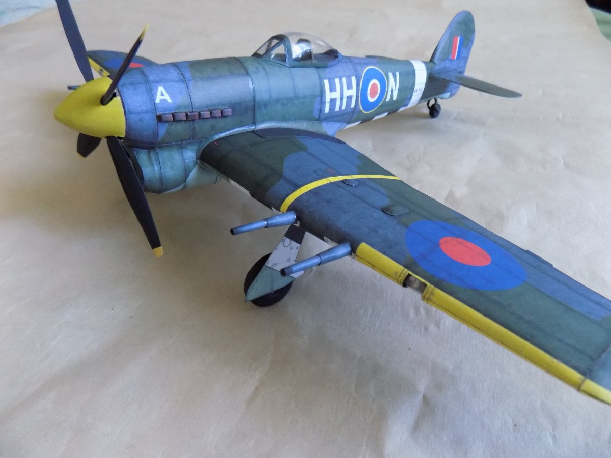

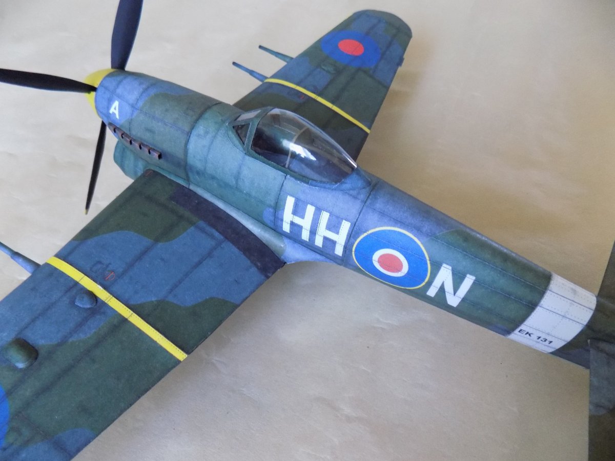

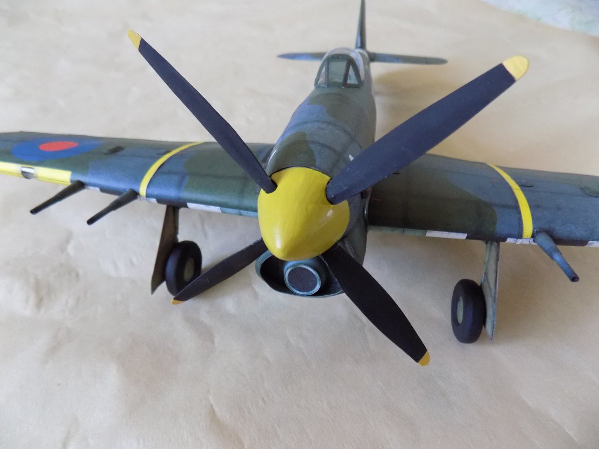

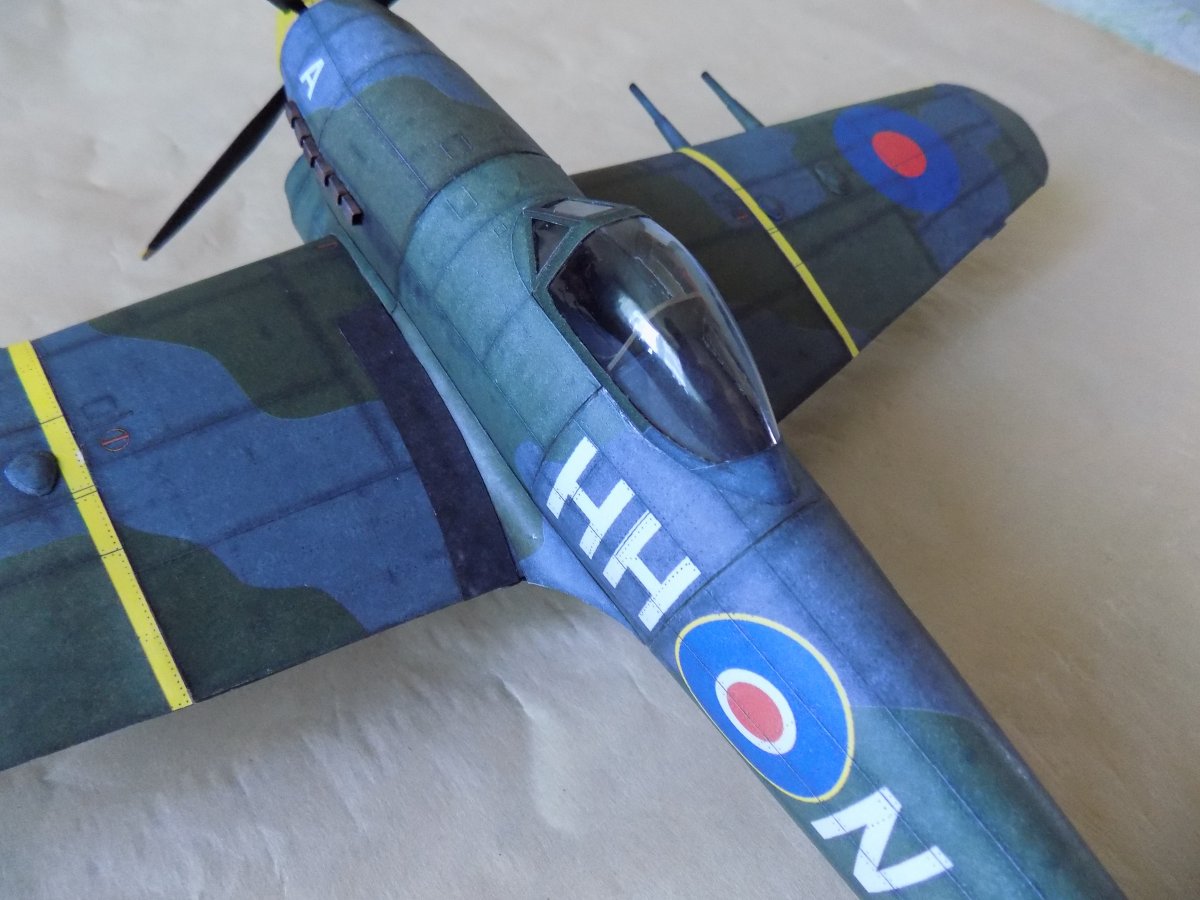

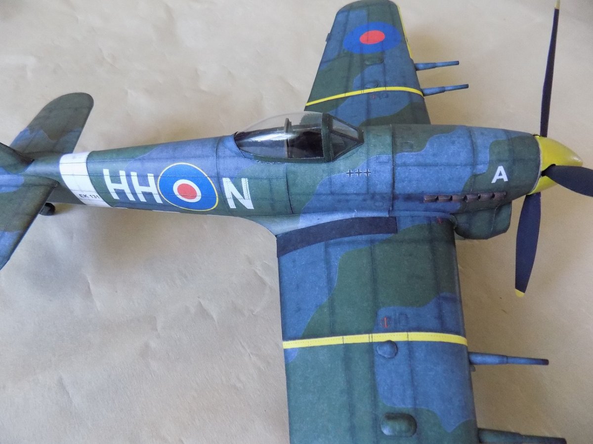

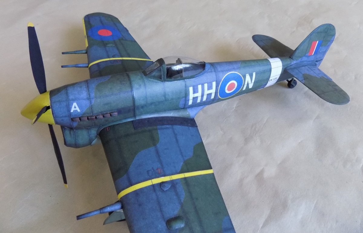

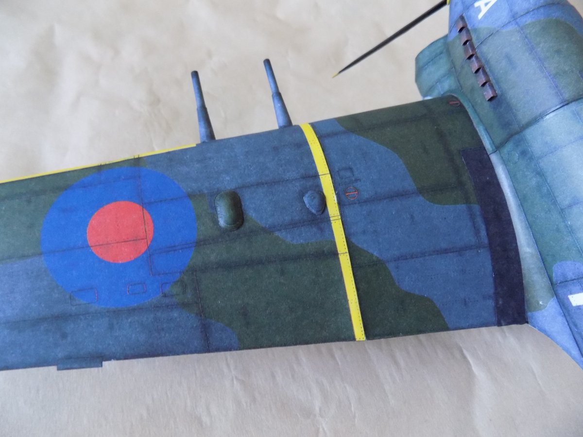

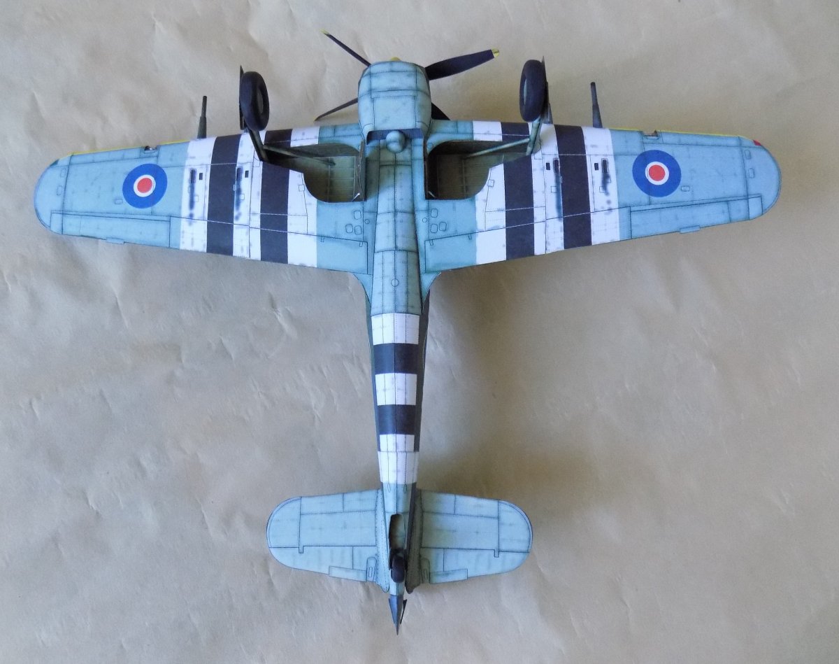

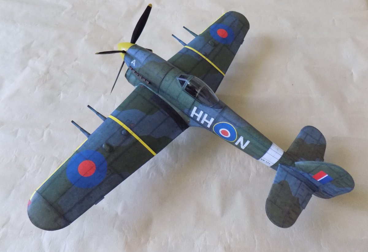

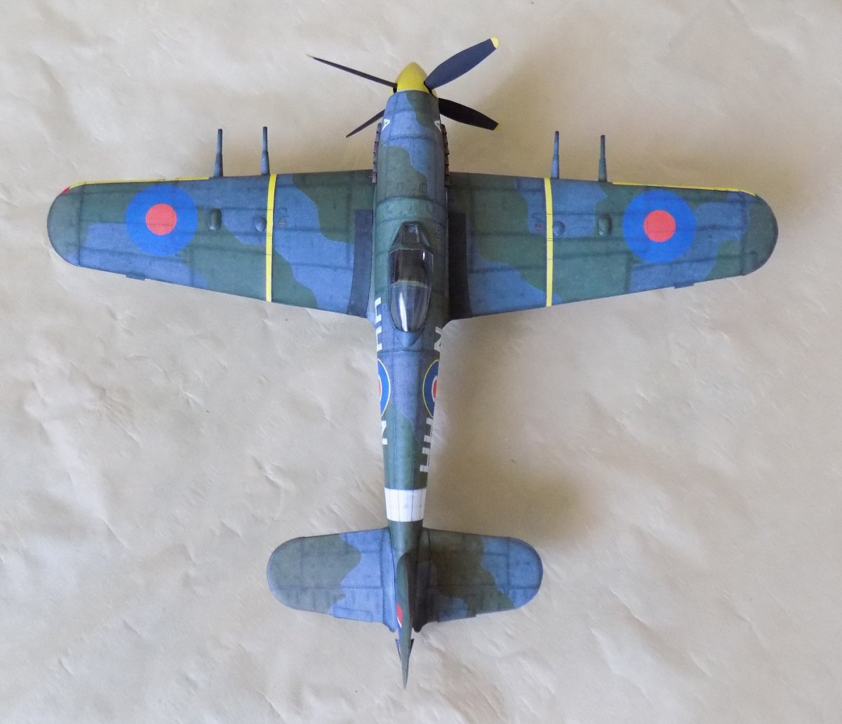

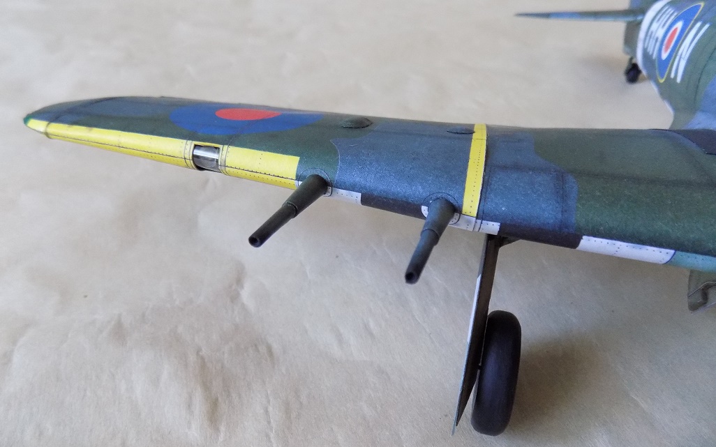

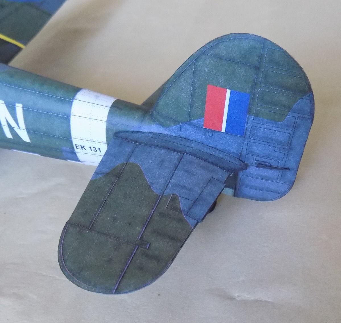

    Модель английского истребителя Хаукер "Тайфун" , издание "Три крапки"
    KADDETT, Ми-6, YVS та 8 іншим подобається це.

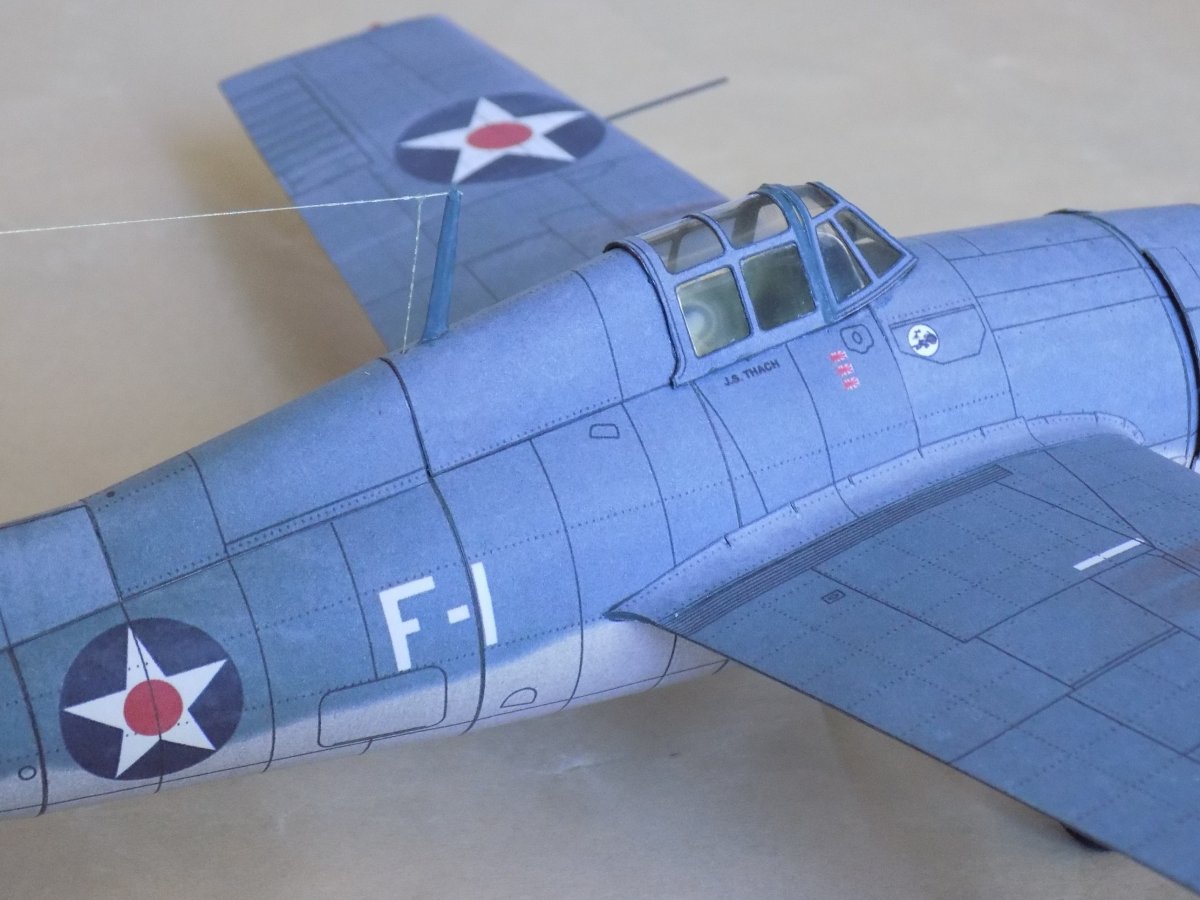

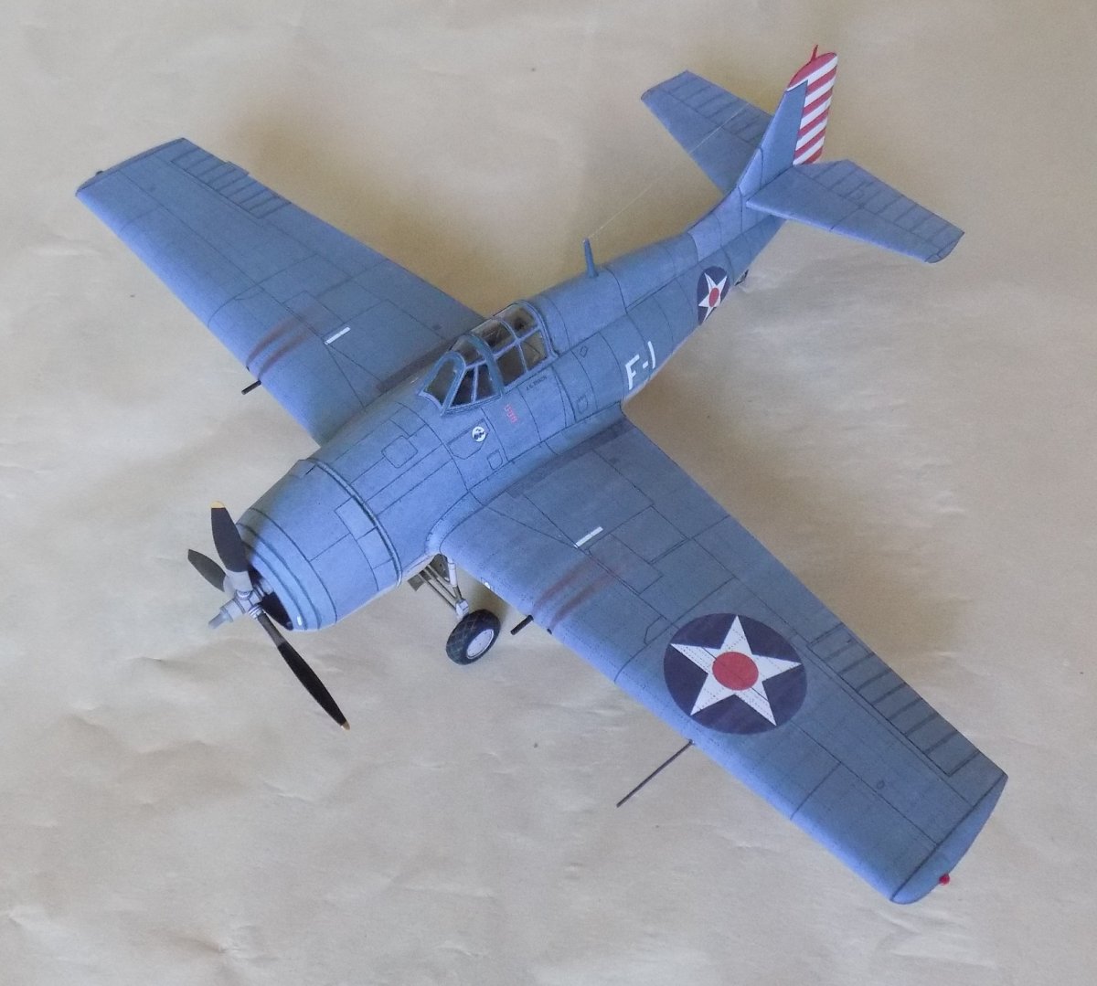

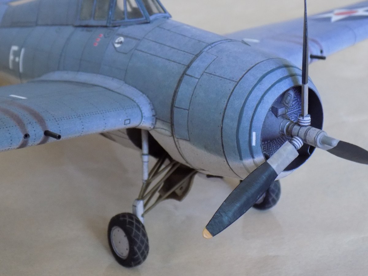

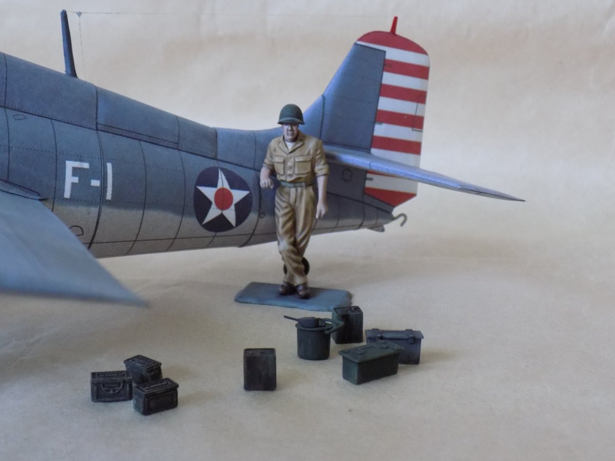

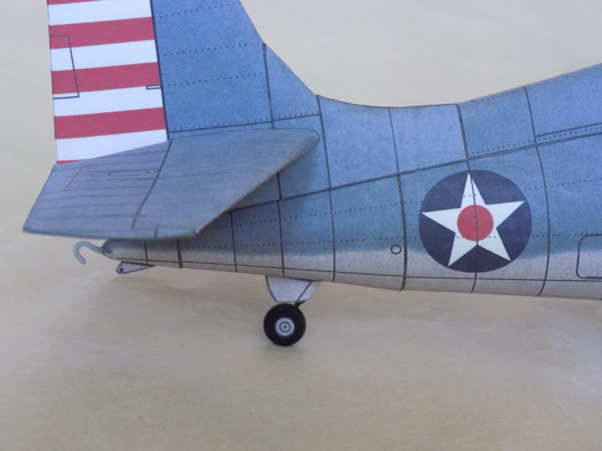

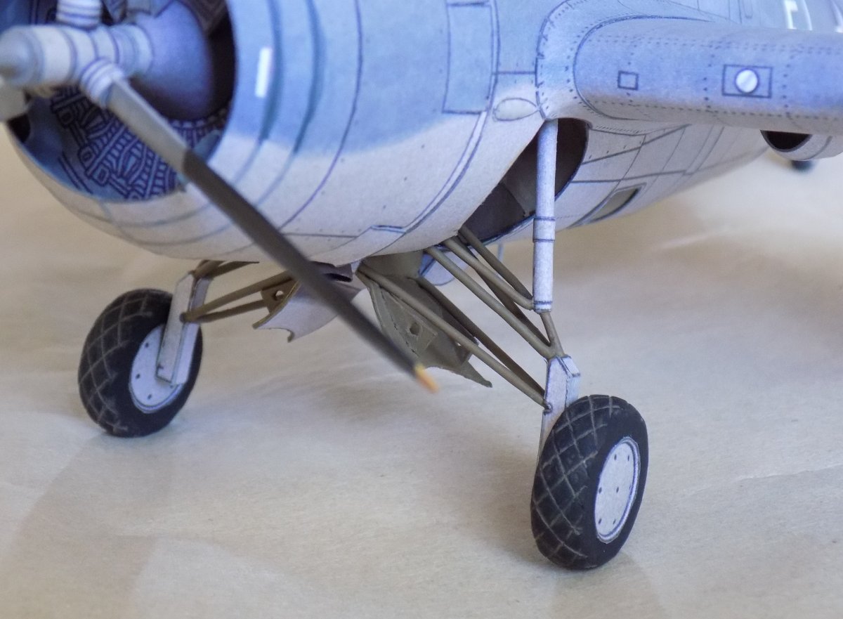

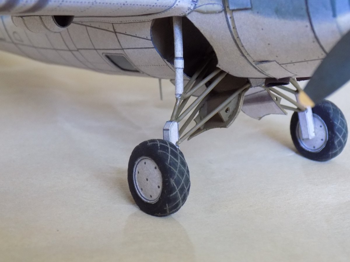

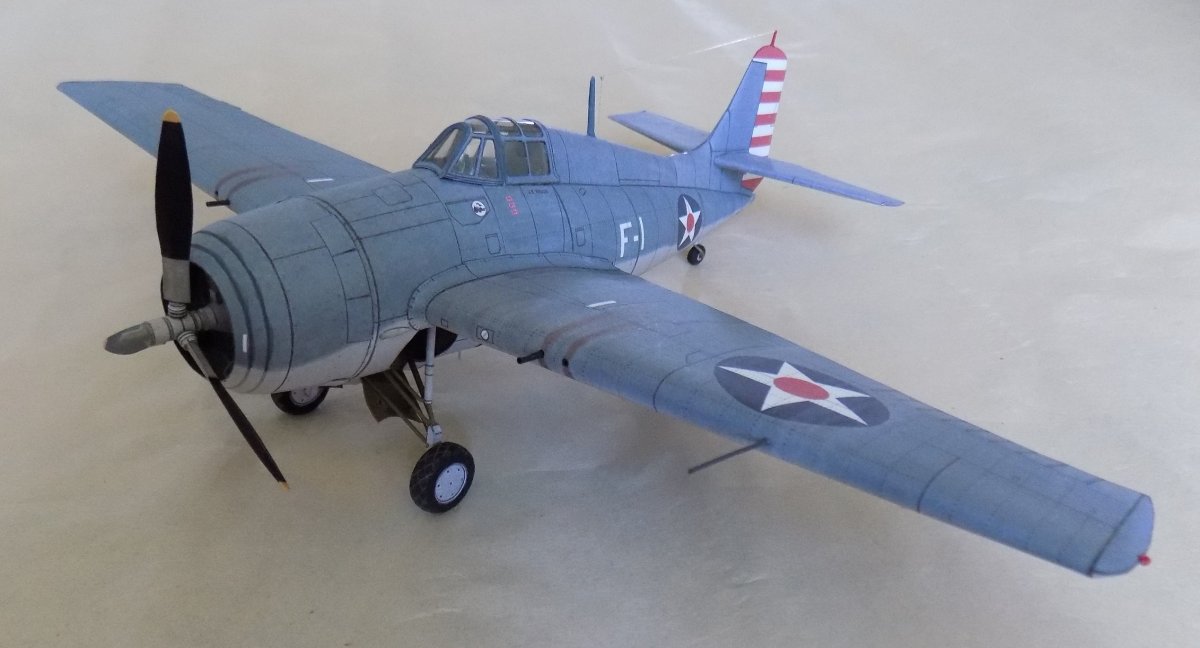

    Американский палубный истребитель Грумман " Валдкэт" , польского издания .

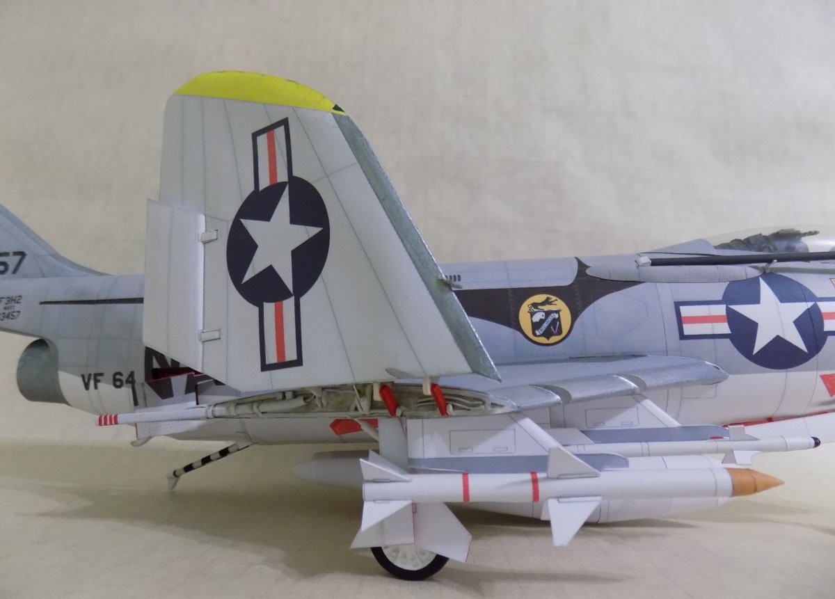

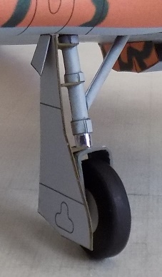

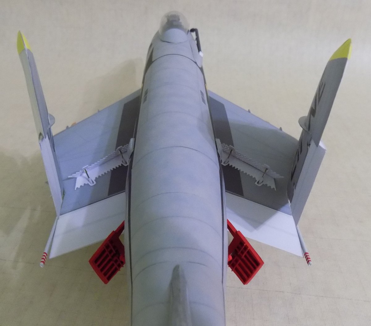

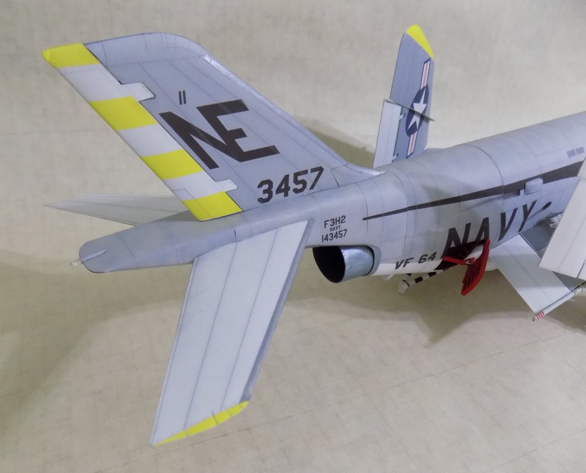

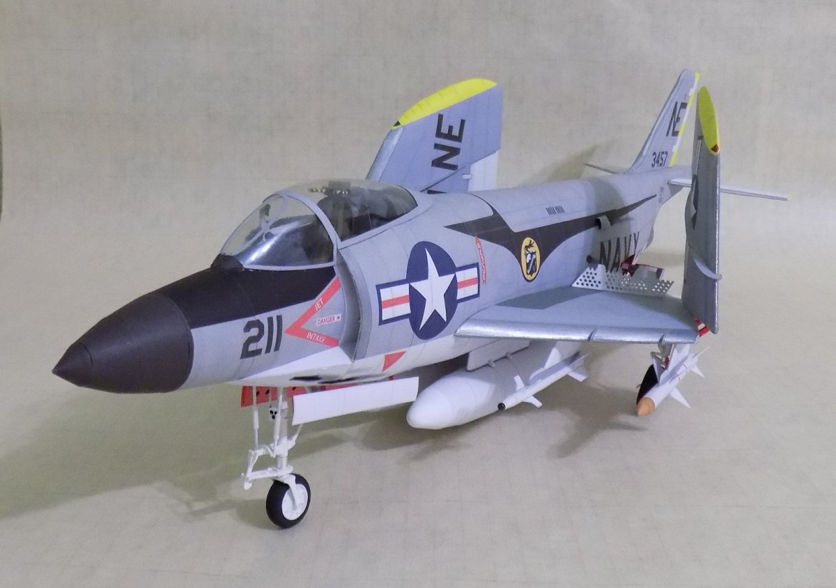

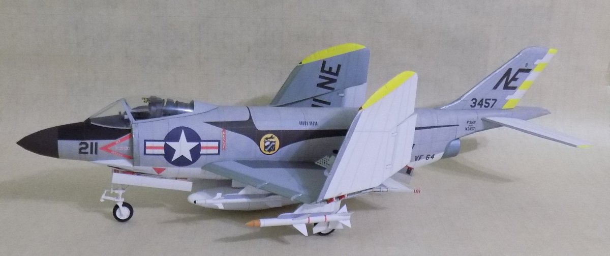

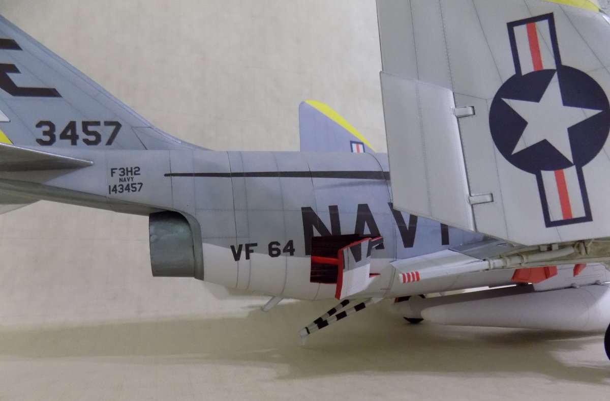

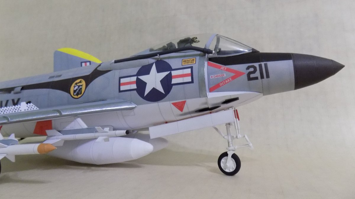

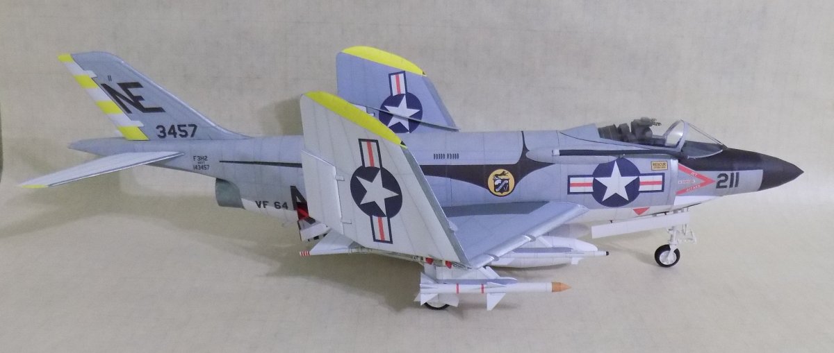

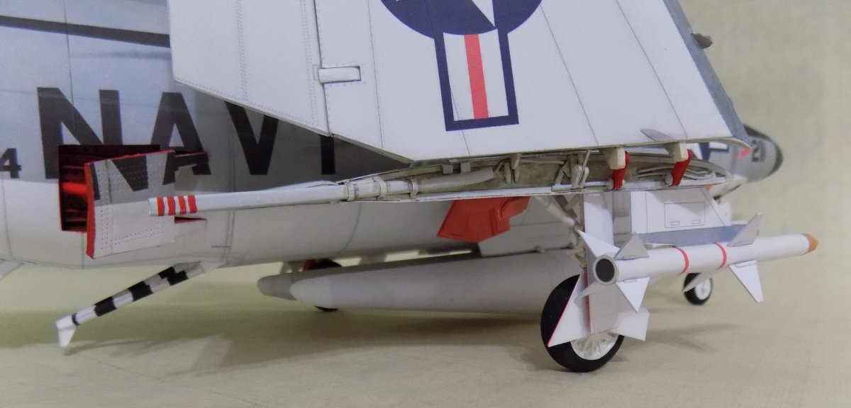

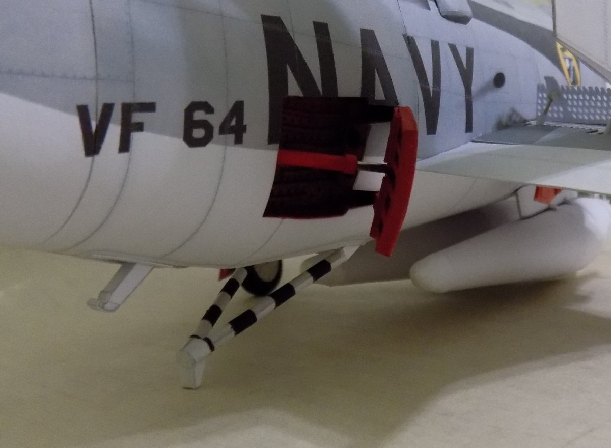

    Американский палубный истребитель McDonell F-3H " Демон" , украинского издательства YG- model. Механизация крыла , стойки шасси , пневматики , тормозные щитки , ниши - всё это сделано с нуля.
    KADDETT, YVS, gantz та 7 іншим подобається це.

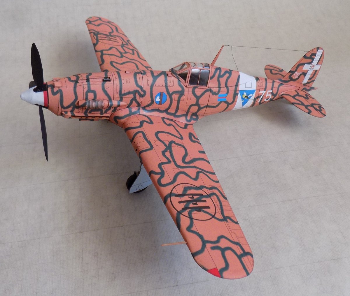

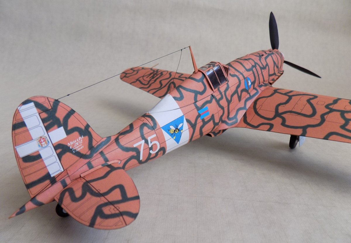

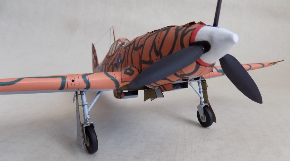

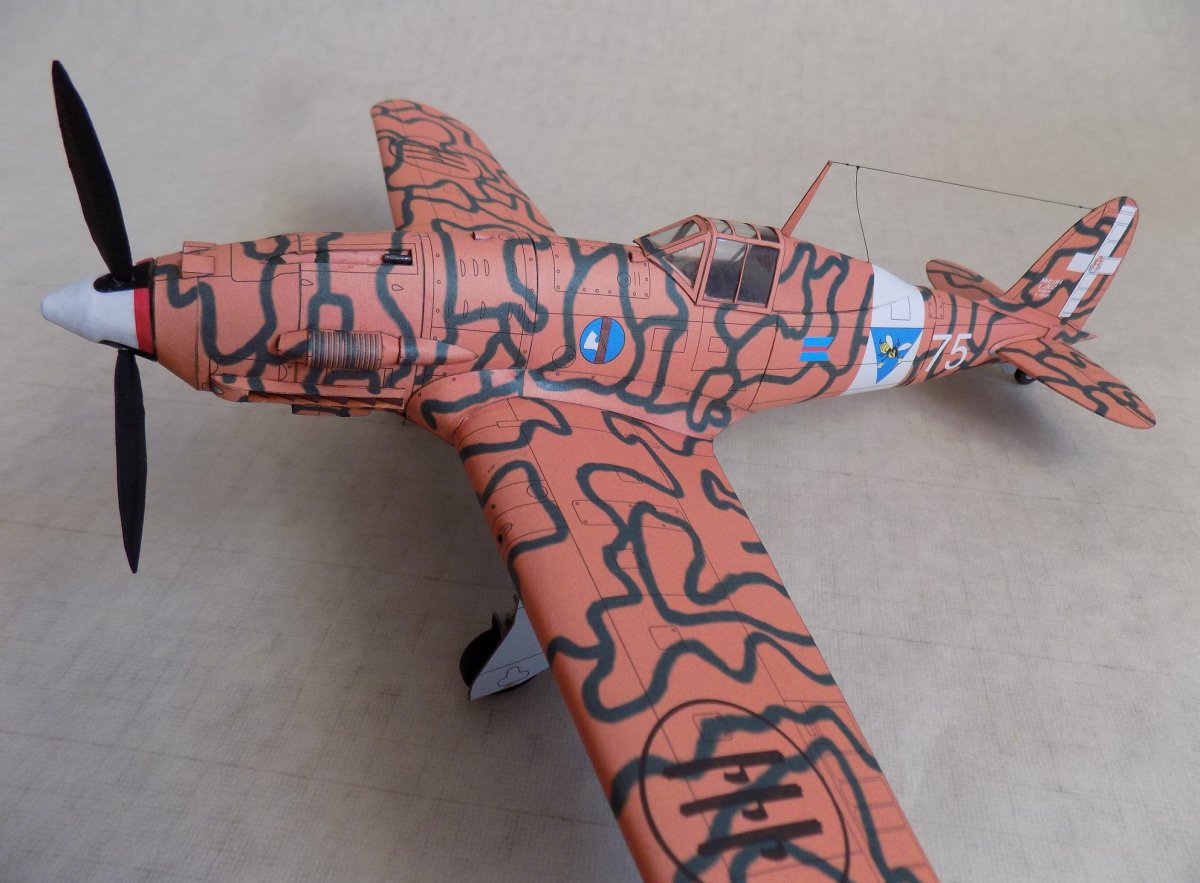

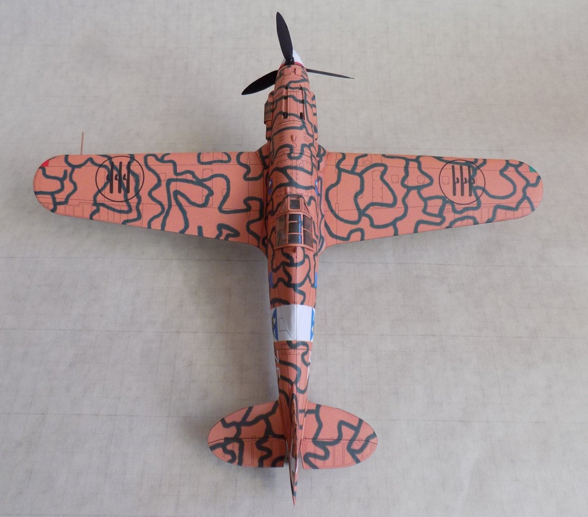

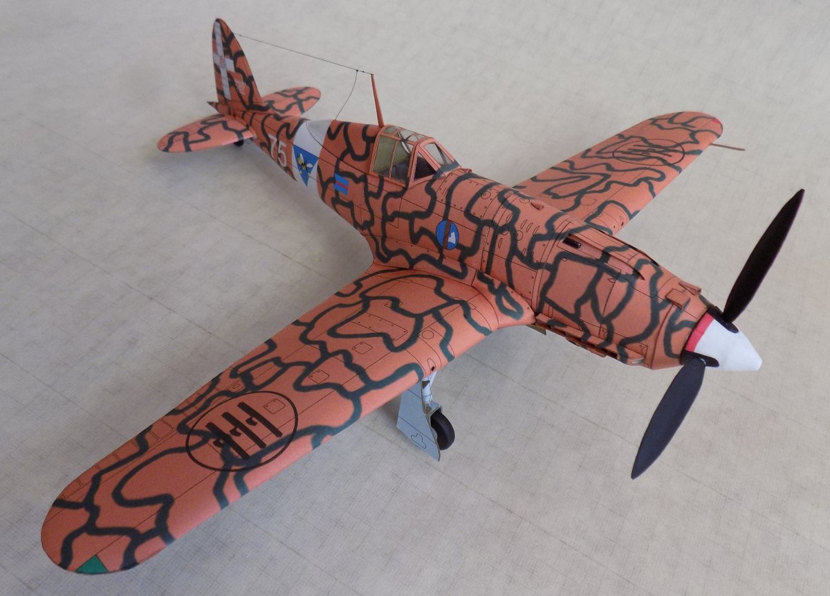

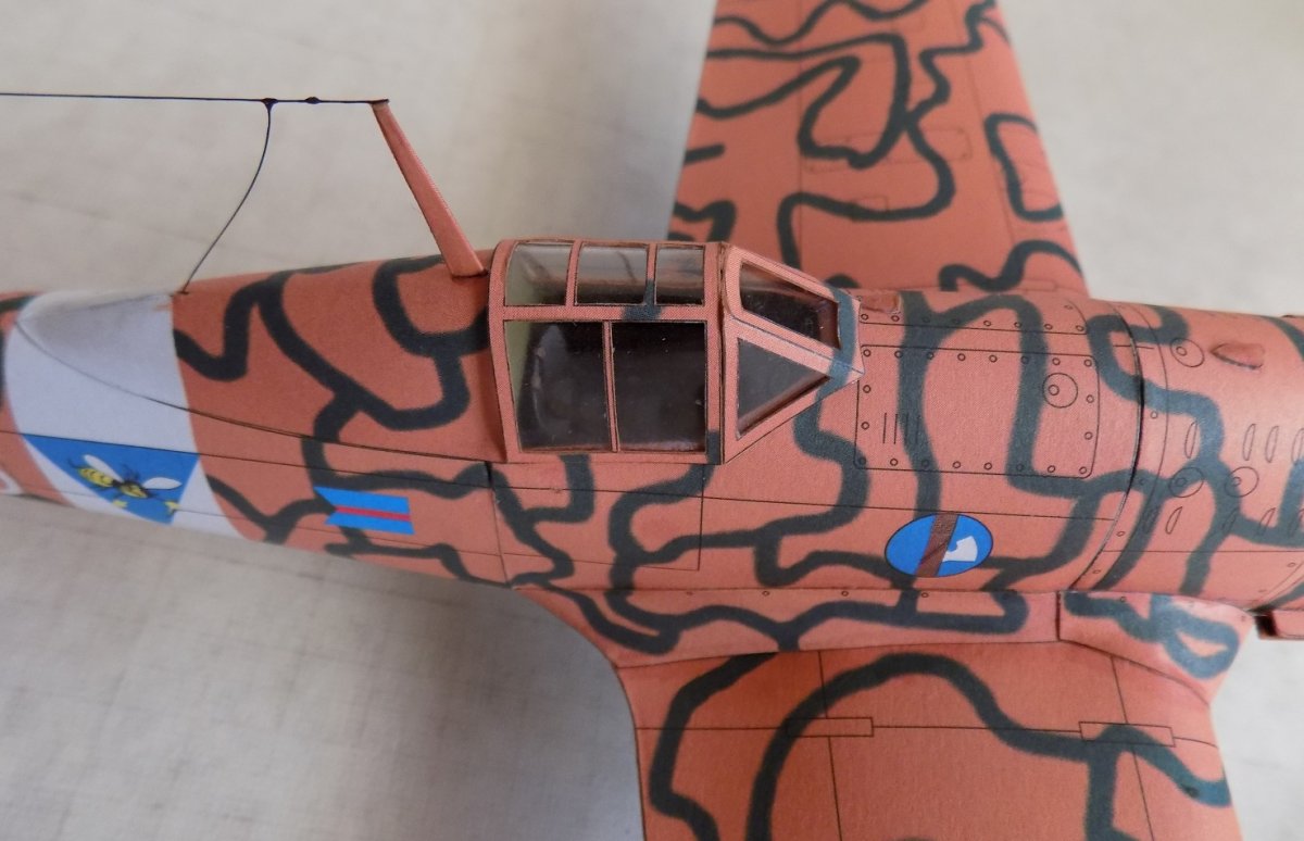

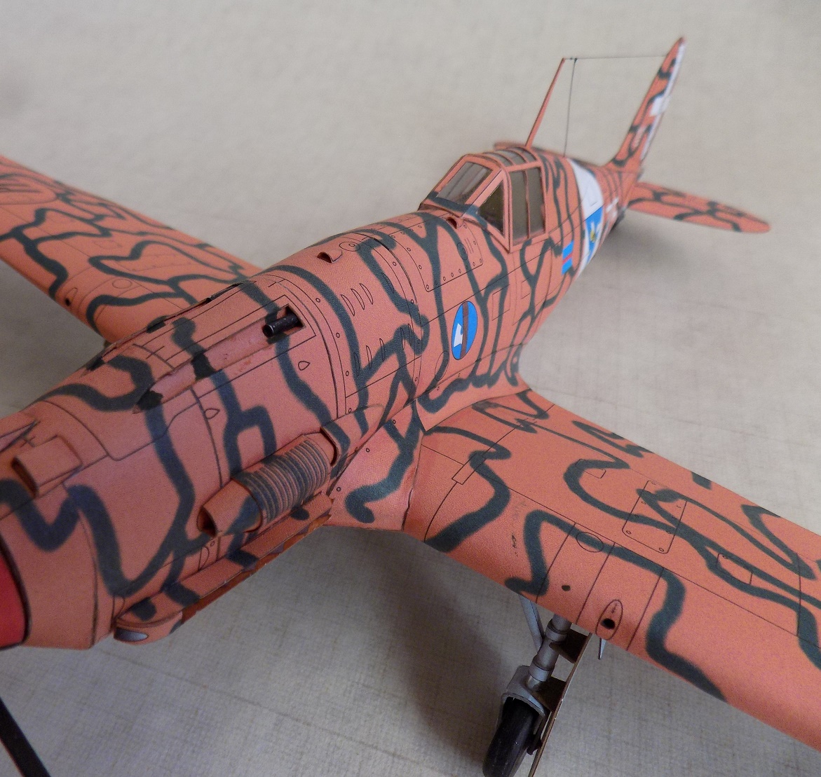

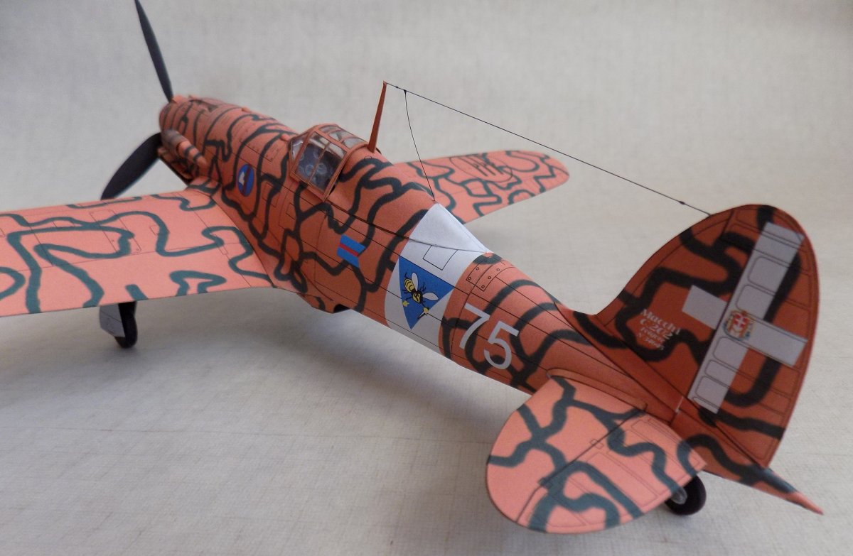

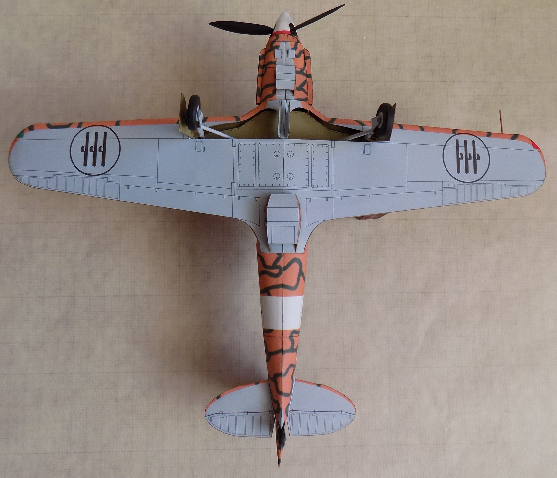

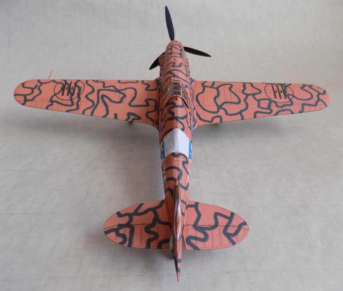

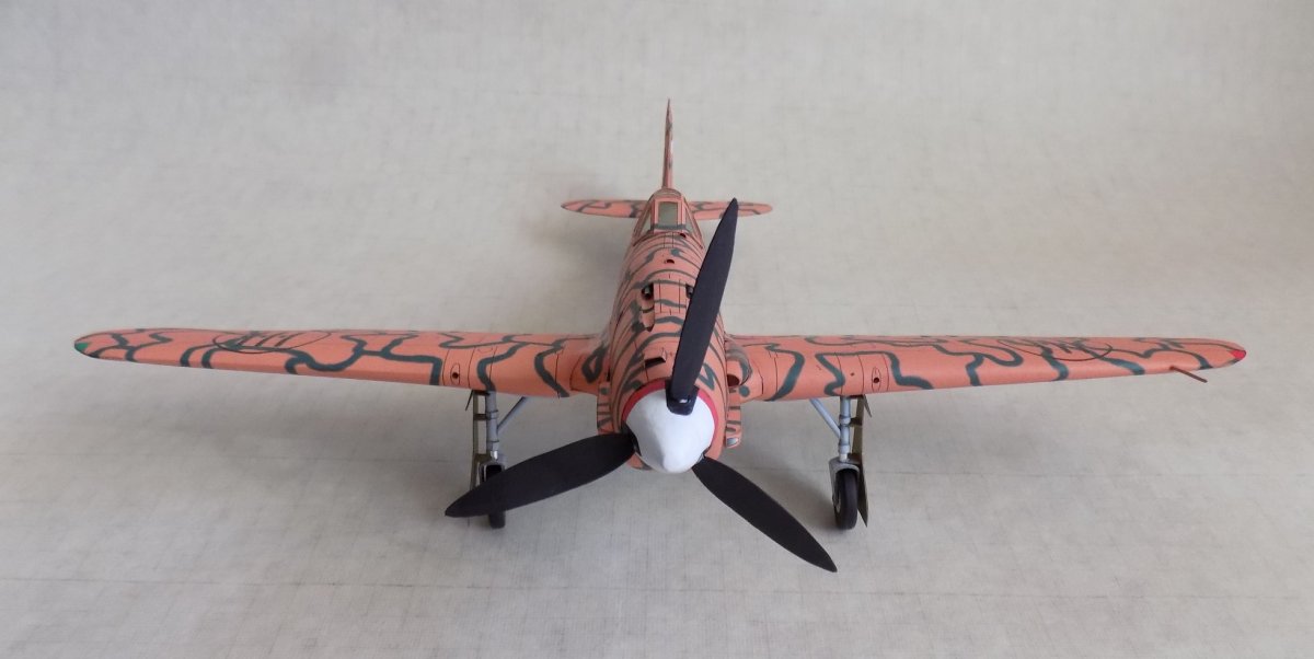

    Итальянский истребитель Macchi "MC 202."Folgore" , польское издательство Model-art.
  11. ДеНик
    ДеНик Leutnant
    1.576
    Планета Земля
    Т.е. в наборе не было а Вы сами их изготовили?
    gheka подобається це.
  12. PABLOV
    75
    Харьков
    Тормозные щитки были нарисованы . Я их аккуратно вырезал и сделал полностью ниши. Каждое крыло было дано в наборе одной деталью . Я разрезал по линии , где консоли складываются и сделал механизм складывания насколько хватило мастерства. Стойки шасси из набора Бали очень слабы , поэтому скручивал из бумаги трубочки , из картона разную мелочь и конечно внутри проволока для жестокости. Пневматики склеены из кружочков картона и обточены , затем покрашены. Это вот так процесс в двух словах.
    KADDETT, YVS, gheka та 3 іншим подобається це.
