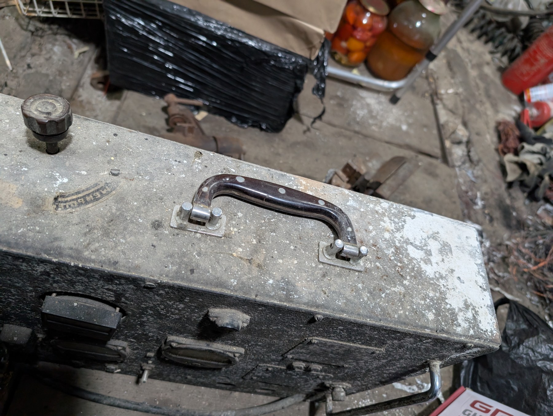

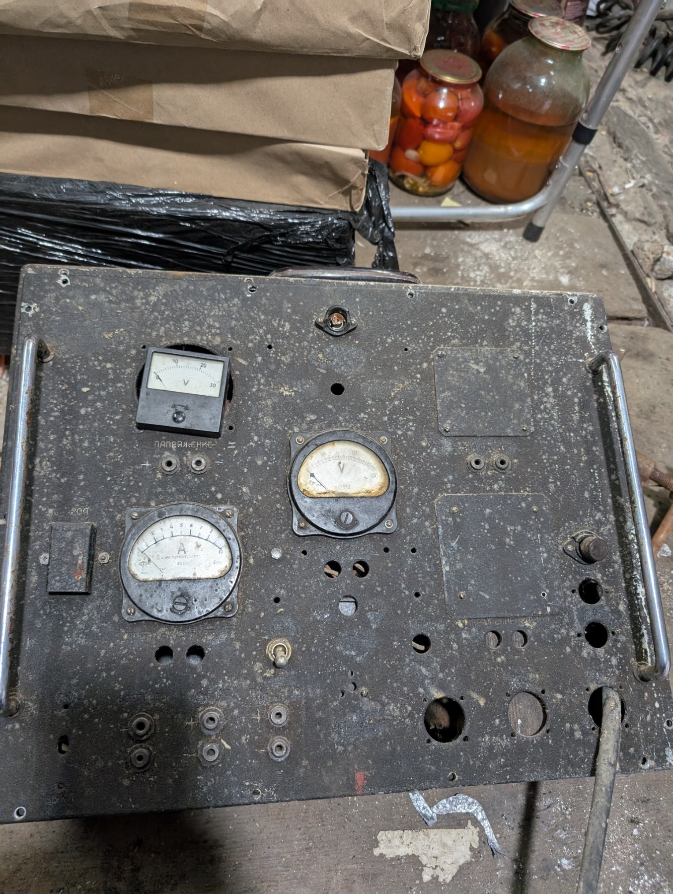

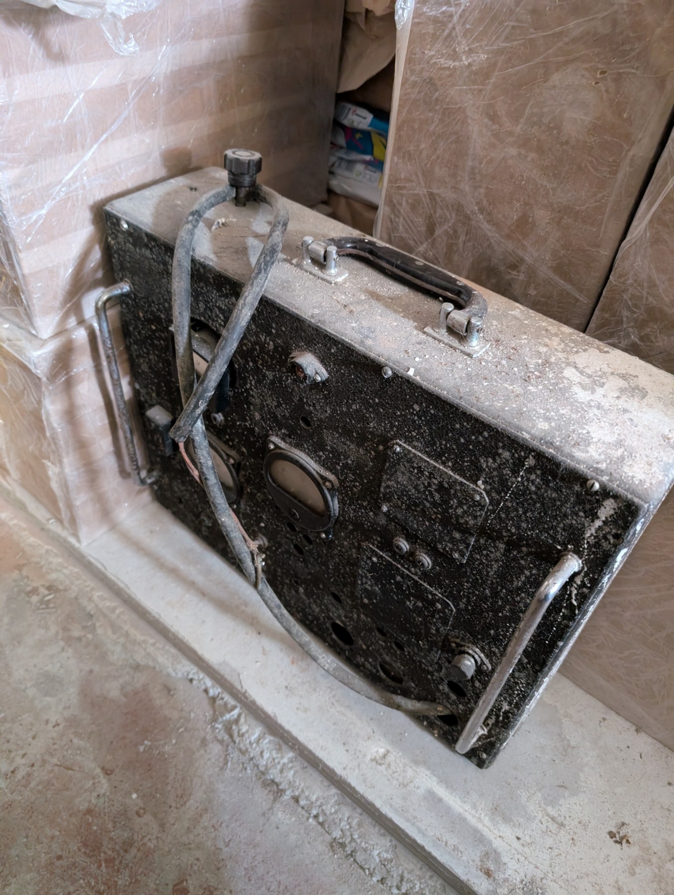

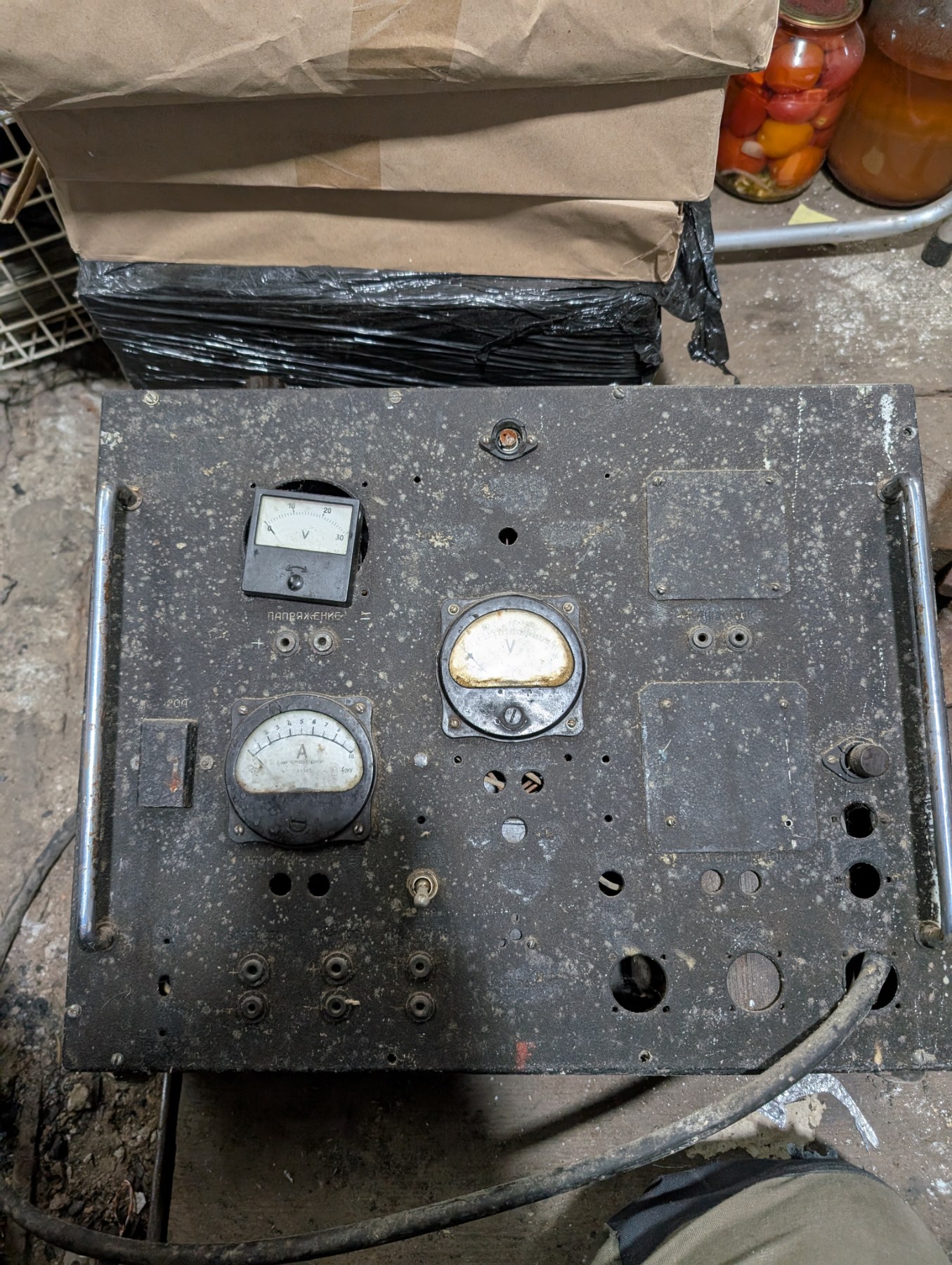

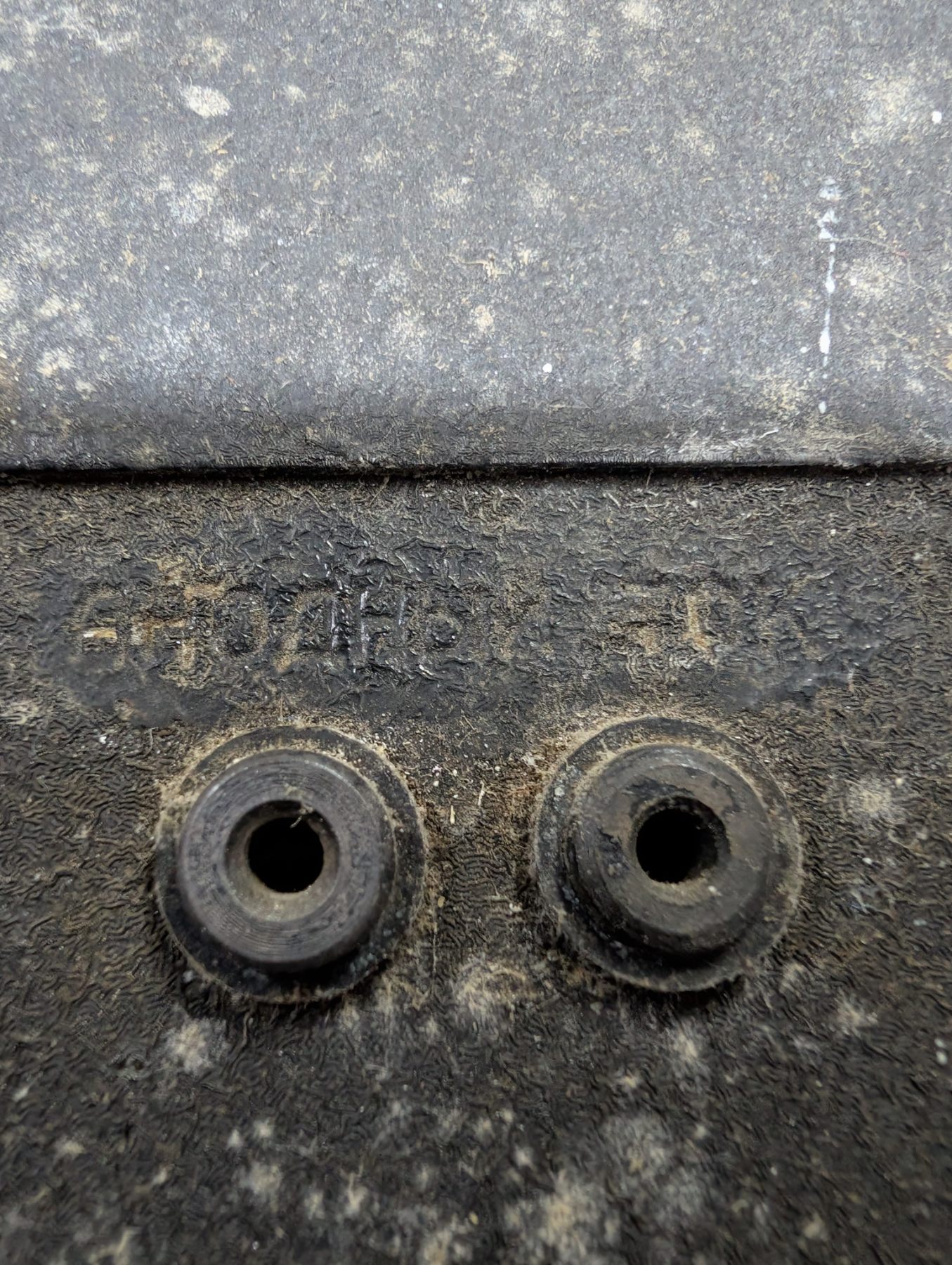

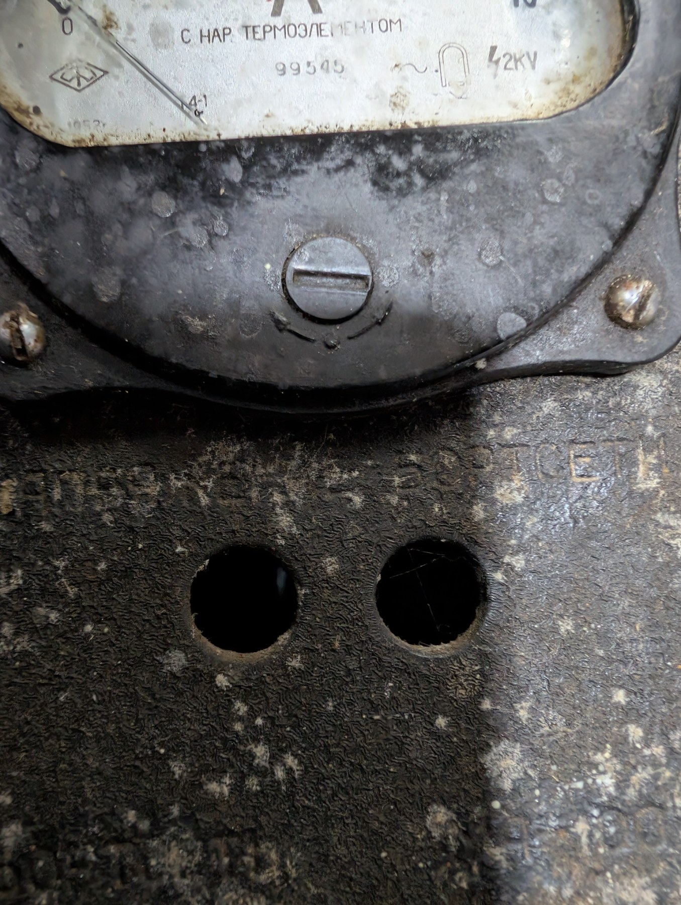

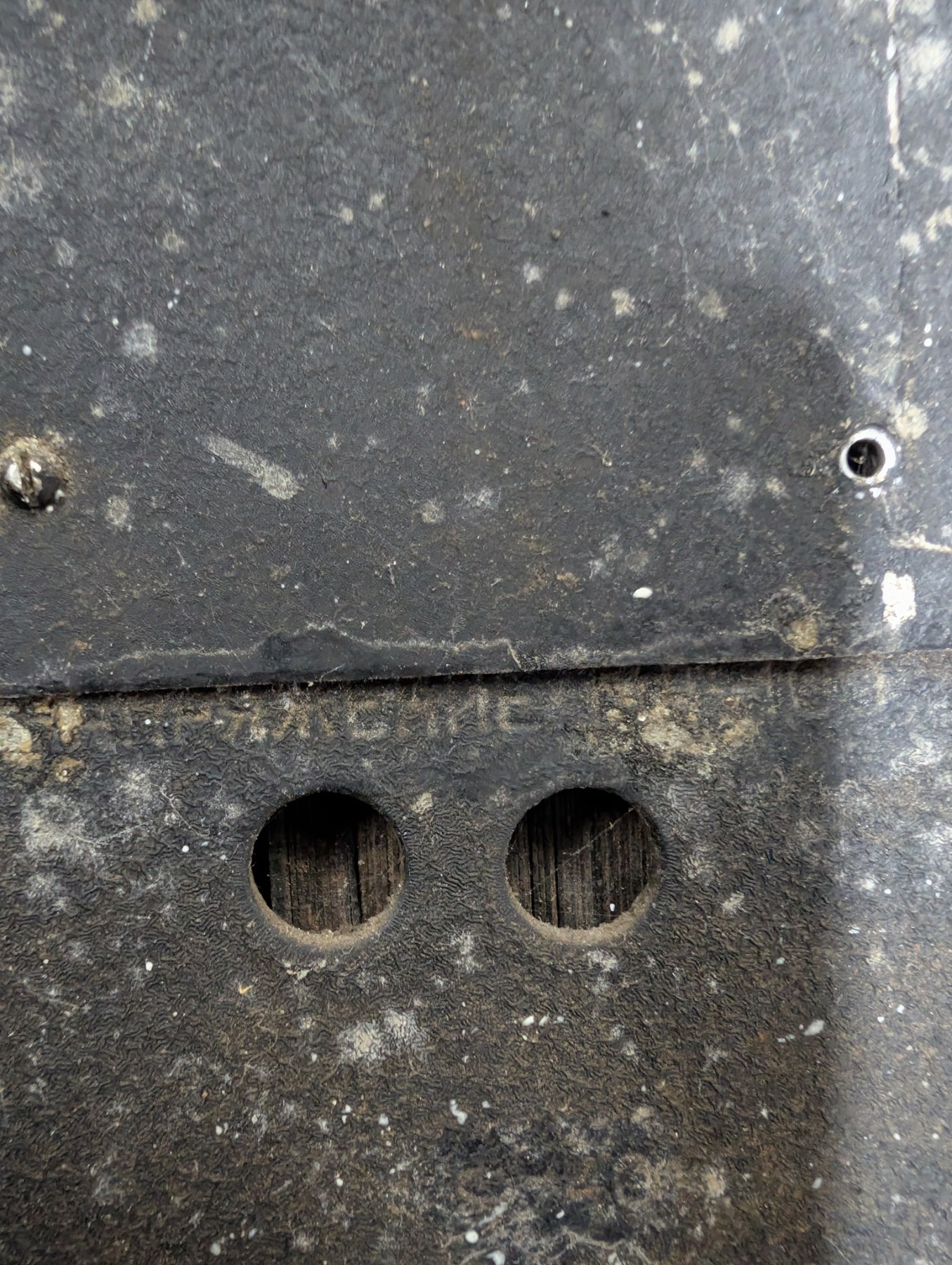

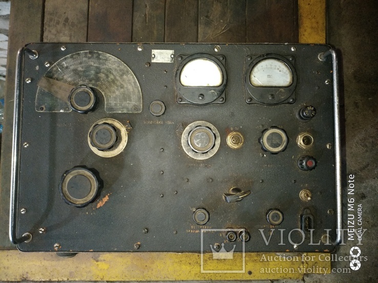

    Предлагают вот такой "чемодан", сейчас это похоже некий самодельный выпрямитель или зарядное устройство регулируемое.

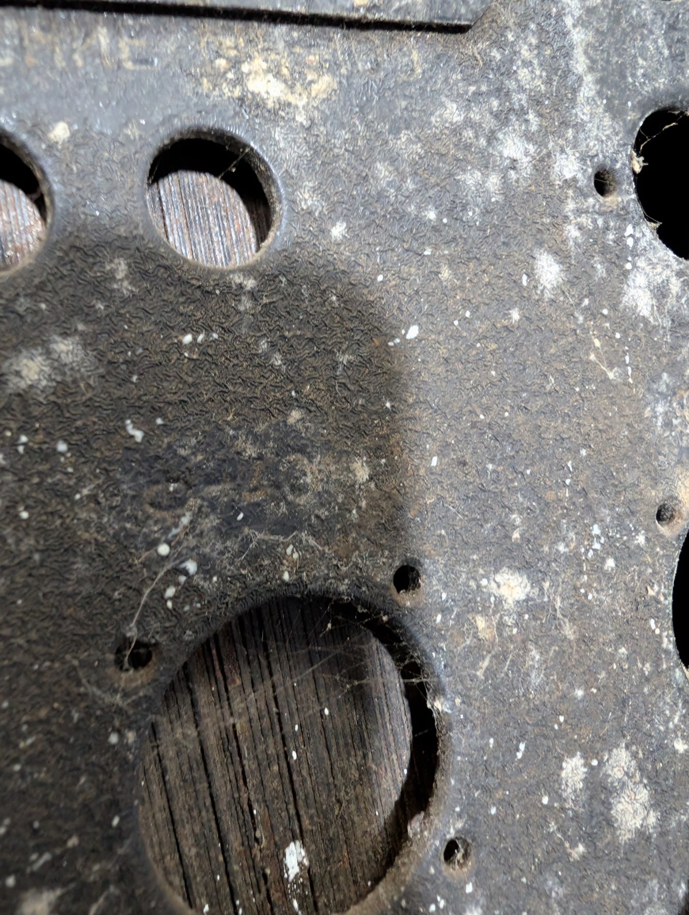

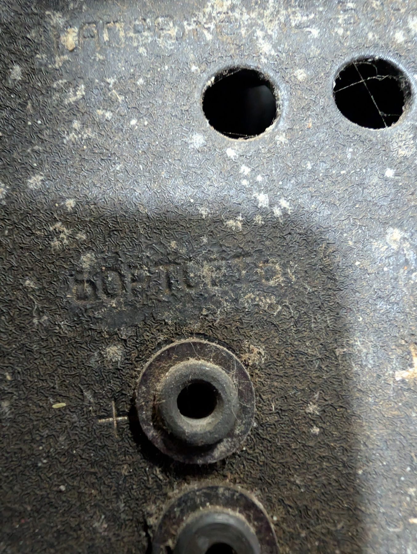

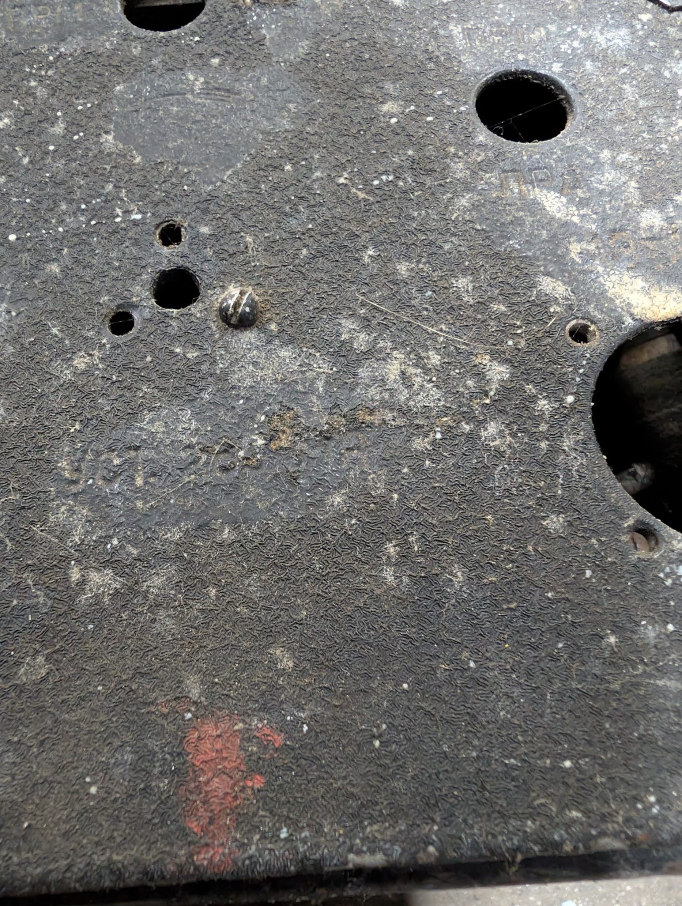

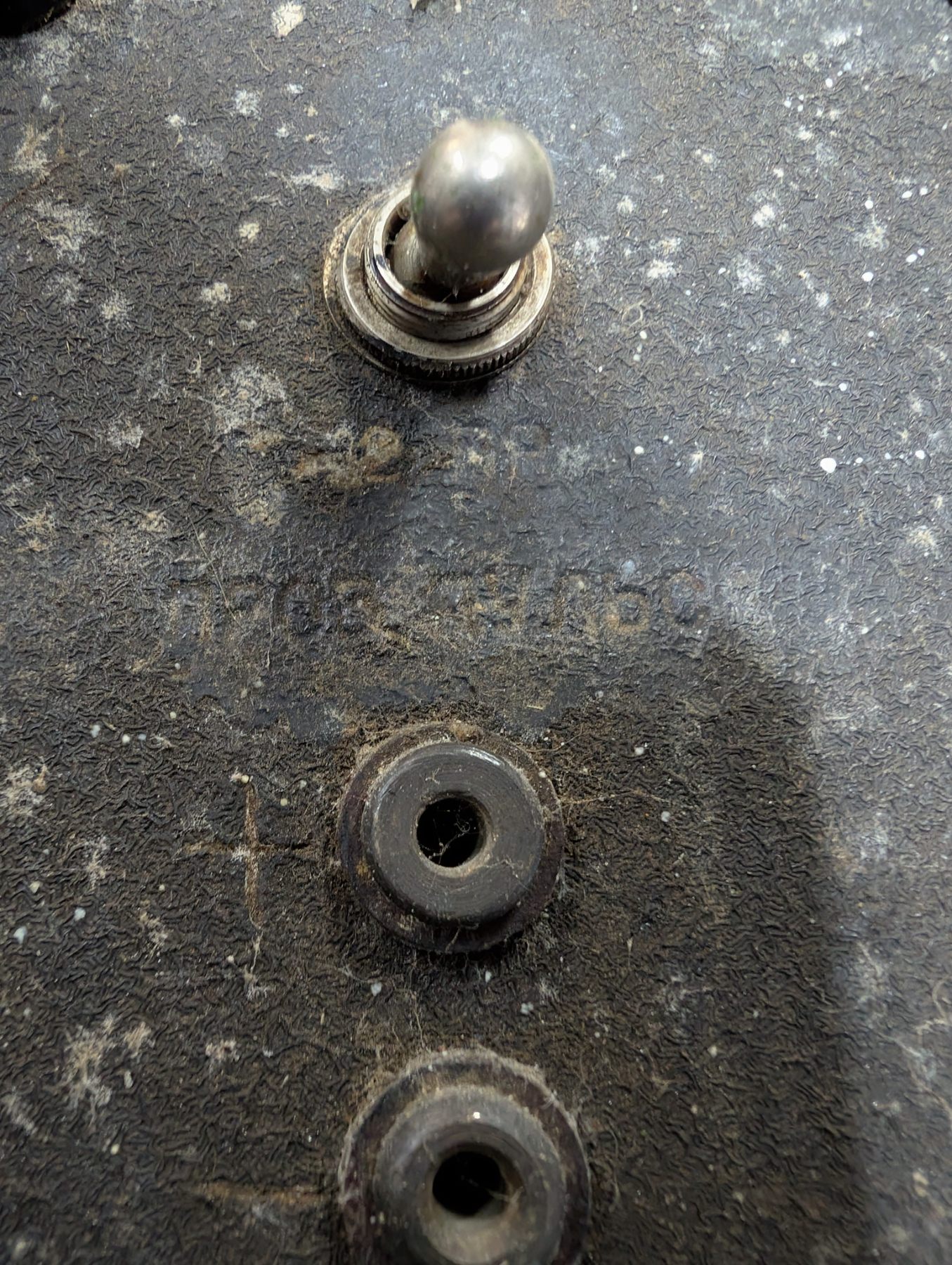

    Корпус окрашен шагренью, лицевая панель дюраль корпус стальной клепаный. Есть подозрение что лицевая панель может быть и не с этого чемодана, два прибора вольт и амперметры похоже оригинальные датированы 1952 годом. Еще два отверстия заглушены, на корпусе имеются закрашеные подписи под приборами и остальными отверстиями. То что это не зарядное было указывают надписи: Напряжение бортсети, бортсеть, МА-100, пров. импульс, УСТ20, ПРМ, ПРД(прием передача?),напряжение МА-100, анодный ток и тд. Попытались передать на фото(оно не у меня так что лучше фото пока не получится дать)
    Также есть клеймо производителя, модель и год выпуска, 34 военный завод У-109-53М 1954г.
    Самостоятельные поиски ни к чему не привели.
    Может кто встречал нечто подобное?

    Без вариантов? я так ничего найти сам не смог.

    Доброго!

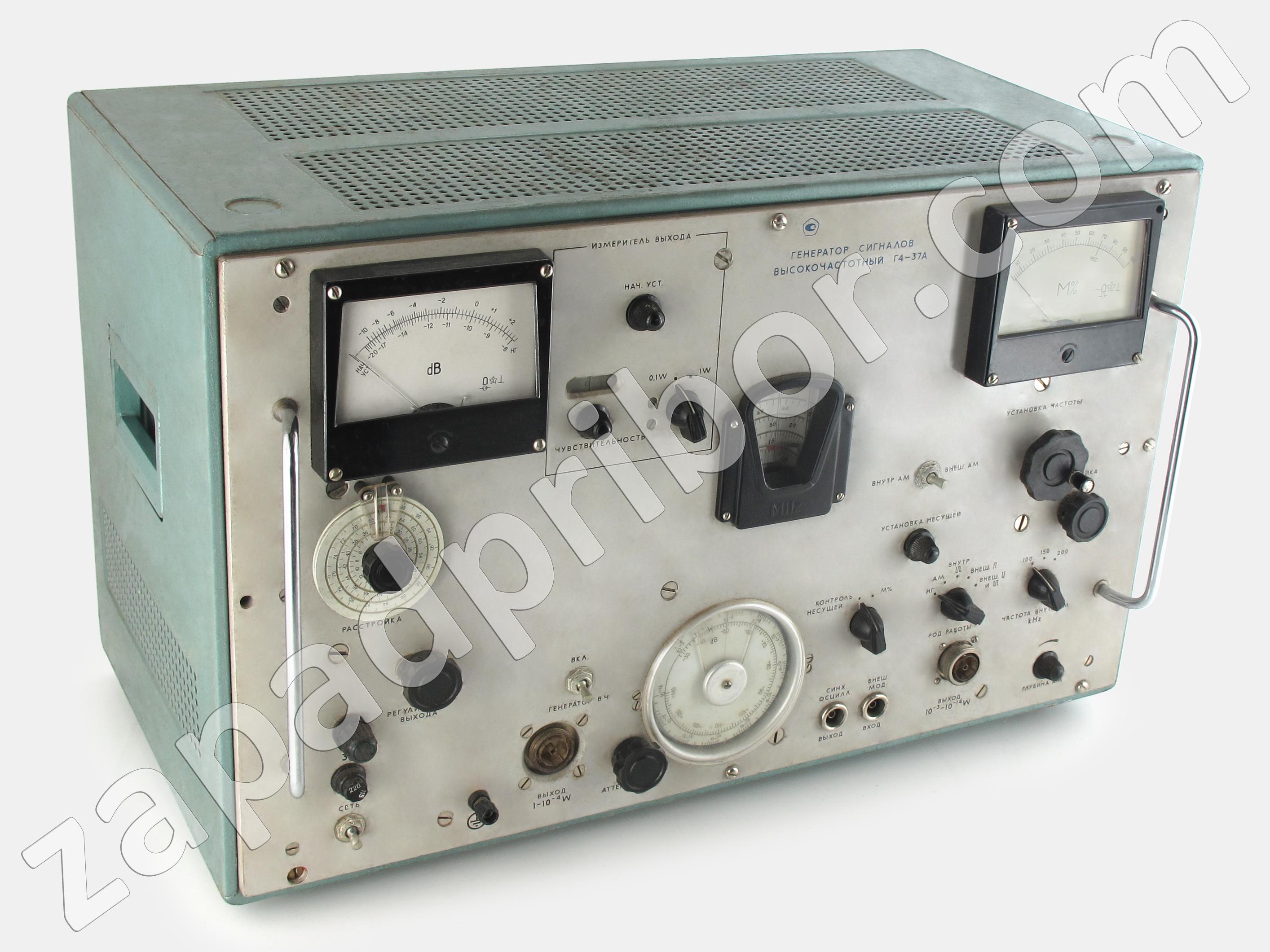

    Мне похоже на генератор сигналов (стандартных или высокочастотных, не могу сказать, не специалист:)). Чисто мнение, может, ошибаюсь.
    Их очень много, различного назначения. Как пример:
    https://zapadpribor.com/category/generatory-signalov-vysokochastotnye/15/

    Производитель, вероятно, Красногорский завод №34.
    В 1953 году авиаремонтные базы, подобные красногорской, получили статус оборонных предприятий, и база № 182 стала называться военный авиаремонтный завод № 34. В эти годы он переходит на выпуск специального технологического оборудования. Первые разработки это передвижная установка для запуска реактивного двигателя и передвижные командные радиостанции «Сокол». Здесь также занимались проектированием и изготовлением нестандартного технологического оборудования, предназначенного для контрольно-сдаточных испытаний авиационных двигателей и других агрегатов и узлов, прошедших ремонт (испытательные станции, балансировочные машины и другое). Завод изготовлял всю продукцию своими силами: от разработки конструкторской и технологической документации до изготовления, испытаний упаковки изделий.
    В марте 1961 года завод № 34 в очередной раз был переименован и стал называться воинской частью № 13813. В этот период значительно расширяется номенклатура выпускаемого оборудования. Из Красногорска на авиаремонтные заводы поступали испытательные стенды для реактивных двигателей всех марок, автопилоты, целый ряд контрольно-измерительных приборов, ультразвуковые установки для удаления коррозии и многое другое. Эта можно сказать уникальная продукция отправлялась и за границу: в Финляндию, Египет, Перу, Индию - всего в более чем 16 стран.

    Доброго! очень похоже на то, был наверное какой то генератор сигналов для авиаоборудования, на первом фото комплектуха прям оно.
    О спасибо!
    Место происхождения 219 авиаремонтная база, потом оно жило в гараже через забор от онной.

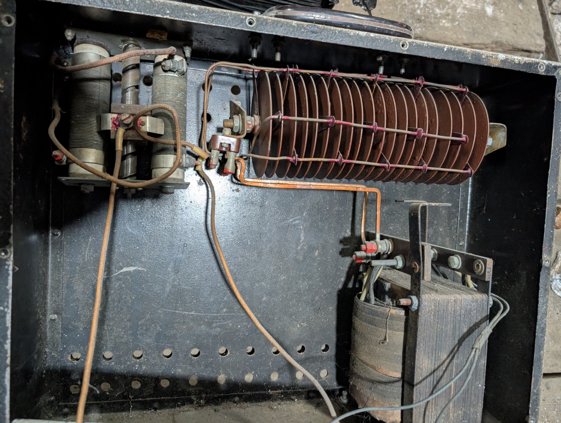

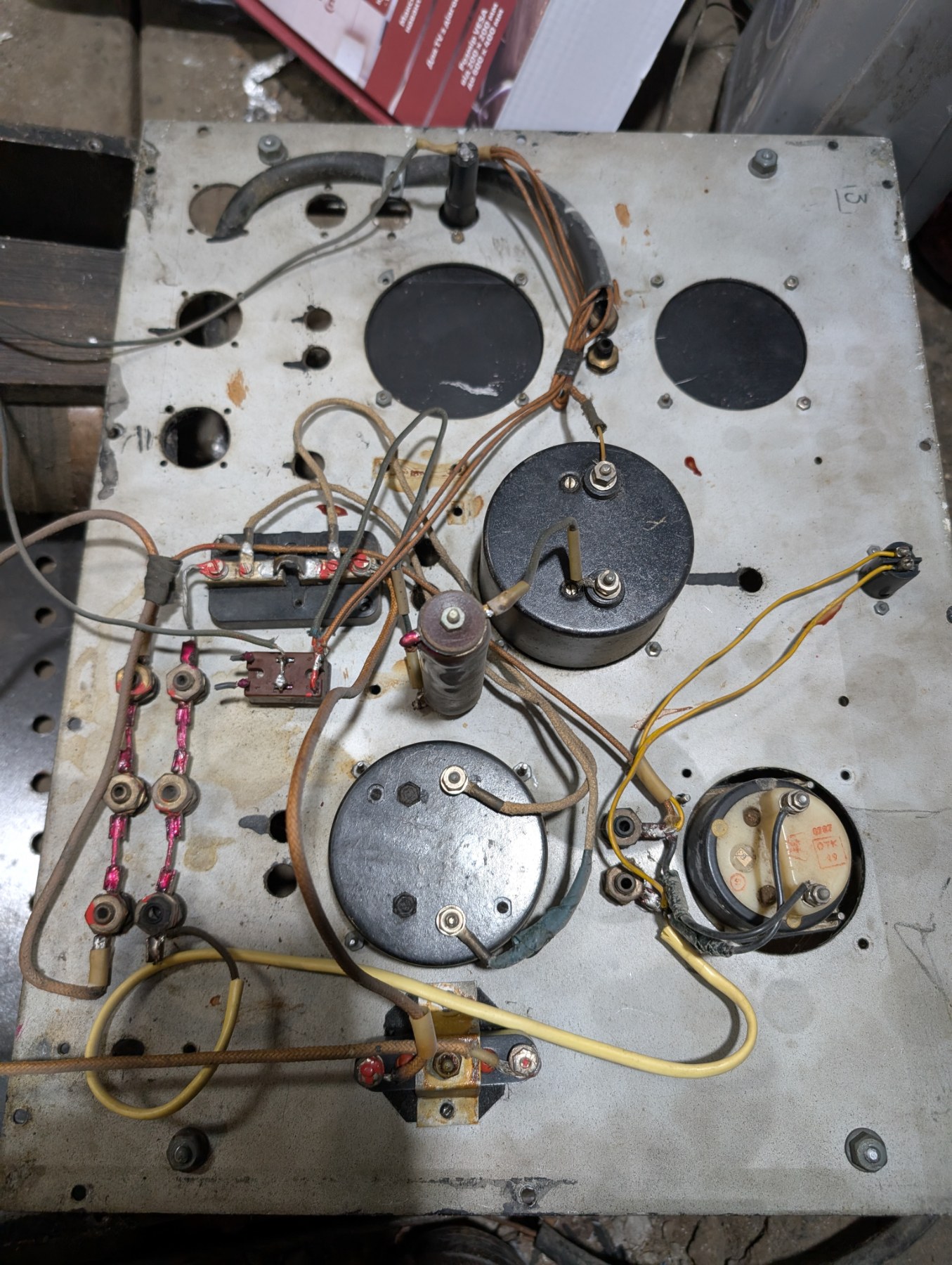

    ...потому шо з "прібора" зробили зарЯдне для акумів...
    там окрім сєлєнового випрмітєля і транса - нІц нєма...
    З.Ы. ...останній раз таку фарбу/виконання бачин на приладах стратегічного бомбардувальника Ту-4...
    ...не побожУсь, але клейма на РЕА - ну, дуже схОжі...

    Ну на 219й базе как раз и обслуживали-модернизировали, ремонтировали "военные" Туполевы начиная с 4х. Потом же 4е там же и под нож шли.
