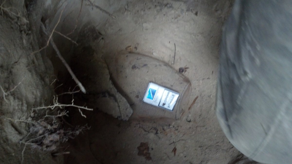

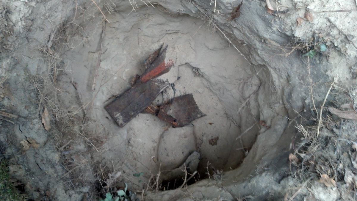

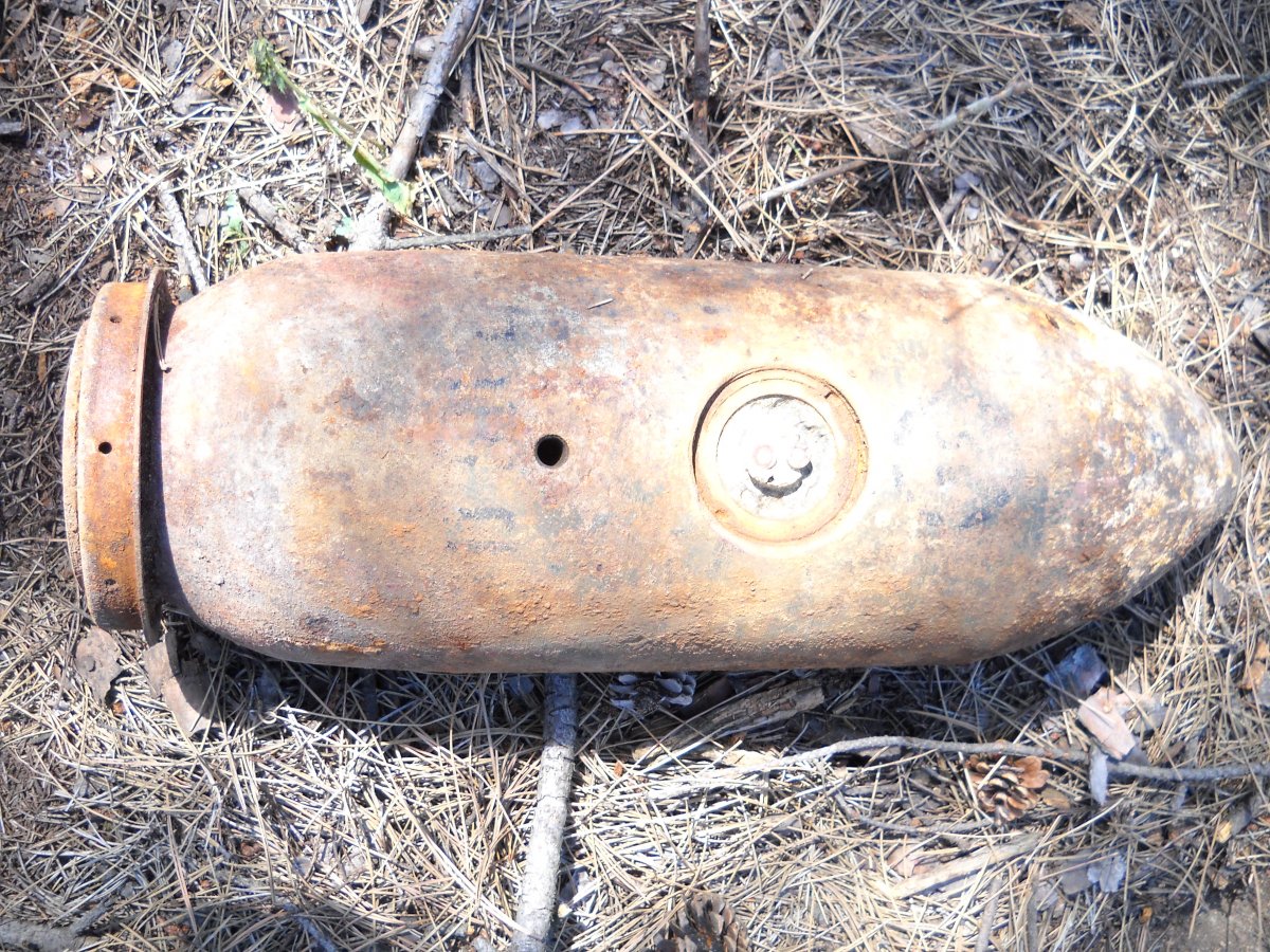

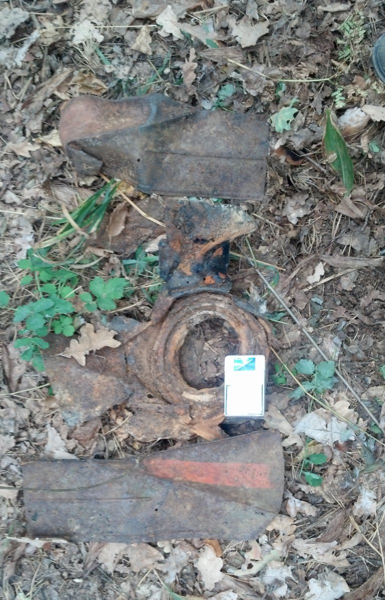

    До конца не хотелось раскапывать. Что за поросенок и чьих будет? Остатки кольца со стабилизаторами на которых красная полоса. Что могла означать сия маркировка? Цвет стабилизатора серо-зелёный.

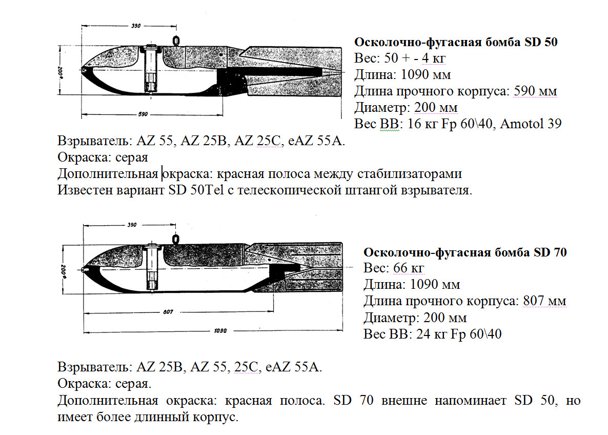

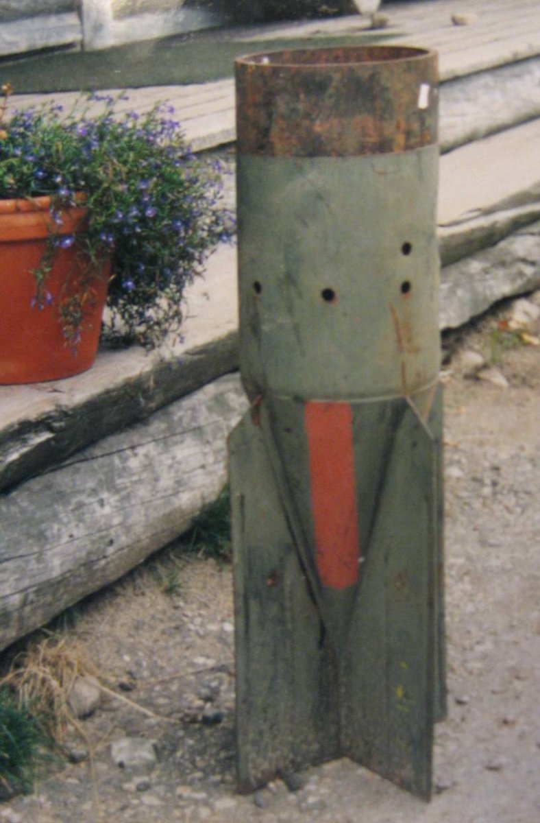

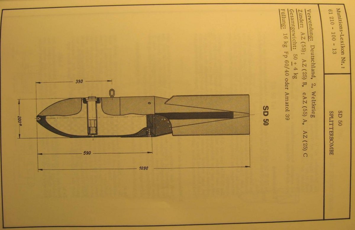

    А если так??? Не "пьянства" ради, а токма для дополнительного информирования. МогЁт и SD-70 быть. Только обмер может дать ТОЧНЫЙ ответ, что ЭТО. Но при уничтожении без дальнейшего выкапывания надо исходить, что это "70-ка", т.к. ВВ в ней больше и соответственно расчёты безопасности ГАРАНТИОВАНО перекроют "50-ку".

    нет не может быть это 70 а именно 50 там удлинитель разквашеный с кольцом опорным !

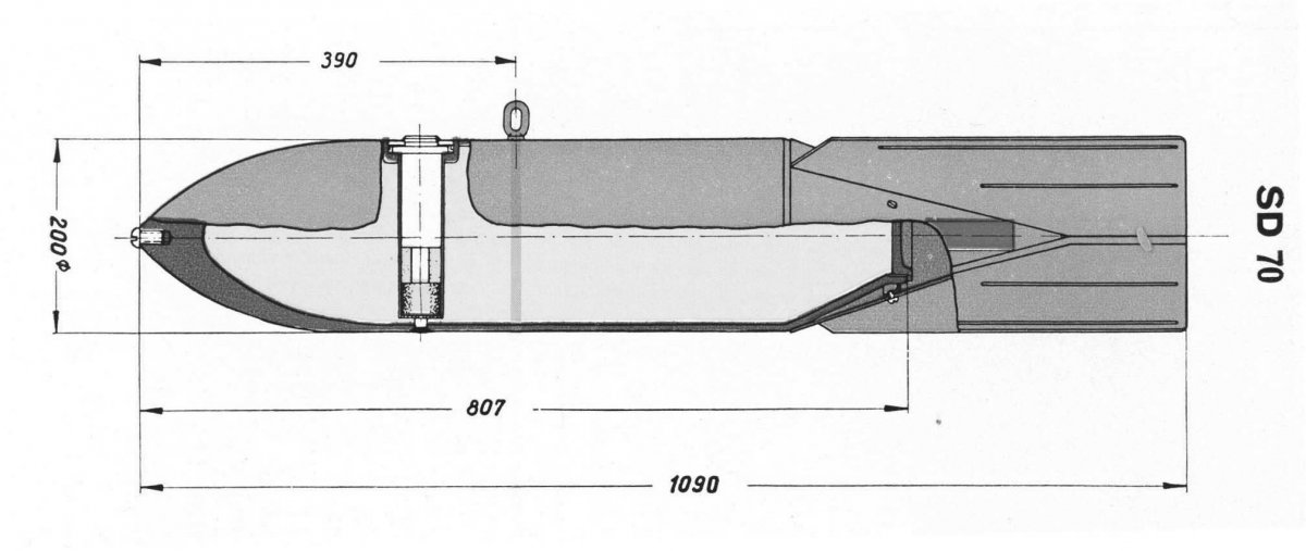

    у сд 70 крепление хвоста по другому и на хвосте должно присутствовать отверстие крепления хвоста как на SC50

    Честно говоря меня несколько "напрягла" конфигурация "задницы", что видна на 1 фото. Этакий "сход на конус". Это по-моему как-то ближе для "70-ки" чем для "50-ток", у которых окончание под "крышку".
    P/S Да это и не суть важно. "50-ка" она или "70-ка".....Это надо только при расчётах учитывать.

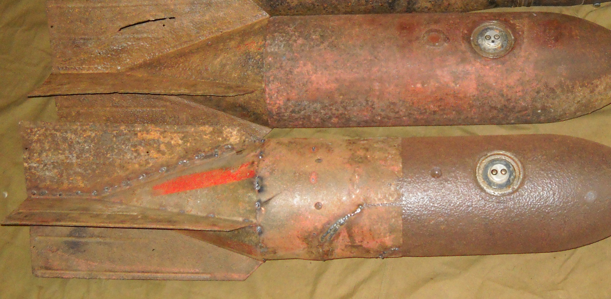

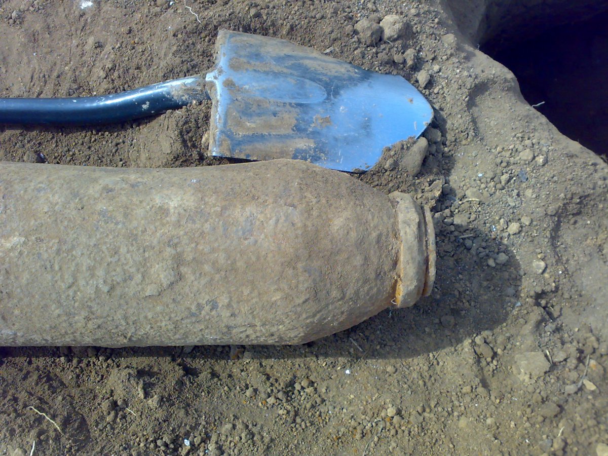

    вот пример мои находки старые сверху на фото SD70 а снизу SD50

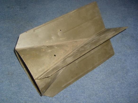

    а вот попки )
