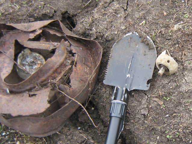

    Привет знатокам! Попалась вот такая штука (даже четыре)
    Найти в нете ничего похожего не удалось, всё что могу добавить, эта штука была сброшенна с самолёта ( в киллометре были найдены и ветрянки) и в месте находки были как бои во время ВОВ так и учебные бомбометания после... хотя найдено за границей полигона. Если это бомба, то чья? Название взрывателя?

    А шкалы от "0" до .... на данном взрывателе не наблюдается???? Да и маркировочка должна читаться на боковой поверхности. На вскидку ТМ-24А или -24Б.
    Посмотри по данной ссылке, аналогичную находку обсуждали.
    http://reibert.info/forum/showthread.php?t=196584

    А авиабомбы - широчайший спектр САБ, ФОТАБ, АО, КРАБ, ХАБ - по степени вероятности.
    Учитывая полигон - скорее всего остатки САБ.

    Спасибо за оперативное реагирование ;), "Дервиш"- нет шкалы нет, маркировка отсутствует (или не видно из- за коррозии). Спасибо за ссылочку- сейчас гляну...
    "COOLibiN"- может и САБ, а то как то больше на ведро ржавое со взрывателем похоже, а не на боеприпас :)

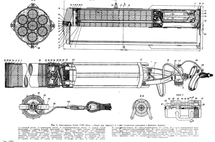

    Похоже, что это всё таки Светящая Авиа Бомба (была когда то ;) ) , ни у кого нет плакатика с внутренним устройством? Что то во всём нете только один плакатик, да и то крохотного размера...:(

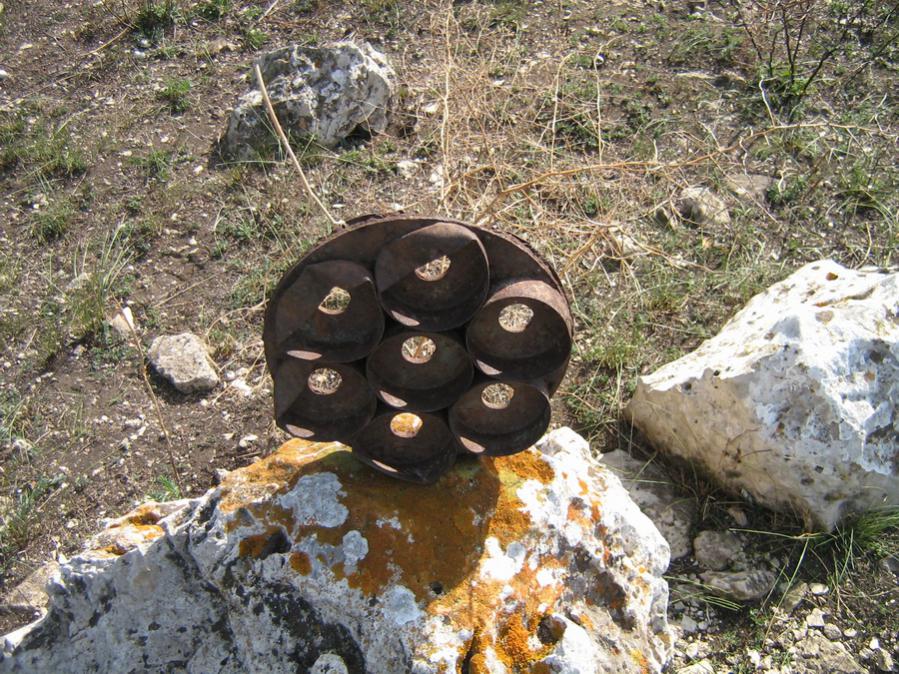

    "Дервиш",спасибо за иллюстрацию! А нельзя ли немного больше? А то не очень читается...
    Очевидно вот эта деталь, тоже от этой же САБ?

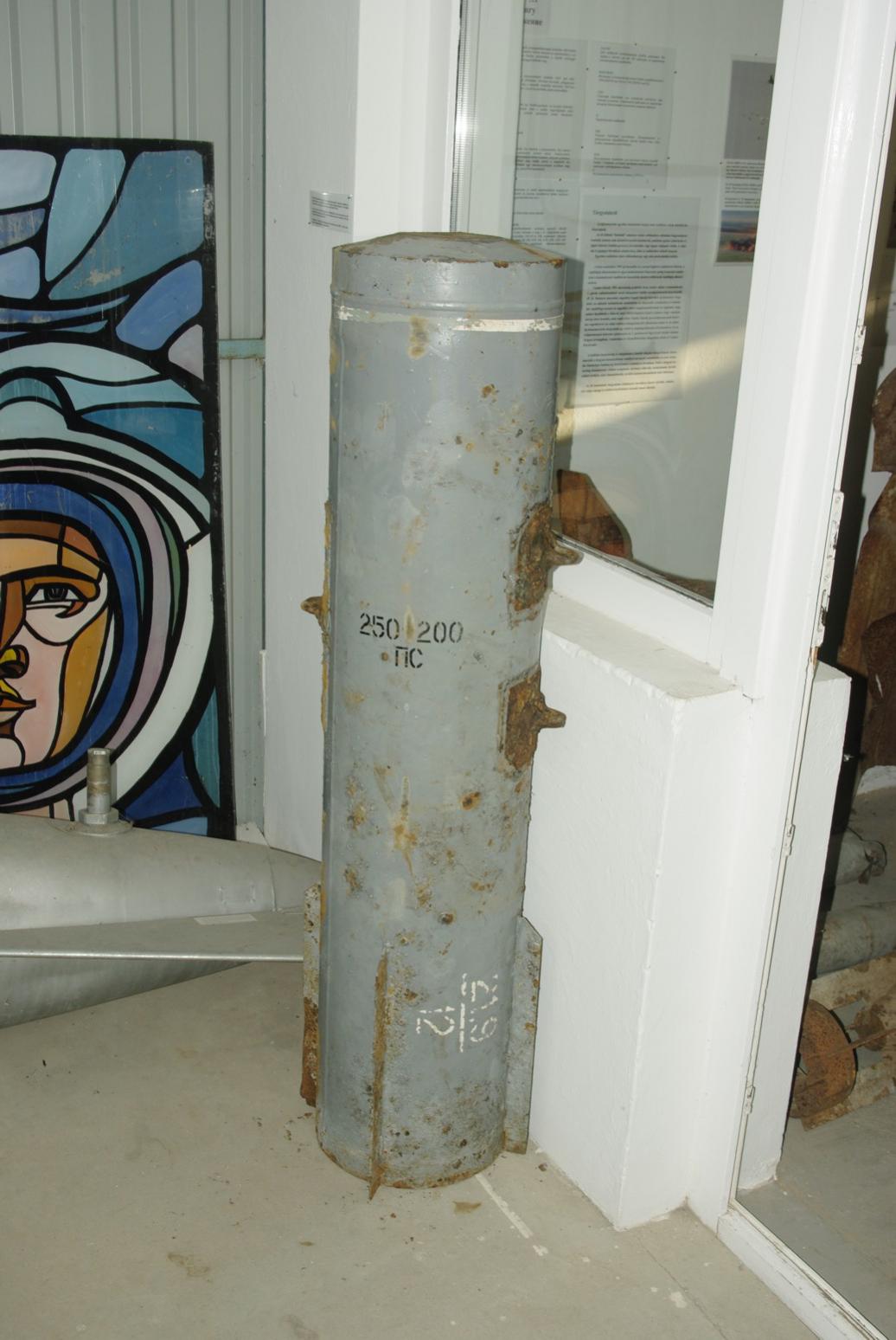

    Это от авиабомбы САБ-250-200 (старший брат САБ-100МН). Где нашли, наверно на полигоне, напишите мне.

    Спасибо всё уже выяснил, схемы и рисунки есть. Найдено на бывшем 71 полигоне ВВС.

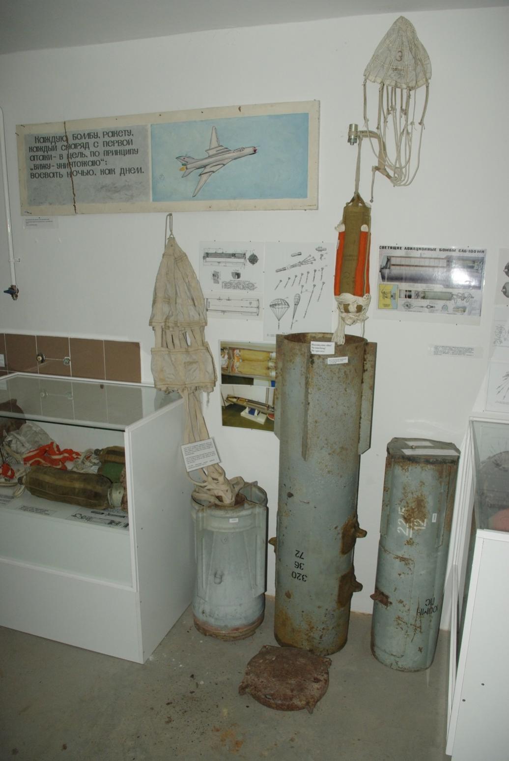

    Я имел в виду обтюратор с кольцами это обтюратор от САБ-250-200. Посмотрите фотки с нашего Музея ВВС ЮГВ.
    На схеме САБ-100МП, это оба более современные бомбы. А вот что есть на первых фото, не знаю, взрыватель ТМ-24Б кажется.
