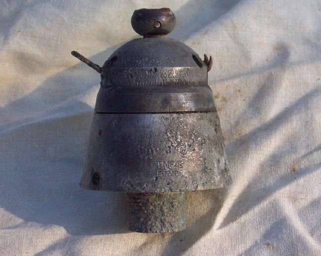

    Прошу помочь индетефицировать и пояснить представляет оно опасность или нет....... может имеет какую нить ценность)

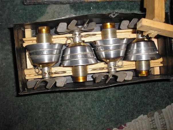

    Вот есть еще такие коробочки, корпус цынк, внутри деревянные рамочки картон и вроде как взрываки струбкой времени и как бы чека присуцтвует

  8. Печенюшка
    Печенюшка Stabsgefreiter
    406
    Родина
    Оно?
    АГД-Г. Авиационный взрыватель.
  9. C00Lib1N
    C00Lib1N УберВопогмох
    4.533
    Гомель, Беларусь
    Ставлю на ТМ-24(Б). Безопасен, требует промывки и хороших фотографий.
    Там ещё крыльчатки на дне должны быть по идее.
  10. Zemb
    Zemb Stabsfeldwebel
    2.449
    Rowno Ukraine
    укладка такая же но вот пропелеров нет..
  11. C00Lib1N
    4.533
    Гомель, Беларусь
    Под укладкой не было?
    Деления - от и до, другие буквы на шкале?
    Есть возможность узнать о клеймах(сейчас, завтра, как нибудь). Просто интересно, что это за советские взрыватели такие...
  12. Zemb
    Zemb Stabsfeldwebel
    2.449
    Rowno Ukraine
    да я стреманулся их вытаскивать из коробки, завтра гляну под микроскопом
  13. C00Lib1N
    4.533
    Гомель, Беларусь
    Это ТМ-4. А или Б - не знаю, будет выбито на корпусе, но скорее А, так как замедление - от 2 до 40 секунд здесь, метки через 0.2 секунды.
    Почему без крыльчаток?
    РС-овские, авиационные. Предохранитель - проволочная чека (их две сейчас на взрывателе) и установка в положение "П".
    Достать что получше, почистить на месте, обтереть, вымыть и т.д. Чеки не вынимать, кольцо без нужды не крутить.
    Зафотодокументировать со всех сторон и качественно и выложить их сюда.
    Редкая штука выходит.

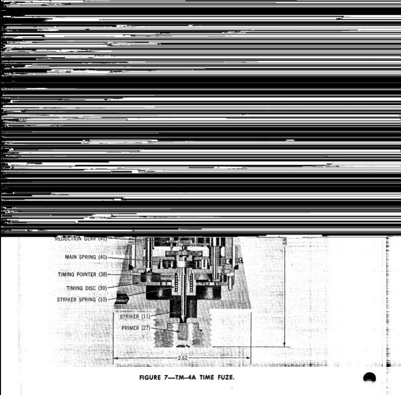

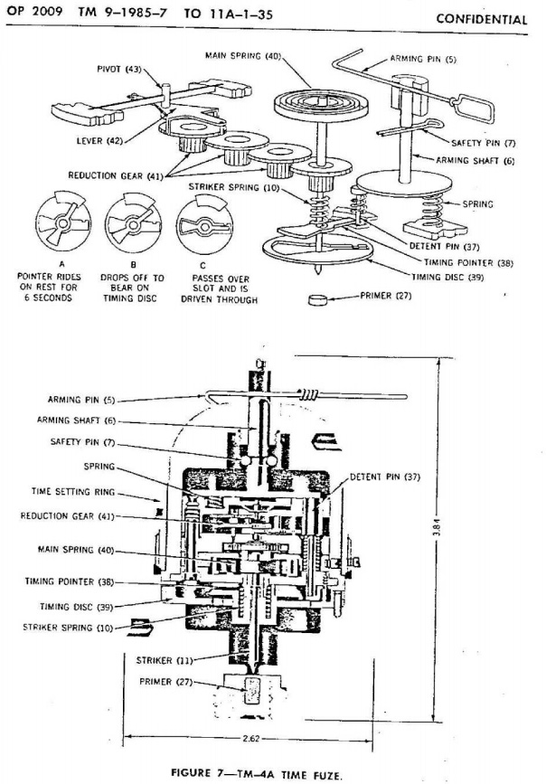

  19. C00Lib1N
    4.533
    Гомель, Беларусь
    Перемешались как-то ваш пункты...
    А и Б версии отличаются одной маленькой, но неприятной хренькой. И видно её на данных фотографиях плохо. Это отличие - то же самое, что и у ТМ-24А и ТМ-24Б, кто в курсе. И ещё одной, о которой - читайте ниже.
    Крыльчатки здесь и не было. Чека в головном штыре - главная. По её изъятию запускался часовой механизм.
    Схема есть. Но в ужасном качестве, так как в "хорошем" - повреждена на три четверти.
    О главном: это Б-версия. Безопасная. Воспламенительная. Можно вычистить и посмотреть на клеймо, где будет "ТМ-4Б".
    К слову - "А" реже. Но там не воспламенитель, а детонатор вкручен на место капсюльной втулки.
    Почему Б? У них шкала от 2 до 40 (если здорово помучаться, можно разобрать на фотографиях диапазон задержки). У ТМ-4А - 6...40 секунд. Шаг - 0.2 секунды.
    Применение:
    ТМ-4А: АО, ХАБ, ФОТАБ, авиационные РС 82 и 132мм.
    ТМ-4Б: САБ и КРАБ.
    Схема и пара тематических рисунков - ниже.
