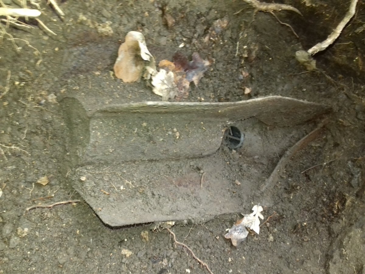

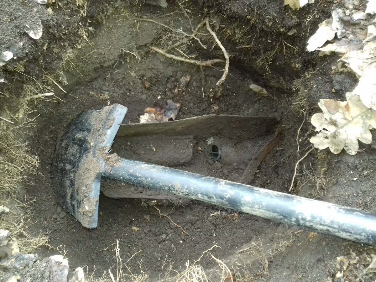

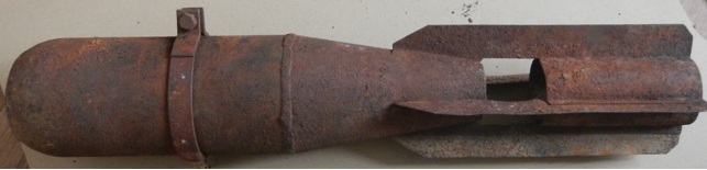

    Всем привет!Подскажите по находке пожалуйста.Наша или вражескаяПо фото вроде как всё видно...Интересно то,что лежит в стенке большой воронки.

    Нет, это всё одно целое.

    Нужно розкапывать .

    А размеры нормальные есть?
    Кроме совковой АО-15 пока на ум ничего не идет.

    Откопай всю, тогда и разберемся. Но стабилизатор забирай однозначно. Пригодится.

    Конечно же точных размеров нет...Подскажите как забрать отдельно хвост?
  10. Alexandr167
    Alexandr167 General-leutnant
    33
    42
    12.932
    Ну если он отделился от корпуса при падении или отгнил.
    Бить, резать болгаркой или бензорезом не стоит. Можно и улететь.

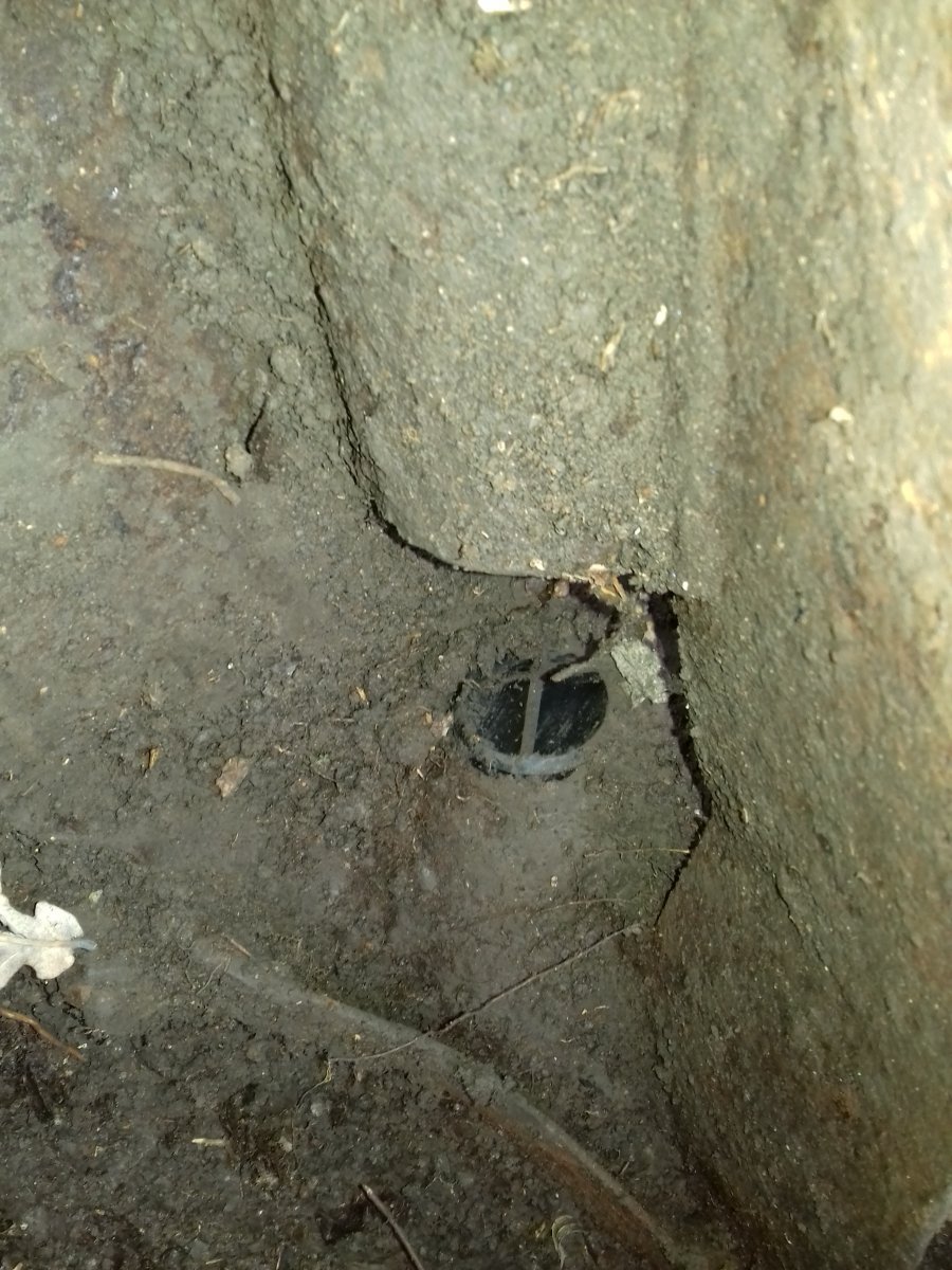

    А у АО-15 есть в попе чёрная заглушка?

    50кг советы. в носу должен быть взрывак. если колпачек с пропеллером не скрутился то можно крутить смело.

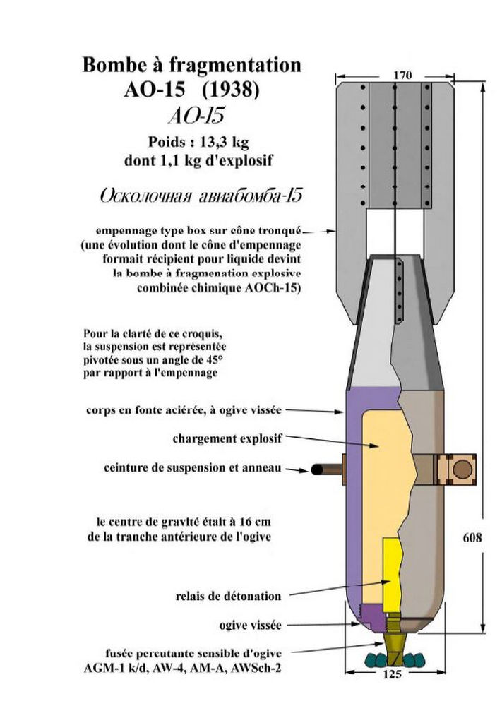

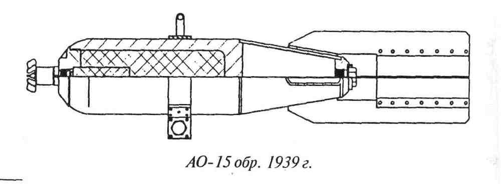

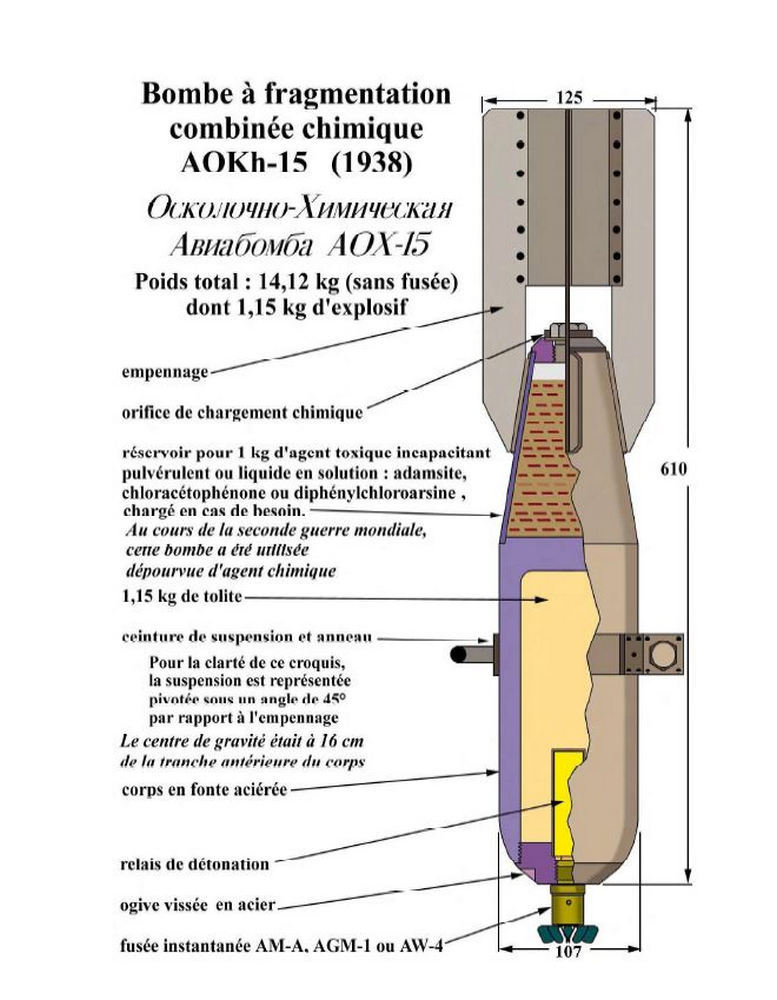

  15. Дервиш
    Дервиш General-major
    5.428
    Обоснуете своё предположение? Ну там типа схему 50-ки с таким стабилизатором ("круглый короб" на перьях стабилизатора что-бы был у 50-ки, прошу прощение за фразу "круглый короб") .....Размер стабилизатора у "вашей" 50-ки приминительно к лопате что на фоте (если что - ширина у Фискаря сантиметров 20 - 21)....Ответ будет или так...отметиться в тему заглянули?
    Соглашусь. АО-15 обр. 1939 года плюс АОХ-15 (химическая бомба) очень даже подходят под видимую на фото пробку из бакелита в заправочной горловине.
    "...С 1939 г. конструкцию осколочного и осколочно-химического боеприпасов унифицировали, оставив заправочную горловину и на осколочных АО-15. Правда, в этом случае донную пробку «закручивали наглухо и кернили», а конус обтекателя оставался пустым. Авиабомбы обоих типов в больших количествах серийно изготавливали на Воткинском машиностроительном заводе и снаряжали на заводе № 12 НКБ. ..."
    bva-hk, votaga, Друг Хімік та 6 іншим подобається це.
  16. Viktor Suvorov
    Viktor Suvorov Obergefreiter
    104
    Ого!Спасибо Вам большое за наглядность.Только на схеме длина бомбы указана 610мм,а на той что на фото длина одного хвоста не меньше 40см.И ещё там есть какая-то перемычка на болтах ,её видно справа.
