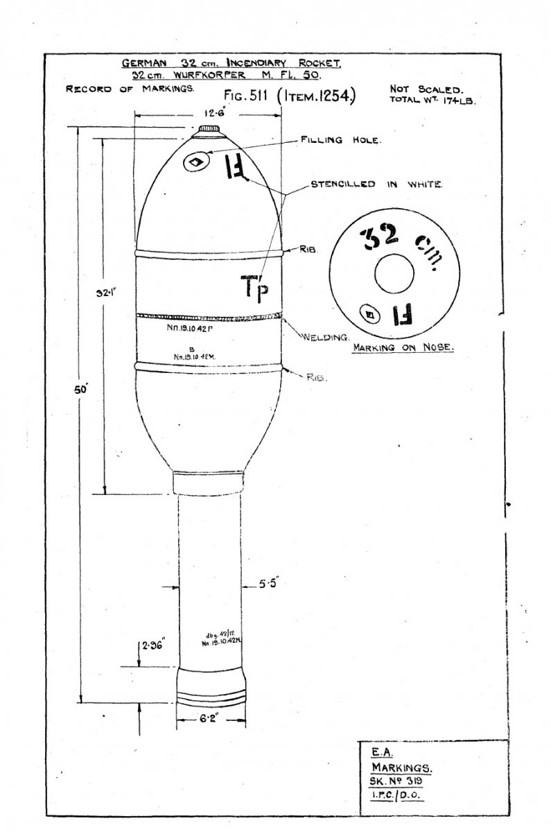

    У 32-см РСа головная часть практически 80 сантиметров (при общей длине 1 м 27 см - на рисунке ниже размеры в дюймах). У 28 см РС - соответственно 73 см и 1 м 20 см. Так что ...

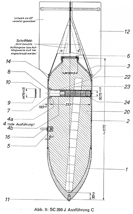

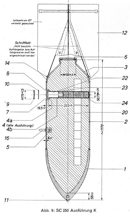

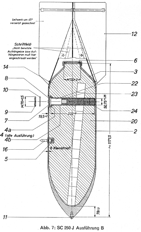

    P/S Из АБ в "длину фискаря" и диаметр "где-то 300" SK-250 (есть у неё варианты с "маленькой" горловиной") вписывается, но головная часть у неё более заостренная. Ниже и её схемы.
