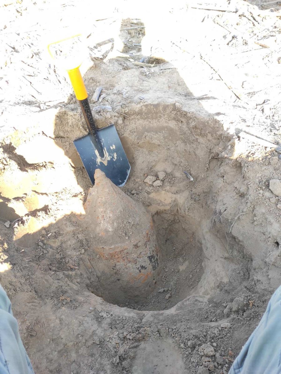

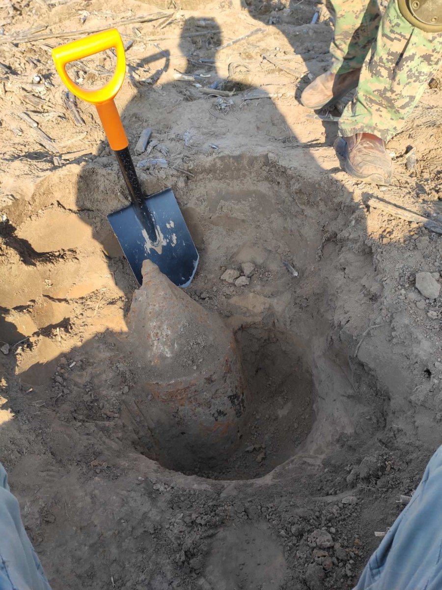

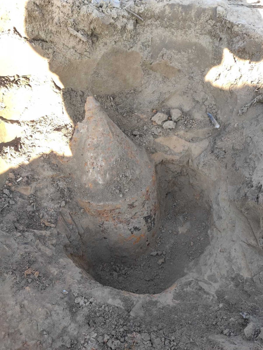

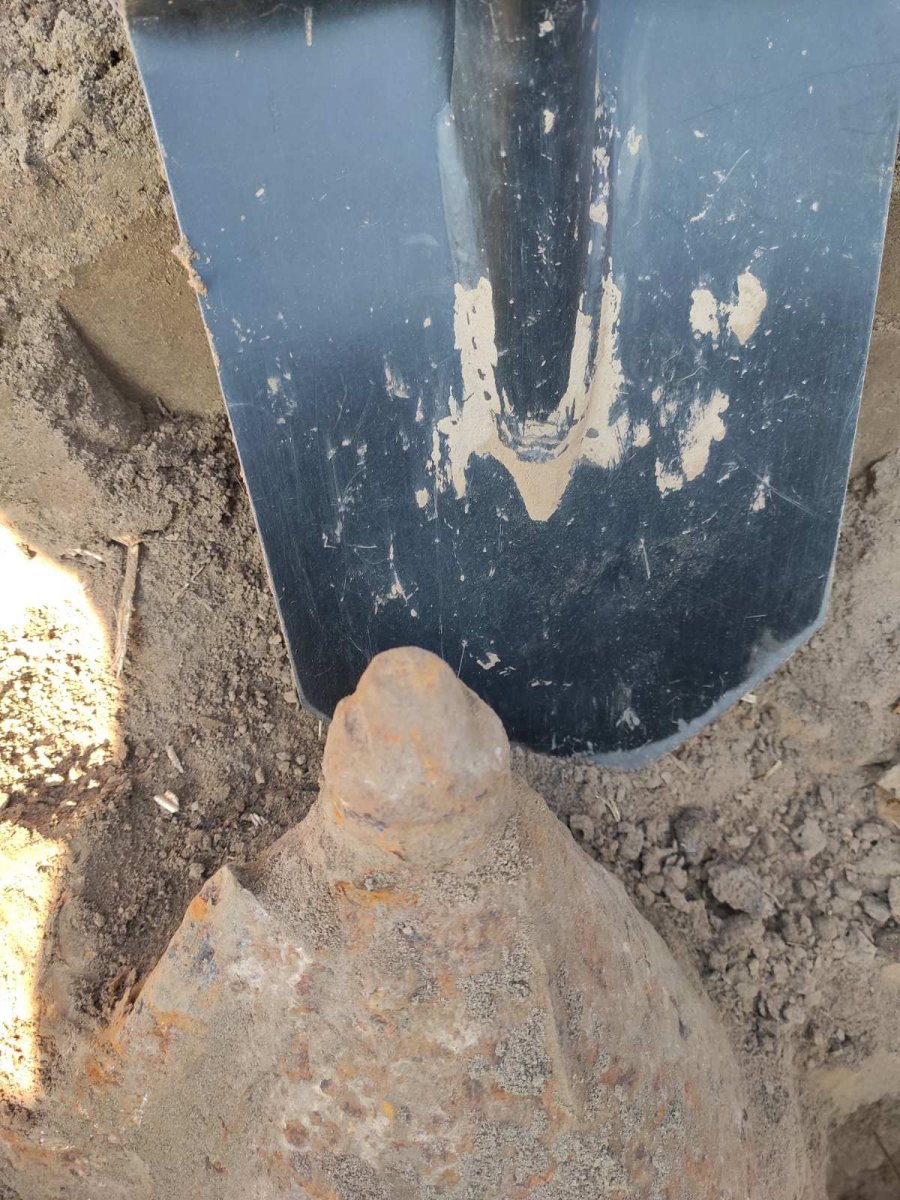

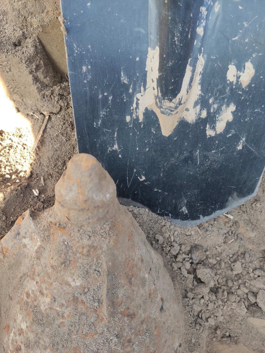

    Попалась в полях вот такая бимба. Торчит в глине с камнями, т.е. грунт ну почти железобетон. То что это совки однозначно по жопному детонатору. Крылышки ушли. А это вообще кто, какой калибр? Фискарь стандартный с обрезаной рукояткой.
    Кольцо на теле вероятно сползший при попадании бугель? Но тут вопрос почему он аккуратно по кругу и не сорвался ниже?

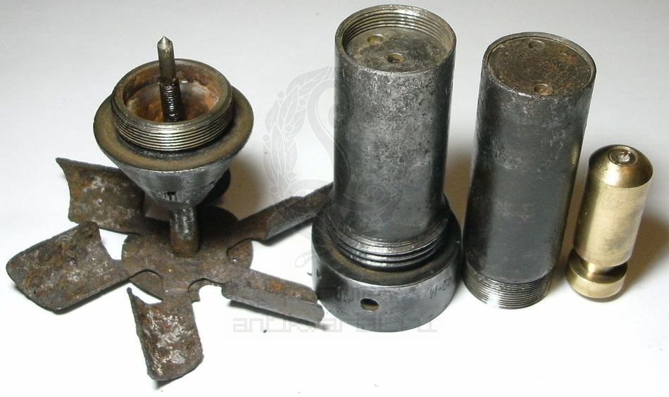

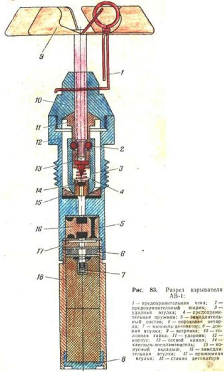

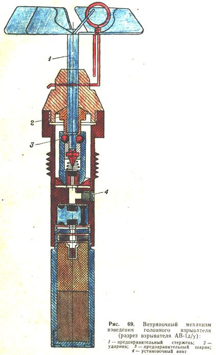

    И вот я прям всей задницей чую что детонатор там всюдубойный, из серии АВ, с плавающим инерционным цилиндриком, и вроде КРАЙНЕ небезопастно менять положение бимбы с вертикального на горизонтальное? Её на месте и не то что перевозка не допускается, а и простое шевеление, штифт с цилиндрика вышел, я ничего не путаю?
    АВ-1 1938 ГД
    Пиротехнический замедлитель на 22 секунды. Для низковысотного сброса. Ударный с возможностью срабатывания при боковом ударе. Предохранитель крыльчатка. Лопасти отгибались в нужном направлении в зависимости от места установки.
    АВ-1-5с
    Предыдущая модель с 5 секундным замедлением
    АВ-1-7с
    Предыдущая модель с 7 секундным замедлением
    АВ-1д/у (АВ-1ду) 1942
    АВ-1 с установкой замедления на 10 или 22 секунды.
    АВ-1ф (АВ-1ф-5с) (АВ-1ф-7с) 1943 ГДБ

    Нах оно тебе надо,? Вызывай ДСНС.... тебе шоу , пацанам радость...

    Знакомые блындари с очень похожей штукой в хвосте, и еще одной в носу, обязали сабж веревкой и начали тянуть вверх из раскопа, предсказуемо сабж в верхней точке сорвался и банхул еще раз носовым о грунт, с высоты около метра.
    Когда они раскопали одну сторону в наклон, вытащили сажб наверх, один вопогмох из окрест отвлекся на пять минут, вывернул газовым и ножовкой обе цюцюрки, и ушел бухать дальше. Упал подарок в 2х метрах от палатки, квадратный брустверок - обваловка сохранился до сих пор.
    Я штук этот видел, визуально был очень похож на фото.

    тут как раз не степень опасности надо определять, тут и так ясно что почти максимальная, а калибр АБ, чтобы понять, в соотношении (взрывак помноженый на калибр)+МЧС, чем его и куда, т.е. углублять, обкладывать и рвать на месте или нет, так как есть большааааая вероятность списать шишигу с мехводом при перевозке каки.
    домики массово в 150-200 метрах. По всему фронту взрывной волны:D
    Можно перевести - что упало то? Снегирь прилител или осколок воткнулся? Ничо не понял.
    Понял что бимба сорвалась и не сработала, потом некто открутил пыпки. Какие - непонятно. Ушол бухать. Что дальше - непонятно.
    Взрывак этот низачто не перепутать с АПУВной серией, те можно кидать и с метра, этот как раз нет. Особенно без шпильки.

    Изделие сорвалось с петли и упало носом вниз в раскоп. Без последствий.
    Оба пыптыка состояли из 2х частей, на резьбе, ближе к крыльчатке механизм, в донном содержимое. Следов шпильки не видел. Тип пыптыков уточнить возможности нет (
    В 43м изделие положили в 2х метрах от гансовой палатки.

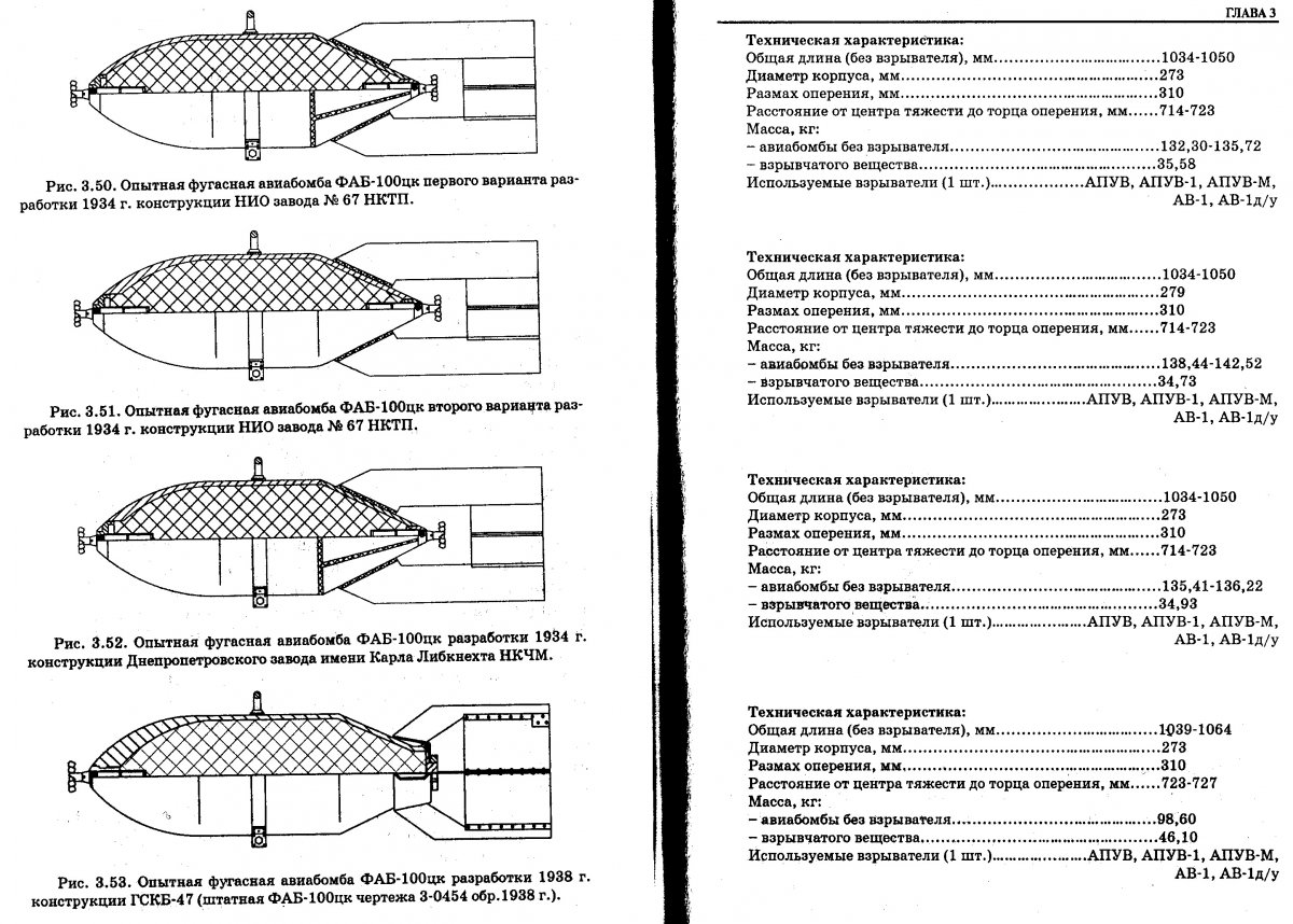

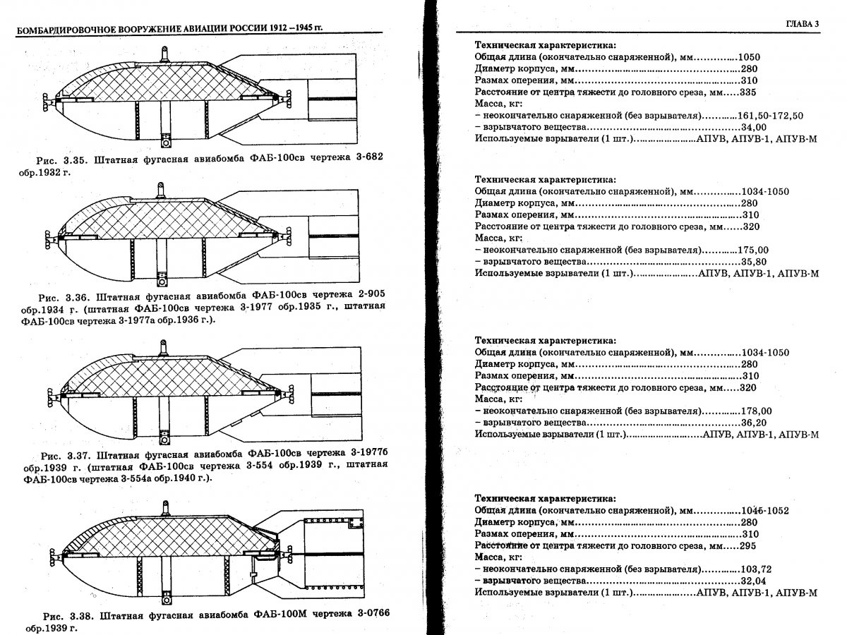

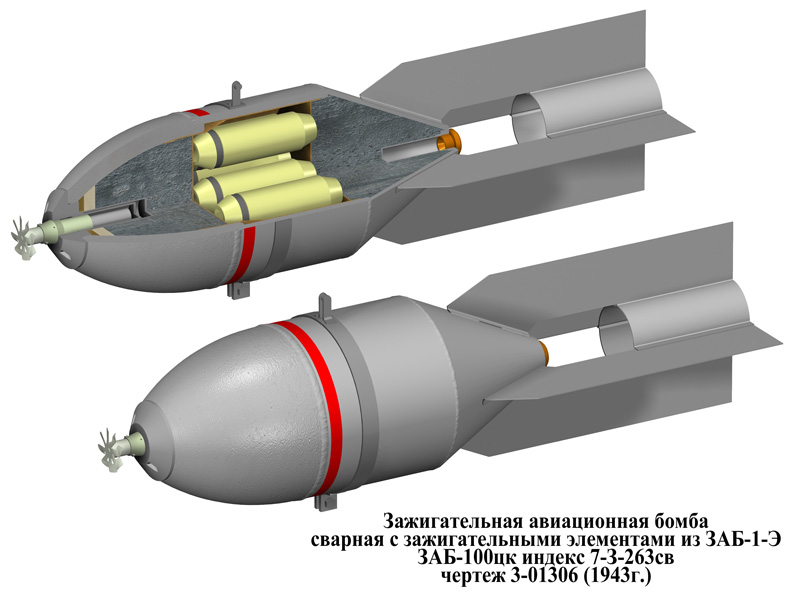

    С большой вероятностью ФАБ-100св (или ЗАБ-100цк). Я бы исходил из наибольшего вреда, который может наступить от подрыва ВОПа на месте. То есть ФАБ.

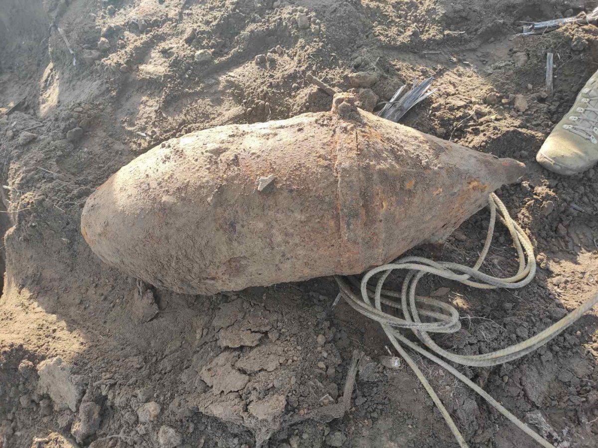

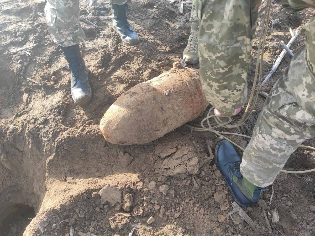

    как оказалось, обычная сотка. не зажигалка.
    сполз бугель. переднего взрывака не было в принципе:eek:. низковысотный сброс на инерционнике.
    АВ не снимали.
    выволокли, вывезли, бабахнули.
