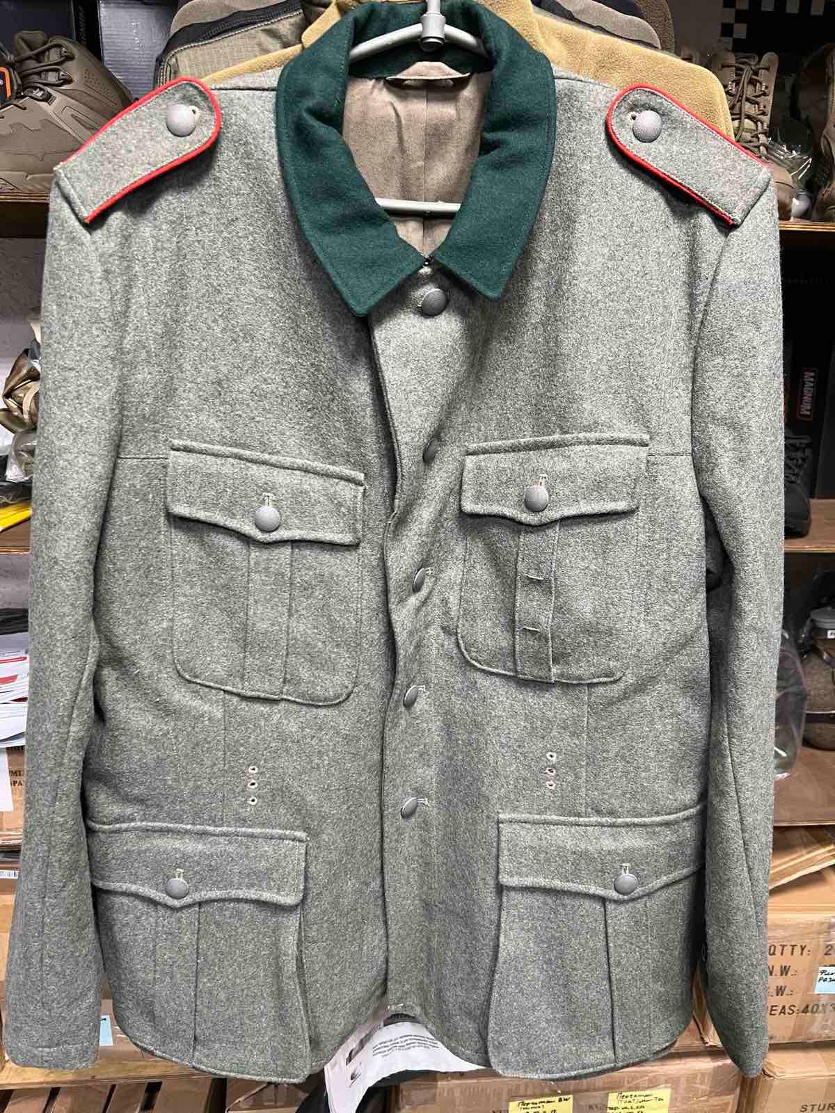

    Вітаю, шановне панство!

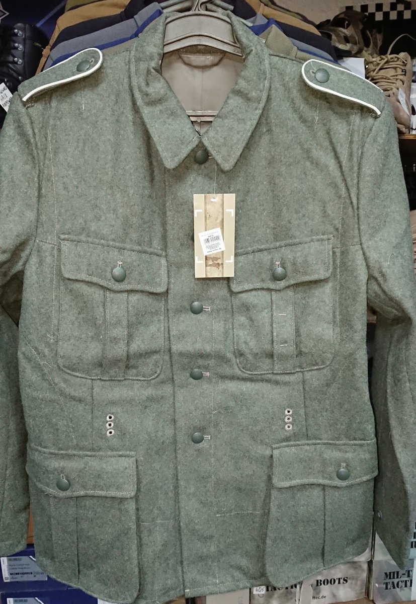

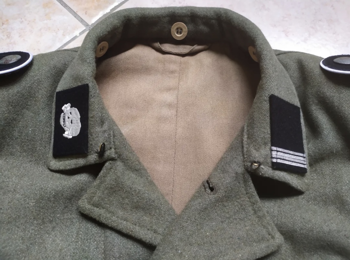

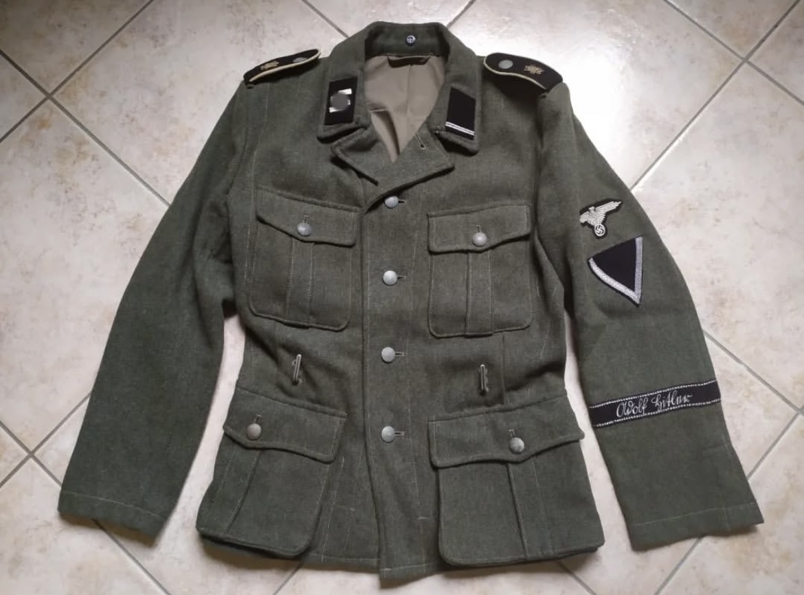

    Хотів би спитати у знаючих людей, наскільки доцільно і аутентично купляти кітеля виробництва Міл-тек як для себе в колекцію, так і на історичний рекон?
    Турбує саме не колір і якість тканини, а саме як пришиті нижні кармани на кітелях М36 та М40.
    Скільки не гортав літератури та довідників по уніформі Вермахту, ну не зміг я знайти такого крою нижніх карманів як у Міл-тека.
    Додаю пару фото кітелів М40 та М36 відповідно Міл-тек, та для порівняння Нестоф (https://nestof.pl/en/products/germa...bluse-m40-german-field-tunic-repro-10252.html) та Епік Мілітарія (https://www.epicmilitaria.com/ww2-german-m40-field-grey-wool-tunic.html).
    Буду вельми вдячний всім, хто відгукнеться.
    З повагою.

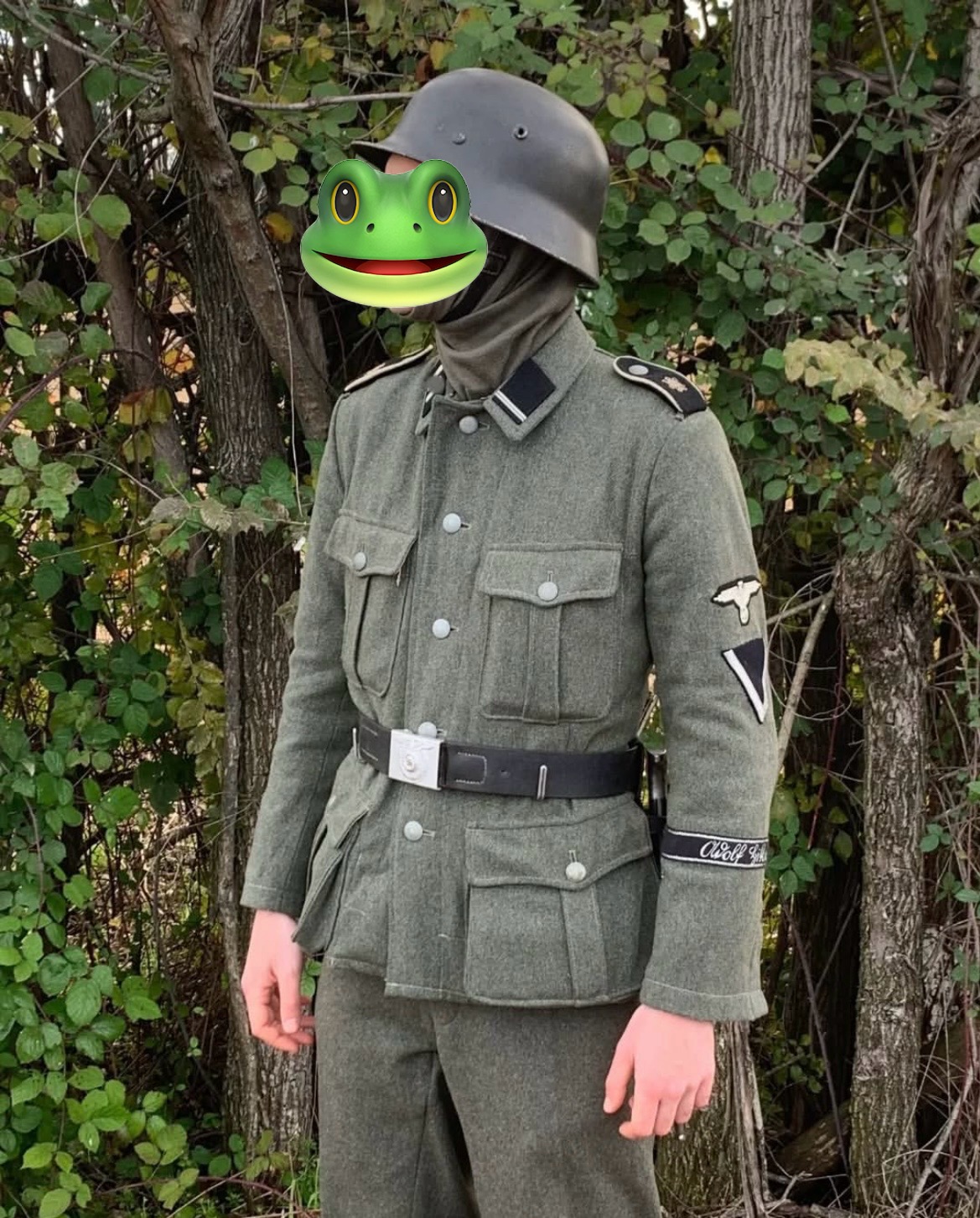

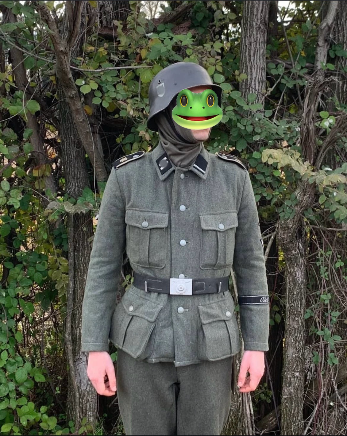

    Якщо нема бабок на ельсенау і довіри до продавця, то можете придивитись до хассен антік. 42гі кітеля у них кажуть достатньо добре зроблені.

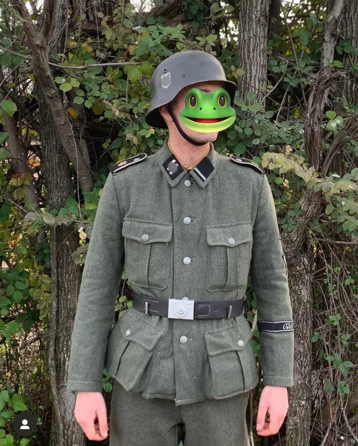

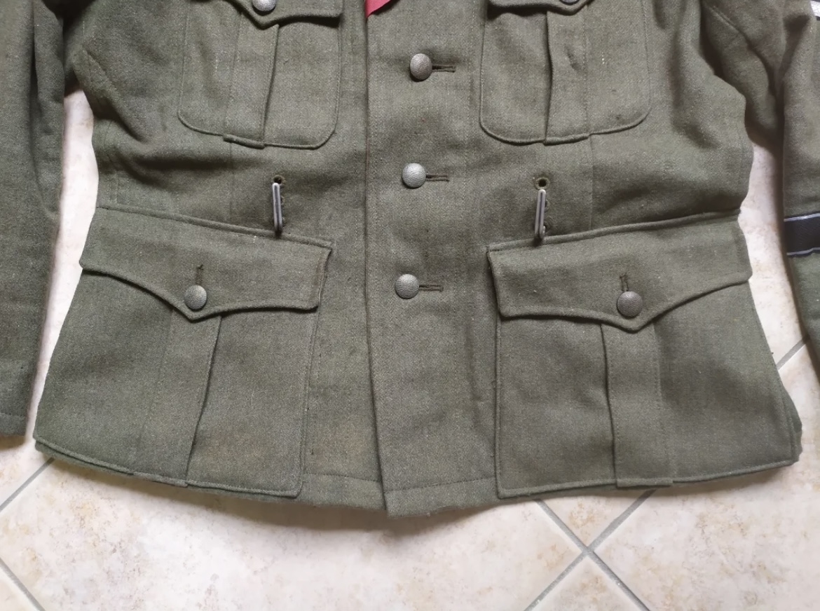

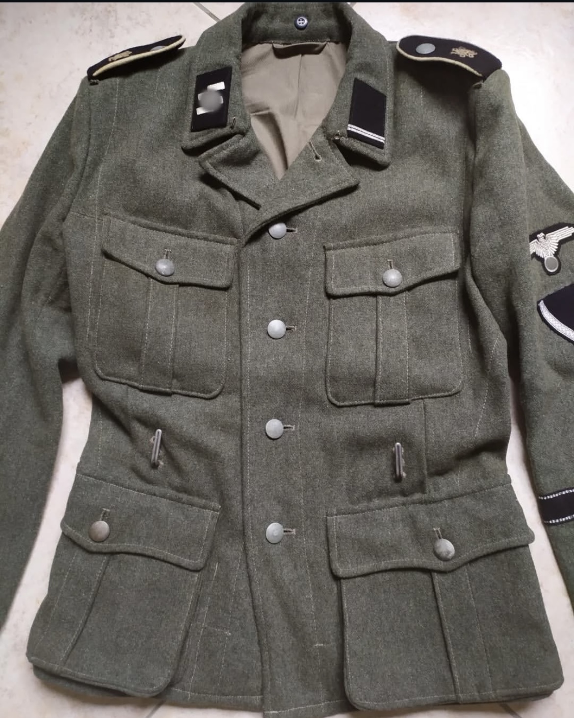

    з іншого боку, я бачив як круто перешивали і мілтек. Ось приклад.
    Якщо хтось знайде норм кравця, хто зможе зробити так само, то дайте знати.
    з повагою

    Вітаю, камрад!

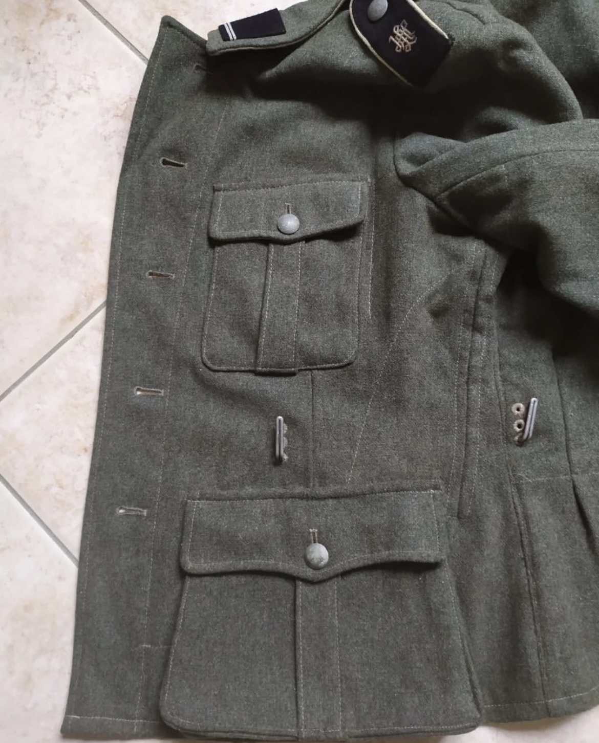

    Ага, тобто все ж таки, правильніше коли кармани знаходяться ближче до центру кітеля і рівнозначно по лицьових краях з верхніми карманами…
    До речі, за elsenaumilitaria та hessenantique ніколи не чув раніше. Дякую за пораду.
    Я ж правильно зрозумів, що перешиті тільки кармани ближче до центру? Чи щось ще змінили? Не можу зрозуміти
    З повагою

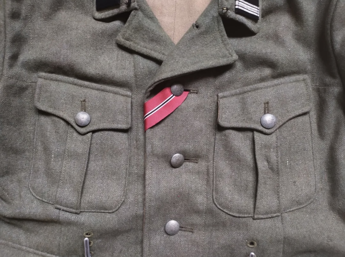

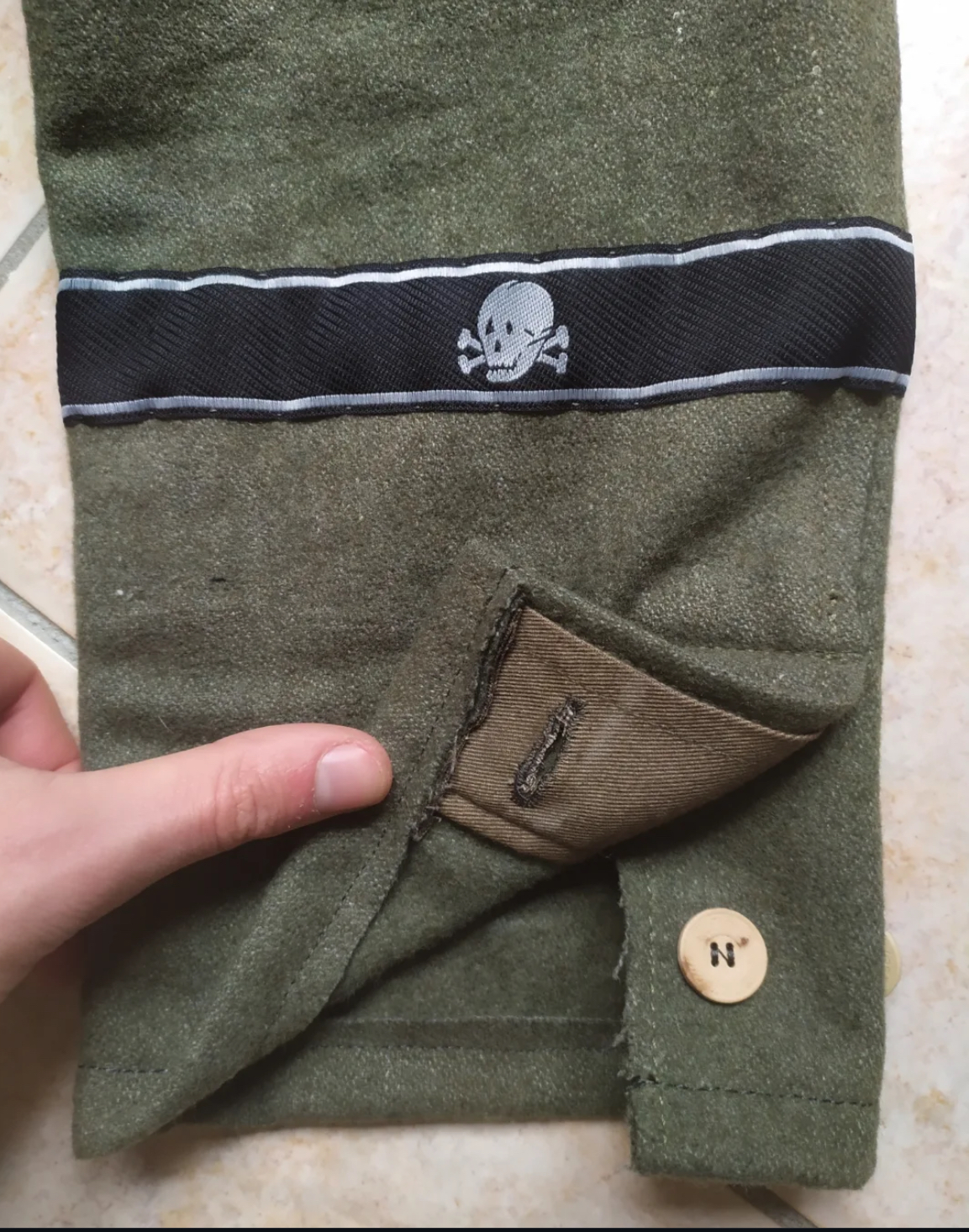

  4. Burevestnik
    Burevestnik Stabsgefreiter
    220
    Ua, Kyiv

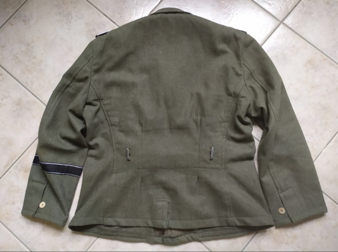

    -забрали 6см з боків на грудях (з 102 до 90см в загальному обʼємі )
    -забрали 8 см з боків на талії (з 100 до 84 в загальному обʼємі)
    -скоротили край на 6см (я думаю що це саму туніку знизу підрізали на 6см). Вони вкорочені і справді виглядають краще.
    -зменшили нижні кишені на 5см і вирівняли їх положення по відношенню до верхніх
    -скоротили медичний карман на 6см
    -замінили всі внутрішні і зовнішні ґудзики
    -обсмалили ворс ззовні(думаю будівельним феном)
    з повагою

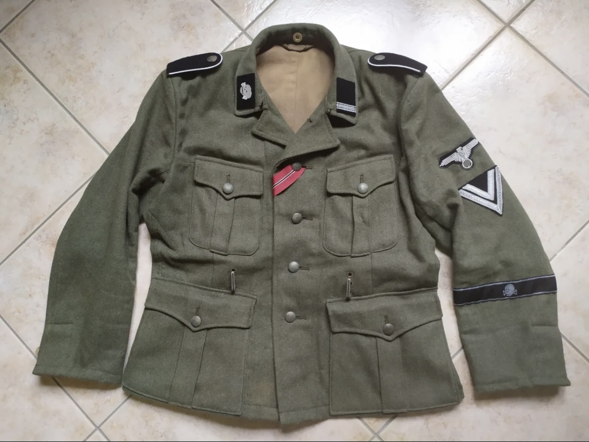

  5. Burevestnik

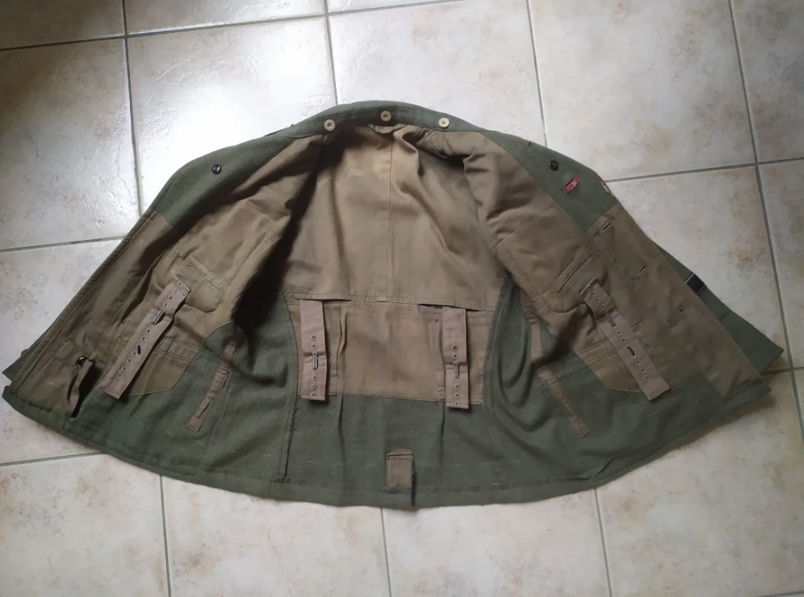

    Ще приклад допрацювання штурмівських кітелів

    Тобто його зробили більш правильно по фігурі. Зрозумів.
    В мене був, до речі, донедавна теж кітель приблизно 54 розміру.
    Коли вдягав і зтягував назад, то при моєму 50 розмірі було наче норм. Але висіли трішки плечі та рукава були геть широкі, неначе труби.
    Думав його теж вшити зі всіх сторін, але як виявилось треба було кардинально міняти крій... Тому було вирішено його краще продати, та купити щось більш по розміру, або що підійде краще на перешив.

    Ну, вийшло дуже не погано. Виглядає неначе оригінал.
    Я так розумію, Ви ще рукава трішки вужче зробили,чи мені так здається.

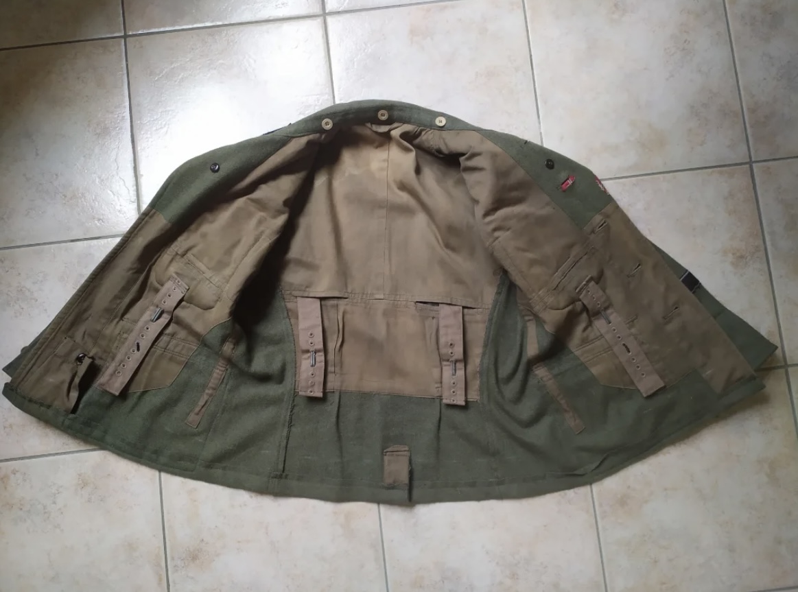

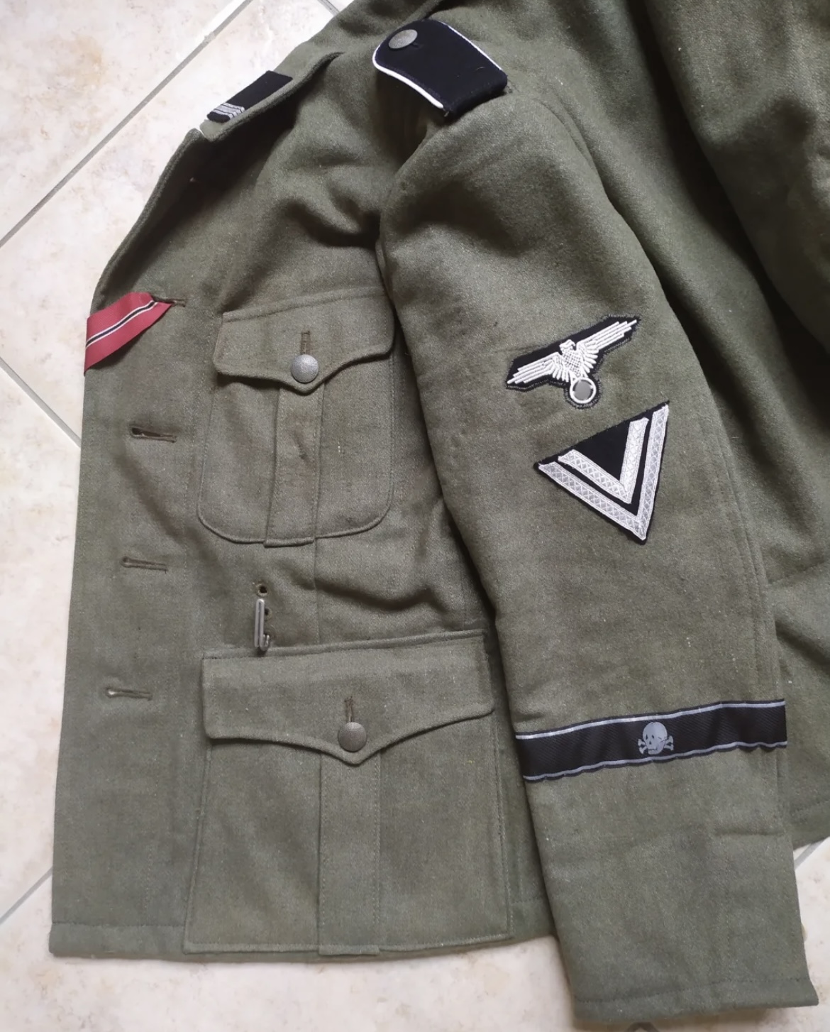

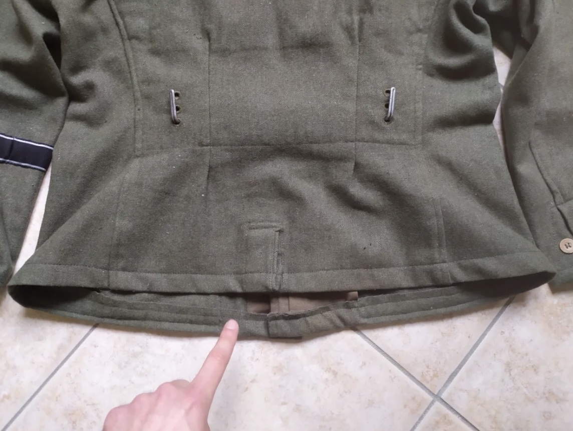

    Це не мої роботи. Це хтось із західних колег. Просто коли натрапляю, то собі зберігаю. Просто були питання по мілтеку, то це переробки мілтеку. Автор нічого не писав про рукава, тож думаю, що їх не чіпали.
    ось ще приклад ушивання, але хз що за вихідне.
