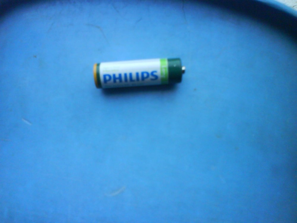

    Купил филипс 2500, и аваланчевскую зарядку(автомат,разряд заряд), ну думаю все...отпала проблема в выбрасывании денег на дюраселки......поработали две недельи...начались глюки недетские...( тонну земли перелапатил точно o_O), через месяц сдохли вообще. Гавно редкое. Из за того,что дохли...были глюки..вольтаж есть,а сылы тока нехватает....вот и вся причина...в основном. (Ася 350)

    Я тоже когда то купил филипс правда батарейки не акумы . Тоже недоволен ими выключил прибор показывало заряд три деления а включил через пару дней показало одно деление ! Батарейки были не в приборе и сели на два деления . Короче Пилипс это деньги на ветер !
    Не покупать ни в коем случае !!!

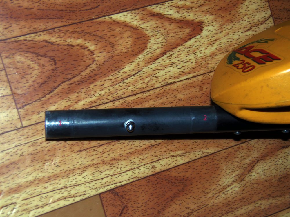

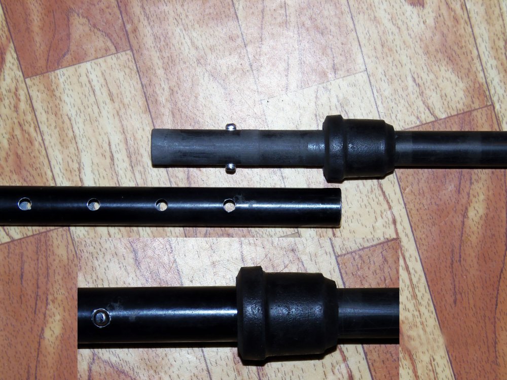

    Простое решение проблемы люфта штанги АСЕ250.
    Во время поиска на глаза попалась резиновая втулка неизвестно от чего.Диаметр отверстия чуть меньше
    нижней штанги с конусообразным выступом по окружности внутри.Дорабатывать ничего не понадобилось,
    кроме срезания фаски.Верхняя штанга входит очень плотно, фиксируется не хуже чем винтовой для поливоч
    ных шлангов,но с которой придется повозиться,чтобы расширить отверстия для штанг.

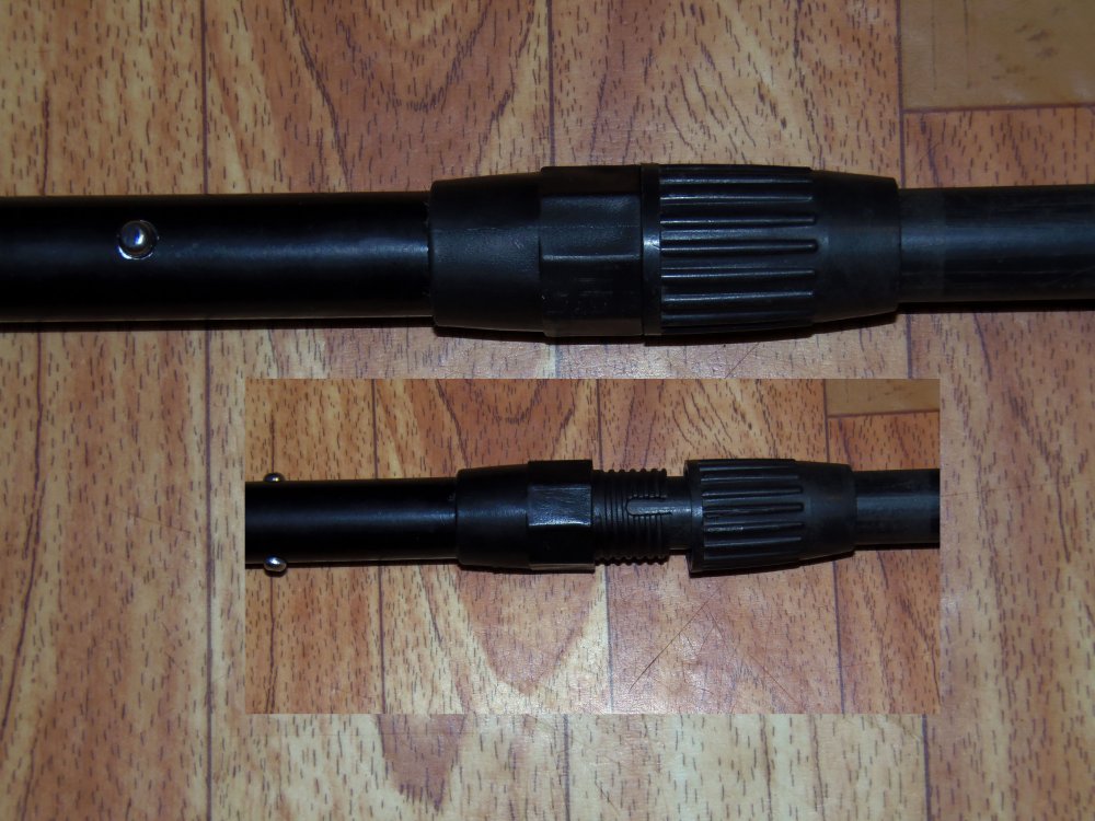

    Второй вариант-использовать муфту применяемую для соединения поливочных труб на огороде или шланга.
    Диаметр отверстий расширить при помощи круглого напильника,главное не перестараться и постоянно
    контролировать диаметр,вставляя штанги.

    Для устранения люфта в 0,3мм изогнутой штанги, достаточно намотать скотч в начале и возле блока,
    достаточно двух оборотов.
    Sweger та Аэродром подобається це.

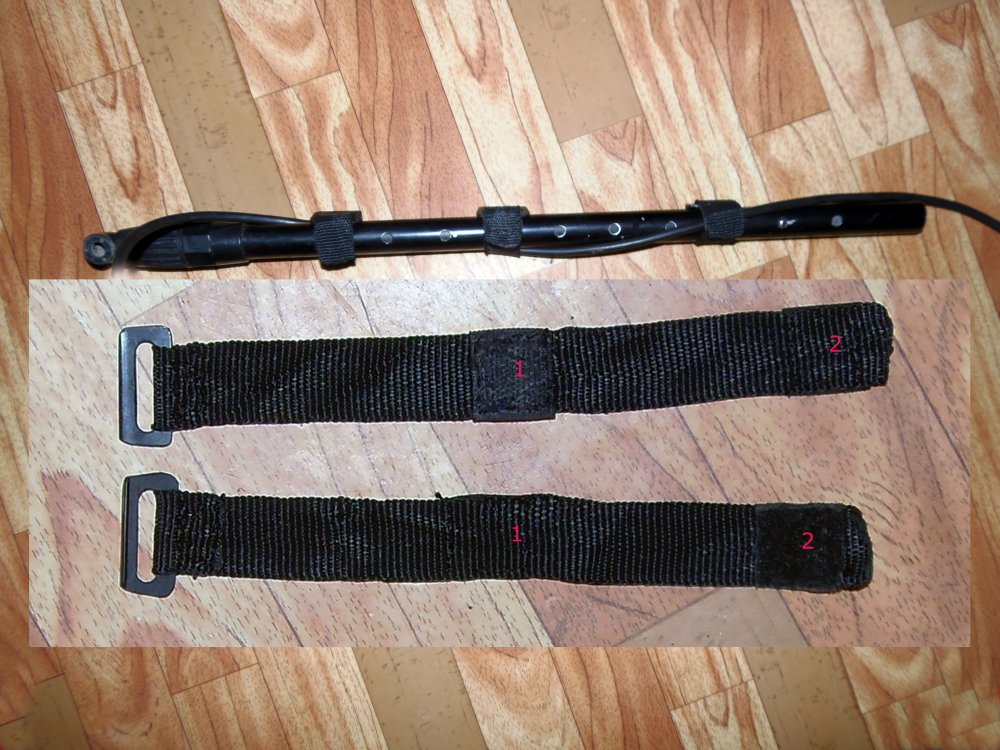

    Для тех,кому надоело чистить штангу после скотча или изоленты.
    Закрепление провода катушки с помощью самодельных липучек с пластиковой скобой.Хватает двух оборотов.

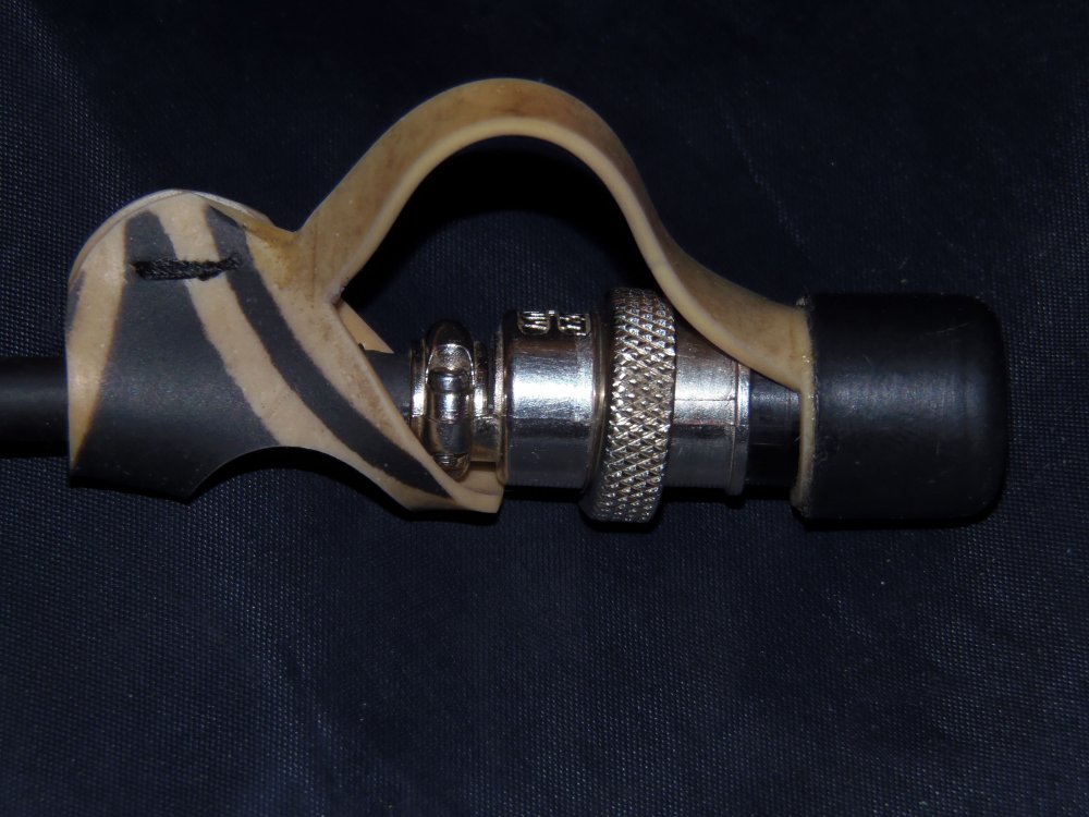

    Заглушка на штекер кабеля катушки.
    Вариантов множество,главное подобрать диаметр,чтобы она плотно держалась за счет трения.
    Для этого подойдет любой подходящий колпачек и полоска кожи или мягкой резины,например
    от автомобильной камеры.
