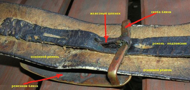

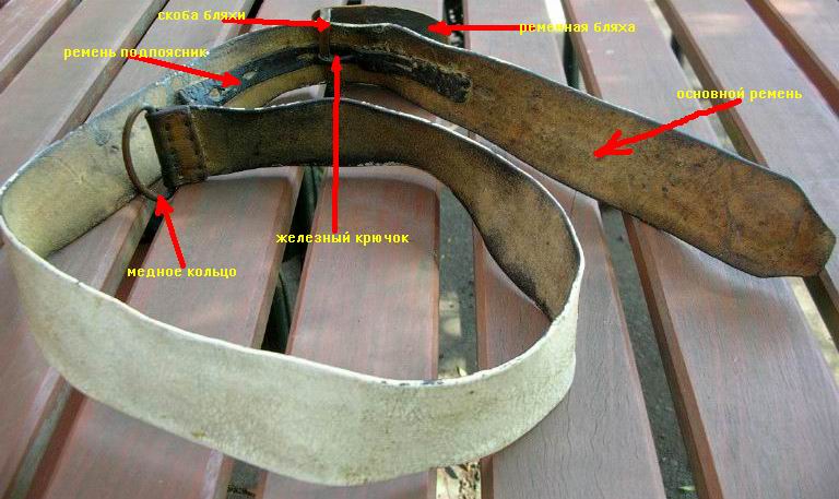

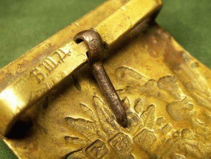

    Непомню где стащил фотки ..помоему где-то тема такая уже проскакивала..
    Посмотри как он выглядел в натуре.
