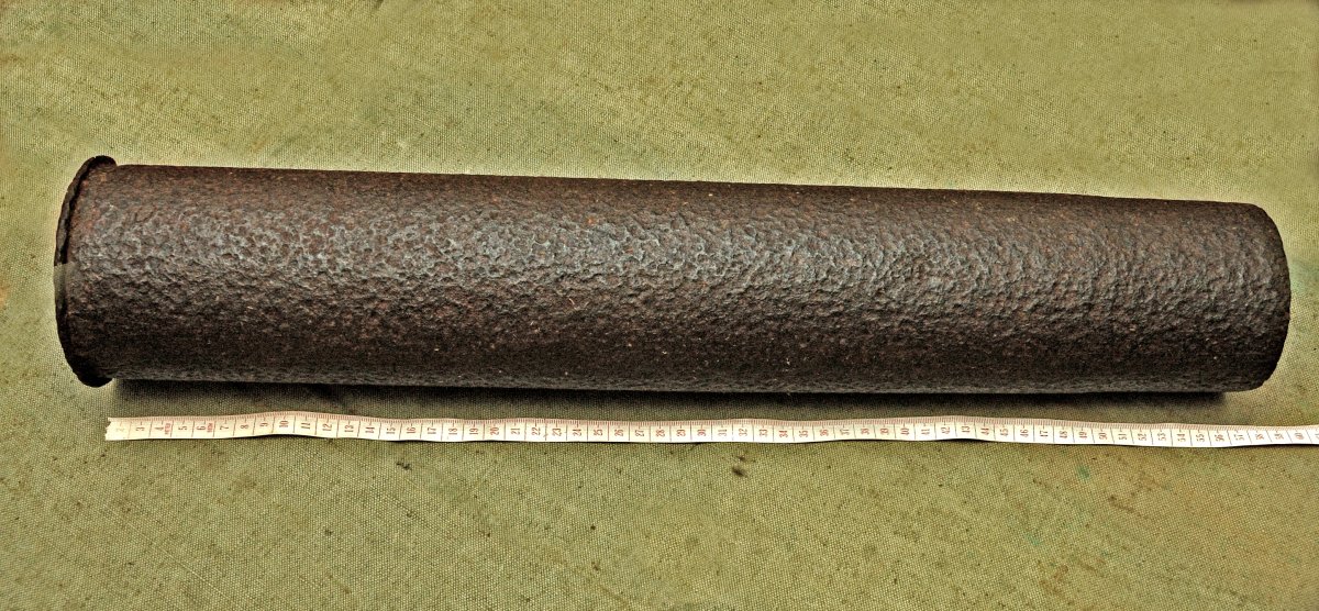

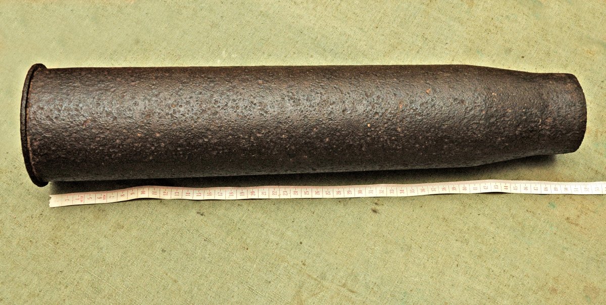

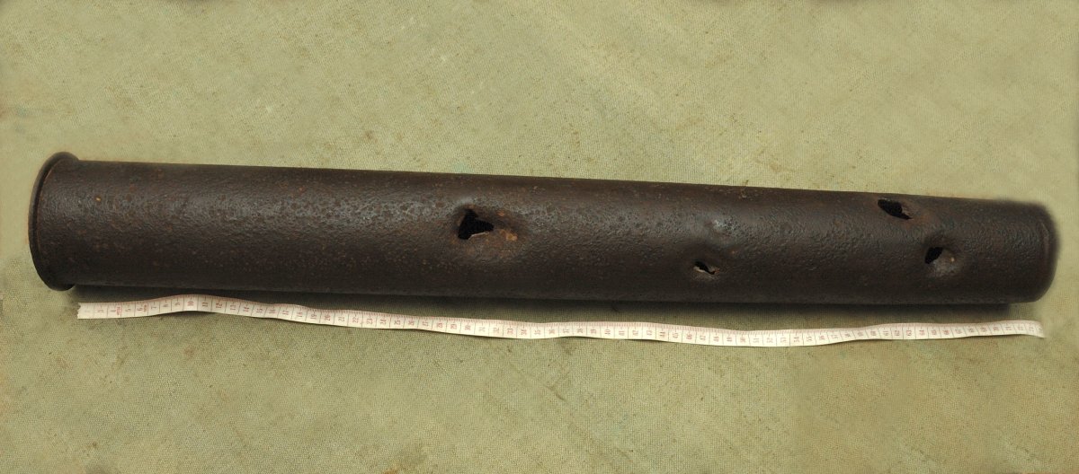

    Попались такие вот "водопроводные трубы".
    Определил так, если ошибся поправьте.
    1-я.
    Длина-715 мм
    Диаметр по фланцу -99 мм
    Калибр - 75 мм
    - PaK-40 ?
    2-я
    Длина-565 мм
    Диаметр по фланцу -110 мм
    Калибр - 88 мм
    - Зенитка 8,8 см ?
    3-я
    Длина - 495 мм
    Калибр - 75 мм
    - Пантера ?

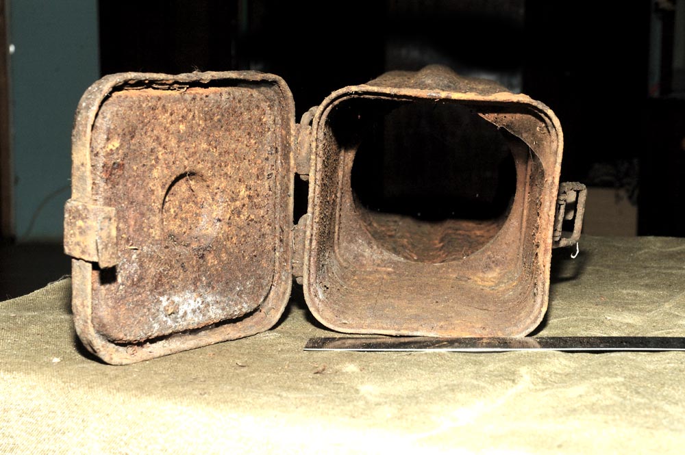

    4. Укупорка
    Длина - 515 мм
    Диаметр - 120
    Верхняя крышка обломана

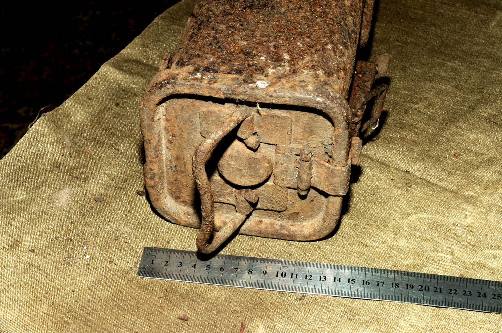

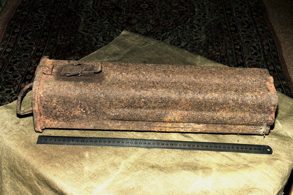

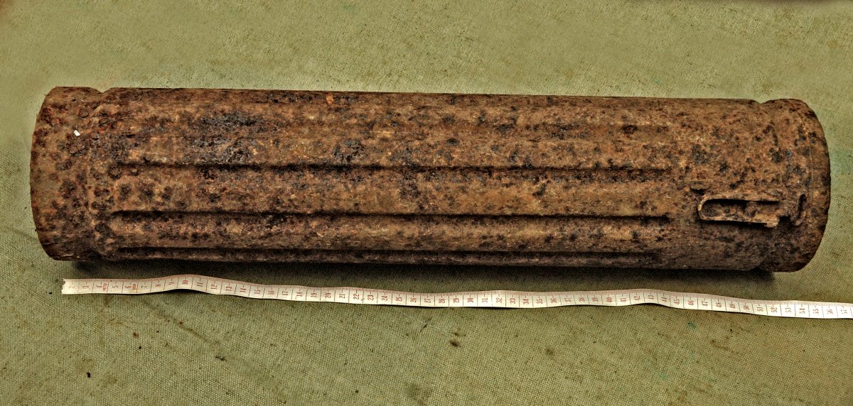

    5-7. Укупорка квадратного сечения

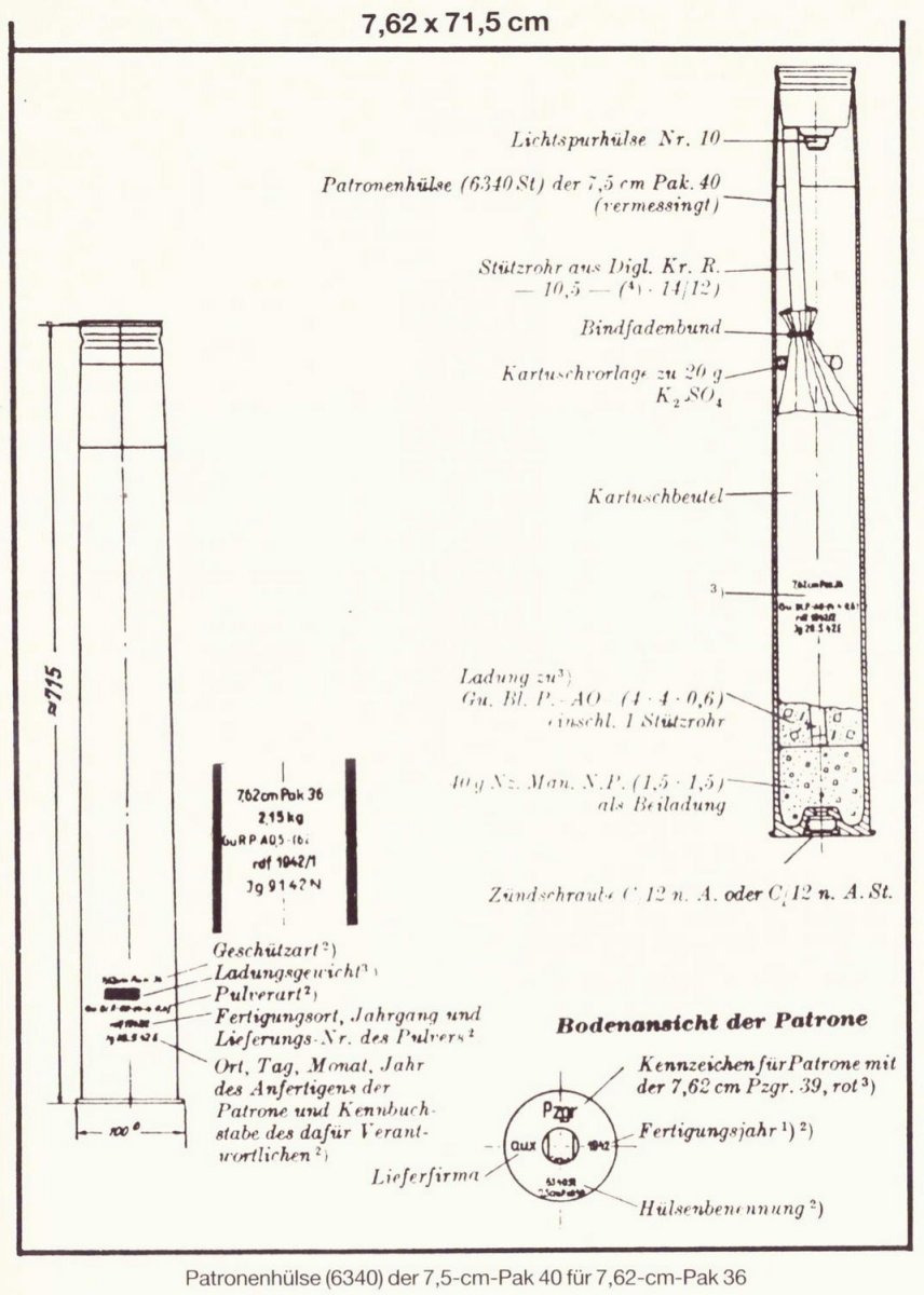

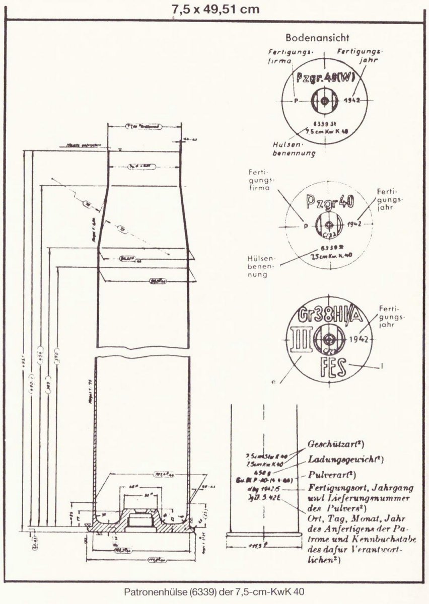

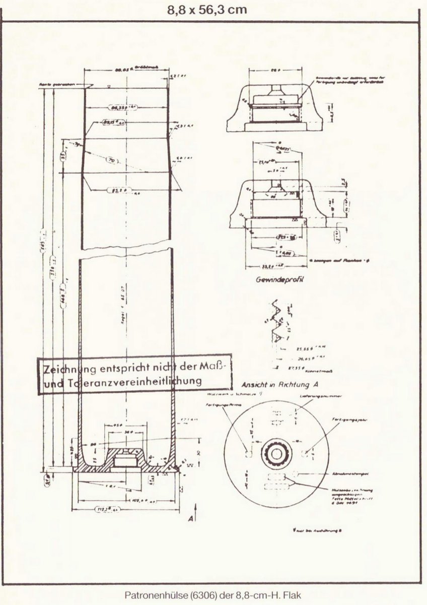

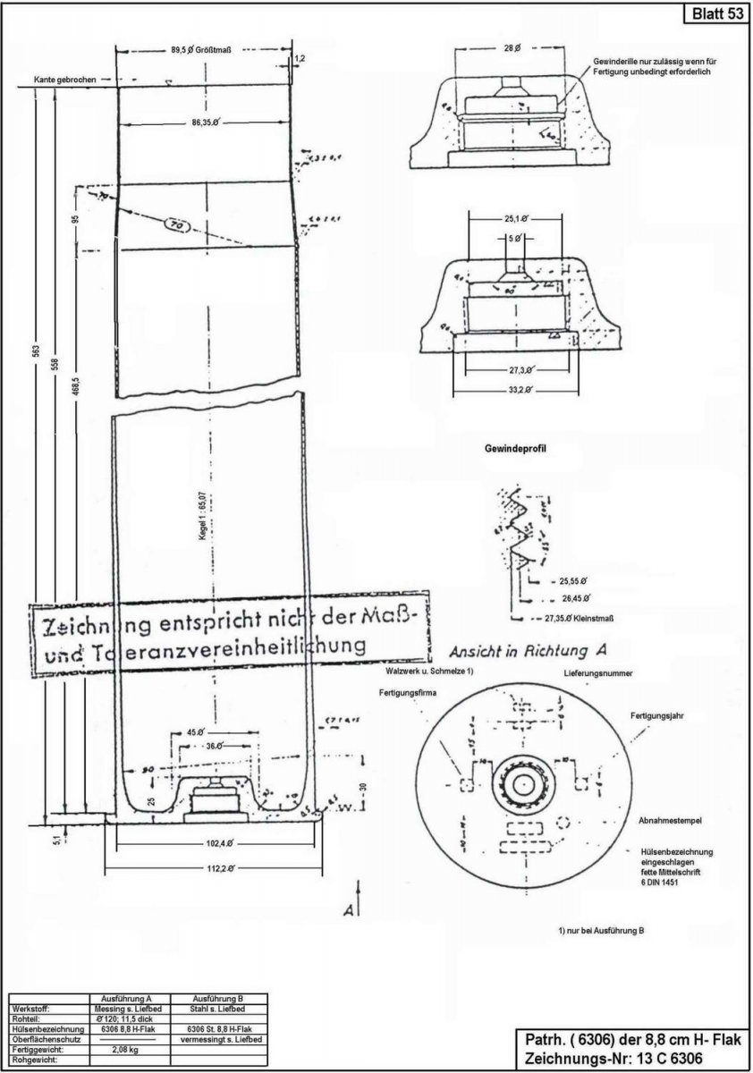

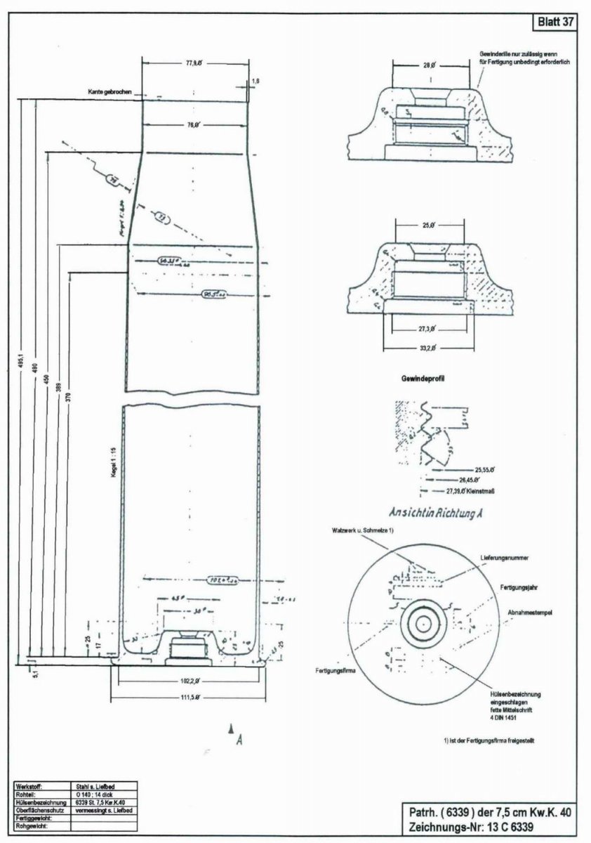

    По гильза и укупорке все ясно из подписей к нижеприведенным чертежам и фото. Обратите внимание на длину гильзы №1. У "чистого" ПАК-40 она 718 мм, а вот Ваша (если ТОЧНО 715-мм) к 7,62 cm Pak.36 - "глубокая" модернизация (расточка каморы до 715 мм) 7,62 cm F.K. 269 (r) (она же 76-мм Ф-22)

  4. Iva
    Iva Stabsgefreiter
    521
    Кременчуг Украина
    Большое вам спасибо!
    715 мм - точно! Значить, наша Ф-22 на немецкий лад - PaK-36r
