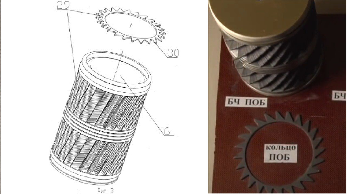

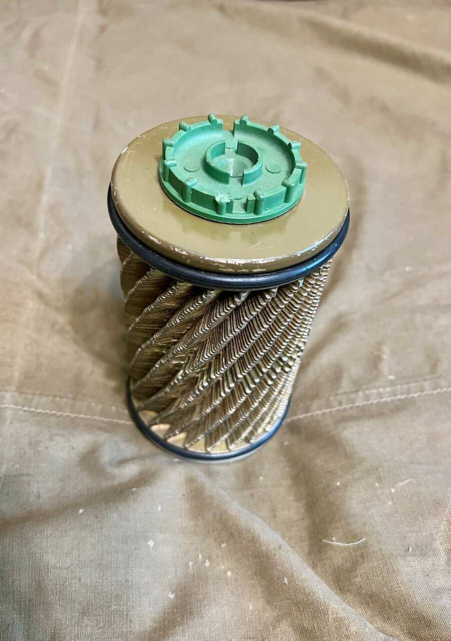

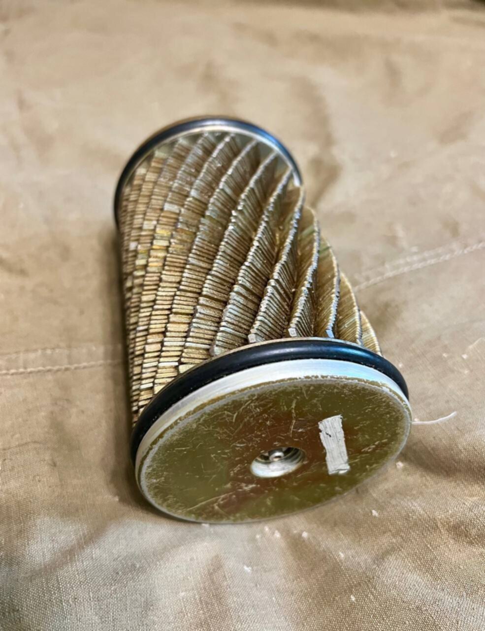

    Росіянський федераст в себе у країні істот продавав бойовий елемент міни ПОБ Пілка. Цікавим є те, що сам елемент відрізняється. Зокрема, не має кілець по центру (вони є у патенті). Судячи з усього, існує або існувало дві версії бойових елементів. Якщо дуже придивитися, то схоже, що і самі кільця уражаючих елементів дещо різні (як показували самі істоти у пропагандистських відео, елементи разні у ПОМ-3, ПОБ і МІБ), можливо це один з прототипів?
    Валентин Bromentall, Unnamed Player та Einen Vogel подобається це.

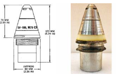

    Зашла партия кабачков 105мм, с данным взрывателем, и не можем добиться нормального разрыва при поражении цели, идёт подрыв с недолетом пару метров от цели.

    389
    Значит с завода они выставлены на неконтактный подрыв, и работают штатно.
    Ключа с ними в комплекте нет?
    Переводчика режима не видите?
    https://fenixinsight.com/munition/fuze/bu-105-m79
    Если у кого-то есть аккаунт на фениксе - можете посмотреть там, а так все подобные взрыватели работают идентично - нужно перевести в режим контактного (методом проб и ошибок).

    Есть ли в укупорке взрывателя ключ?
    Сфотографируйте пожалуйста детально взрыватель хотя бы с трёх ракурсов.
    При переводе не взорвётся, защиту от дурака никто не отменял. Взрыватели этого типа взводятся после прохода канала ствола, на траектории.
    (тем не менее, бить по нему молотком, всё же, не нужно)

    Перерыл свои талмуды, к сожалению точного ответа не нашел, но:
    - взводится ваш взрыватель посредством вращения турбинки набгающим потоком воздуха, нужно три полных оборота что равняется примерно 150 метрам от ствола орудия;
    - турбинка заряжает конденсатор, который разряжается при обнаружении поверхности (как?);
    - в случае несработки - через 30 минут конденсатор разряжается, и снаряд можно безопасно перемещать;
    На них есть резиновые колпачки, но с колпачком лучше не стреляйте - взрыватель просто не взведется без набегающего потока воздуха. Можете попробовать закрасить/заклеить полупрозрачные вставки на взрывателе, тогда два варианта - либо рванет после взведения, на траектории, либо сработает как контактный (так как вам нужно). Третий вариант - закраска-заклейка вовсе не окажет никакого действия.
    Заклеить можно хорошим скотчем, либо закрасить краской из балончика (осторожно).
    На рисунке отметил где нужно заклеить-закрасить.
    К сожалению, мои талмуды не дают точнее разобраться за счет чего взрыватель обнаруживает поверхность, ни как перевести его из режима неконтактного в контактный.
