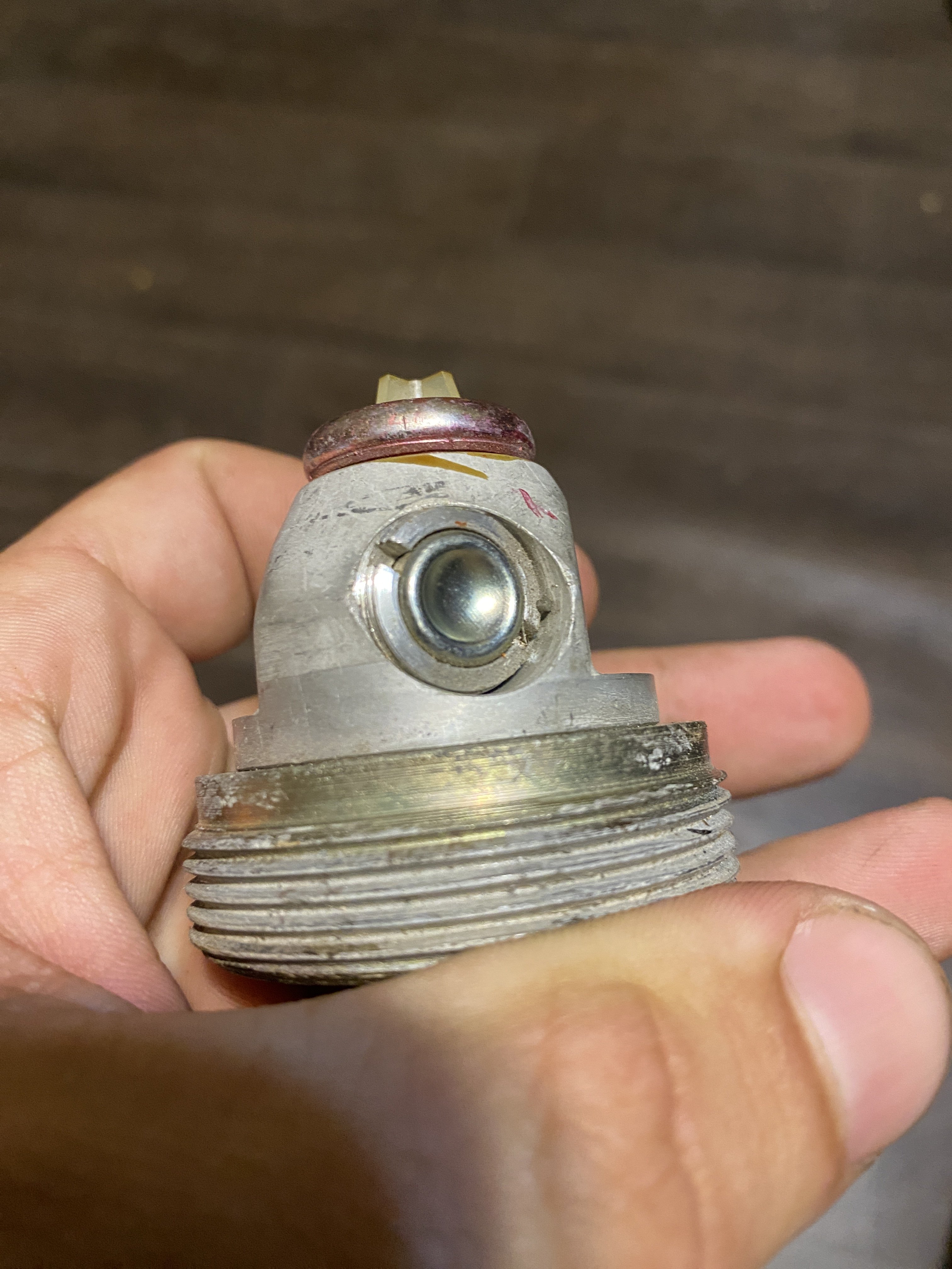

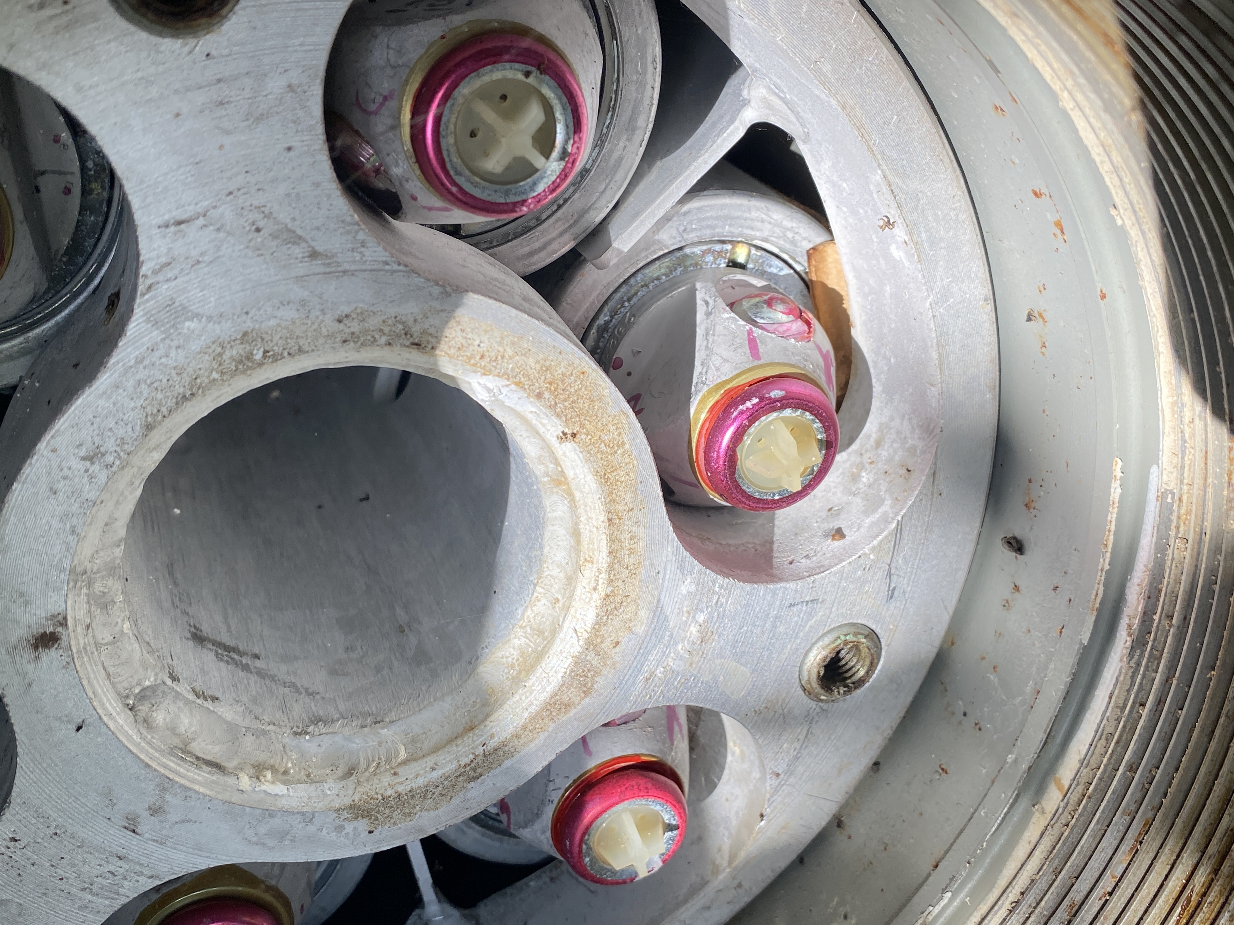

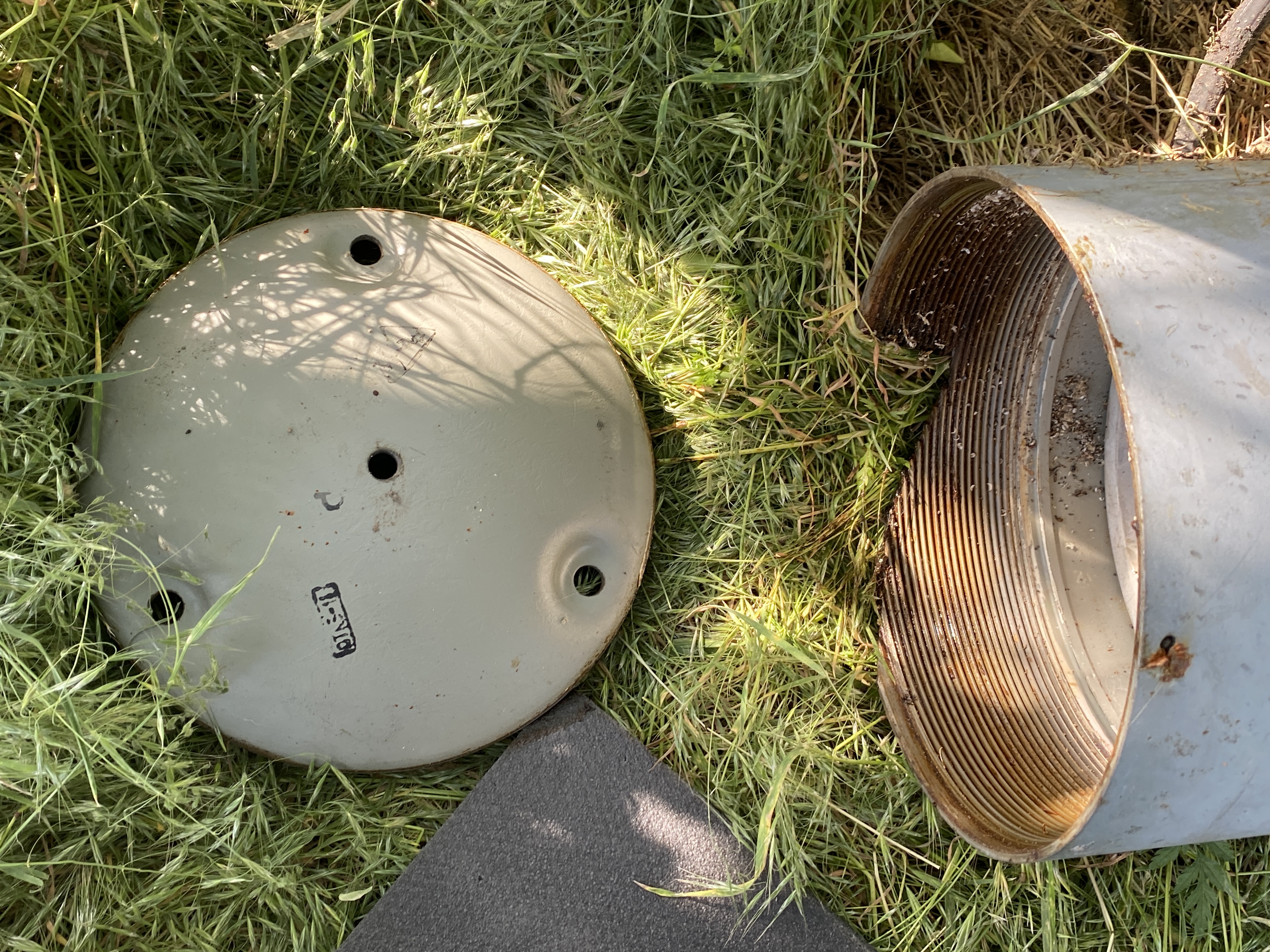

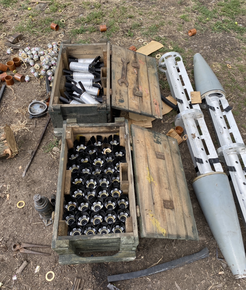

    Я говорив не про Трубку ТМ-120 а про саму касетну частину в цілому. Я зустрічав випадки коли в нелітавшому реактивному снаряді були взведені всі суббоєприпаси. І маніпуляції з такими боєприпасами не дуже безпечні.

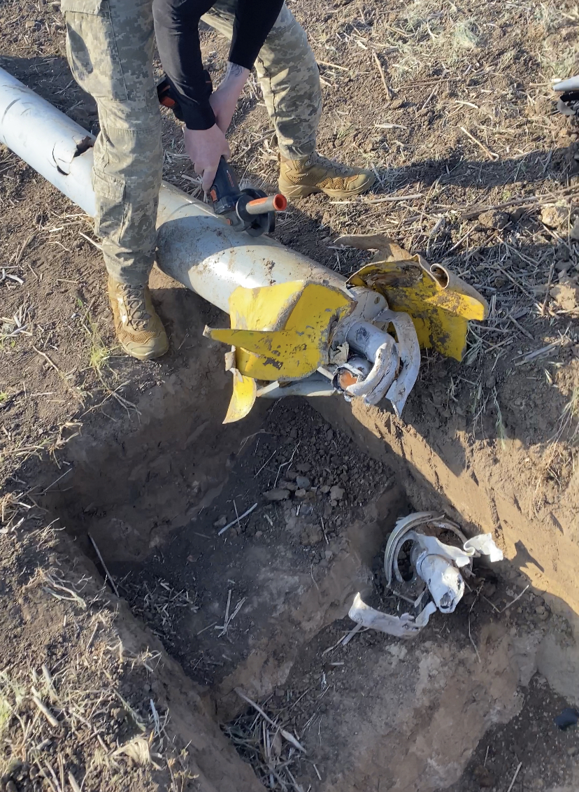

    Також слід враховувати що можуть бути пошкоджені контейнери з димним порохом. Що при роботі з болгаркою може викликати відкриття касети .

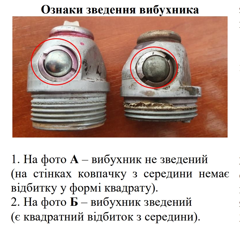

    а на першому фото вони уже взведені чи ні?))

    Там так взведена.
    Невзведена виглядає так

    а відбиток стопора для вас жарт?)
    ось для прикладу розібраний підривач з каталогу боєприпасів fenix-insight https://fenixinsight.com/image-large-popup/1683
    і як же він взвівся, якщо всі елементи не горіли навіть?)
    просто існують мембрани ввігнуті і випуклі залежно від заводів виробників та модифікацій

    Як тоді виглядає активована випукла мембрана.? Я з випуклими не стикався. Взвестись могло після прильоту ракети в склад

    могло, але тоді порохові мали прогоріти

    :D:D:D:D эпично, в взрываках 9н210 есть 2 типа колпачков вогнутые и выпуклые, отличать взвод от невзвода просто: 1) смотри пропалена ли мембрана пировзвода 2) есть ли на колпачке оттиски уголков от блокирующего элемента 3) осмотреть крестовину на носу когда взрывак взведен то крестовина приподнята и более туго ходит
    И чуть не забыл :D даже взведенный взрывак легко выкручивается и разбирается чтобы получить с него детонатор халявный, а корпус идёт на другие дела и ничего страшного в этом нет
    И ПыСы умные люди кассетные бч болгаркой не пилят:beer:

    Аби так питав то всі б морозились. А так дякую шо пояснили. В мене була неповна інформація. Шо знаю торогаю, що незнаю не трогаю.
    А розібрати деформовану касету після падіння крім як болгаркою ніяк.

    Мы сделали приспособу и обходимся без болгарки, но по времени дольше естественно и нужна силушка богатырская:D по приспособе: большой консервный нож с полутораметровой ручкой из квадратной трубы o_O корпус ломается шикарно и без искр
