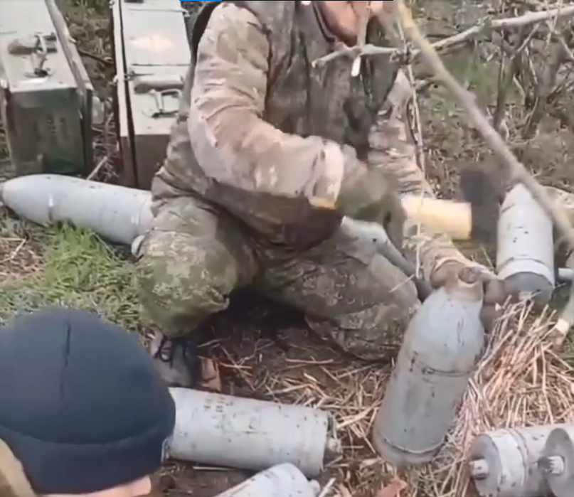

    Панове, є думки стосовно того, що за взривак під...ри всунули у РГБ-60 замість штатного УДВ-60? Вони їх допаковують рвачкою з ТМок і ПВВ-7. Є припущення, що МРВ-У, але хотілося б почути думку камрадів.:beer:
    Вдячний за відповіді. З повагою,
  13. Ivan.
    Ivan. Leutnant
    2.690
    Є відео, де істоти у запальне вічко спочатку молотком пхають колотий тротил з ТМ-62 і наче рукою потім взагалі його дістають і потім ПВВ-7, якісь недоумки. Запхали б вже повністю ПВВ-7.
    Підривник схожий на МРВ-У, але чи взведеться він? Ця ж бомба наче не обертається
    Bangalor подобається це.
  14. Bangalor
    Bangalor Oberst
    52
    96
    4.818
    Так, це відео бачив. Вони допаковують десь 7 кг рвачки, ПВВ-7 при цьому економлять:), що в принципі зрозуміло.
    Бомба обертається.
