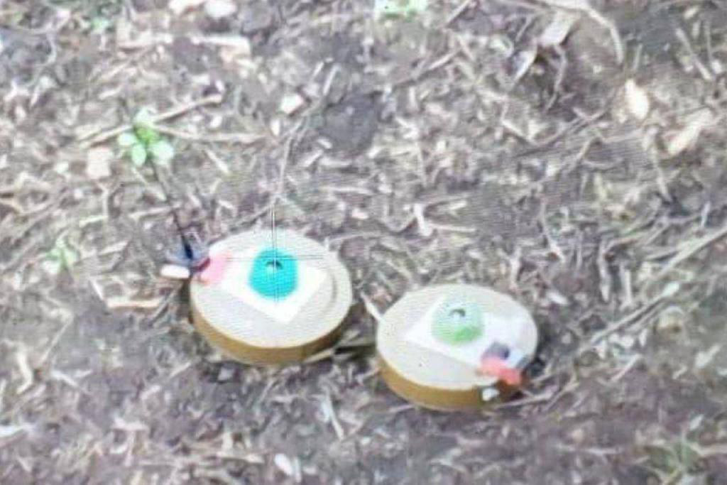

    Обидві ці міни специфічні. Я б сказав, що вони потужні по дальності і дійсно впевнено б'ють на 100 в 200 метрів, що вельми складно сказати стосовно 50-ї і 90-ї. І якщо потрапиш у поток осколків від 100 і 200, то цілим далеко вже не піти.
    Проти легкоброньованої техніки вони гарні, у них щільний поток осколків і дійсно можуть проломити броню, особливо якщо не далеко.

    Так то да:D и вообще замечательная мина пока не потаскаешь их с собой на тот берег и не помучаешься с установкой :oops:

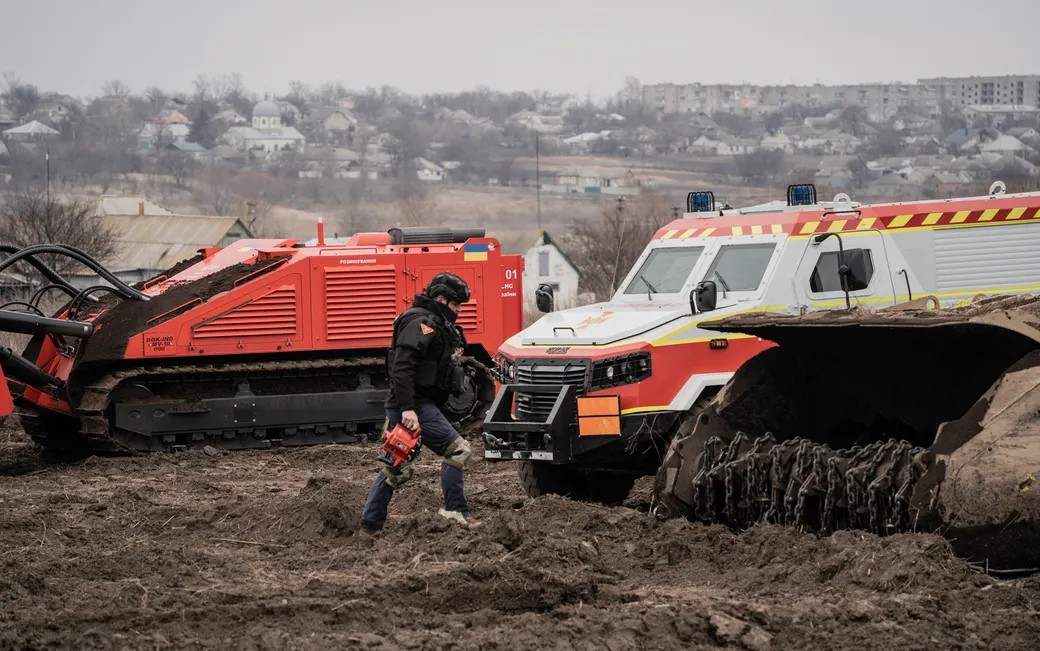

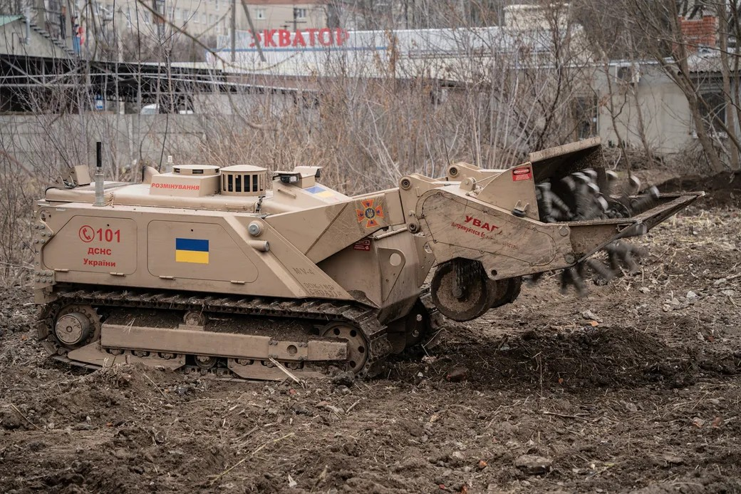

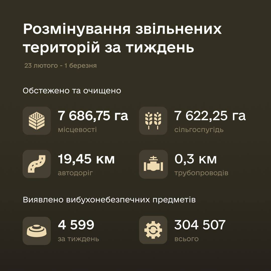

    *⚡️За тиждень роботи сапери вилучили та знешкодили 4 599 вибухонебезпечних предметів,* — МО України.
    Роботи проводяться із залученням спецтехніки для механізованого розмінування.

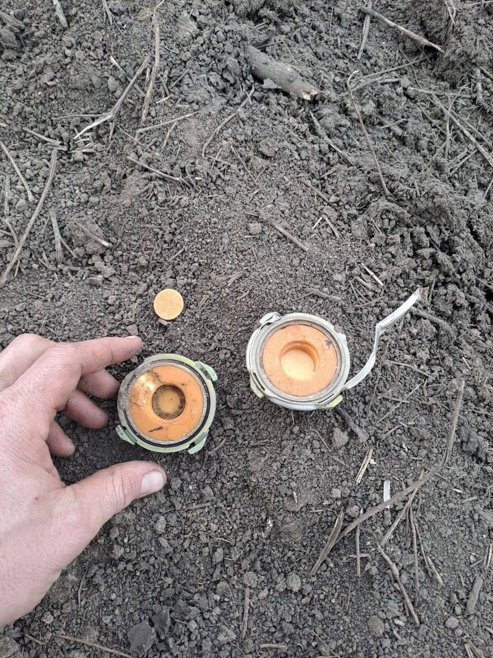

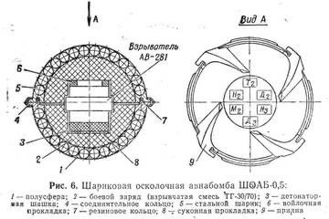

    Судя по фото из Интернета, наши люди уже пробуют курочить ШОАБ-0,5...
    /Допускаю, что мог попасться просто распавшийся на половинки суббоеприпас/

    Мабуть так, бо я щось взривака на фото не бачу

    Их часто разбивает...

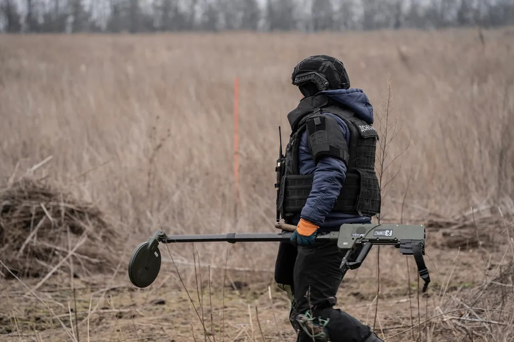

    Разминирование в Харьковской области

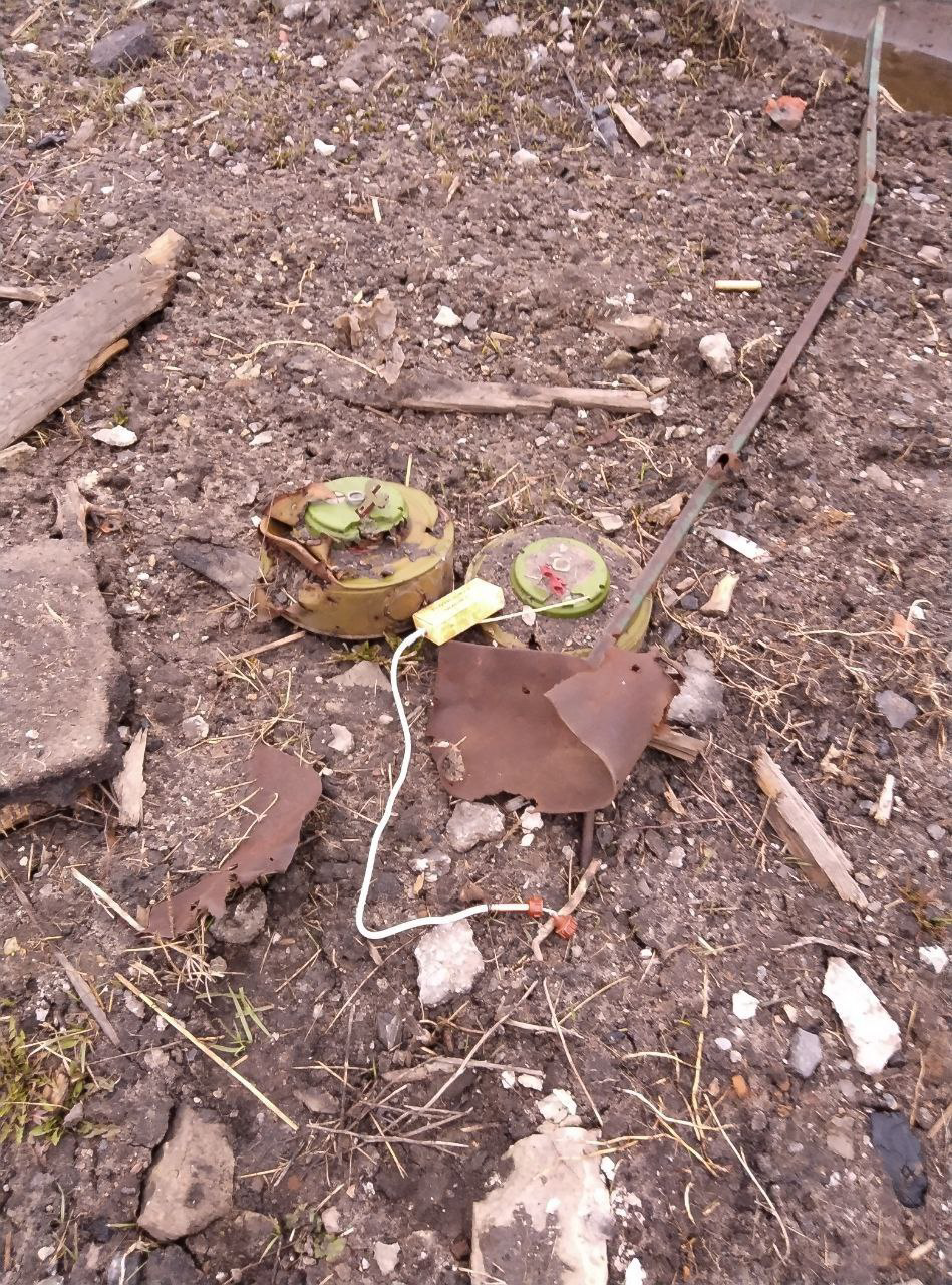

    Одно из подтверждений применения ТМ-72 на фронте.
    Фото противника. Непонятно, на поле нашли установленное, но отказник (села батарея или сам взрыватель бракованный, а может просто не успели перевести взрыватель в боевое положение), или избавляются от захваченной некондиции брошенной, нами (на что может намекать правая мина и её взрыватель) - но факт есть факт.
    Что характерно, с МВН-80. МВН-72 штатных не видно.
    Ну и хорошо видно, что живут богато -- заводская ЗТП.

    ТМ-72 наче рідкісною не вважається, але видно дійсно не часто.
    Бойових МВН-72 я не зустрічав, виключно учбові, продавали у тому ж інтернеті значно частіше за учбові МВН-80. Схоже на те, що МВН-72 з якоїсь причини виявилися неякісним (або непридатним) для мін і їх усі замінили на новий підривник МВН-80.
    Стосовно ЗТП думаю нічого особливо дивного не має. Совкові запаси деяких речей ще не малі і у країні істот їх була більшість.

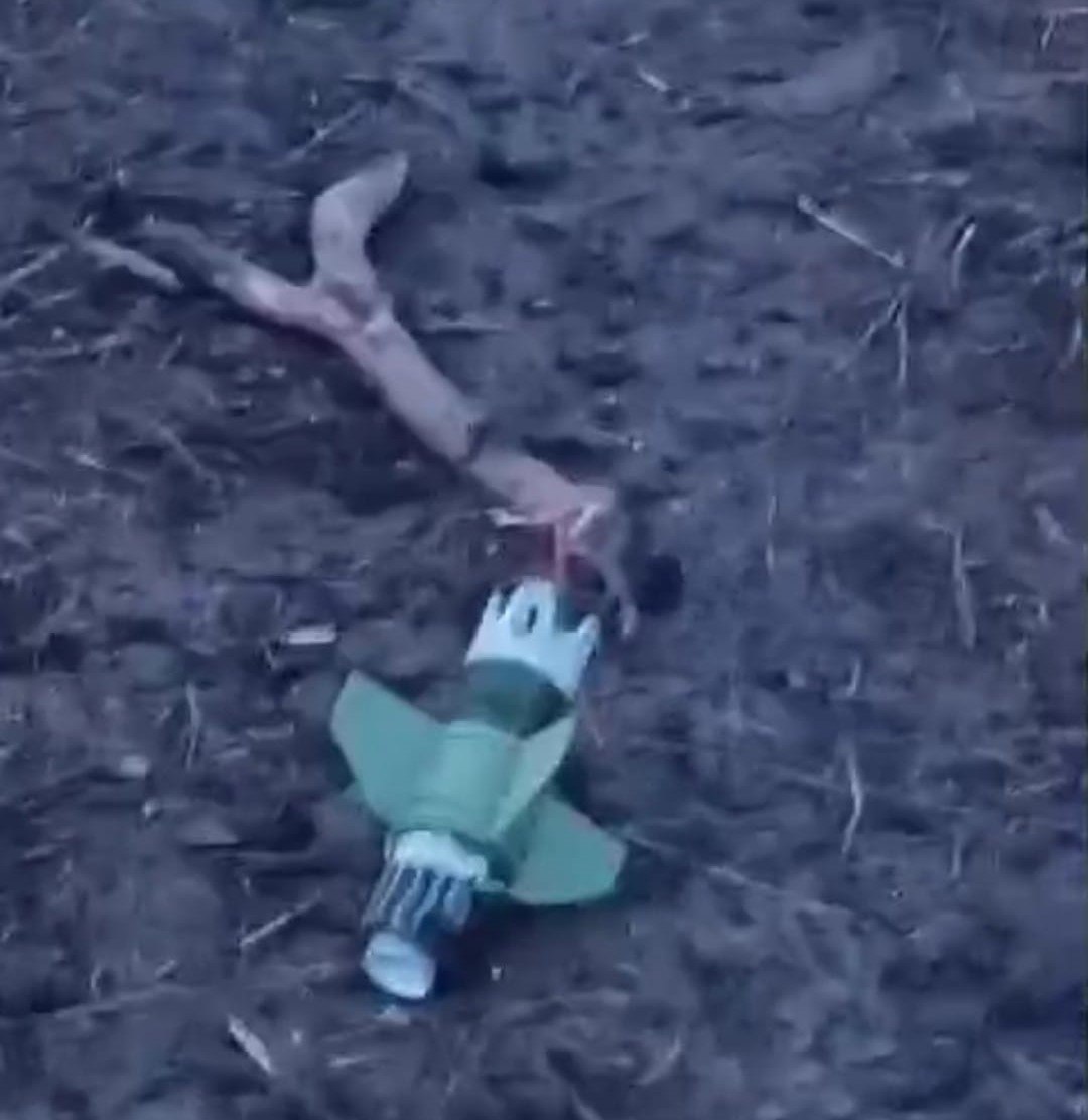

    IMG_20240324_000709_342.jpg подскажите,что это такое?Заявлено
    УВАГА! Сумщину кацапи мінують за допомогою дронів
    Сумчанин та офіцер ЗСУ Павло Шапошніков на своїй сторінці у соцмережі попередив земляків про загрозу.
    Він наголошує, що від заряду відходять ниточки, при дотику до яких – вибух. Попередьте дітей та будьте обережними самі!

    Фото не из Сумской области, насколько я знаю. Хотя на некоторых (я первый раз слышу о таких, хотя живу в соседней с СумАми областью) сайтах есть такая новость с этим фото.
    Похоже на журналистскую утку, конеяною
    Само фото светилось на профильных инженерных площадках и у нас, и у противника, и люди говорят, что это наш эрзац-вариант ПОМ-2.
    Самоделка. Противопехотная.
    П.С. На сумском приграничье там сейчас больше от чугуна проблем, чем от мин. И я не слышал, чтоб были какие проблемы с минами. Суббоеприпасы, чугун с УМПК там превалирует.

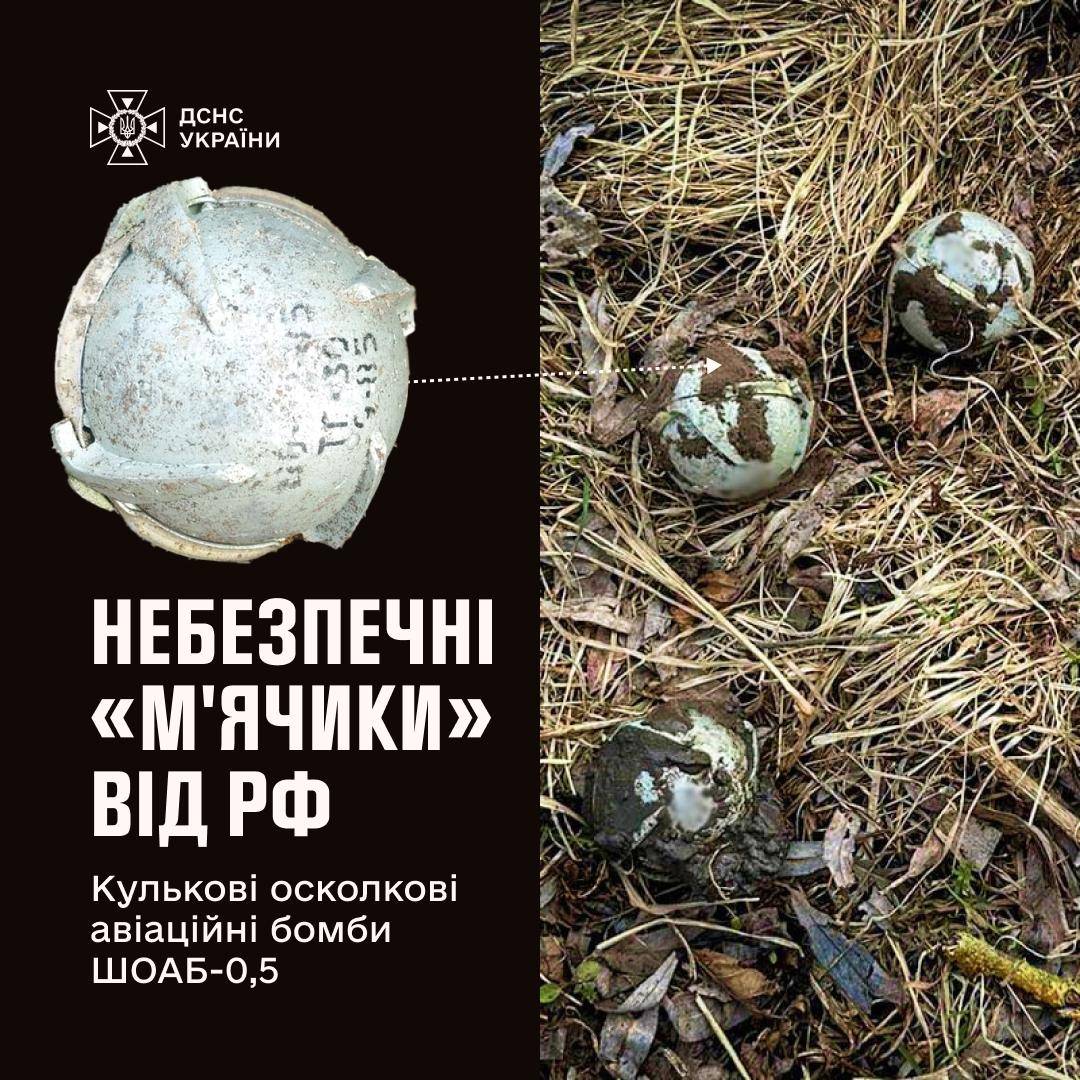

    *⚡️росіяни дистанційно мінують українську землю бомбами, що виглядають як "сріблясті м'ячики"*, — ДСНС.
    Йдеться про кулькові осколкові авіаційні бомби ШОАБ-0,5. Одна касета РБК-500 містить 565 таких авіабомб масою по 400 грамів кожна.
    "М'ячики" мають велику зону ураження: коли розлітаються та падають на землю, частина з них не детонує. Тож від будь-якого дотику можуть розірватися, хоча сейсмічного датчика вони не мають.
