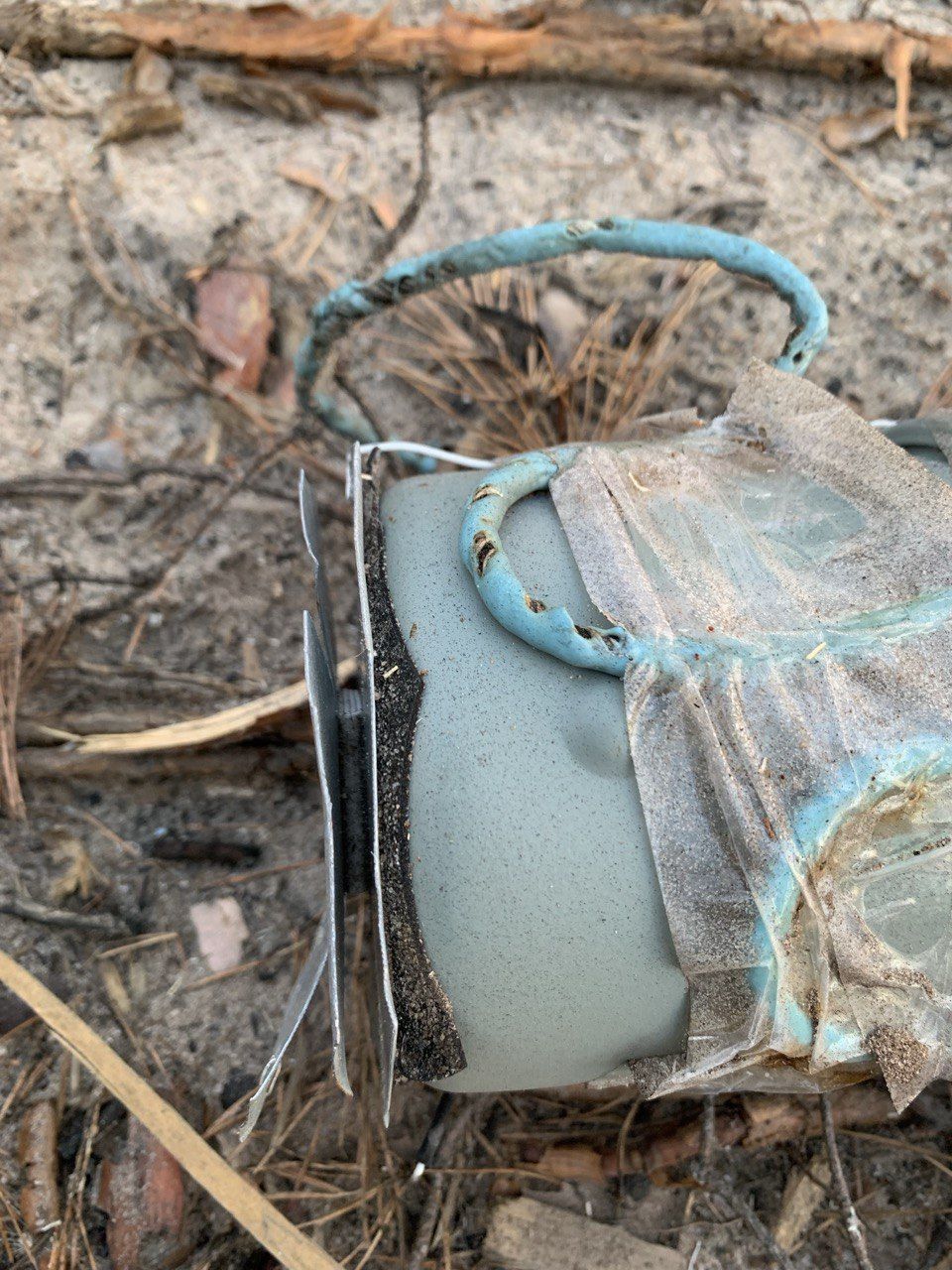

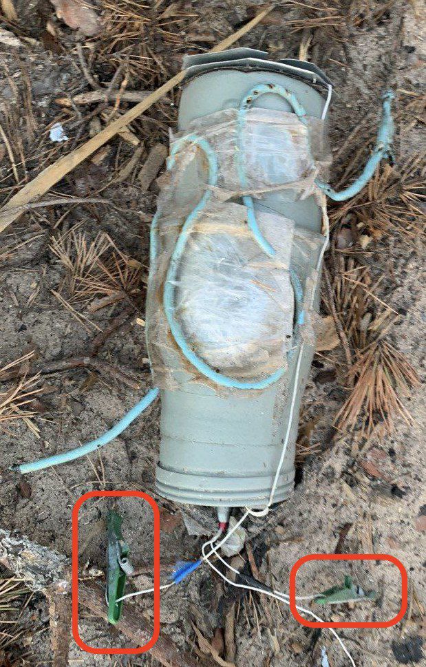

    Из сети. Сброс на основе КЗ-6. Контактный датчик на основе двух металлических пластин и прищепки, к которой присоединены два провода, ведущих к ЭДП. Замыкание контактов -- взрыв, как я понимаю.
    В качестве механизма самоликвидации -- ЗТП-300, не догорела.
    Система не сработала, как видите.
    Surovyy, yulic, Ivan. та ще 1-му подобається це.

    Пипец ненадёжная тема.... Если орков творение то я не удивлюсь

    Прищіпка тут виходить як запобіжник, ізолятор певно залишився висіти на дроні.
    І у що вкручено детонатор ЗТП-300 чи просто відрізка ВШ? Довбали нове гніздо???

    Здається просто ЗТП і заряд сбоку примотали на плівку/скотч.

    Тоді не дивно, чому воно не спрацювало. Адже центрування має свою дію. Ну і добре, що так зробили.

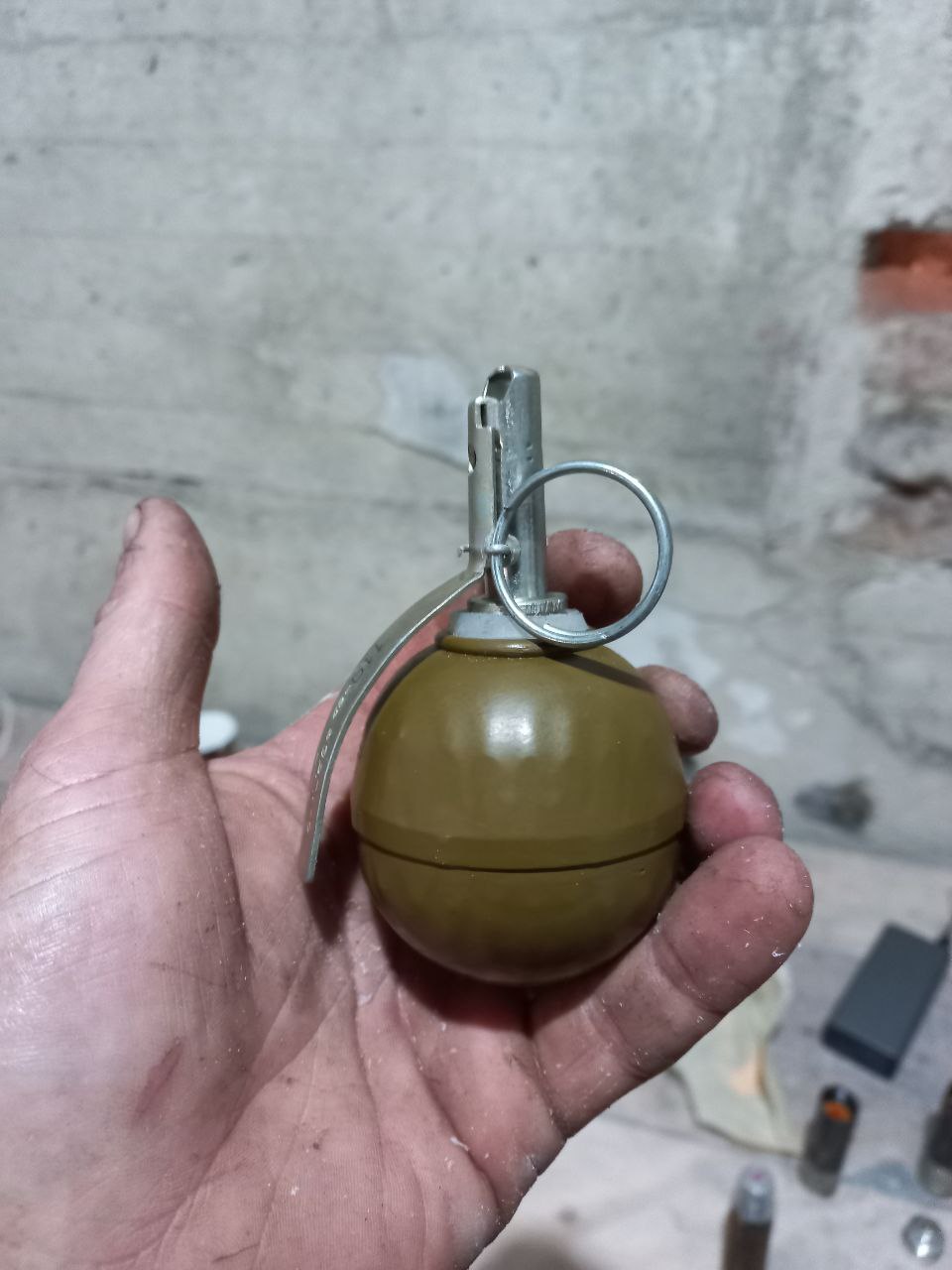

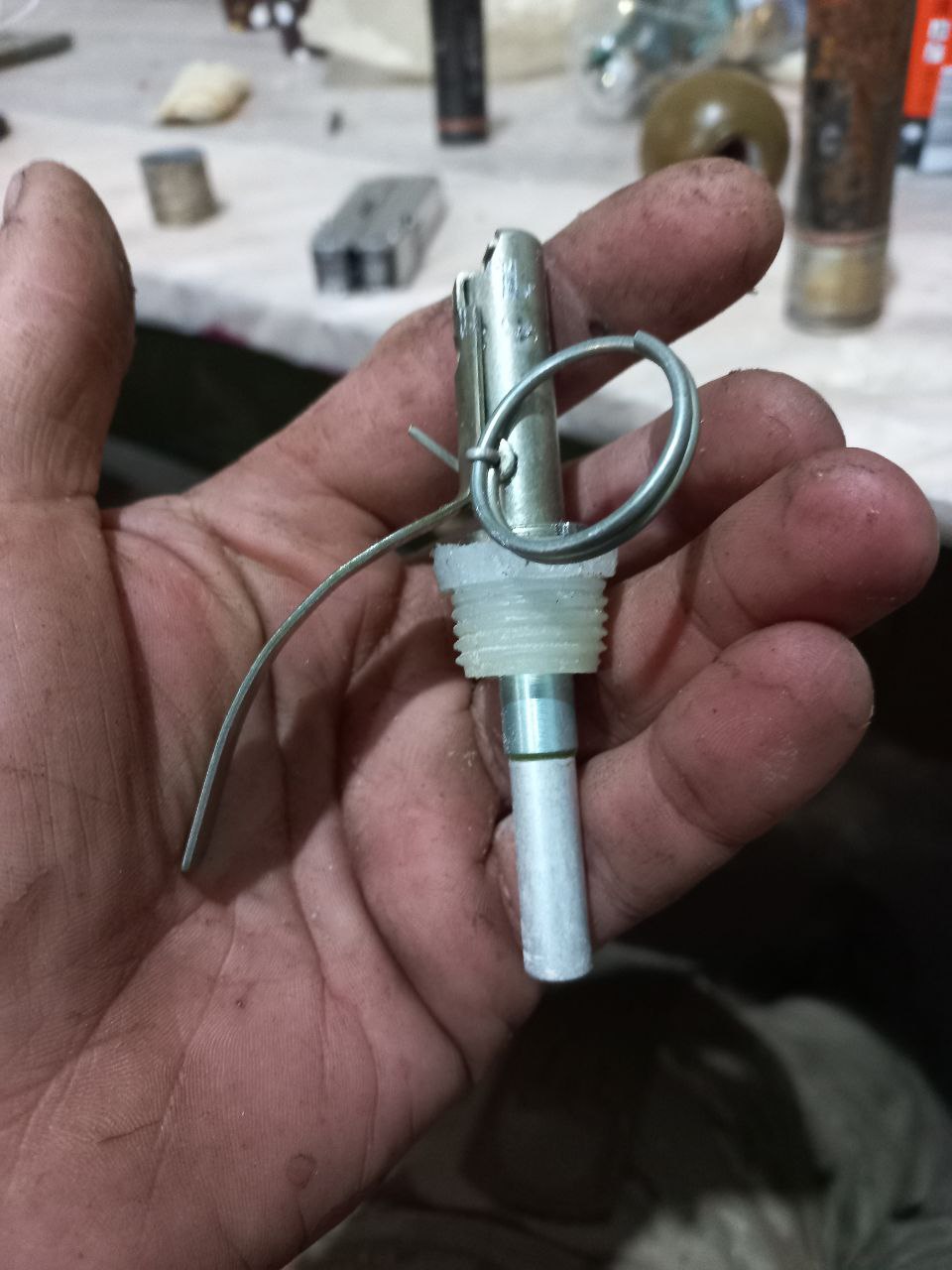

    Можливо, уже всі в курсі, але...
    Варіант вирішення проблеми ранніх УДЗ.
    Перехідник на УЗРГМ з штатної заглушки. Сверлиться отвір 13 мм через заглушку і шахту в усю довжину УЗРГМ, різьба УЗРГМ сама наріза під себе різьбу у пластику заглушки.
    Выходить достатньо компактно, УЗРГМ гранату заводить.Сидить без люфта.

    Питання, де взяти "зайві" узргм? Розукомплектовувати інші гранати?

    Те ж саме виникає при виготовленні комбінації з ВОГ-17

    Робили саме таке.
    Хлопці з віджатих цапських позицій принесли ящик рго з потрісканими запалами, та декілька банок з узргм-ами(навіть не знаючи що то таке :( )
    Скручували саме так, все штатно спрацьовувало. Рго більш вигідна ніж ф1 вона легша, дає більше уламків з більш плотним осипом.

    У дописувача не рго, а ргн, чи є зміст для цієї пахкавки викручувати з тієї ж фки...? Хіба узргми є зайві...

    Тут повністю згоден, ргн-рідкісне лайно.

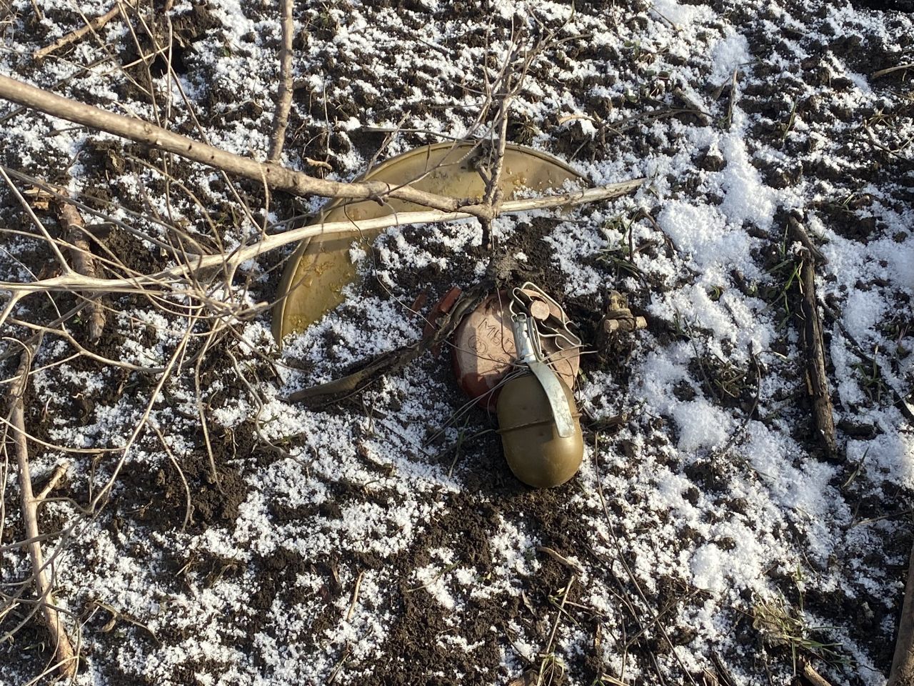

    Такая вот ловушка. Со слов других людей:
    ТМ с МВП, на ней лежит граната, граната ни к чему не подключена.
    Насторожило, решили не рисковать, взорвали накладным . Ебануло нормально, сделало большую воронку. Возможно, под ней был снаряд или была стопка из трёх-четырех мин.
    Как работает неизвестно, но я подозреваю именно на снятие гранаты (что-то накурочили в МВП, или что-то магнитное). Ловушка на сапёра.
    Имейте ввиду. Если видите что-то подобное, не рискуйте, взрывайте накладным.
    Дополню: может быть ловушка из пары мин с нажимной гранатой. По фото не видно, были ли манипуляции со скобой гранаты и как она стоит.

    Може бути що там взривак В-90? Бо мені з телефону погано видно.

    Там чітко видно букви МВП.
    В-90 це ж дистанційна трубка

    Предохранительная чека на месте???на мвп??

    А вот тут не подскажу. За что взял - за то и продал. Но вряд ли наши надели, у нас давно от такой практики при разминировании отказались.
    Там еще и сбоку непонятная железяка валяется. Но думаю, просто мусор войны. Впрочем, кто знает.
    Но блудняк, на совсем уж глупых или тех кто на отьебись работает. Нашли вообще ДСНС.
    Так что, посчитал не лишним тут разместить.
    От греха подальше щас всё лучше накладным подрывать, если есть возможность - дефицита в пт-минах вроде нет.

    Так, видно і те і інше. Запобіжна чека на місці, щоб склалося враження, що все є безпечно, навіть підривник не взведено.
    І чітко видно, що гранату закріплено проволокою до міни. Виходить, що це типу такий керований фугас (якщо до чеки гранати закріплено мотузку керування).
    Підходь і забирай. Мабуть на це і розраховано.
    А під гранатою якийсь механізм, який має викликати спрацювання після зняття самої гранати або під міною (адже граната округла і мала надійна площа для утримання якогось розвантажувального важеля), щоб так само зняти її без зайвих думок: "навіщо пастка під власним керованим фугасом?".
    Правильно зробили, що знищили.

    Эхх жаль что накладным бахнули(( нужно было разобраться что накручено

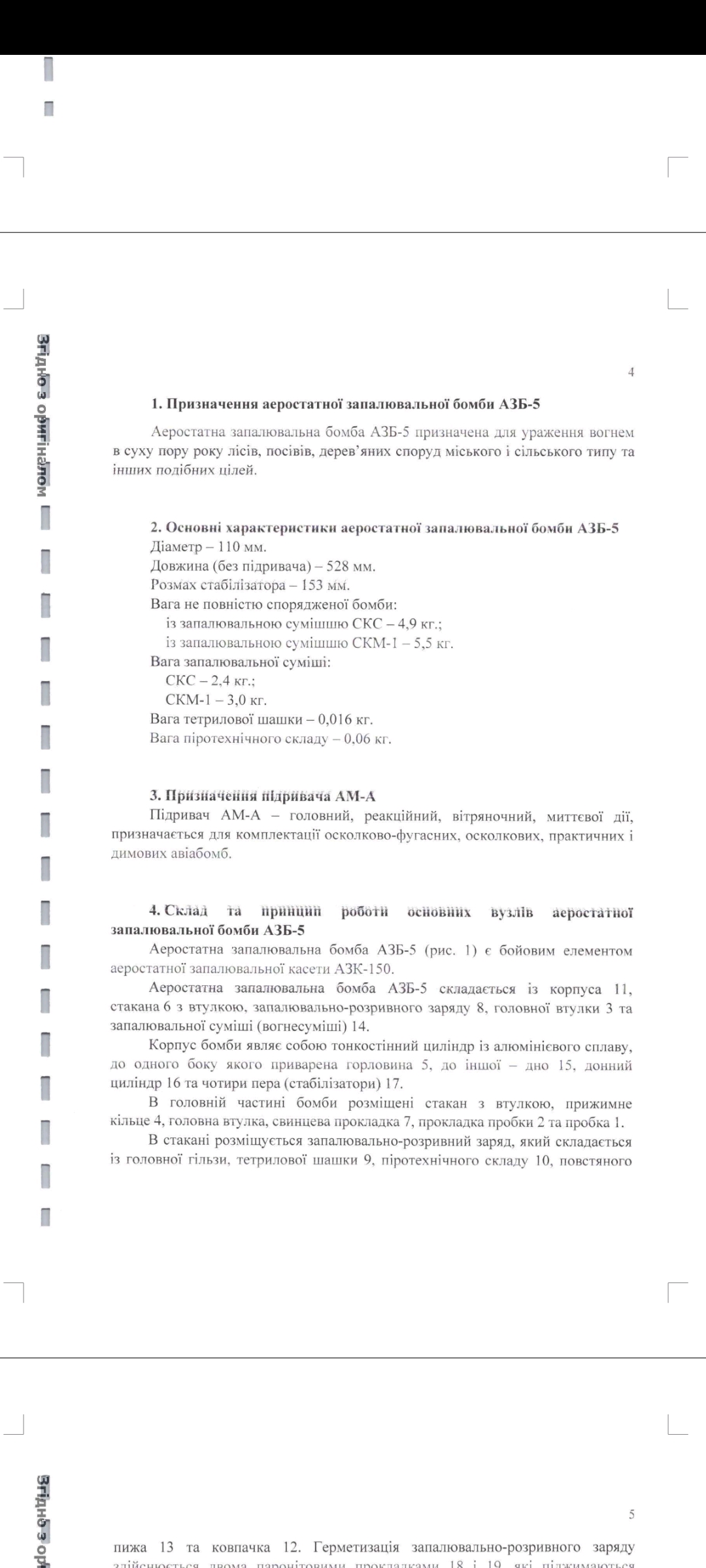

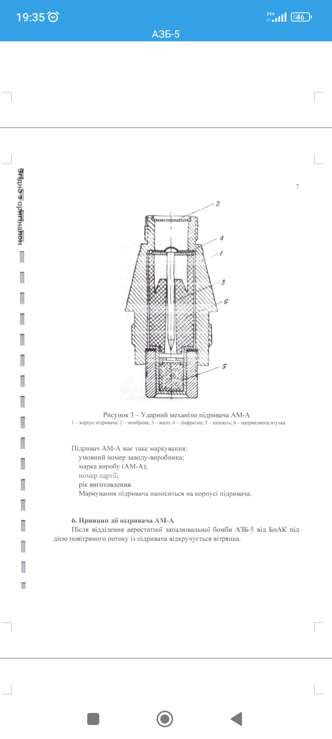

    Хто має інфу по АЗБ-5? ( Авиационная зажигательная бомба).
    Цікавить вся іформація,зокрема наповнювач.
    Дякую

  24. ak1993
    ak1993 Stabsfeldwebel
    986
    Украина г.Херсон
    Вот:beer:

  26. Ivan.
    Ivan. Leutnant
    2.694
    А яких років ця бомба?
