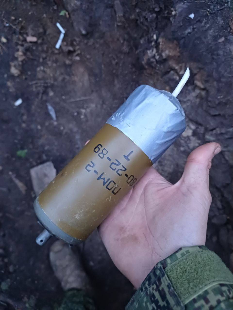

    Облегчённый вариант ПОМ-2 , без стакана, к пиротехнике которого приклеен УДЗ. Для сброса.
    Пидоры делают.
    "Из инструмента нужен канцелярский нож, и клей (лучше двухкомпонентный, эпоксидный)
    На пиротехнике самого теплового датчика не нужно снимать защитную фольгу, и так пробивает.
    И самое главное что диаметром они сходятся, не нужно центровать, идеально подходят.

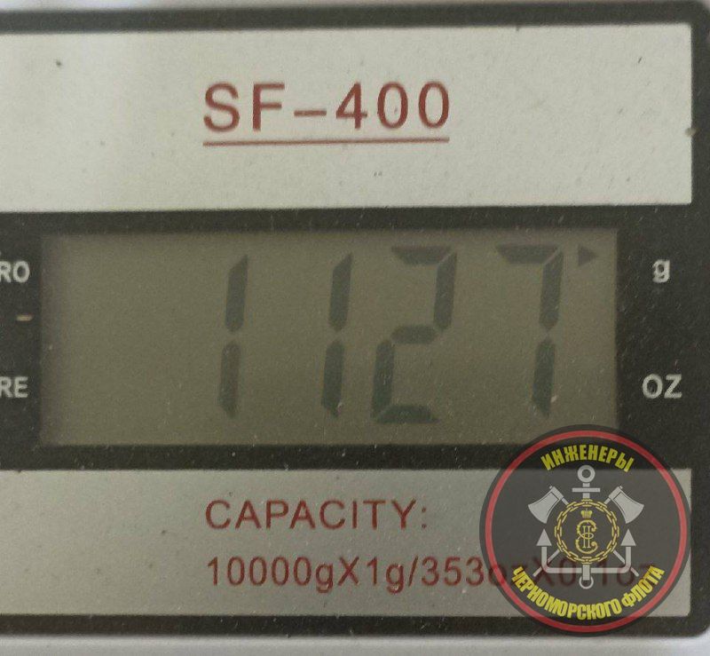

    Вес в сборе 1127 г."

    Такий собі МИБ на мінімалках, тільки уламки різні і запали. Не все ж дрочитися з УЗРГМ. Тільки МИБ окрім як у Сирії поки більше достовірно фактів не має, та й офіційно закупили його лише росіянські ссо, а 50 тисяч карбованців за одиницю "казьоного майна" не кожен товариш майор захоче видавати:D
    Але виглядає доволі цікаво, хоча і важко. Роблять вони, можемо і ми!

    По установке пом 2 таким методом не все так просто и очень много факторов.... Я экспериментировал в этом направлении, для стабильной постановки нужен мощный форс пламени С давлением

    Чем-то подсыпали не в плане пороха и подпирали прокладкой с отверстием?

    Если пробить мембрану и попробовать подсыпать пороха и прификсировать изолентой + Ош то не сработка в большинстве случаев, корпус картонная "таблетка" + Ош не ковыряя мембрану заводит ну и самое простое к мембране зтп:D:D:D выходит пез..ль больше чем нужно но постановка правильная 100%

    Чому ОШ не заведе, якщо мембрану проколоти? А якщо не проколоти, то навпаки - все спрацює. Щось не дуже зрозумів.

    А всё просто, форма пламени от Ош не хватает на взвод сильно быстро сгорает и давление слабое было такое что от Ош ее выбивает со стакана и дальше недовзвод. А заводится норм когда на целую мембрану ложится из бумаги -картона таблетка , внутрь нее порох и Ош на замедление. Кстати на птм 3 таких проблем нет, от Ош стабильный взвод естественно ковыряя мембрану

    Про таблетку зрозуміло. Я зі слів так зрозумів, що без таблетки і з цілою мембраною все заводить. Тепер зрозуміло :)
    Є над чим подумати і що занотувати і написати;) Але є нюанс - жодне командування не дозволить подібні офіційні переробки, але це вже інше питання.
