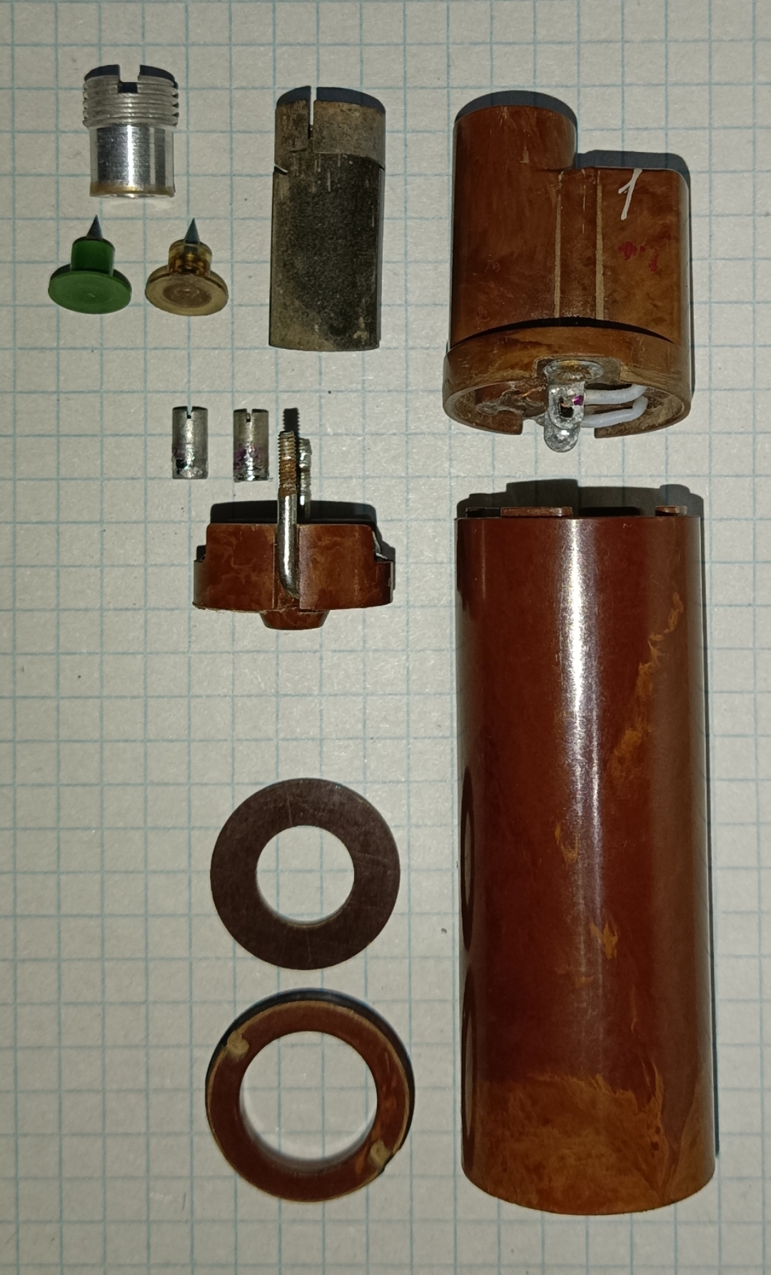

    Пом-3 штатно самоликвидируются

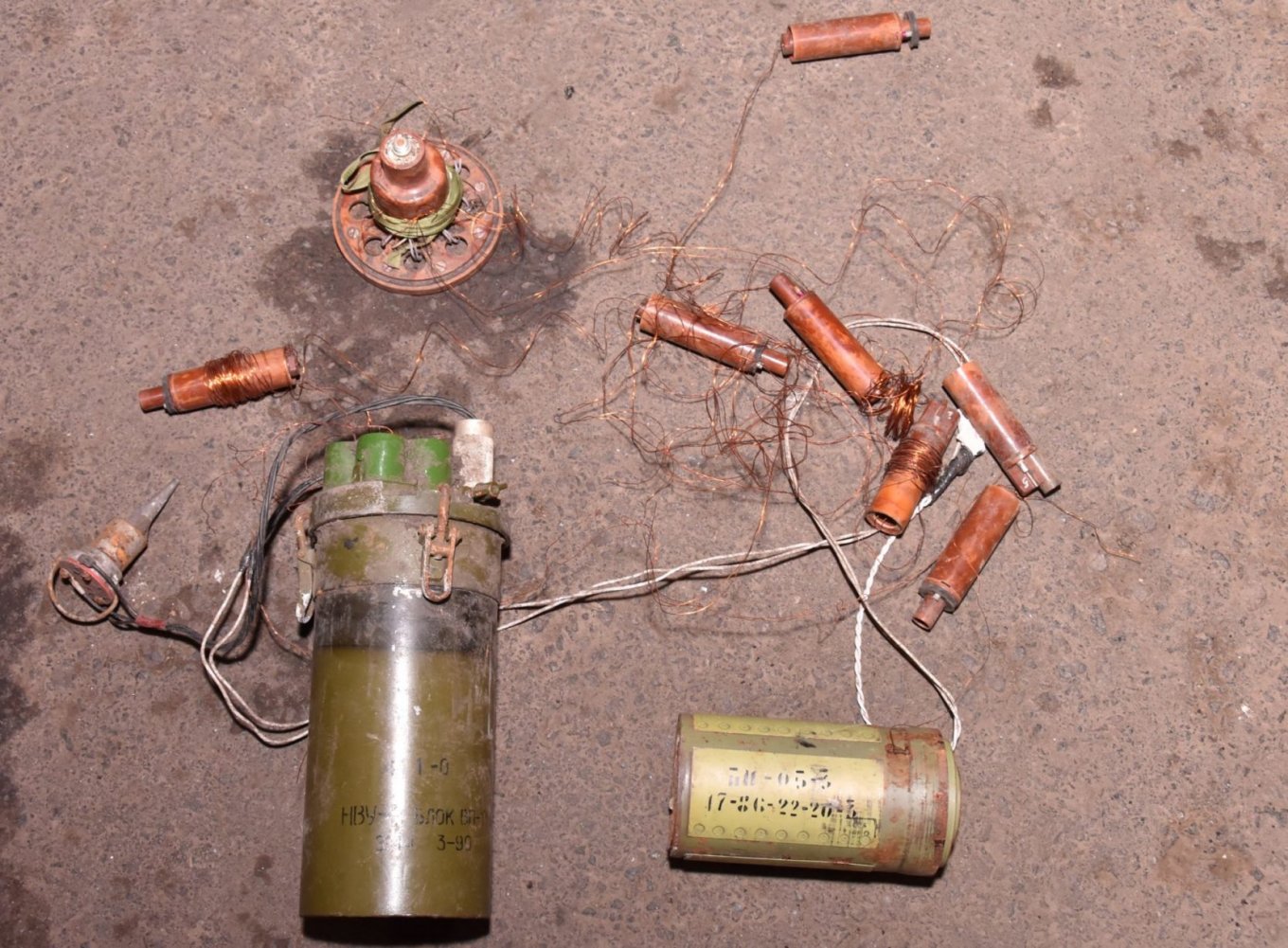

    те, що електронний блок не спрацьовує - це одне
    а де самоліквідація? ну напевне цей блок з крутилкою і платою відповідає за жартики про ютубчик
    а ці контактні колодки , що з системи "Земледелия" кб-пом-3 за запис анекдотів в пом-3
    надіюсь, що цей сарказм доволі гарно прояснив ситуацію
