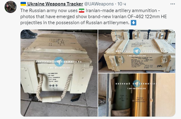

    Кацапи почали використовувати іранські снаряди.
    На фотографіях, що з'явилися, видно зовсім нові іранські 122-мм осколково-фугасні снаряди ОФ-462, що знаходяться на озброєнні кацапідорів.

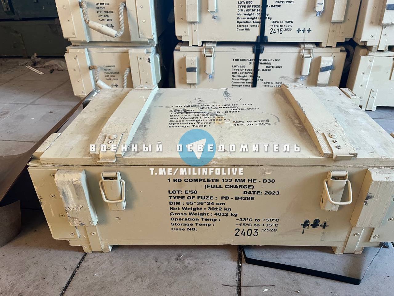

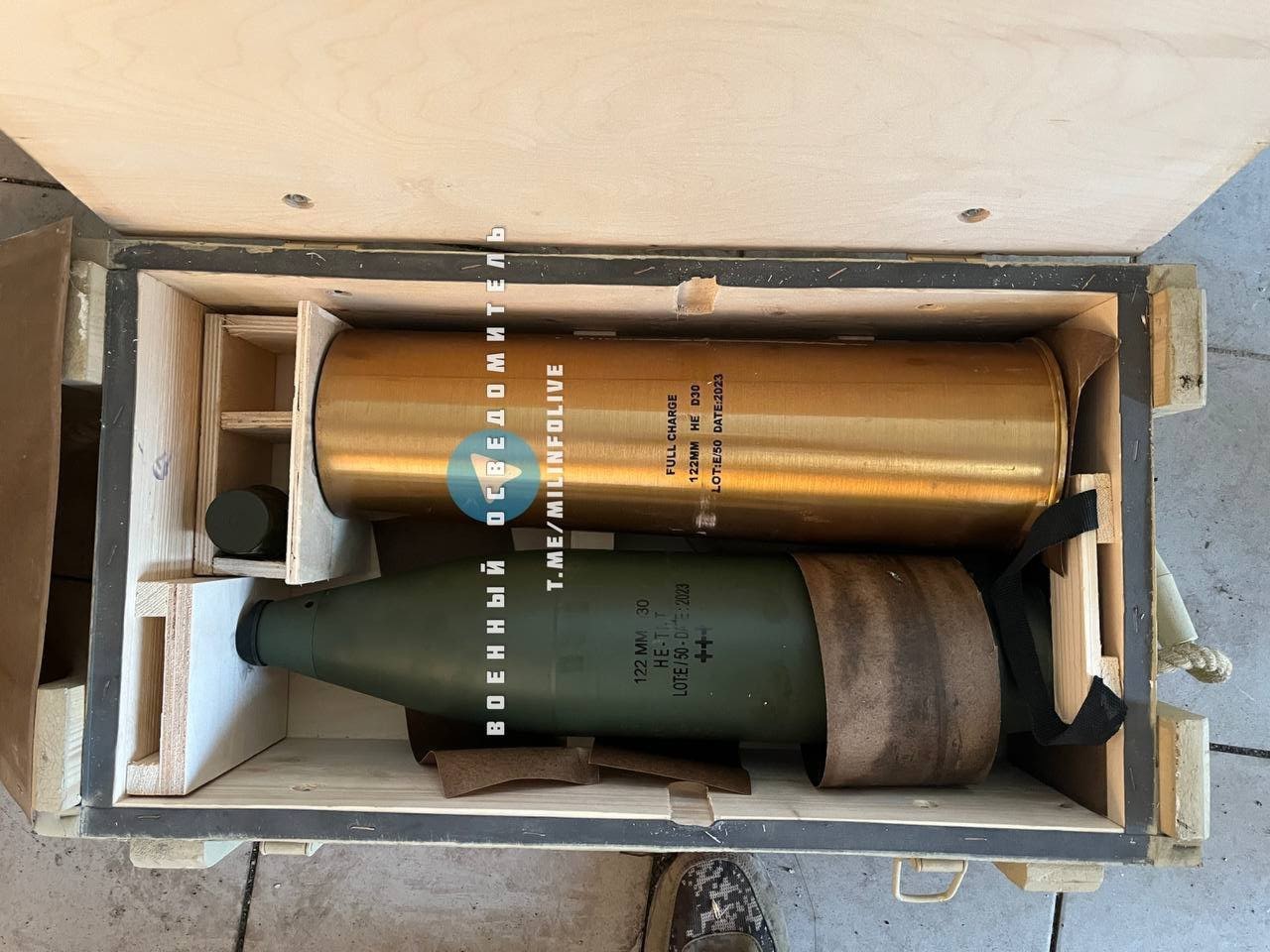

    Так і ці снаряди мали бути у ящиках. Їх мали у них привезти не тільки до країни федерастів, але і на позицію. Але з метою економії об'єму ящики викинули і снаряди везли один на одному, а дороги на тимчасово окупованих територіях істоти не ремонтують, от вони і пошкодилися.
    Мені знається, що якість виготовлення у Ірані має бути не погана, адже багато років виробляють снаряди і технічні труднощі мали б вже подолати.
    А самі снаряди навіть у такому вигляді знищувати не можна! Артилеристи їх використовувати не можуть, а от саперній справі вони ще добре послужать і знищать якщо не іранців, то хоча б кілька росіянських федерастів точно!

    На прикладі особистому,нас попередили що товщина ведучих поясів на таких виробах відрізняється від радянського та західного виробництва,можливі їх зривання у каналі ствола при пострілі та пошкодження ствола та надульника.

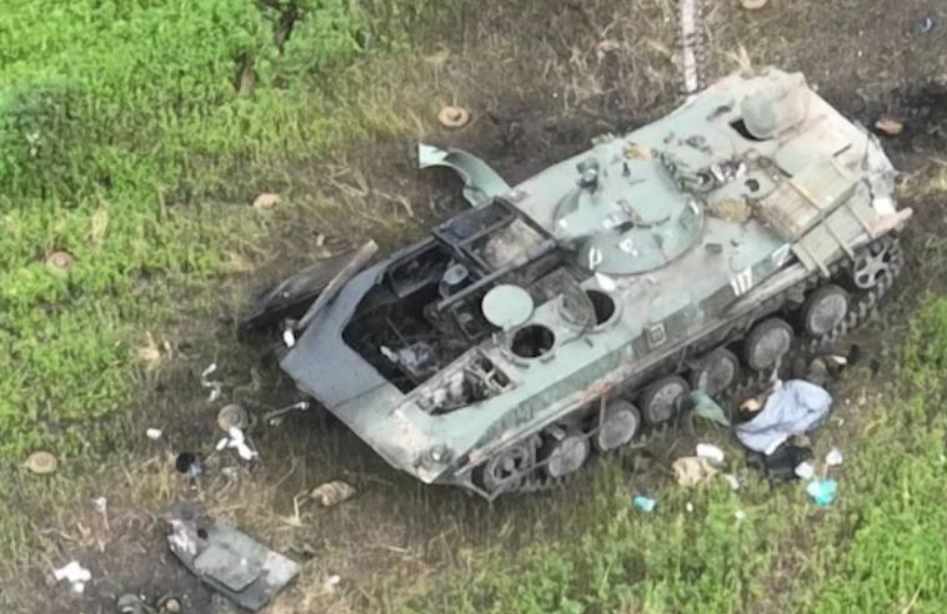

    Зверніть увагу на щільність мінування ПТ-мінами.

    Дивно що та що справа спереду не спрацювала, занадто щільно лежать.
