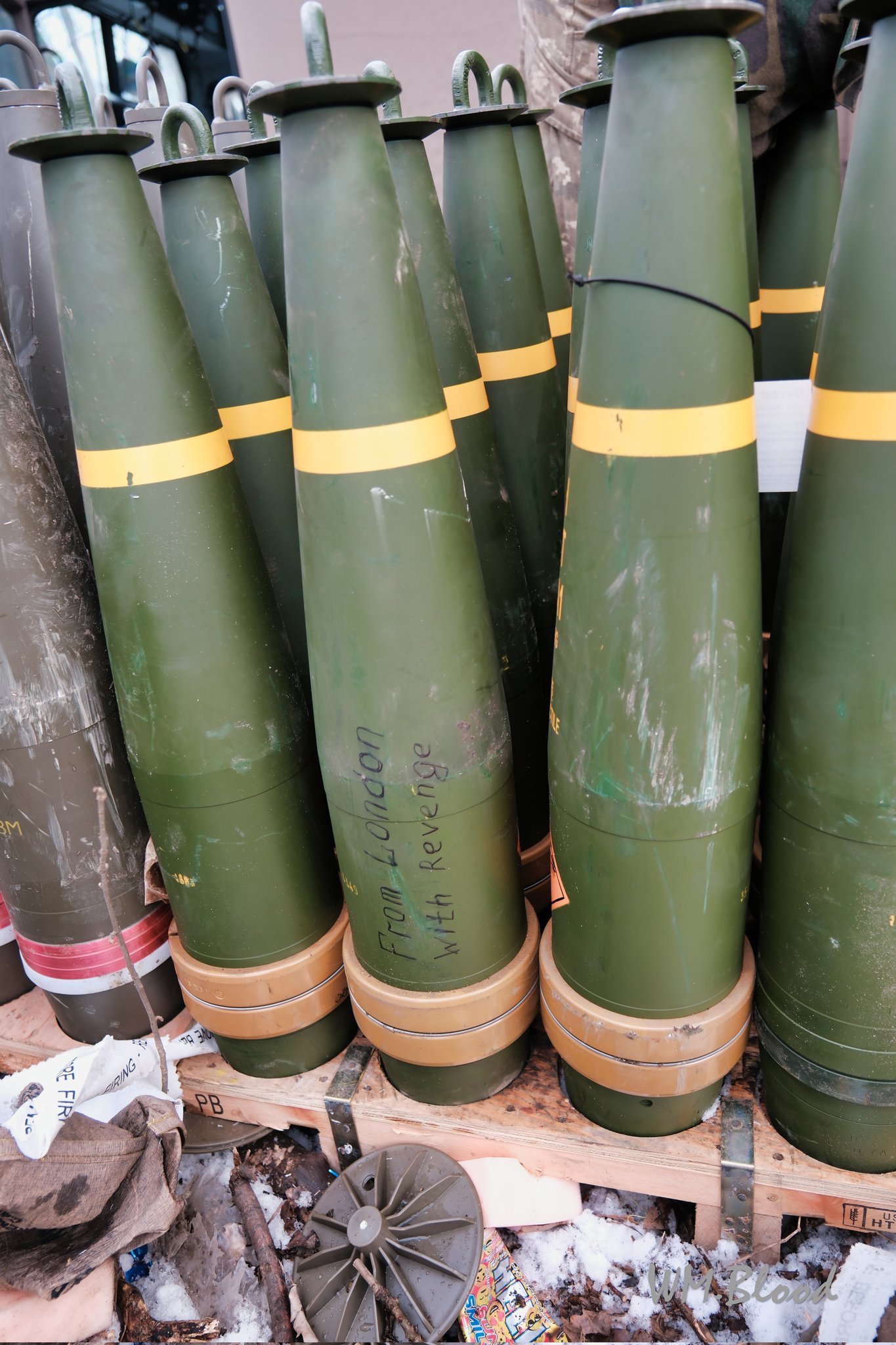

    Приїхали чергові подарунки з Лондону від наших партнерів!:smile_12:
