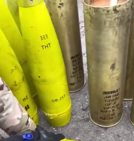

  3. Propanzer

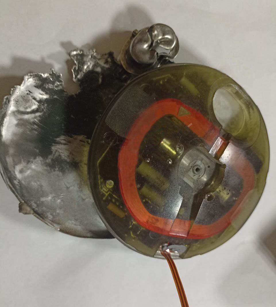

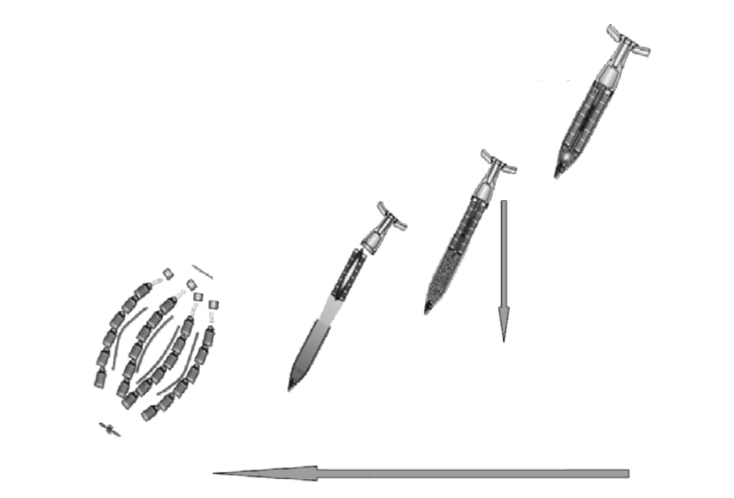

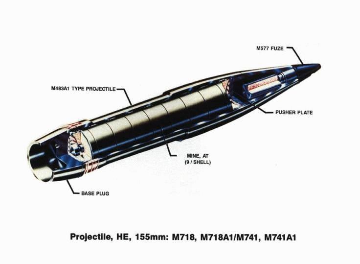

    Украинская армия начала использовать американские снаряды "Remote Anti-Armor Munition" (RAAM) с минами M70/M73 — фото осколков взорвавшейся мины поделились кацапы. M70/M73 ставятся 155-мм снарядами M741/M718 (каждый содержит 9 мин) и используются для блокировки местности(area denial role).

    Интересно, это суббоеприпасы после самоликвидации или пидорасам всё-таки повезло напороться на поставленные прямо перед их носом мины?
    Мины шикарные (магнитный датчик цели, плюс ударное ядро в виде снарядообразующего осколка), но для конвенциальности они сделали их с довольно шустрой самоликвидацией.
    Там самоликвидация у М70/М70А1 - 4 часа (разница во времени на постановку на боевой взвод, 2 минуты и 45 секунд у А1), а у М73/М73А1 - 48 часов.
    Надеюсь, что всё-таки каточки пидорским "коробкам" порвало.

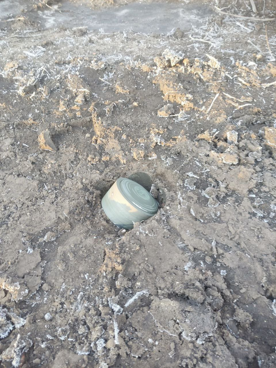

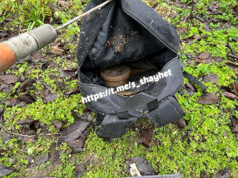

    Не питайте мене, я не знаю, нащо.
    Якщо хтось більш знаючий - поясніть, бо як на мене, не взлетить ідея.
    ПМН-2 на МОН-50.
    Миколаївська область.
    WERWOLFE, ДВ762, A10A та 3 іншим подобається це.

    На жаль, я не знаю автора фото. Це виглядає досить дивно. Але моє єдине раціональне пояснения: припущення, шо це якась ловушка с подвійним дном і можливе спрацювання МОН при її вилученні (МУВ з МД і кілочок під МОН, або МЛ/МС), але я правда не знаю, нащо так заморочуватись. Враховуючи, шо зараз людям страшно знімати будь що, бо ходять чутки навіть про подляни у вигляді підриву при вийманні МД/ЕДП з МОН... Не знаю.
    Або це просто робив хтось недалекий.

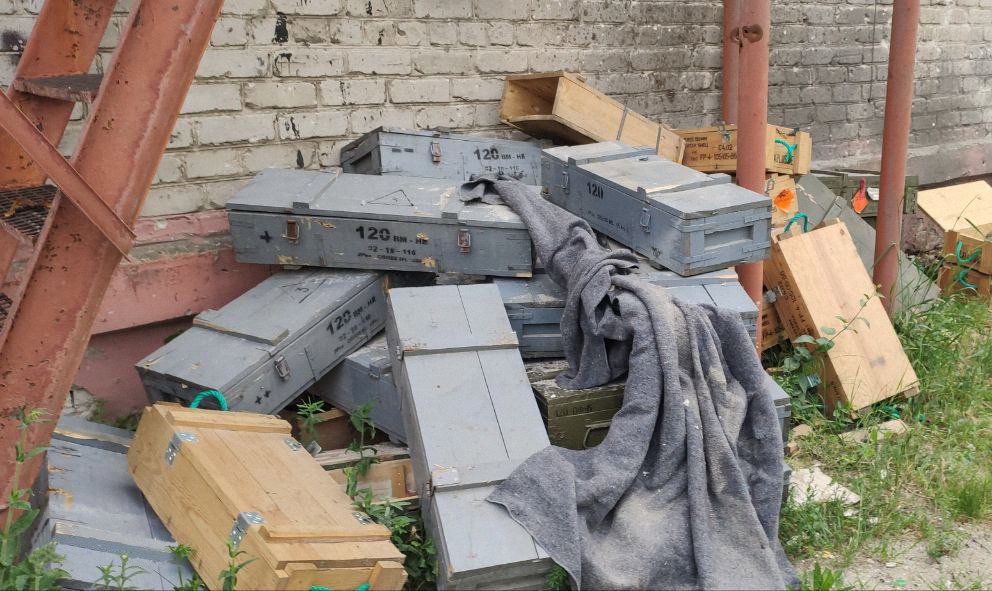

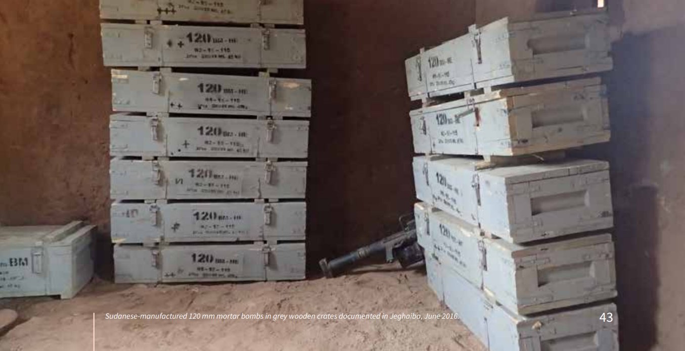

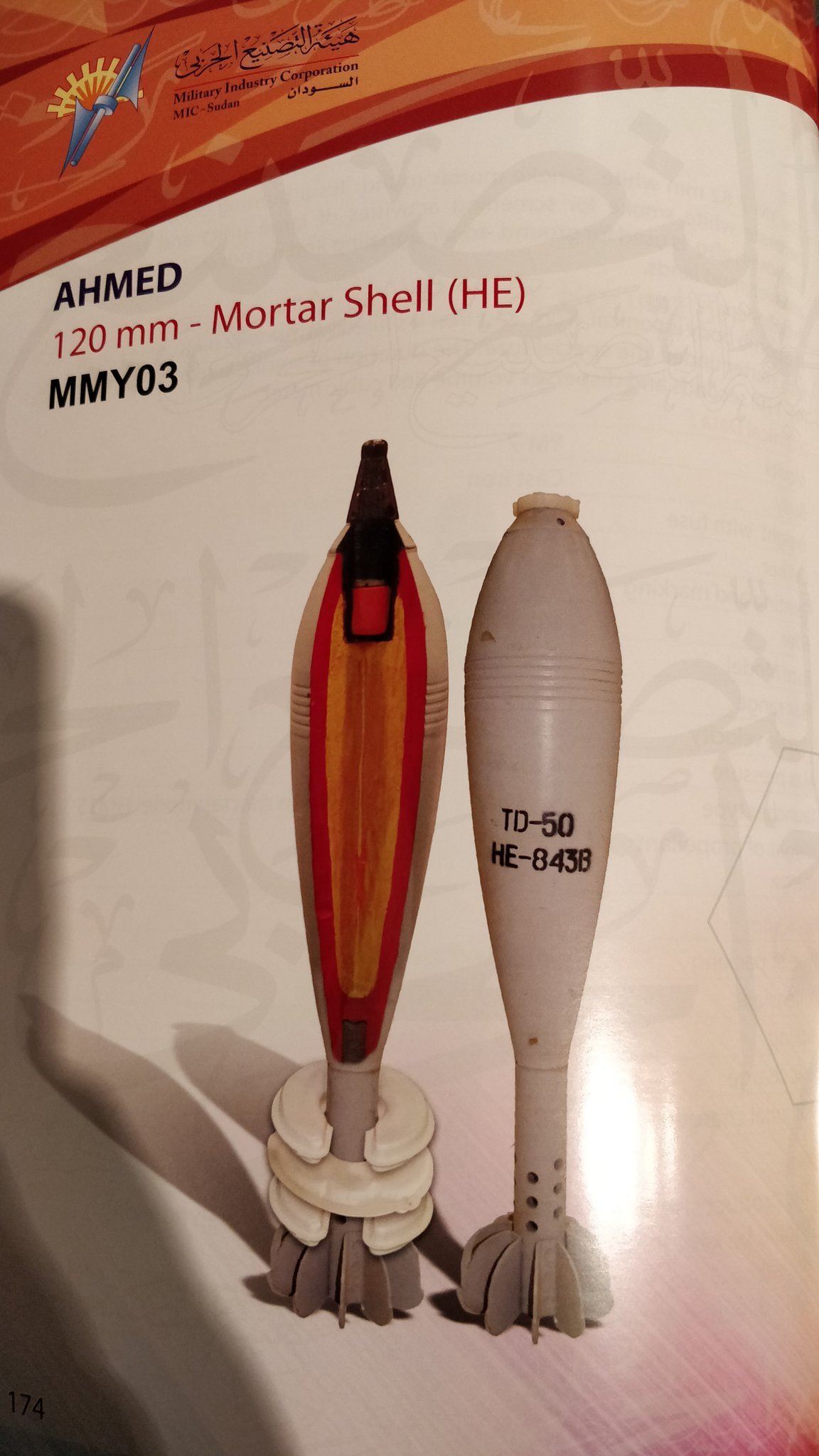

    Наши используют 120 мм мины HE-843B производства Судана.
    Фото подобных ящиков, задокументированная в Судане, 2016 год:
    Surovyy, ДВ762, Unnamed Player та 5 іншим подобається це.

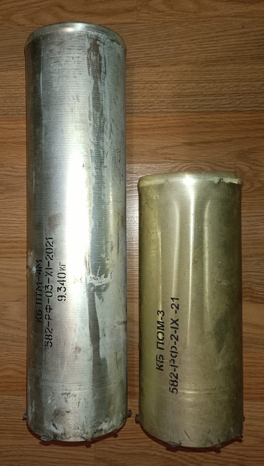

    різниця контейнерів руснявих мін протипіхотної ПОМ-3 і протитанкової ПТМ-4М
    эквитас, Ph@ntom, Surovyy та 3 іншим подобається це.

    Ещё немного по теме RAAM.

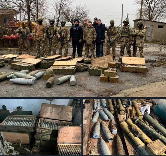

    ⚡️ *Біля Снігурівки знайшли покинутий склад російських боєприпасів, їх передали ЗСУ, повідомляє місцева газета "СНІГ".*
    Вибухотехніки ДСНС України перевірили складську будівлю та вилучили боєприпаси.
    ДВ762, Ivan., Surovyy та 4 іншим подобається це.

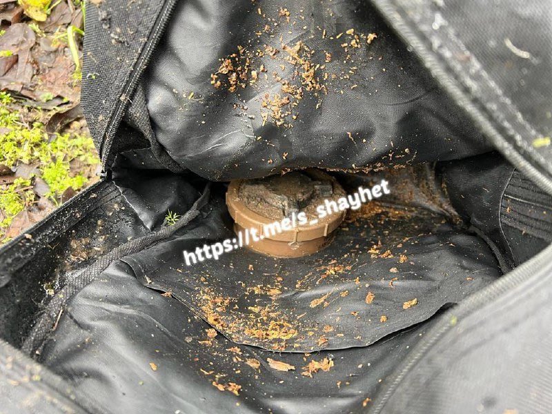

    Сьогодні у Снігурівці, населенням було знайдено рюкзак, у якому знаходилася у бойовому режимі міна ПМН-2. Це дуже важливе нагадування того, що треба бути дуже обережними, не чіпати і не підіймати ніякі незнайомі предмети, а особливо у тих місцях, де проходили бойові дії! Міну було знищено.
    Гугл перекладач:
    Также сегодня в Снигуровке люди нашли рюкзак, в котором в боевом режиме была обнаружена мина ПМН-2. Это важное напоминание о том, что нужно быть очень осторожным и не трогать и не поднимать НИКАКИХ неизвестных предметов, особенно в местах, где происходили активные бои.

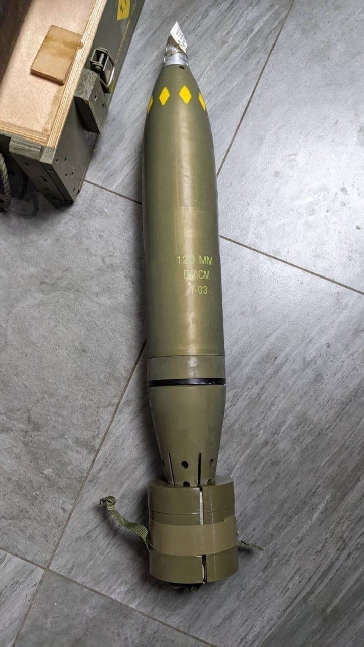

    "Недавно появилось видео, на котором запечатлен обстрел российской позиции в районе Бахмута Донецкой области. Необычные взрывы породили множество теорий, но у нас есть четкое представление о том, что было использовано на самом деле."
    Видео:
    "Не так давно мы зафиксировали на вооружении украинской армии новый тип боеприпасов для минометов — 120-мм миномётный снаряд М971, который в штатном варианте содержит 24 противотанковых/противопехотных суббоеприпаса двойного назначения М87.
    M971 изначально был разработан и произведен в Израиле. Кто поставил их в Украину? Не ясно. Очень ограниченное число стран сообщили о наличии таких мин, и мы склонны полагать, что то, что мы видим, было экспортировано из страны, которая ранее закупала эти мины в Израиле."

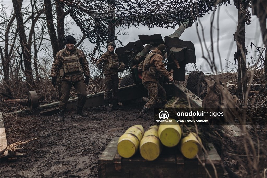

    Французские 155-мм гаубицы TRF1 уже используются украинской армией в боевых действиях — здесь их буксирует грузовик Renault TRM 10000 в окрестностях Бахмута. Недавно были поставлены 6 таких гаубиц, купленных у частной французской компании.

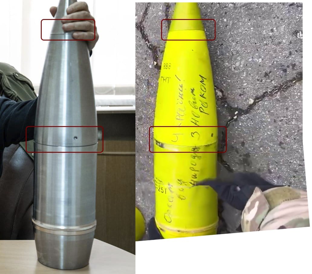

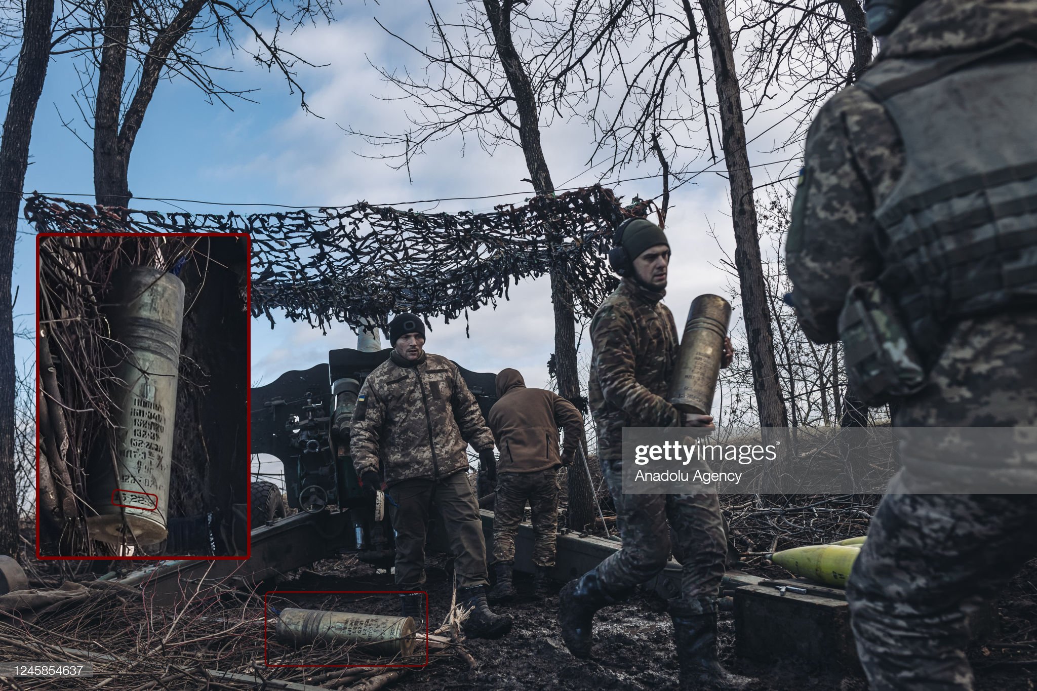

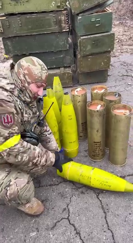

    На фронт стали поступать новые артиллерийские боеприпасы украинского производства. Здесь мы видим 152-мм осколочно-фугасные снаряды ОФ-25Т 2022 года выпуска — ими можно стрелять из буксируемых гаубиц Д-20/Мста-Б и САУ 2С3/Мста-С.
    Индекс снаряда (ОФ-25Т) несколько отличается от классического советского снаряда ОФ-25, предположительно из-за иного технологического процесса. Снаряды собираются из нескольких фрезерованных деталей, что в данном случае позволяет их идентифицировать.
    Используемое взрывчатое вещество также отличается от советского ОФ-25 — вместо А-IX-2 используется менее мощный TNT. По имеющейся информации, "Укроборонпром" также перезаряжает стреляные гильзы новыми метательными зарядами - на некоторых фото, кроме привычной советской маркировки, можно увидеть новые, датированные 2022 годом.
    Ph@ntom, WERWOLFE, Стартех та 8 іншим подобається це.

    Це нормальна практика. Таке роблять давно по усьому світу і той самий совок виключенням не був, в усілякому разу у 20-30-ті роки 20-го сторіччя, про що свідчить відповідний розділ у книжці з опису артилерійських боєприпасів.

    Это не слухи реально было пару монок с такой подлянкой...

    З МС-3 мабуть? Вона схожа на ПМН

    То, мабуть, про подрив при діставанні МД, КД або ЕДП-р.
    /Извините, дальше по-русски, потому что проще/
    Я не видел и не сталкивался -- только слышал, поэтому для меня это только слухи. Но теоретически и практически это реализуемо.
    Корпус мины пластиковый, разборный. Её можно разобрать... А дальше в районе гнезда... Всё ограничено только фантазией.
    Сейчас, нужно понимать это, и наши ребята это понимают - безопасно обезвреживаемых и извлекаемых мин нет.
    Относительно безопасная в плане обезвреживания только ОЗМ-72 (металлический корпус с вальцом, не разобрать), но она не безопасна в плане извлечения - под ними всегда что-то да находится.
    Всегда надо ждать подляну, потому что пидорасы. И потому что так выбивают наших инженеров. Поэтому, сейчас обезвреживание порой достаточно аскетично и просто - обезвредить датчик цели, чтобы не сработал и/или подрыв на месте/перемещение и подрыв в сбросе.
    Иначе сейчас никак. Ни одна сраная снятая мина не стоит жизни.

    Если посмотреть советскую техдокументацию, то те же ПМН-2-3 обезвреживать попросту запрещено - только подрыв на месте.
    Желание снять мину целой (и, по возможности, дезактивировать на макет) - это профдеформация, от нее нужно уходить.
    Приклеенная к днищу ТМ-62 МЛ7-8 не обнаруживается вообще никак, и может сработать даже во время расчищания земли над миной.
    (Ладно, обнаруживается рентгеном, но покажите мне переносные рентген-аппараты у армейских саперов, или хоть бы и даже ГСЧС)
    Кроме того, есть и более злые техники установки этих мин-ловушек. Хорошо что товарищи россияне работают то ли просто плохо, то ли очень плохо.
    Поэтому максимум мин можно и нужно уничтожать подрывом, скрепя сердце. Обкладывая мешками с песком или бутылями с водой, или упаковками мокрого сена.
    Извините за длинный пост, накипело.

    Всюди де можно підривати на місці, ніякої деактиваціі. До прутня ті макети!

    Нет я не про мс, и мл ( с мл 8 проблемы нет если она под тмкой я и доставал их и уничтожал) в монках орки ставили подлянку на извлечение мдшки
