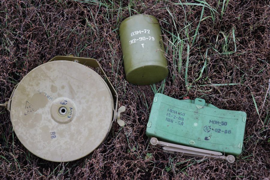

  1. Tankist_
    Tankist_ Stabsfeldwebel
    73
    11
    123
    631
    Харьковская область.
    МОН-100, МОН-50, ОЗМ-72.

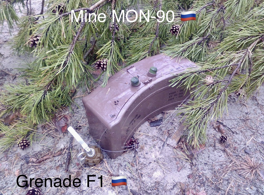

  4. IskanderNemo
    IskanderNemo Stabsfeldwebel
    169
    405
    569
    UA/IF
    ну як так ставити шашку? -_-
    VIY88, Hind244, yulic та 6 іншим подобається це.
  5. Tankist_
    73
    11
    123
    631
    Мабуть, побоялись поставити нормально.
  6. GINDENBURG
    GINDENBURG General-major
    80
    131
    9.014
    Ото з язика зняли. Я не сапер (подібне трапляється лише на копі), та навіть мені подібна закладка видалася дичиною.

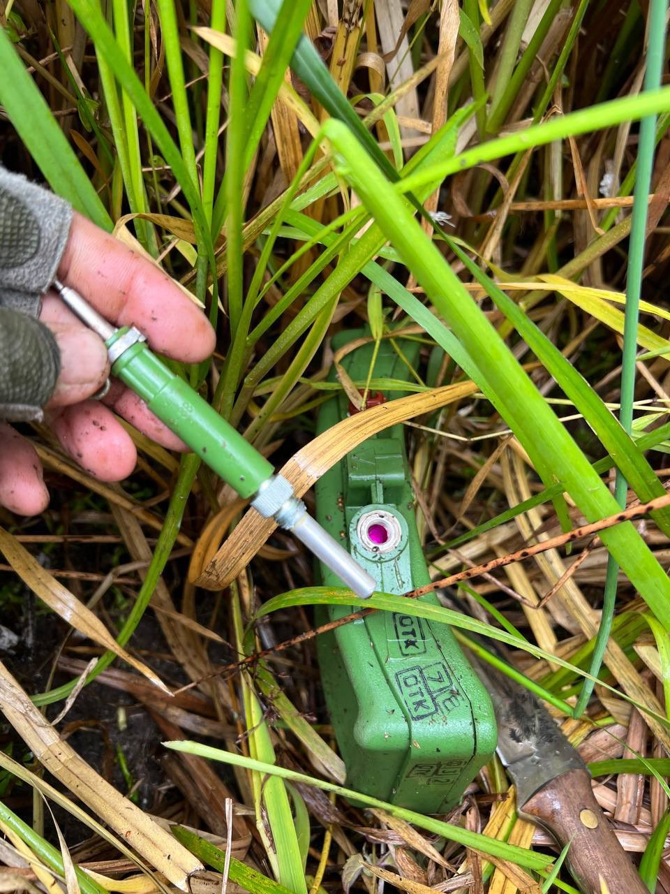

  10. IskanderNemo
    169
    405
    569
    UA/IF
    тільки 4
    Einen Vogel, ermac, Markes та 2 іншим подобається це.

  13. IskanderNemo
    169
    405
    569
    UA/IF
    вона ж правильно стоїть
    nori, Ph@ntom, Surovyy та 6 іншим подобається це.
  14. IskanderNemo
    169
    405
    569
    UA/IF
    неодноразово знайдені відстріляні залишки міни ПТКМ-1Р
    WERWOLFE, URAN-U2, Surovyy та 9 іншим подобається це.

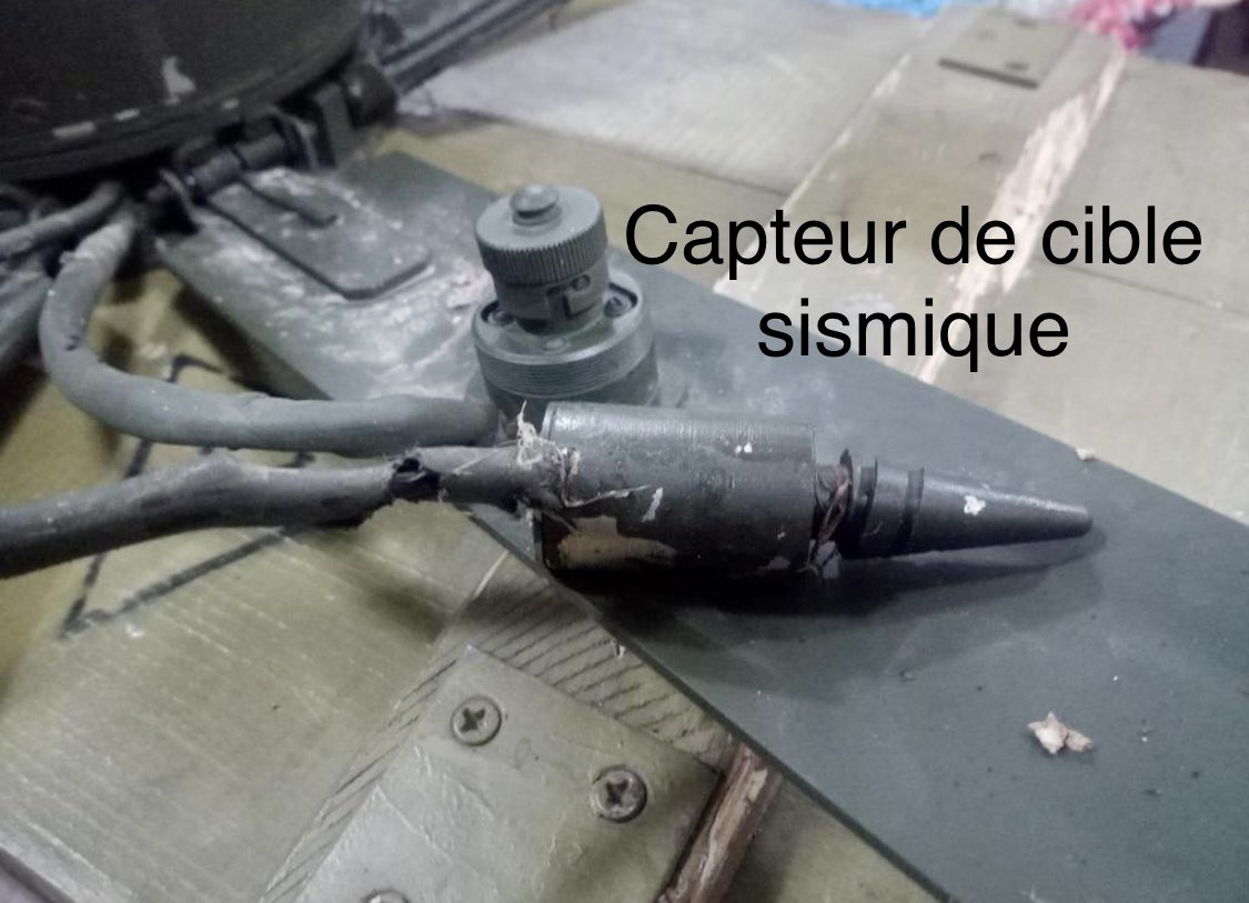

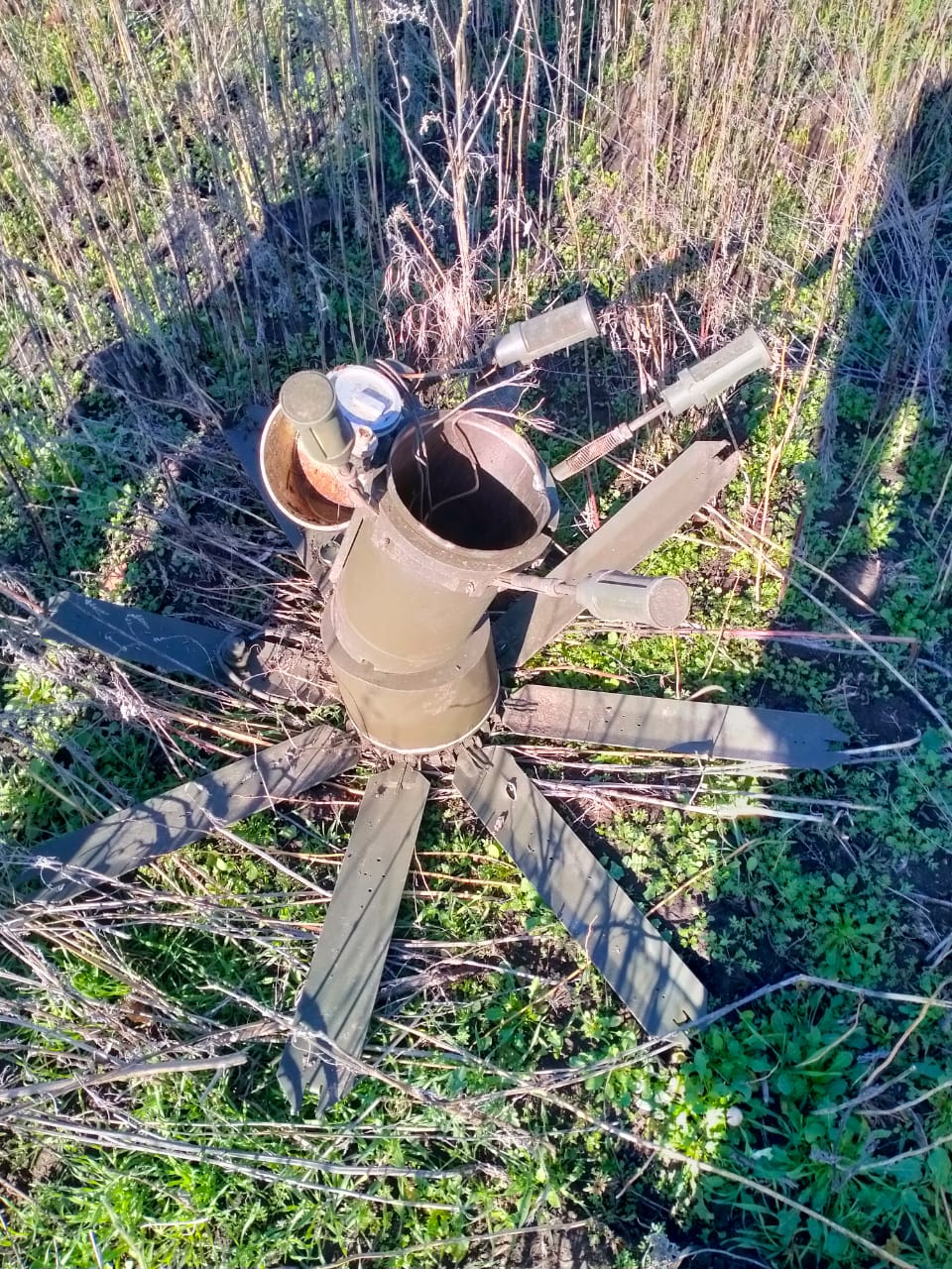

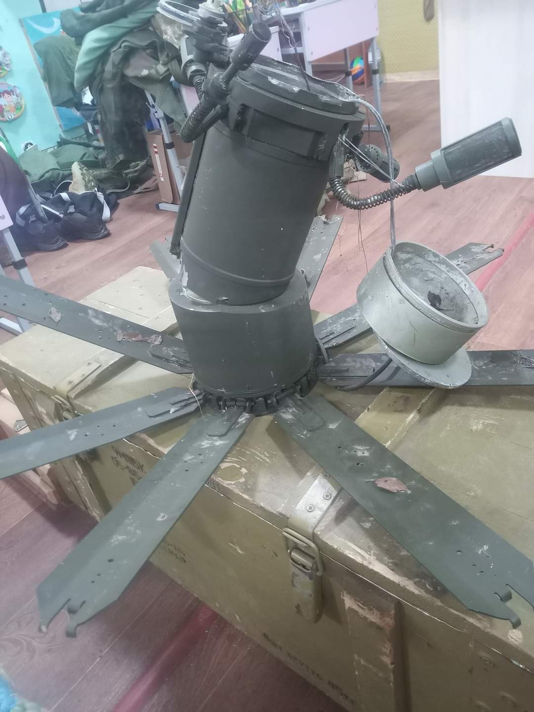

  15. Tankist_
    73
    11
    123
    631
    Імовірно, після самоліквідації.
    Доповню:
    Імовірно, комплектний сейсмічний датчик цієї міни.
    WERWOLFE, Surovyy, Unnamed Player та 4 іншим подобається це.
  16. 1Vlad1
    1Vlad1 Stabsgefreiter
    118
    датчик там мабуть мало відрізняється по принципу дії від того, що стоїть на "Охоті", цікаве там за якими "параметрами" вона спрацьовує
  17. Tankist_
    73
    11
    123
    631
    Насколько известно, там дискретная и селективная настройка с завода на вибрации земли от прохода цели определенной массы (скорее всего, масса цели типа ОБТ, но возможно есть настройка чувствительности по массе для целей типа грузовик или более лёгкая бронемашина). Вибрации фиксируются на дистанции до 200 метров.
    Как только зафиксированная цель приблизится на рабочую дистанцию (до пятидесяти метров), мина доворачивает в сторону цели и производится отстрел БЧ.
    Я не думаю, что если знать рабочий диапазон частоты колебаний, эту мину можно будет обмануть.
    Единственно безопасным вариантом обезвреживания её, если она на боевом взводе является расстрел из личного оружия.
    Обезопасить технику от этих мин - инженерная разведка на лёгкой технике или пешком путей следования техники, что разумеется, несёт и свои нюансы.
    1Vlad1, WERWOLFE, Ph@ntom та 3 іншим подобається це.
  18. Einen Vogel
    Einen Vogel Oberfeldwebel
    23
    57
    391
    DARPA з THALES працюють над легкими дронами розвідки, які супроводжуватимуть піші або моторизовані патрулі, в автономному режимі штучного інтелекту, з ідентифікацією за контуром-формою-кольором-розміром.
    ПТКМ-Р ставлять на відкритій місцевості, бо якщо закидати гілками то відстрілу суббоєприпаса не вийде, та й датчикам акустичним заважатиме.
    Значить 2 дрони розвідки в голові колони можуть з непоганою ефективністю знаходити та позначати (а в перспективі - знищувати) знайдені міни цього типу. Звісно, закопані ТМ чи замасковану МОНку знайти їм буде набагато складніше.
    Інший шлях - знищення суббоєприпаса в польоті, за допомогою аналога C-RAM знову ж, на головній машині, який буде достатньо швидким щоб зареєструвати виліт боєприпаса, і знищити його до спрацювання.
    Технічні можливості для цього вже є, залишається скласти то докупи, протестувати і використовувати.
    WERWOLFE, Ph@ntom, goblin.ua та ще 1-му подобається це.

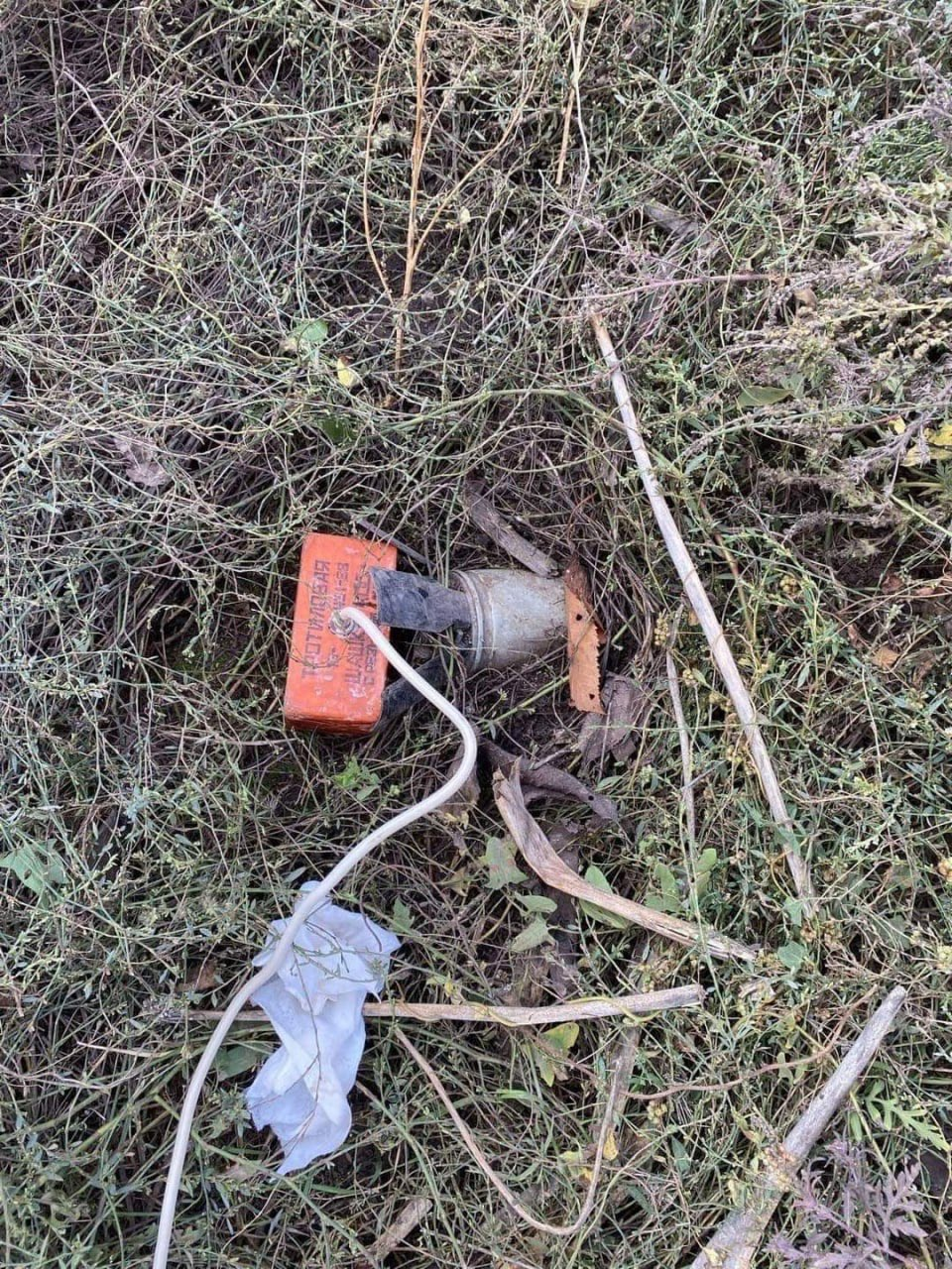

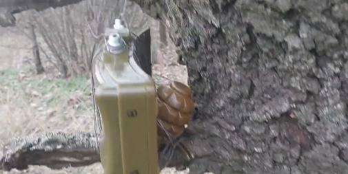

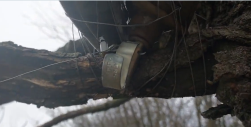

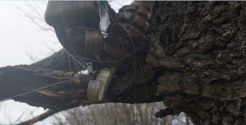

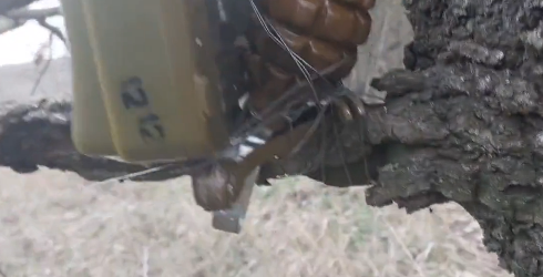

  22. Surovyy
    Surovyy General-major
    9.654
    Ukraine
    Хлопці знайшли цікаву розтяжку...
    ig_rok, goblin.ua, A10A та 4 іншим подобається це.
  23. Einen Vogel
    23
    57
    391
    такі "розтяжки" здебільшого використовуються на тренуваннях - як саперних так і загальновійськових.
    Допомагає наочно показати ефект спрацювання пастки.
    Surovyy, goblin.ua, A10A та ще 1-му подобається це.
  24. Tankist_
    73
    11
    123
    631
    Дело пидорских подарков процветает.

  25. Unnamed Player
    Unnamed Player General-major
    34
    55
    8.746
    Під самою монкою щось є??
    Ph@ntom подобається це.
  26. Tankist_
    73
    11
    123
    631
    Була Ф-1 с гнутою скобою.
    Фото після розмінування.
    yulic, Ph@ntom та Unnamed Player подобається це.
