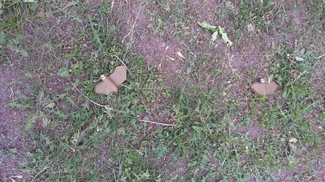

    Скоріш за все "розтяжка" з ручної гранати, але поставлена Майстром Шкодної Справи.
    wolodymyr1, Друг Хімік, slawuta5 та 6 іншим подобається це.

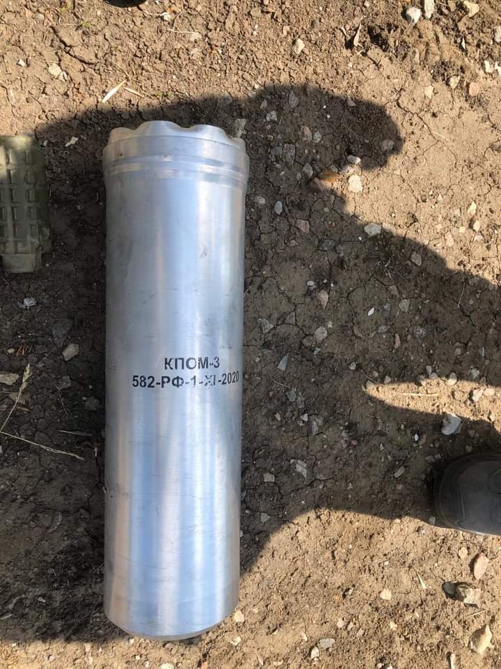

  7. IskanderNemo
    IskanderNemo Stabsfeldwebel
    169
    405
    569
    UA/IF

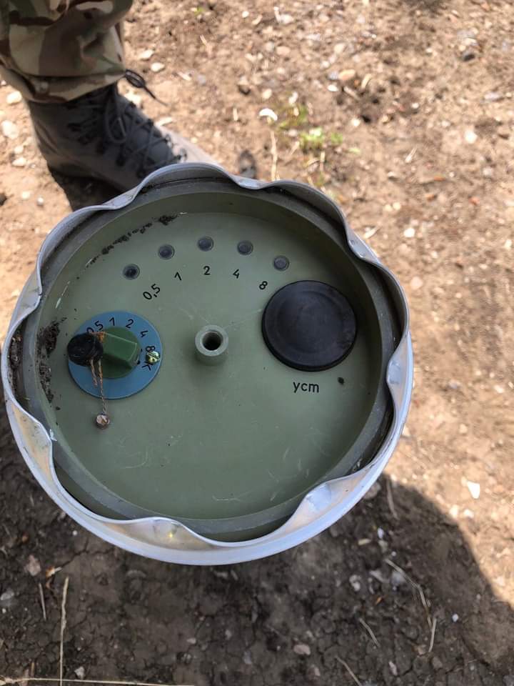

    касета з мінами ПОМ-3 "Медальйон"
    эквитас, Markes, WERWOLFE та 9 іншим подобається це.

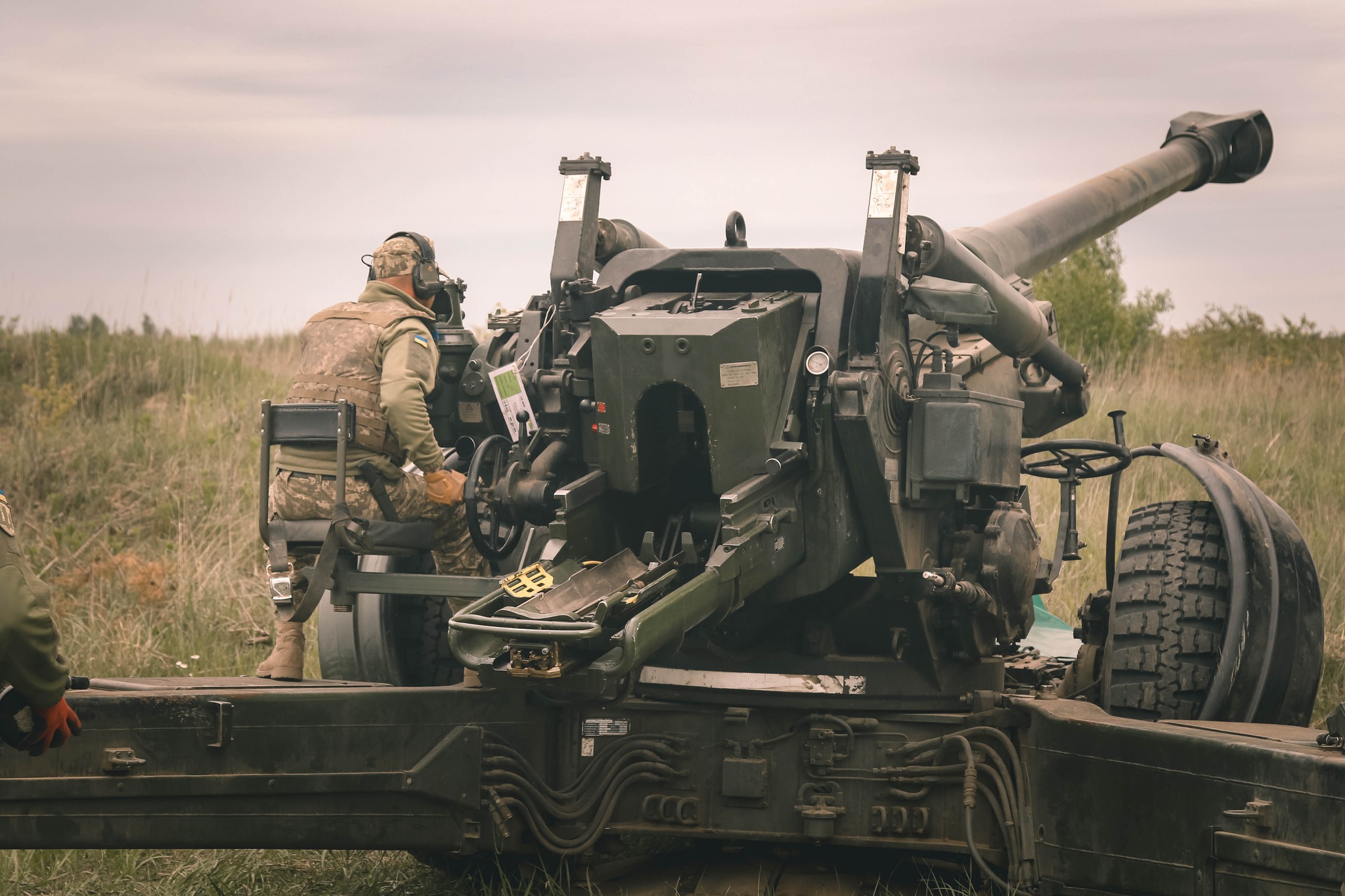

  9. ponab
    ponab Moderator
    51.359
    Коростень Украина

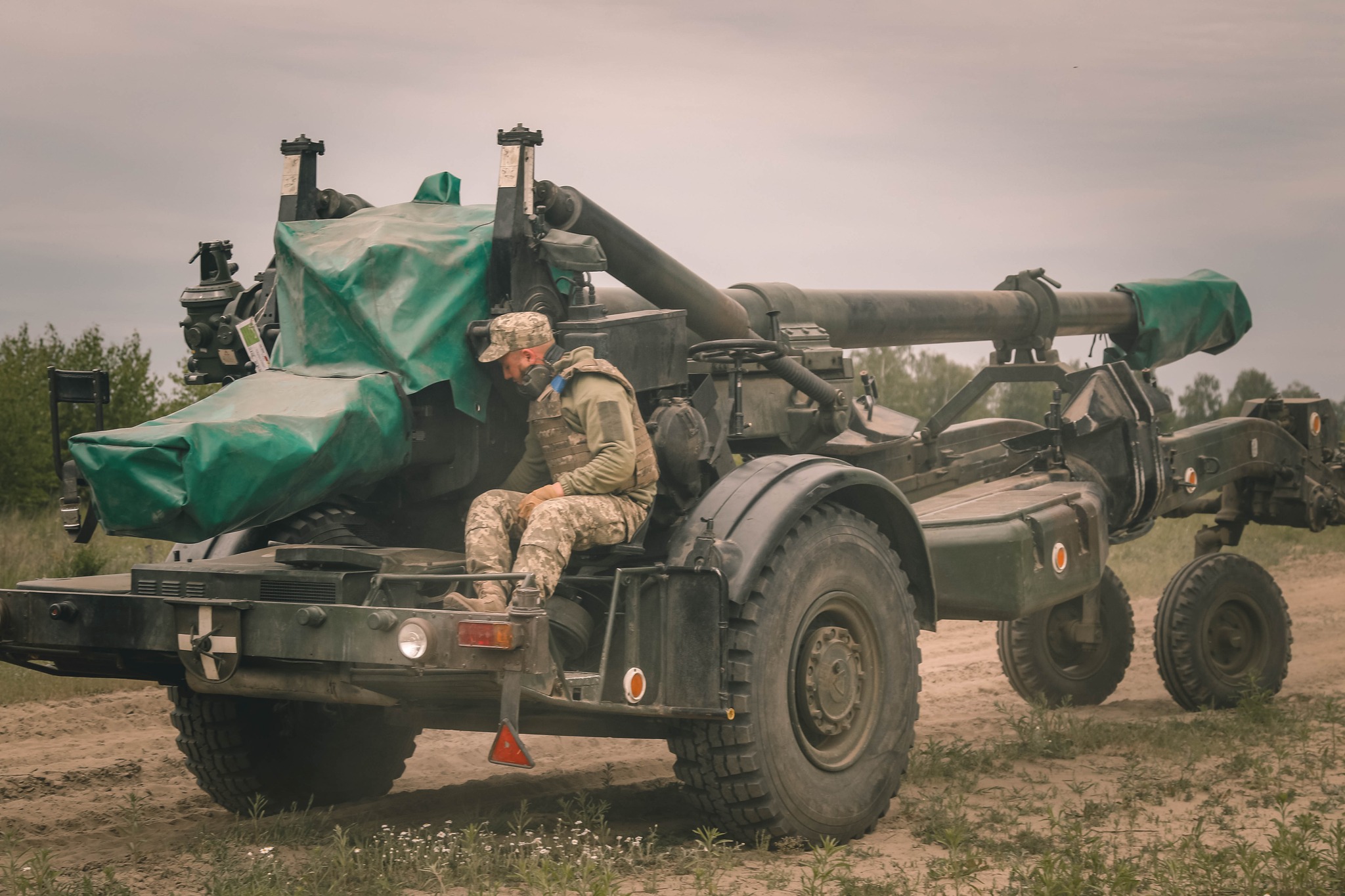

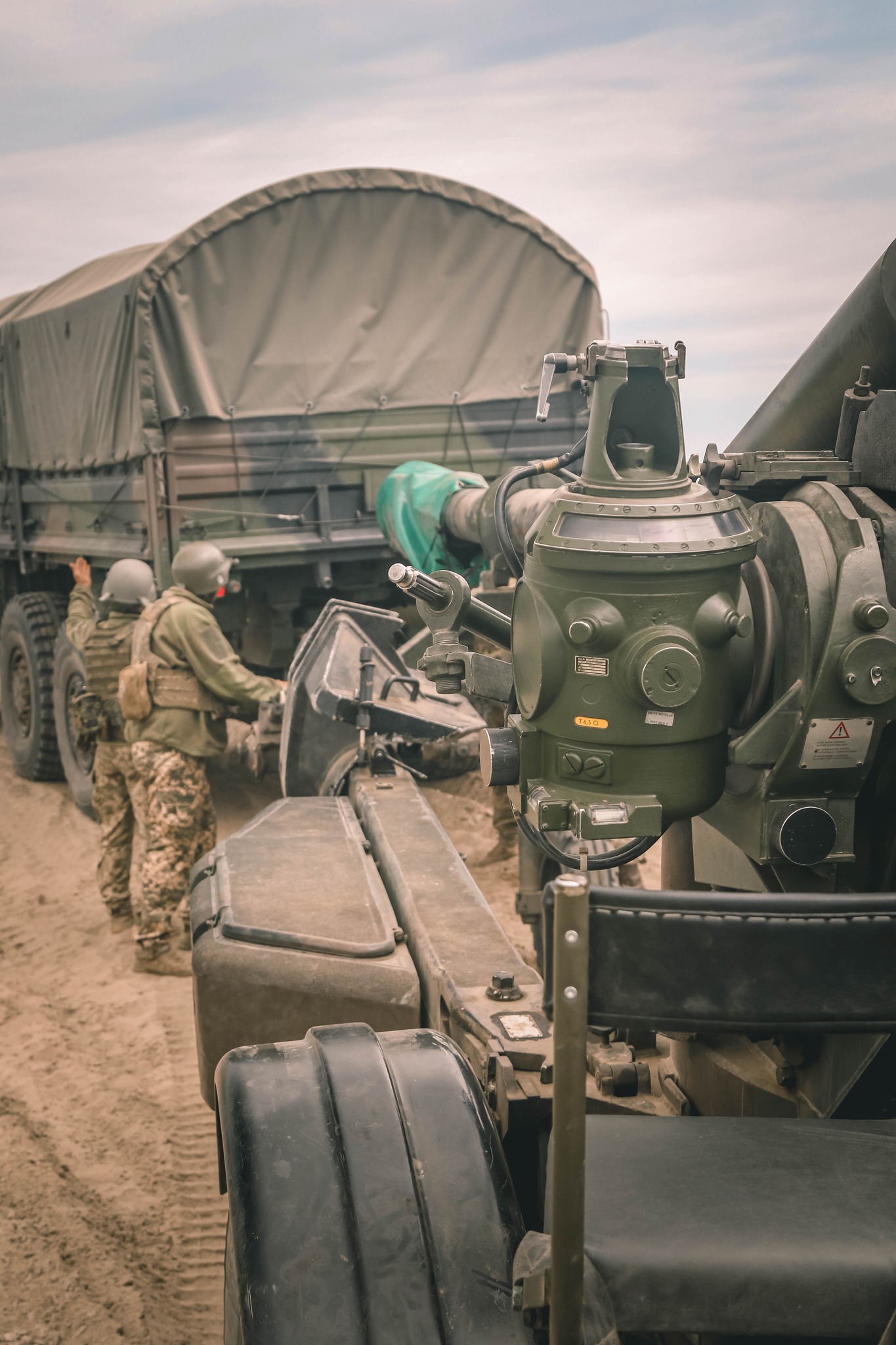

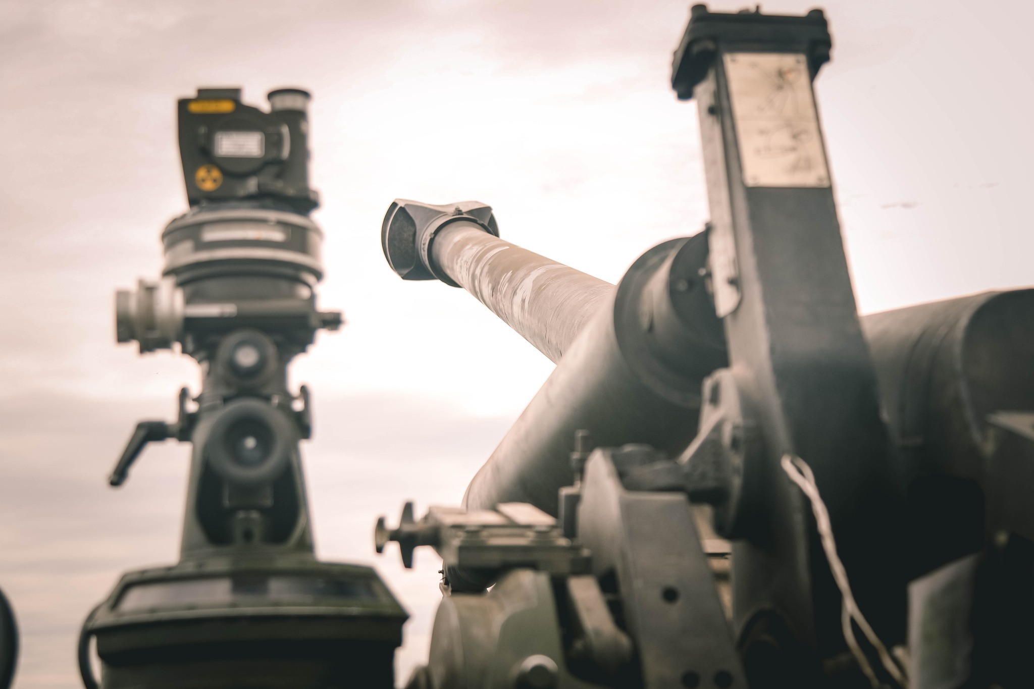

    FH-70
    WERWOLFE, lokomotiv88, tms та 18 іншим подобається це.

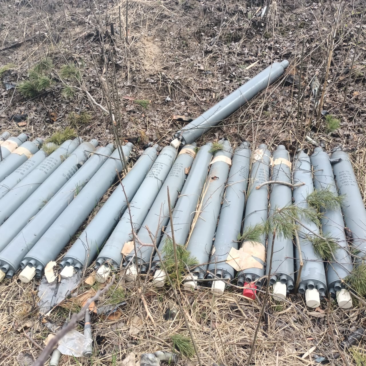

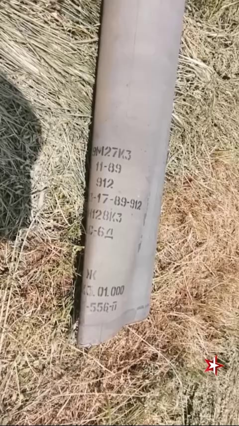

    На Херсонщині окупаційні орди застосували ПФМ-1, є залишок труби з маркуваннями

    Саме гірше, це те що воно може бути саме ПФМ-1, а не ПФМ-1С, тобто без самоліквідатора, потім це лайно визбирувати ще той геморой.

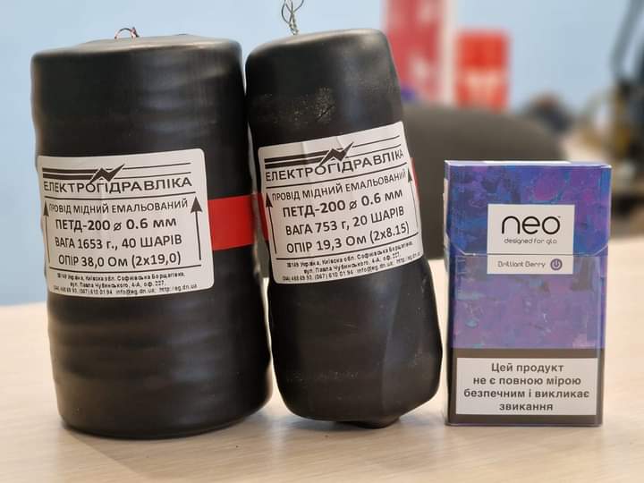

  12. IskanderNemo
    169
    405
    569
    UA/IF
    провідна лінія і підривні машинки
    эквитас, WERWOLFE, Bangalor та 7 іншим подобається це.

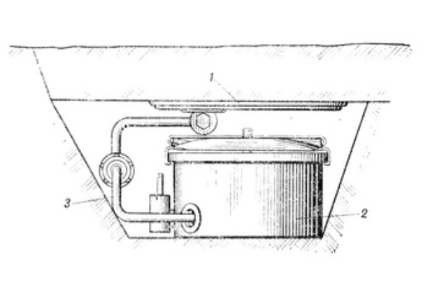

    Вот тут чувак на 12 минуте рассказывает, что щупом лучше не тыкать , а махать. Так ли это?
  14. Kollekzioner
    Kollekzioner Major
    4.611
    где-то в центре Европы
    Да.
    Могу привести пример:
    "На глубине 2-3 см к одному контакту подключена металл. сеточка не меньше 20 х 20 см, потом тонкая полиэтиленовая прокладка и опять "сетка".
    Протыкая щупом этот "бутерброд" Вы замыкаете контакт и...
    сами мины / заряды (а чаще всего фугас) расположены слева, справа сзади (там, где Вы прошли и где находится основная группв)...
    Всё!

    [сами мины / заряды (а чаще всего фугас) расположены слева, справа сзади (там, где Вы прошли
    Так никто ж не ходит по тропинкам.
    Ну понятно, это возможный вариант. Токо хто таким заморачивается ? С контактами

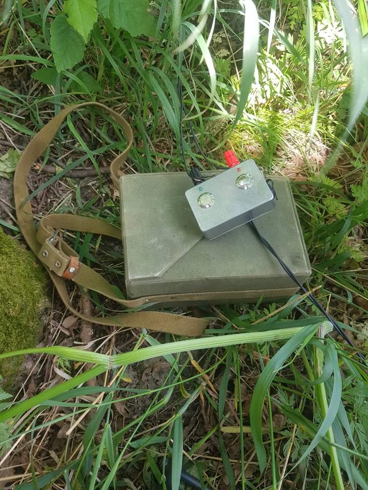

  16. IskanderNemo
    169
    405
    569
    UA/IF
    мс-6щ, радянська протищупна міна
    Golden mask, WERWOLFE, Surovyy та 3 іншим подобається це.
  17. alekaho100
    alekaho100 Obergefreiter
    55
    ua
    +Нажимного тоже она?

    дві металеві сітки, вказано, що прогинається при нажатті
    але треба щупати реальну, не всі описи інж.боєприпасів відповідають реальності

    І ще міна МЛ-1 чи МЛ-2, одна продовження МС-6Щ і друга МС-6М, тобто спрацьовують на сапера, який працює щупом і міношукачем відповідно.
    На натиск МС-6Щ спрацює, якщо сильно натиснути на ту площадку, що над міною. Я гадаю, що наступивши ногою буде відчуття, що щось знизу грає. Ця площадка має бути все ж таки доволі потужною, бо це військова річ, а не саморобна сітка з плівкою посередині. Потрібно протикнути діелектричний шар.
    Про застосування цих чотирьох мін будь-де відомості взагалі відсутні.
    До речі, металеву сітку про щурів використовували ще у роки Другої світової війни.

    Ну хз, интересно рассмотреть все варианты. Ведь например если устанавливать как по книжке, снимая дерн лопатой и потом на место, то особо щупом ты Его не сметешь. А в высокой траве это и нереально. Ваши мысли по этому поводу?

    Зависит от типа установки и типа грунта.
    Если заглянуть в хвойный лес (как вариант) то очень даже можно разгребать.
    А если грунтовая дорога, после нескольких дождей и засухи, то вряд ли

    это в теории (времен войны в Афганистане)
    там такОе проканывало (т.к. влажность поверхностного слоя почвы плавно стремИлась к нулю).
    В почвенных условиях України замыкАние контактов произойдёт к вечеру, когда на сетках сконденсИруется почвенная влага или от утечки сЯдет батарея.
    (я ужЕ молчу про весенние дожди)
    З.Ы. ... спустЯ 2 недели после установки нарушение дёрнового слоя при установке фугаса/мины БУДЕТ ОТЛИЧАТЬСЯ от окружающего ландшафта (это самое начало осмотра местности...).
    З.Ы. ...всегдА писАл - "сапёрка это искусство (обмана врага)".
    (или как сделать ЛОВУШКУ из простого инженерного заграждения...)

    Да, точно.
    Пример был к слову.
    Ответ на вопрос был, правильно ли, что прежде чем тыкать щупом, сначала махать перед собой (наподобие щётки ветрового стекла)...
